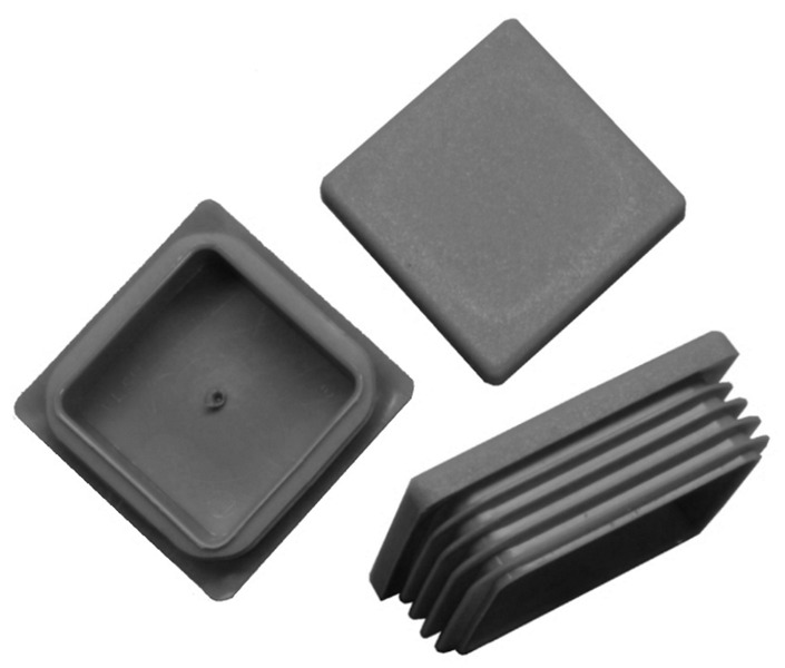

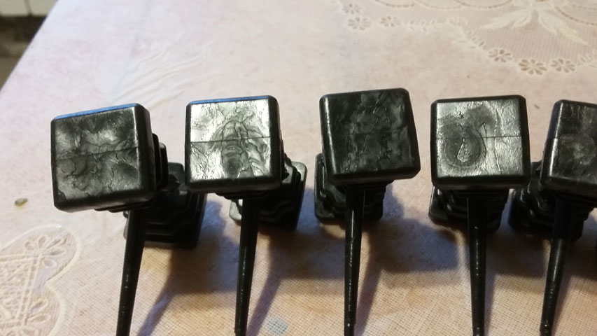

Добрый день.
Лью на мини ТПА (китаец, экструзия) детали из ПНД-вторичка. Пробовал из первички, результат такой же.
Пробовал разные режимы - быстрый впрыск, средний , медленный. Режим додавливания и т.д.
Температура сейчас выставлена - 190(сопло), 180,160. Тоже пробовал разные - увеличивал и уменьшал.
Всегда присутствует вот такой дефект на крышке в виде разводов,
хотя на образцах из Китая его нет. Форму делали тоже китайцы.
Подскажите пж-та, в чем может быть причина.
Спасибо!

Попробуйте горячее. До 220. И форму разогревайте минимум 20 и постепенно добавляйте. Можете до максимум 60 градусов, не бойтесь. Материал должен легко заполнятся и как можно медленней. И ещё пробуйте гармошку ( первую ступень быстрее) и затем тормозите. Гармошку с её тонкой стенкой медленно вылить не просто будет . Всему тонкостенному ( рёбра жёсткости и подобное) нужна скорость для полного заполнения. Удачи.
Bobson
Re: Дефект при литье ПНД
#13 Сообщение Maks42 » 01 сен 2020, 16:41
Попробуйте повысить температуры: 230 (сопло), 220, 210 С, и использовать литьевой ПНД: Снолен IM 59/64 или I-1561 (Шуртан), китайцы явно из литьевого ПНД лили.

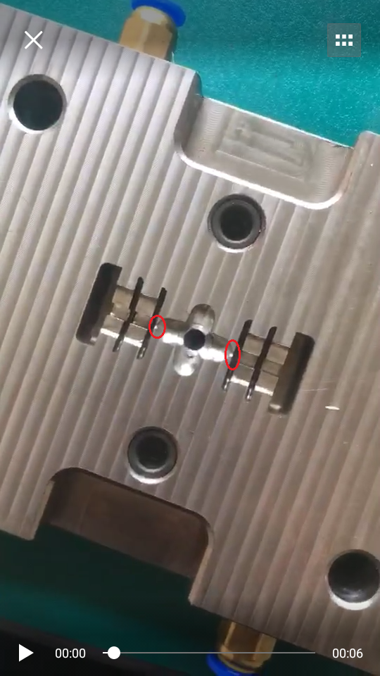

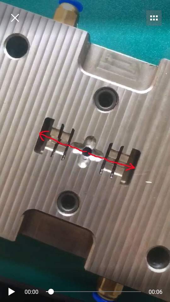

Холодная пробка врядли. А к стати точка впрыска у вас в гармошку или в « шапку « как вы назвали? Я почему-то решил что в гармошку. Холодная пробка будет видна сразу в месте впрыска. Но в любом случае лекарство одно , температура или откатывайте агрегат после каждого цикла.
Лучше бы конечно вот так должно быть . Впрыск в толстую часть.

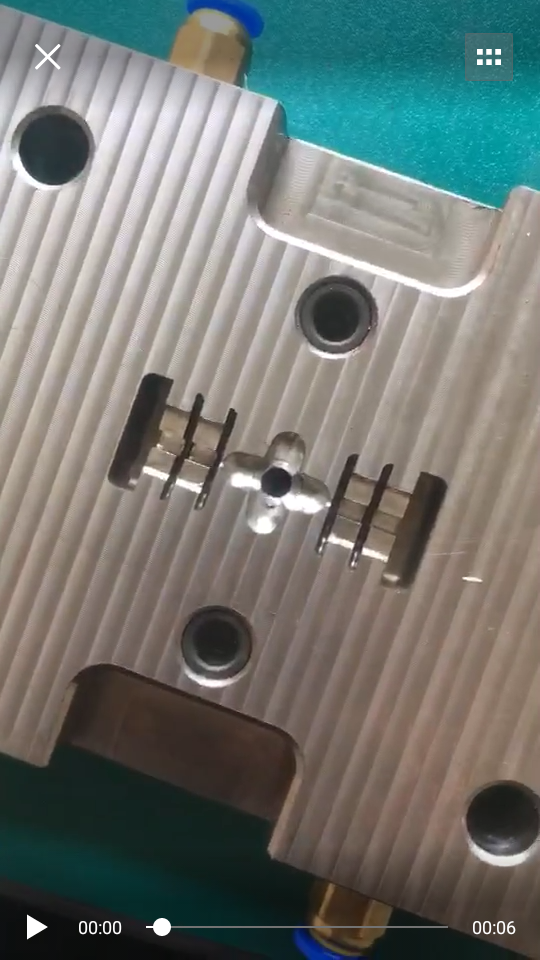

Точка впрыска в гармошку, но насквозь проходит туннель и упирается в крышку, расплав двигается по классической схеме - сначала в крестовину,
далее расходится по сторонам, я фото формы прикреплял выше в посте, прикрепляю еще раз.
#17 Сообщение Артур69 » 01 сен 2020, 18:57
Да спасибо , я видел. Просто сомневался .

Мне думается, что необходимо увеличивать сечение всех литниковых каналов, так как скорее всего данный дефект образуется из-за охлаждения материала и в полость матрицы попадает «каша» из расплава и застывшего материала. Также следует увеличить максимально возможно скорость впрыска и температуру расплава.

Очень маленький в сечении питатель. Видно что изделие голодает, очень долго идет заполнение.

#28 Сообщение Bobson » 03 сен 2020, 11:28
Мулланур писал(а): 02 сен 2020, 21:26 Согласен с Артуром posting.php?mode=reply&f=9&t=29720#pr193176
Увеличивайте сечение питателя.
питатель Ф1.5 мм
