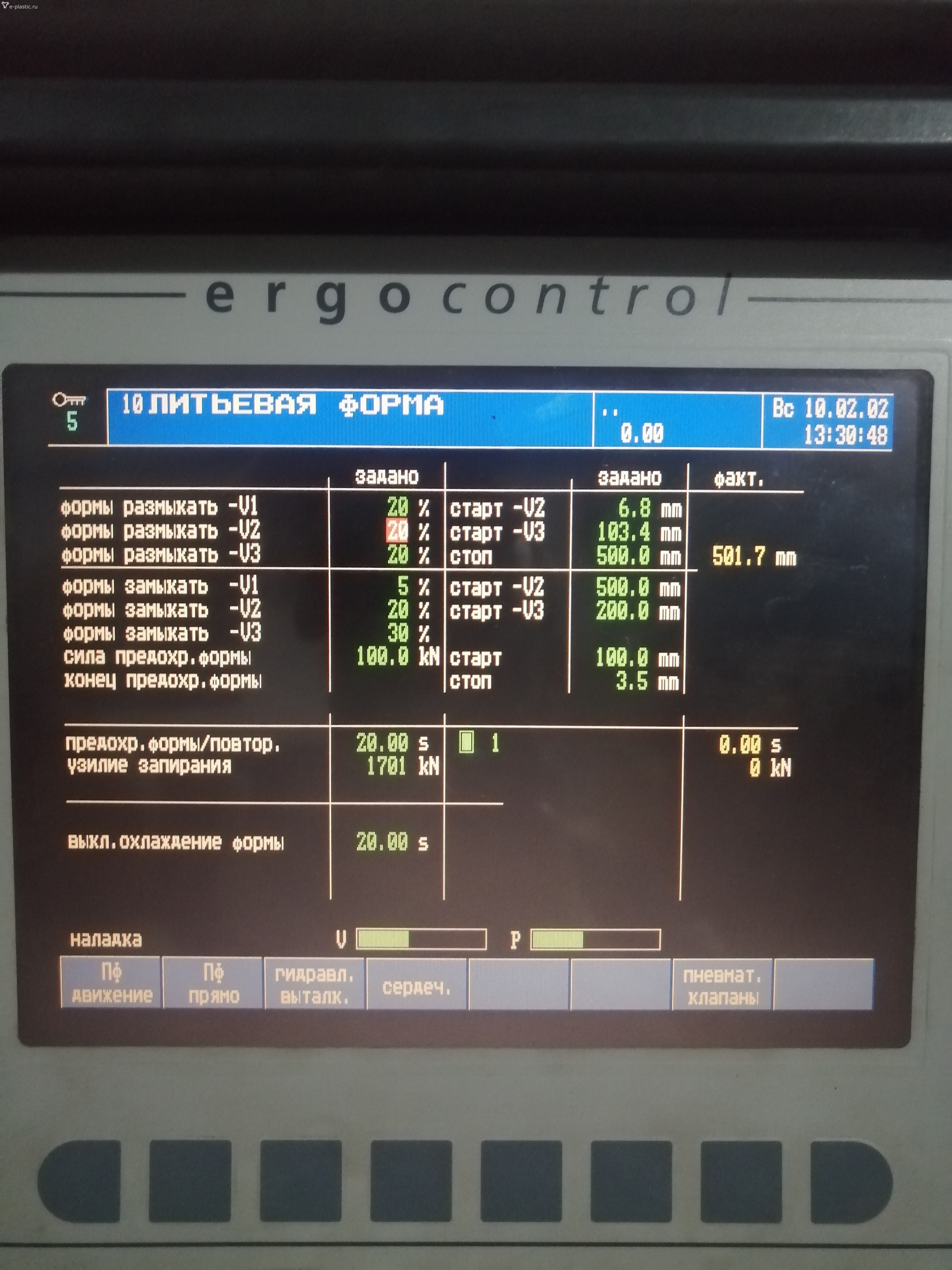

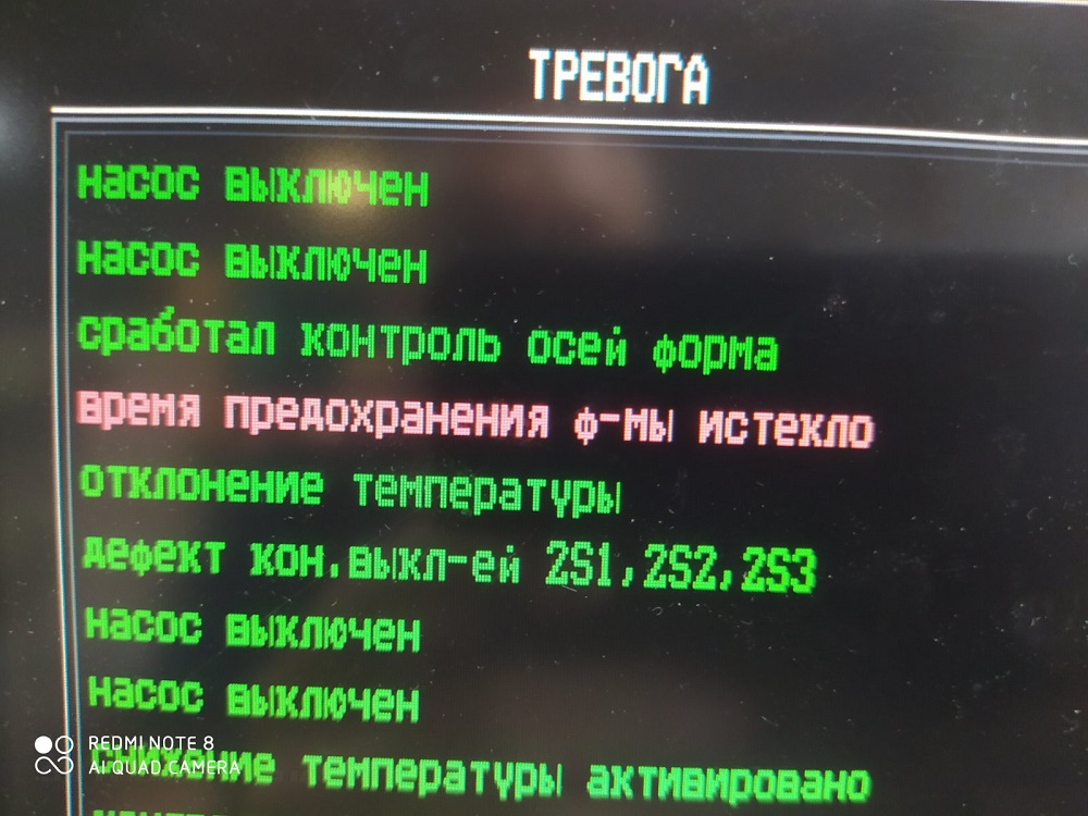

Добрый день. Неделю назад появилась следующая проблема - через разные промежутки времени (10-50 минут) после стабильной работе в автомате пресс-форма начинает перемещаться рывками. После этих рывков машина выключает двигатель и возникает на дисплее появляется вот такое сообщение:
Проверили механическую работу всех клапанов - всё отлично. Масло ниоткуда не течёт. Уровни в норме. Смена режимов и формы ничего не дала. Вытаскивал батарейку и переустанавливал ПО с дискеты - это ничего не дало.
Машина не молодая по годам, но эксплуатировалась крайне мало.
Заранее благодарю за подсказки куда смотреть.

#7 Сообщение Garuspik » 02 июл 2020, 14:48
Выполнил всё что написано из советов выше - всё в порядке. Никакого дребезга контактов
Вот фото датчика пути подвижной плиты:
Пробовал поднимать кожух с магнитом в максимально высокую точку - также ничего не дало.

Историю ошибок смотрел - других нет.
Вот записал видео: https://www.youtube.com/watch?v=3Vuz7cX ... e=youtu.be
Посмотрите на момент 00:17-0:23. Видите дергается форма около максимального открытия и слышен удар? Вот после такого цикла может машина остановиться и написать " сработал контроль осей формы"

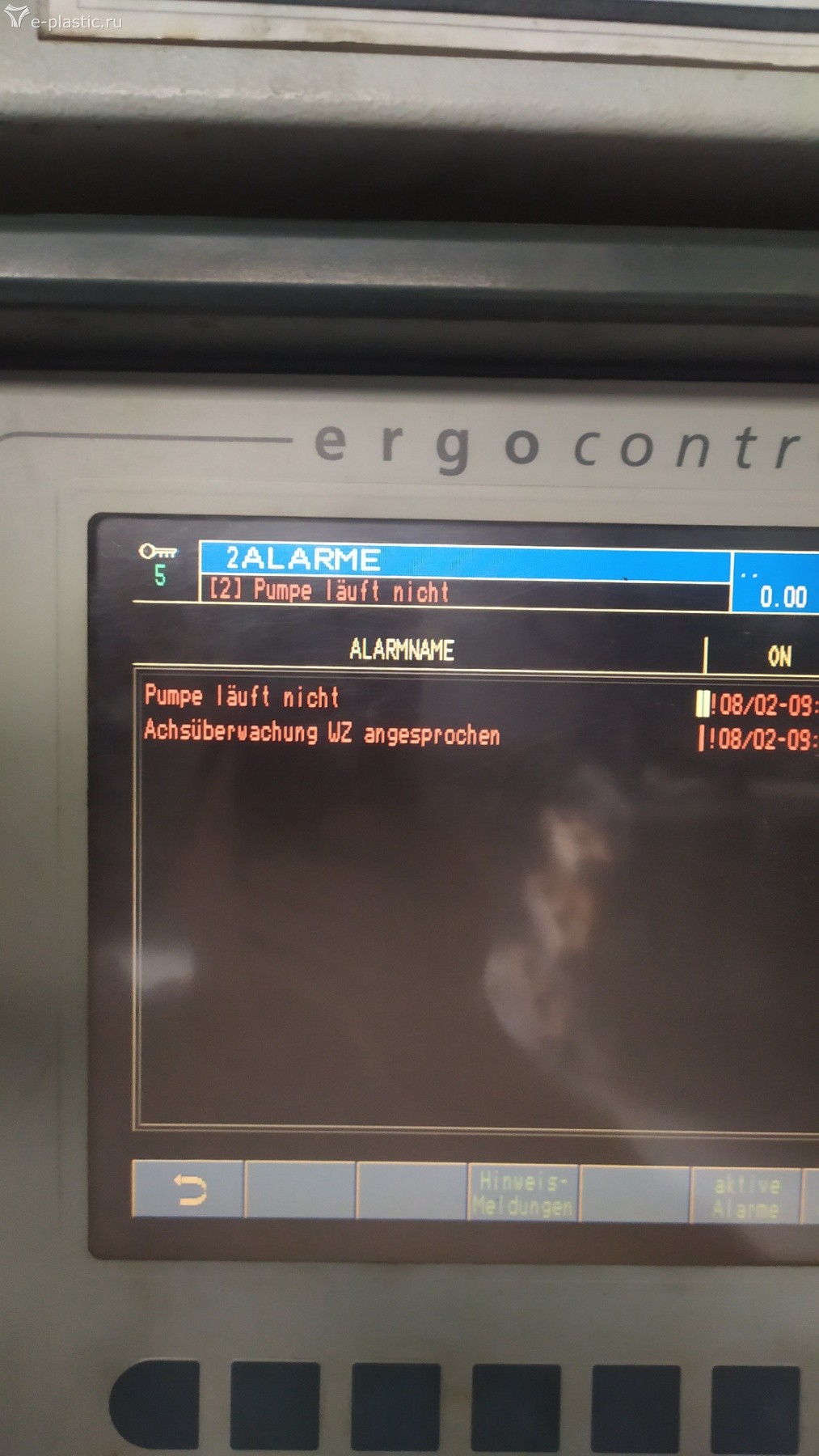

Добрый день, тоже столкнулись с такой проблемой. Ошибку на немецком языке прилагаю. Кто-то смог решить проблему?
Re: Demag Extra 200-840 ошибка: сработал контроль осей формы
#19 Сообщение Артур69 » 20 июл 2022, 10:53
Duplet писал(а): 20 июл 2022, 10:24 Добрый день, тоже столкнулись с такой проблемой. Ошибку на немецком языке прилагаю. Кто-то смог решить проблему?
Новая форма? Ошибка только с ней? Китайская ,кривая? :-): . Некоторые машины Toleranz на параллельность так впритык настроен, что не все формы идут. Имело место быть. Правда не арбург.

То есть не демаг, конечно.
Кстати, пока на немецком, покажите страницы Schließeinheit , Form Schließen.

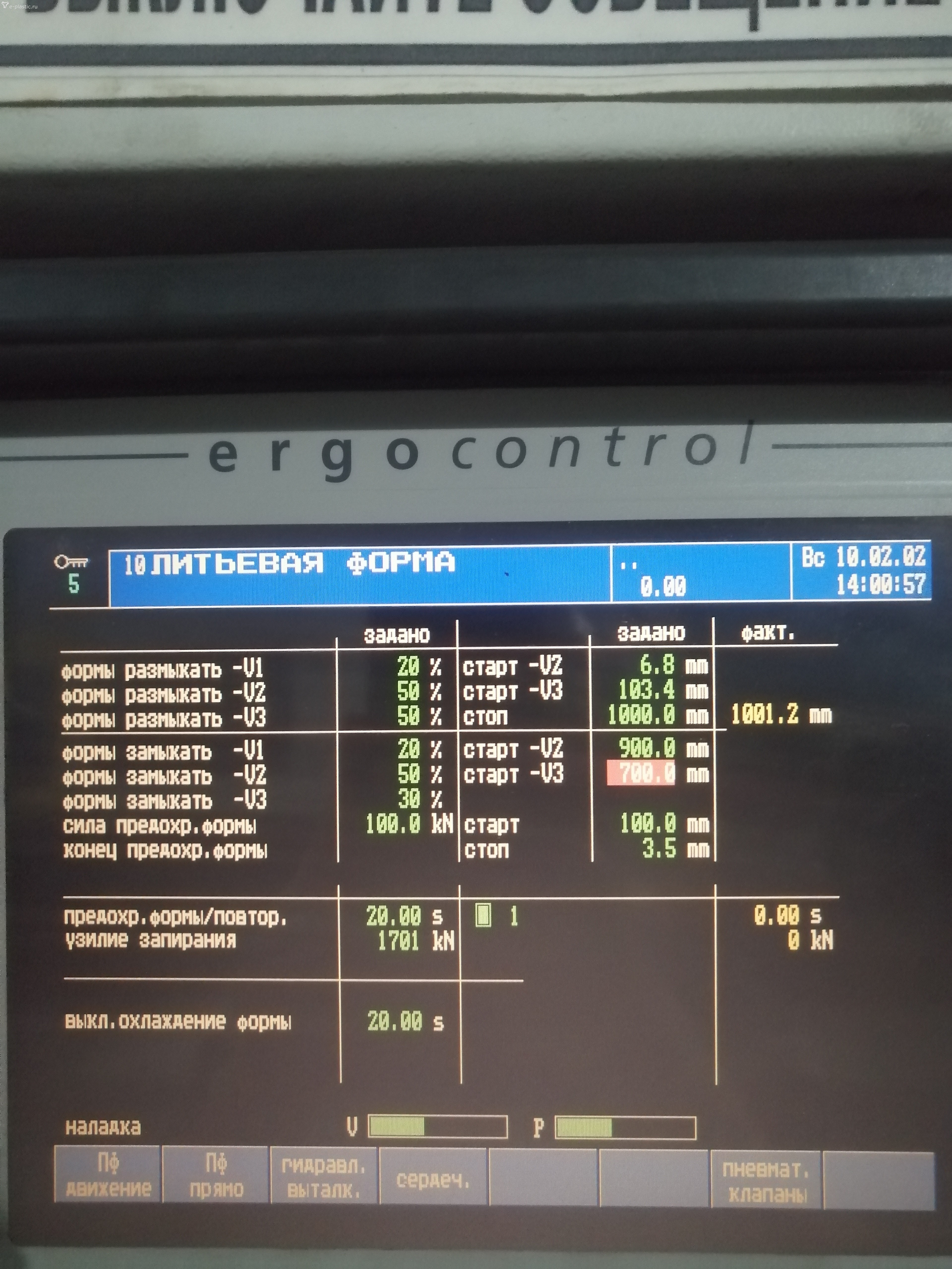

#21 Сообщение Duplet » 21 июл 2022, 08:44
До смыкания формы дело не дошло. При запуске ТПА в цикл форма секундно дергается и вырубается гидравлика с этой ошибкой.

#23 Сообщение Duplet » 21 июл 2022, 09:12
И в наладке и в ручном закрывается. Скорости на закрытие ставили разные. Итог один.
#28 Сообщение Duplet » 22 июл 2022, 06:57
Проблему решили изменив параметр "форму замыкать - V1". Ранее его значение совпадало с параметром "форму размыкать - V3". Получается у точек V1 и V2 было одно значение и не было плавного старта движения формы.
Спасибо за помощь.
