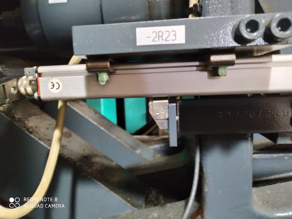

Покажите нам фото датчика пути подвижной плиты.
Заодно, проверьте разъём, которым датчик подключен.
Если датчик резистивный, то нередко, после многих лет эксплуатации стирается ползунок внутри. Стальная лента снаружи - это защита от пыли.
Если датчик бесконтактный, то просмотрите, чтобы во время перемещения подвижной части датчика расстояние до самого датчика не менялось.
Всякое могло случиться.

Выполнил всё что написано из советов выше - всё в порядке. Никакого дребезга контактов
Вот фото датчика пути подвижной плиты:
Пробовал поднимать кожух с магнитом в максимально высокую точку - также ничего не дало.

У нас бесконтактные линейки на магнитах.
