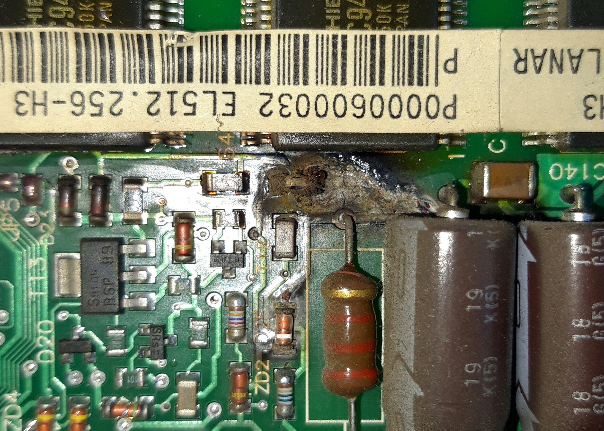

Пульт управления Demag nc3 не работает дисплей.на плате дисплея выгорела деталюшка. Схему не смог найти.если у кого то есть,выручайте.
Буду рад любым советам.может кто сталкивался.

Благодарю.по фото нашёл это резистор 100 дорожки не вопрос а вот отчего сгорел :-(
Сообщения: 841
Благодарил (а): 708 раз
Поблагодарили: 359 раз
Re: Прошу помощи Demag nc3
#7 Сообщение Woolfy » 20 июн 2020, 09:07
Предварительно нужно нарисовать фрагмент схемы со сгоревшими элементами, затем его проанализировать. Нагрев элемента связан с резким увеличением протекающего тока. Может быть пробит конденсатор, или стабилитрон, или замыкание по поверхности платы из-за воды/насекомых.
По фото я бы предположил ещё проблемный D25 и проверил ZD2.

Гидра писал(а): 19 июн 2020, 20:55Благодарю.по фото нашёл это резистор 100 дорожки не вопрос а вот отчего сгорел :-(
Да от чего угодно мог.
На плате есть преобразователь, формирующий 250 вольт для подложки индикатора. Вот эти 250 вольт и могли пробить, например, при влажности с пылью.

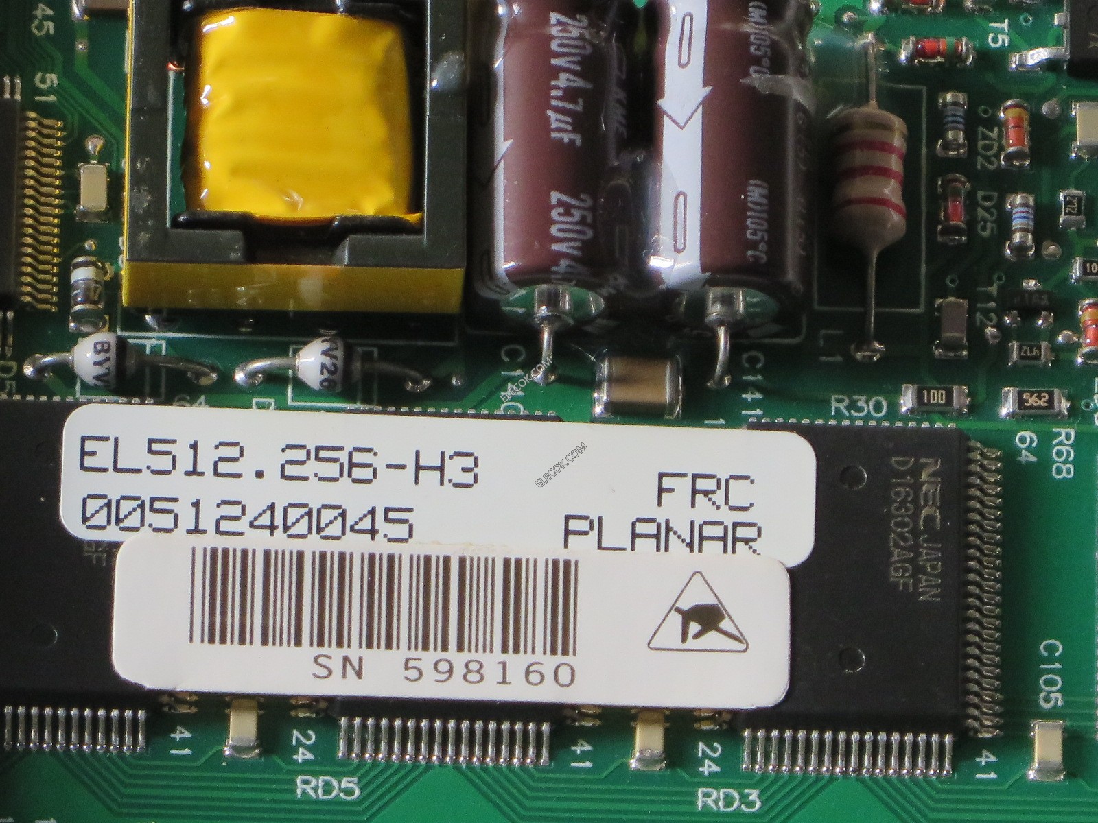

Вот такой мы покупали пару раз:
© Генри Форд

agent_serg
Сообщения: 812
Благодарил (а): 108 раз
Поблагодарили: 164 раза
#12 Сообщение agent_serg » 20 июн 2020, 12:45
Фото нечёткое.
На фото я отметил подозрительный внешний вид элемента:
P.S. Основная сложность в том, что Вы не можете добраться до обратной стороны платы, а там тоже может быть "сюрприз".
© Генри Форд

#13 Сообщение Гидра » 20 июн 2020, 12:51
вот этого я и боюсь.но плата достаточно толстая.если попробовать востановить дорожки.может быть бум.все равно менять ее.

вот этот участок платы
R30 100

#15 Сообщение agent_serg » 20 июн 2020, 14:39
Гидра писал(а): 20 июн 2020, 12:57R30 100
Похож на размер 1206, сопротивление 10 Ом.
Хотелось бы быть оптимистичнее, но если высокое напряжение через дугу (а она была) прогулялось по низковольтным цепям, то...
Хотя, дерзайте.
Напишите потом о любом результате.
