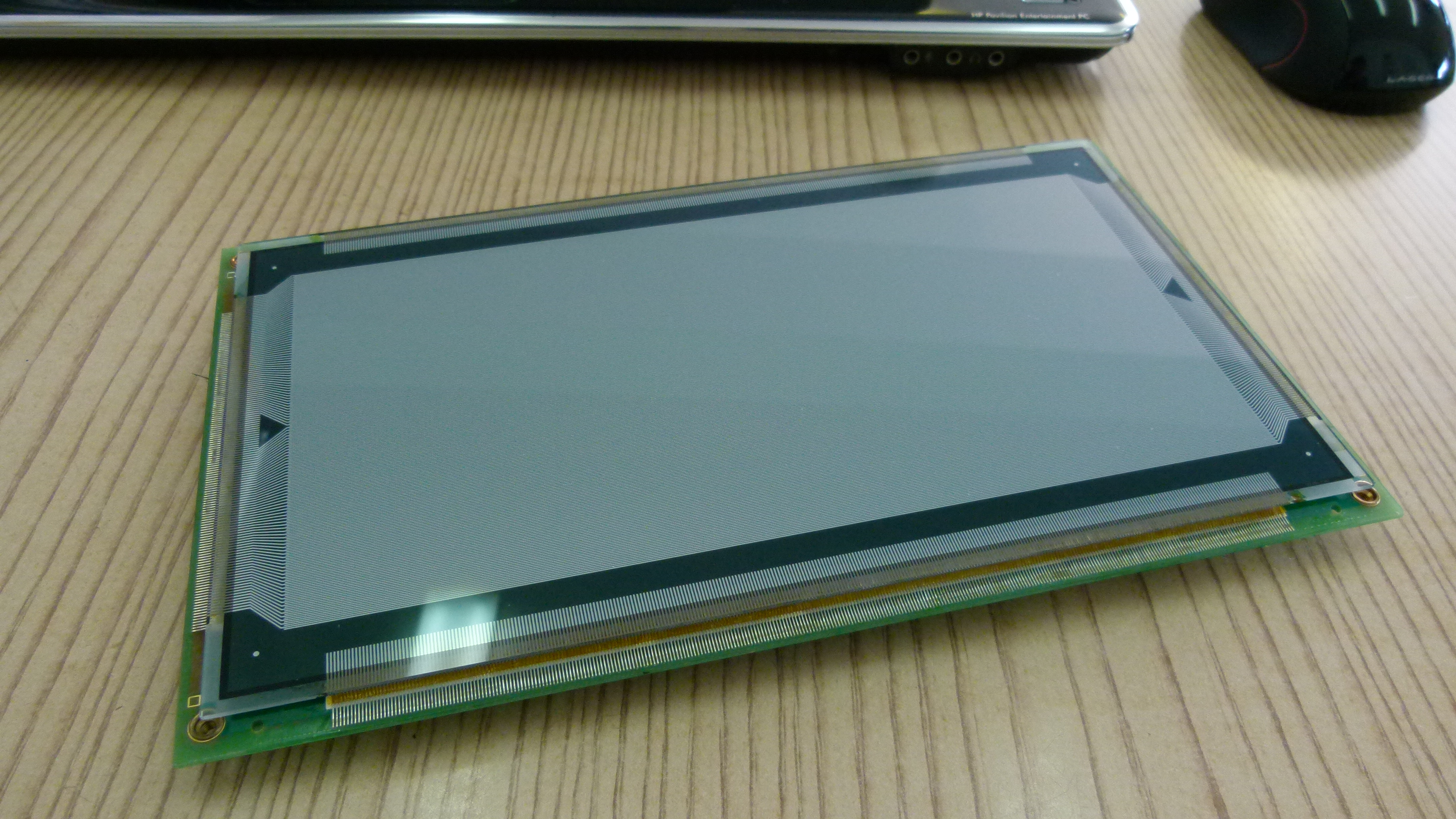

Вот такой мы покупали пару раз:

#10 Сообщение Гидра » 20 июн 2020, 12:10
Да дисплей такой.пыли на плате мама не горюй.

Фото нечёткое.
На фото я отметил подозрительный внешний вид элемента:
P.S. Основная сложность в том, что Вы не можете добраться до обратной стороны платы, а там тоже может быть "сюрприз".
