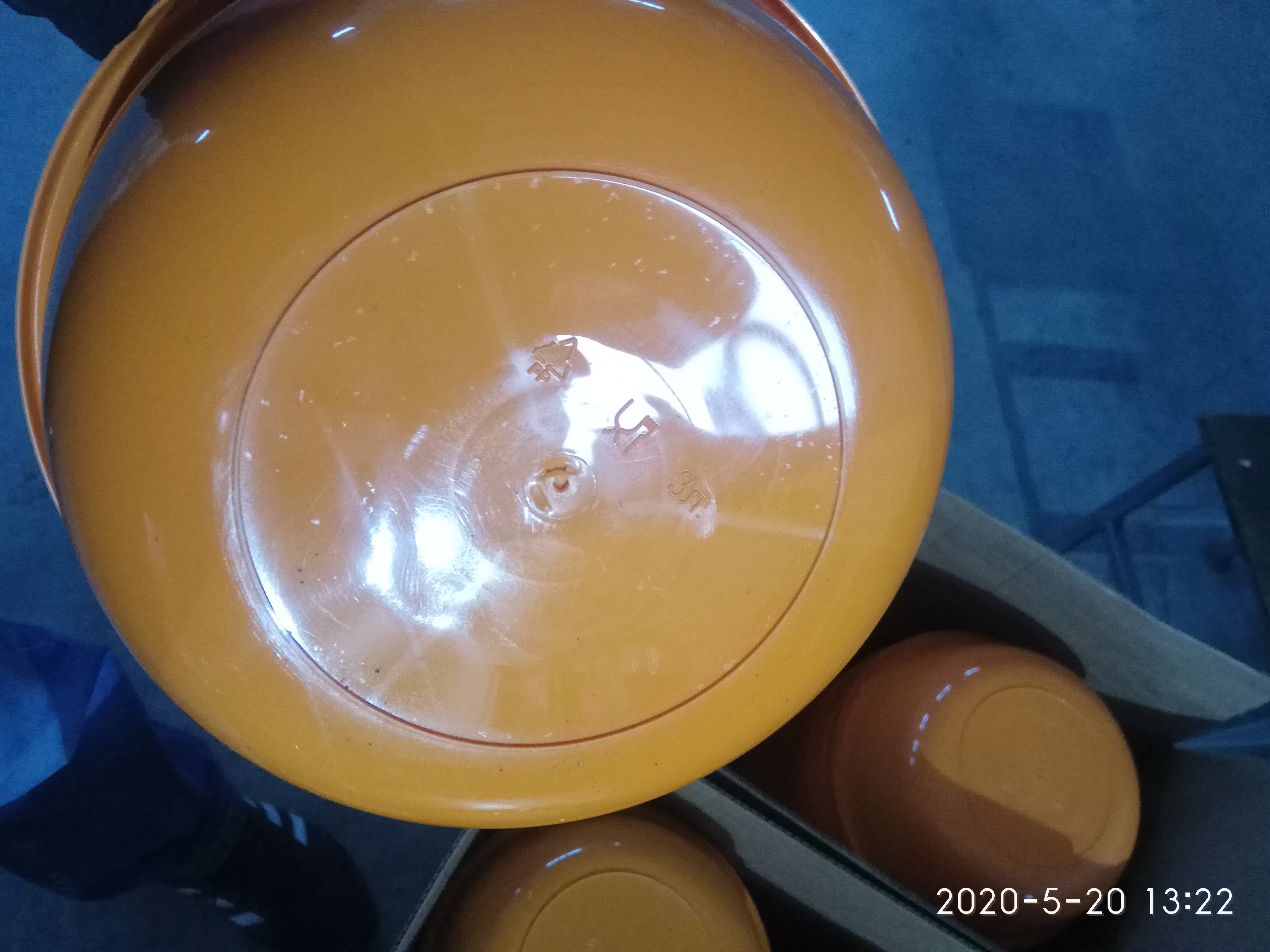

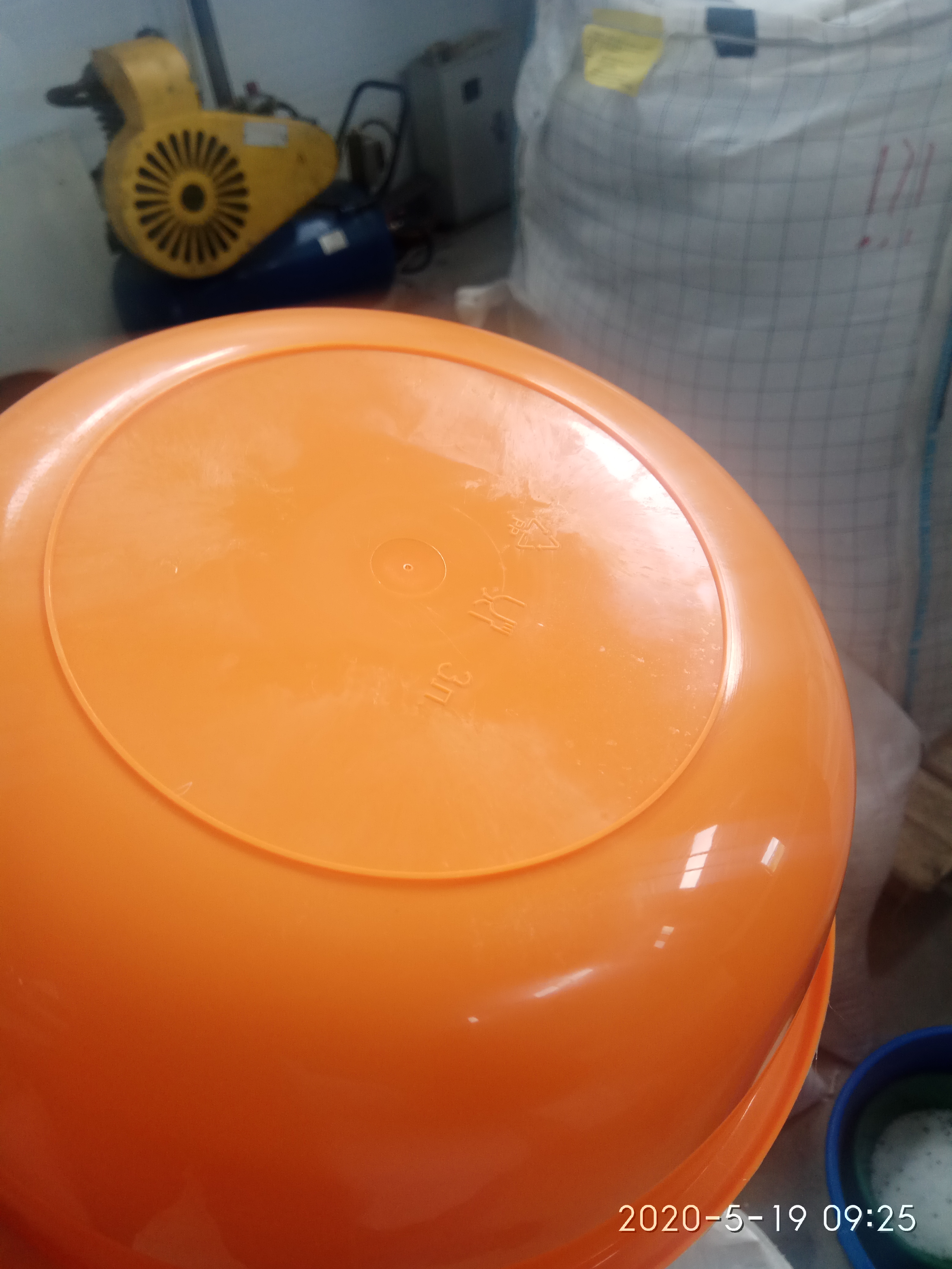

пятна при литье салатника
Добрый день всем,очередная проблема заставила меня опять обратиться к нашему уважаемому форуму...,суть проблемы такова : льем изделие -салатник,горячеканальная прессформа, термопластавтомат ДЕ 3134 -500 (Одесса),сырье ПП(первичка). При литье салатника со стороны литника на торце изделия образуются пятна,пробовали играть температурой шнека и канала,скоростью впрыска,подпором, добавляли скользячку, поднимали,понижали температуру прессформы,пятна не уходят,НО... при кратковременной остановке(2-4 мин) он начинал выливать чистое изделие,без пятен,буквально после 3-4 изделий ,пятна опять появлялись на изделиии...,сейчас планируем переставить прессформу на хатьян,там и параметров по более будет для регулировки, и все же в чем причина такого дефекта?

Re: пятна при литье салатника
Температура поверхности формы, как вариант... А вообще, судя по тому, что после простоя выходит годнота, я бы искал причину в области именно температуры и однородности расплава.
Если можно по подробней о игре с температурой . У нас бывает подобное если краска не успевает нормально расплавиться и смешаться . Обычно поднятие температуры помогает. Вы же краску отдельно добавляете?
Краску мы перемешиваем сырьем в пластмассовой емкости, вручную ..., температуры задирали, начинало выливаться через литник при открытой прессформе...Артур69 писал(а): 19 май 2020, 13:53Если можно по подробней о игре с температурой . У нас бывает подобное если краска не успевает нормально расплавиться и смешаться . Обычно поднятие температуры помогает. Вы же краску отдельно добавляете?
Выливаться это другой вопрос. Вы скажите деталь была чище или нет. Вообще температуры поднимать нужно в зоне расплава , а на сопле понижать.ильшат 1 писал(а): 19 май 2020, 15:42Краску мы перемешиваем сырьем в пластмассовой емкости, вручную ..., температуры задирали, начинало выливаться через литник при открытой прессформе...Артур69 писал(а): 19 май 2020, 13:53
изделие было чище..., я согласен,с тем,что надо поработать над температурным режимом...,на хатьяне пытаемся это сделать..Артур69 писал(а): 19 май 2020, 16:04Выливаться это другой вопрос. Вы скажите деталь была чище или нет. Вообще температуры поднимать нужно в зоне расплава , а на сопле понижать.ильшат 1 писал(а): 19 май 2020, 15:42
На просвет как дефект выглядит?
Любой краситель себя так ведет? А без?

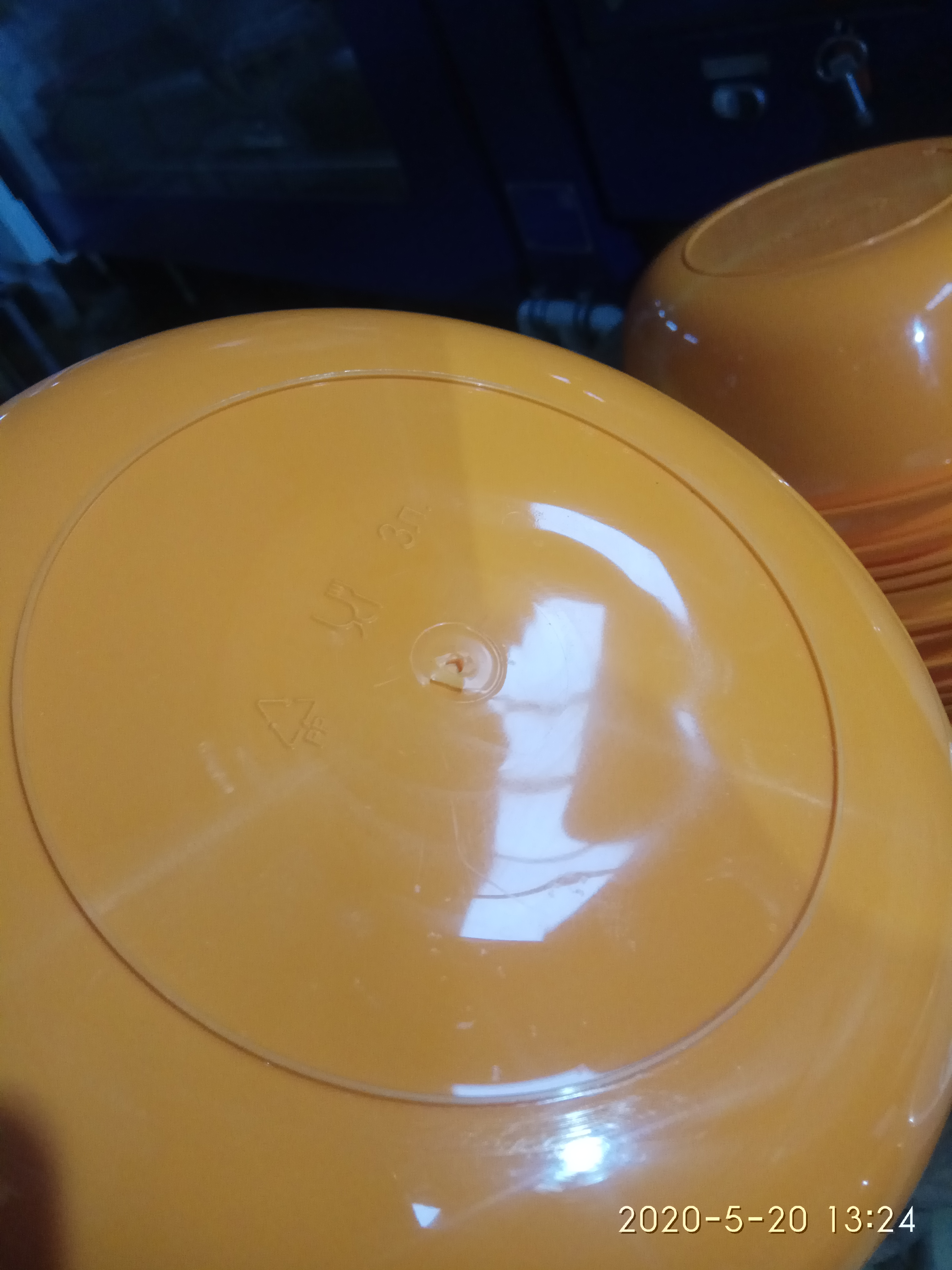

Не знаю, что и сказать, на хатьяне данный дефект ушел, пришел другой..., с краской и без краски , одинаковые полосы от центра литника симметрично в стороны в количестве 3 шт, фото завтра выложу...st_alexander писал(а): 19 май 2020, 18:54 На просвет как дефект выглядит?
Это очень похоже на плохое перемешивание. Эти грешат многие китайцы. Из личного опыта - изделие на Siger не прокрашивается нормально, а на Cybertech идет идеально при техже параметрах оборудования. Разница только в конфигурации шнековой пары.ильшат 1 писал(а): 19 май 2020, 19:44Не знаю, что и сказать, на хатьяне данный дефект ушел, пришел другой..., с краской и без краски , одинаковые полосы от центра литника симметрично в стороны в количестве 3 шт, фото завтра выложу...st_alexander писал(а): 19 май 2020, 18:54 На просвет как дефект выглядит?
Добрый день.Артур69 писал(а): 19 май 2020, 16:04 Вообще температуры поднимать нужно в зоне расплава , а на сопле понижать.
Если время перемешивания перед впрыском увеличить в двое, это помогает?
Приветствую. Естественно. Нормально растворить краску можно или временем , но продуктивность конечно теряется. Кому нужна чашка стоимостью пару копеек если её 2 - 3 минуты лить. Или температурой. Сейчас, кто серийно и в больших объёмах этим занимается, берут жидкую краску. Стоит батарея рядом с машиной . Колбы с разными цветами . Какую надо подключил и вперёд. Они даже шнеки не чистят при смене цвета. Просто выкидывают первые детали , пока нужный цвет не пойдёт. У меня коллега ушёл на такую фирму. Всё меня зовёт. И з.п больше и оборудования сотни машин. Опять всё новое, новый коллектив , мне здесь привычнейтормунд писал(а): 20 май 2020, 10:39Добрый день.Артур69 писал(а): 19 май 2020, 16:04 Вообще температуры поднимать нужно в зоне расплава , а на сопле понижать.
Ещё один момент. Это мешание в бадьях, извините, лопатой . Как можно выдержать общее процентное соотношение. А затем часть материала попадает в шнек почти без краски , часть с очень много краски. О какоЙ стабильности Процесса можно говорить. Есть же дозаторы. Не думаю что такие дорогие, в любом случае , если постоянно с красителями работать, окупятся.

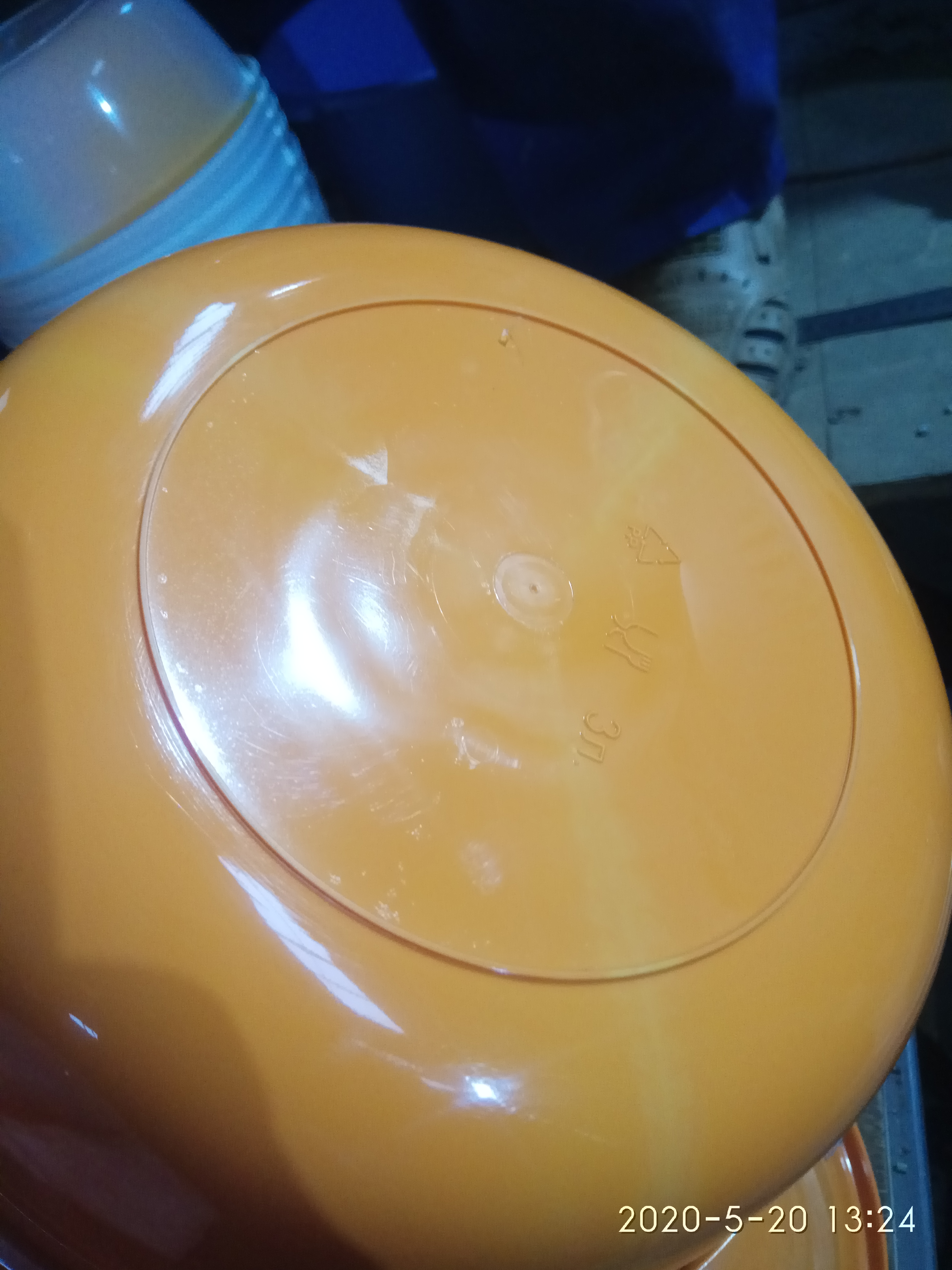

Добрый день всем, хатьян пытался пролить , пол ночи эксперементиротвали, на этом и остановились, в итоге : материал пнд ( первичка), краска на основе полиэтилена...[
Согласен на все 100...,а куда деваться,таким методом замешиваем уже год, все нормально было,и салатник первоначально полгода назад когда проливали,такой проблемы не было,но и сырье другое было...Артур69 писал(а): 20 май 2020, 11:40 Ещё один момент. Это мешание в бадьях, извините, лопатой . Как можно выдержать общее процентное соотношение. А затем часть материала попадает в шнек почти без краски , часть с очень много краски. О какоЙ стабильности Процесса можно говорить. Есть же дозаторы. Не думаю что такие дорогие, в любом случае , если постоянно с красителями работать, окупятся.
Покажите фото при заливке 1/3 и 2/3 дозы.
Температур ГК точно такая же как на первой машине? Макс прав . Делайте не знаю как называется , в переводе студия заполнения . Будете видеть в какой момент выходят полосы. Сразу или после дожития , например.ильшат 1 писал(а): 20 май 2020, 13:33 Добрый день всем, хатьян пытался пролить , пол ночи эксперементиротвали, на этом и остановились, в итоге : материал пнд ( первичка), краска на основе полиэтилена...215965596-2004-Stradanchenko-Plast.pdfIMG_20200520_132247.jpg[IMG_20200520_132419.jpgIMG_20200520_132403.jpg
Добрый день всем,поменяли сырье,проблемы ушли,все нормально стало проливаться...
С пнд на пп , конкретно по марке не скажу, информации нет, но узнаю , отпишу...
согласен,рассудили правильно,я бы тоже так подумал,поэтому и написал же,что марку напишу ..., с пнд перешли на пп первичку другого производителя,первоначальное пп ,которое у нас проливало с пятнами и разводами,как оказалось называлось переходное ,в ней присутствовали гранулы темного цвета, мы думали,что краской закрасится,не получилось...,так что все честно,без обмана...
