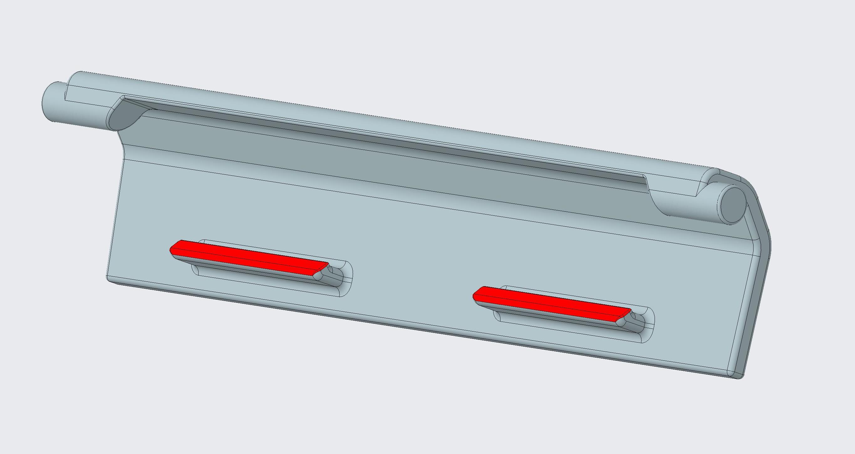

Дорогие коллеги.
С недавних пор имеем такое изделие типа "защелка". Назначение ее - соединять две другие пластиковые детали. Материал ПП + СКП пигментов. Толщина порядка 2 мм.
Изделие в целом работает хорошо, но хочется же лучше.
Проблемка в том, что ввиду своей формы изделие претерпевает усадку и коробление в размере, большем чем было рассчитано и вылезает за пределы допусков.
Всё бы ничего, если бы оно было не таким жестким, оно бы и за допусками работало отлично. Но полипропилен довольно-таки жесткий :-):
Какие пути решения проблемы на ваш взгляд более перспективные?

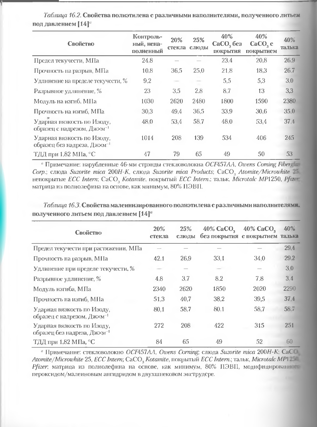

Нашел такие сравнительные таблички:
Поблагодарили: 3244 раза
Re: Сделать полипропилен помяхше
#24 Сообщение Maks42 » 17 июл 2020, 09:49
Логично, по удару 40% мела лучше или равно 20% стекла.
