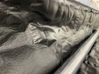

Также пытались использовать ПЭ 285-293, но на температуре 230 выходит матовая и с шагренью.
Нужен совет на каком сырье лучше выпускать такую пленку.

Сейчас плавим 293 без смешиваний, на экструдере уже 260, на головке 250-270. Никак не выравнивается пленка.

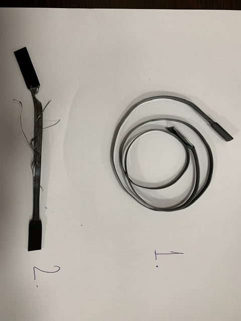

По качеству несоответствие в показателе на относительное удлинение и прочность на разрыв.
Из добавок добавляем только технический углерод 2%.

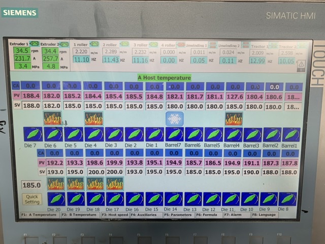

Смешивали 3 мешка 0760 и 4 мешка 0220; 7 кг концентрата с сажей. Получили Удлинение 1500%
Температура 180-190-190-200
Охлаждение 50.
И в обратном порядке 4 мешка 0760 и 3 мешка 0220. Удлинение 210%.

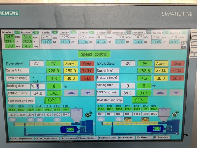

Нужно мешать 25/75 примерно.
Охлаждение 50 градусов на Валах???
Какие сетки у вас стоят? Какие скорости валов и шнеков?

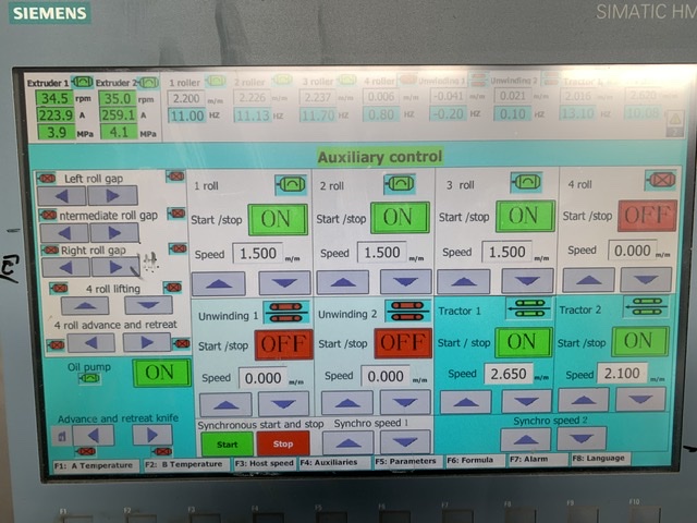

Фотографии сеток к сожалению нет.
50 градусов температуры жидкостей на каландрах.

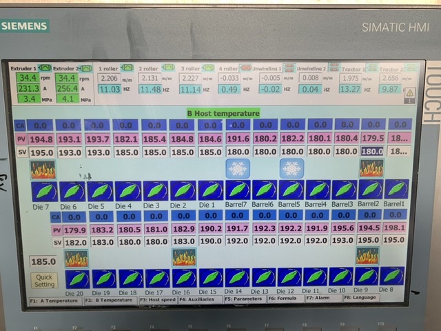

С чего начать - даже и не знаю... :sh_ok:
Температурный профиль - фэйспалм (не нашел такого смайлика)
Ставьте от 150 и в гору до 190 по экструдеру.
По голове почему разные температуры? Ставьте везде одинаковую, только по краям +5.
Температуру охлаждающих валов не увидел, но если 50 - то снижайте и смотрите результат.
Не совсем понятно по скоростям валов, много значений разных, - должна быть натяжка.

Alexandr1989 писал(а): 06 мар 2020, 16:35
Sergey16 писал(а): 06 мар 2020, 15:41
Нужно к вам в гости наведаться, в скором времени, надеюсь, что буду в ваших краях :-):
С натяжкой по идее все нормально, а вот по температурам будем менять. Охлаждение на одном каландре 35 получается, а на втором охладитель не справляется и температура поднимается до 50-53, механиков с этим вопросом озадачим.
Будете в наших краях дайте знать, встретим тепло.
У нас как раз намечается 24-26 марта 10-я Международная выставка химической промышленности, производства и переработки пластмасс и полимеров.

#29 Сообщение Alexandr1989 » 06 мар 2020, 17:15
Sergey16 писал(а): 06 мар 2020, 17:04
То что чиллера не справляется - это не факт что недостаточно мощности. Валы могут быть забиты, даже на новом китайцев такое может быть...
Напишите производительность экструдера и мощность чиллера по холоду, я посчитаю, хватает ли мощности.
