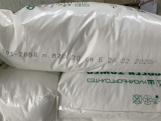

Здравствуйте.
Имеется линия для выпуска мембраны полиэтиленовой толщиной от 1 до 3 мм.
Ширина выпускаемой продукции 6 метров.
Проблема с подбором сырья, чтобы готовый продукт соответствовал требованиям ГОСТа «геомембраны гидроизоляционные рулонные».
Выпускать должны два вида HDPE и LLDDPE.
Сырье используем производства Шуртанского завода. Температура плавления 180-200.
Попытки смешивать LLDPE и HDPE не дают нужного результата.
Также пытались использовать ПЭ 285-293, но на температуре 230 выходит матовая и с шагренью.
Нужен совет на каком сырье лучше выпускать такую пленку.

Сейчас плавим 293 без смешиваний, на экструдере уже 260, на головке 250-270. Никак не выравнивается пленка.

Sergey16 писал(а): 06 мар 2020, 11:54 Сейчас плавим 293 без смешиваний,
То есть вы на на чистом 293 без каких либо примесей?
Сырье сушили?
Посмотрите по партиям и попробуйте разные партии.
Сетки какие применяете на фильтре?

Сырье не сушили. Вчера получили и сегодня начали с ним работу.
По дате на пакете, свежий полиэтилен.
