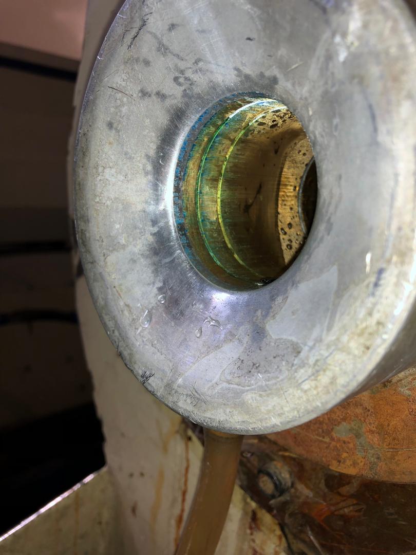

Вот фото калибра сразу после отрыва.

#3 Сообщение serj364 » 11 мар 2019, 13:51
По экструзии труб есть много тем, пользуйтесь поиском на форуме.
Какие температуры по зонам? Какая сетка установлена? Термопары/нагреватели все исправно работают? Процессинг использовать пробовали?

#4 Сообщение KGmen » 11 мар 2019, 14:07
Процессинг не используем. Калибр практически не охлаждается, как только включаем охлаждение, сразу появляется снаружи полоса, как будто в калибре гвоздь...

1.Охлаждение на калибратор обязательно,иначе она так и будет залипать в калибраторе.
2.Снизить температуры на голове
3.Попробовать снизить обороты

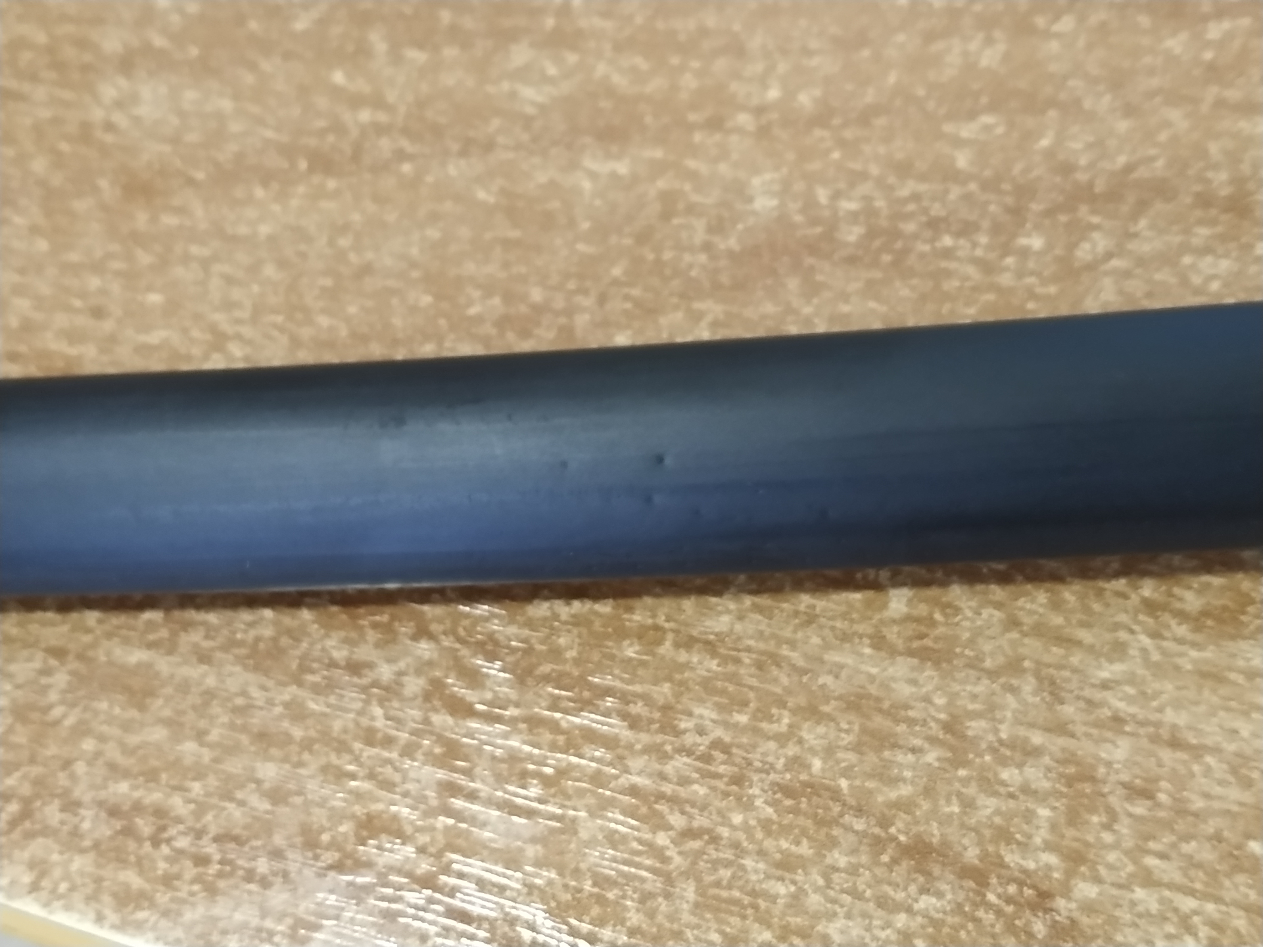

#14 Сообщение zoo_tv » 25 янв 2020, 15:54
Добрый день!

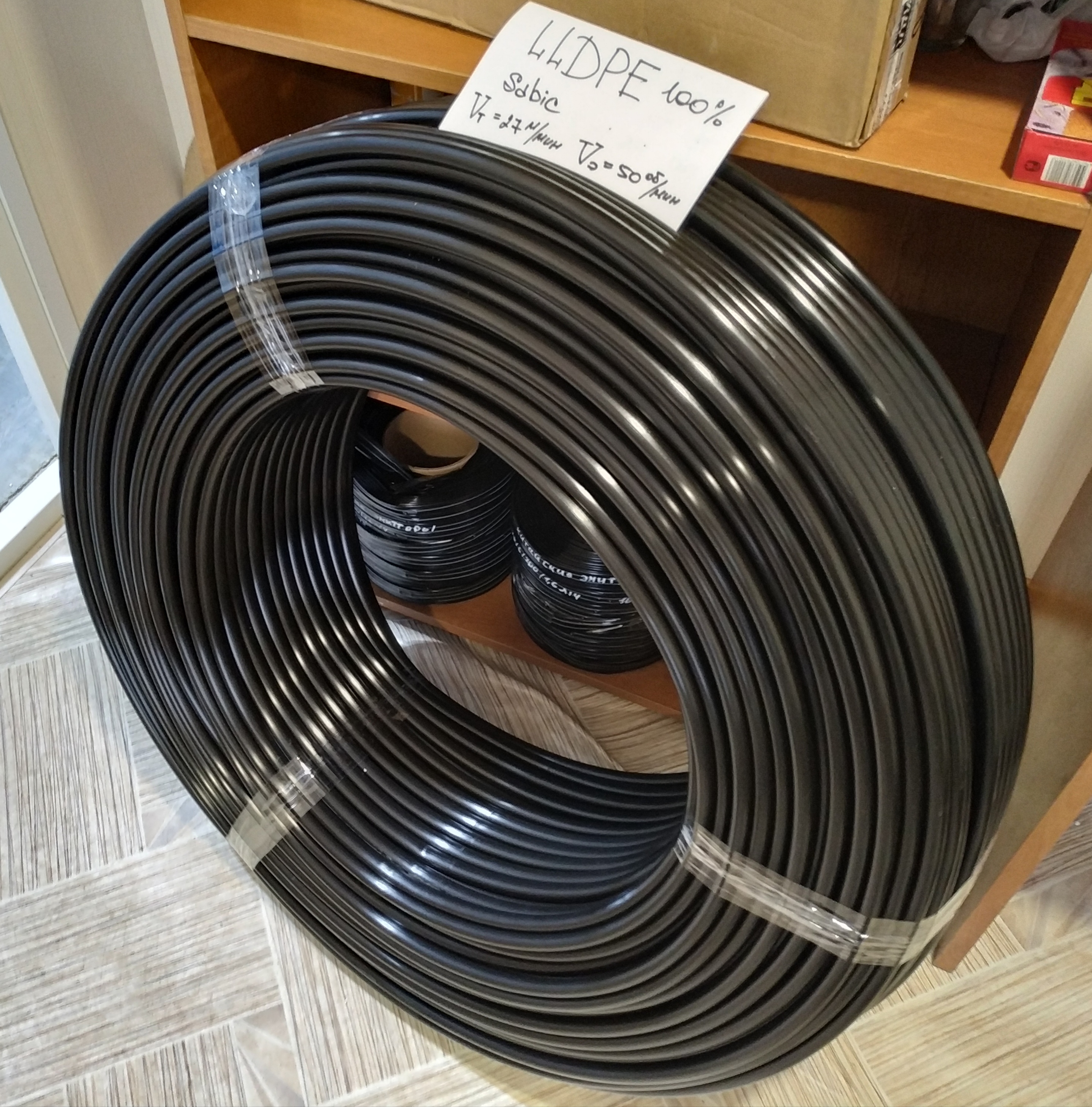

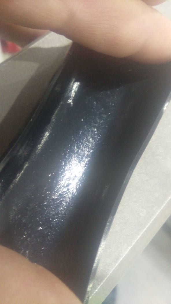

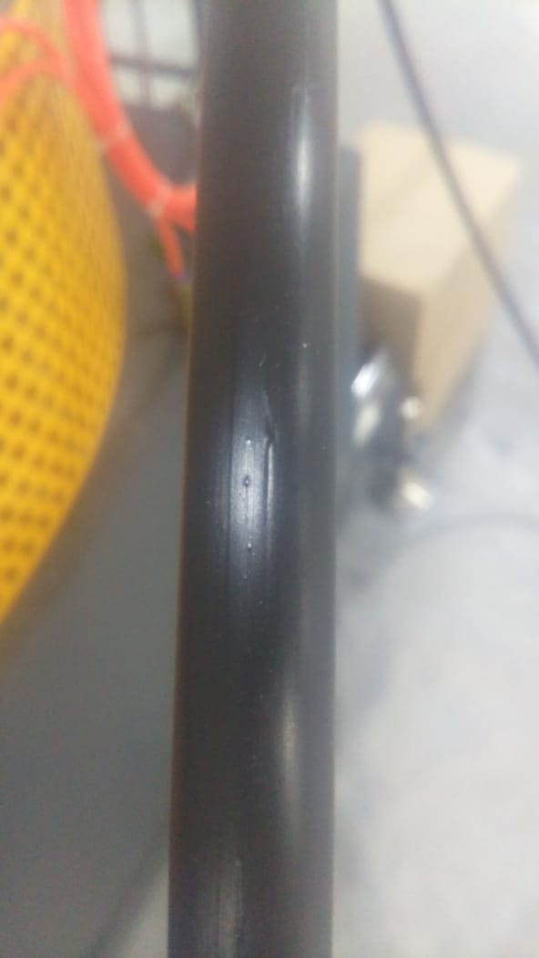

Делаем трубку 16х1,0, китайский экструдер sj 65/33. В качестве сырья используем LLDPE 318 bj (90-70%) и HDPE fl7000 (10-30%), добавляем процессинговую добавку. На выходе получается трубка следующего вида (фото прилагается). Обороты шнека 50-60 об/мин, температурный режим: экструдер - 180-190-200-210-220-220 С, сетка 220 С, голова 220-220-230-230-230 С. Установлена сетка П56 (1 шт.). До этого работали чисто на Сабиковском сырье (LLDPE и HDPE - 77:23). Трубка получалась гладкой. Мне создаётся впечатление, что гранула не доконца проплавляется (узбекский ПНД).
А что вы думаете уважаемые коллеги?
Внешняя поверхность
Внешняя поверхность
Внутренняя поверхность

#15 Сообщение технолог54 » 25 янв 2020, 16:23
Для начала fl7000 плохо смешивается с другими полиэтиленами, у данных марок большой разбег в пути, 0,3 у 7000 и 3 у 318 и не совсем понятно зачем для изготовления трубы использовать плёночные марки, какого качества будет труба.

#16 Сообщение zoo_tv » 25 янв 2020, 18:34
Производим помимо трубки ещё ленту капельного полива, поэтому в наличии плёночные марки. При запуске линии на сабике использовались тоже плёночные марки линейного ПЭ и ПНД. Для производства ленты капельного полива тоже используем композицию выше перечисленных марок и проблем в принципе нет.

#17 Сообщение оля » 25 янв 2020, 18:36
Не понимаю зачем линейный добавлять в трубу.у них разные пир и температуры для линейного и ПНД могут сильно отличаться.т.е.один материал нагрет а второй ещё не доплавился.у 7000 очень много геликов.

#18 Сообщение технолог54 » 25 янв 2020, 19:00
Вы бы так и написали трубка для капельного полива, тогда все ясно. F 7000 вряд ли подойдёт, я вам написал раннее почему. Но по моему у вас и на сабике были проблемы, мы с вами ранее общались ведь по вашим проблемам.

#24 Сообщение zoo_tv » 25 янв 2020, 21:05
технолог54 писал(а): 25 янв 2020, 20:17 Я вот не могу понять одно Вы привязались к Сабику и не хотите попробовать замену, есть ведь и другие материалы например линейник шуртан 0220 и пнд трубный я точно не помню 342 по моему это трубная марка. Есть Нижнекамские линейники, они кстати дешевлк сабика и по качеству не хуже, а Вы берете марку 7000 она хорошая для пленки, для Вас она не очень подходит.
На линейном Сабике работаем стабильно. Учли опыт других производителей капельной ленты: они заменили сабиковский пнд на казанский, в результате на поверхности изделия начали появляться свищи (микродырки), которые видны только при заполнении системы водой. Получается следующая картина катушка длиной 2000-3000 м разложенная в поле начинает бить фонтаном в разных местах + капать из эмиттеров, и это при давлении 1 бар.
С учетом того, что наше производство запустилось недавно, конкурировать приходится с импортной капельной лентой (Израиль, Италия, Турция, Сербия и т.д.), у которых цена выше, НО ее хватает более, чем на один сезон.
По поводу трубной марки ПНД у меня опасения, что при намотке на барабане трубка будет гнуться.

#27 Сообщение zoo_tv » 27 янв 2020, 19:20
zoo_tv писал(а): 25 янв 2020, 19:47
на сколько мне известно трубку такого размера можно делать и из линейного полиэтилена. Мы пробовали 100 % линейный и трубка получилась.
Вот такая трубка получилась на 100% 318 марке

#29 Сообщение zoo_tv » 28 янв 2020, 11:25
технолог54 писал(а): 27 янв 2020, 20:21 Вы для жёсткости ПНД добавляете? На одном линейники, что она ломается или растягивается очень?

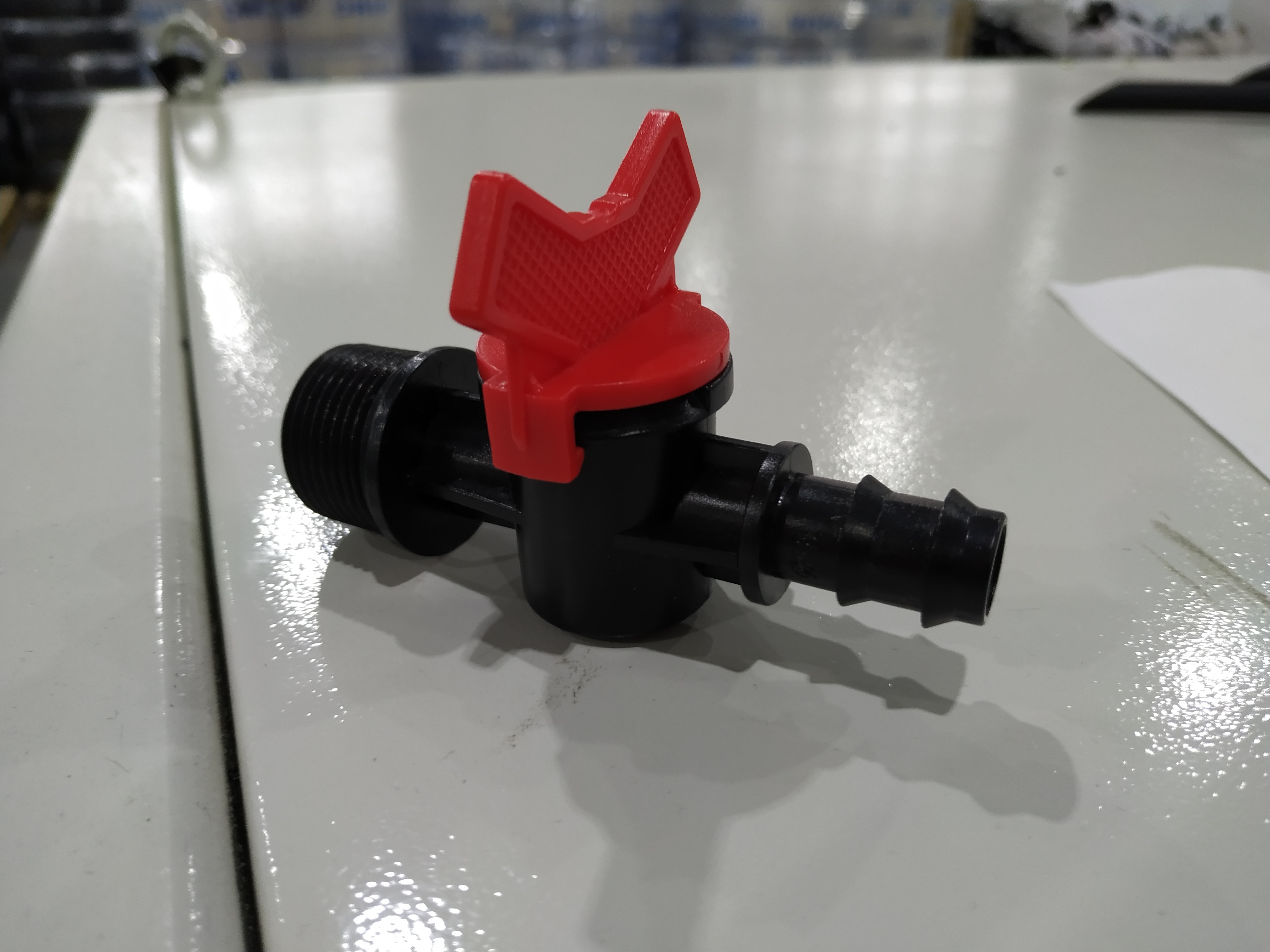

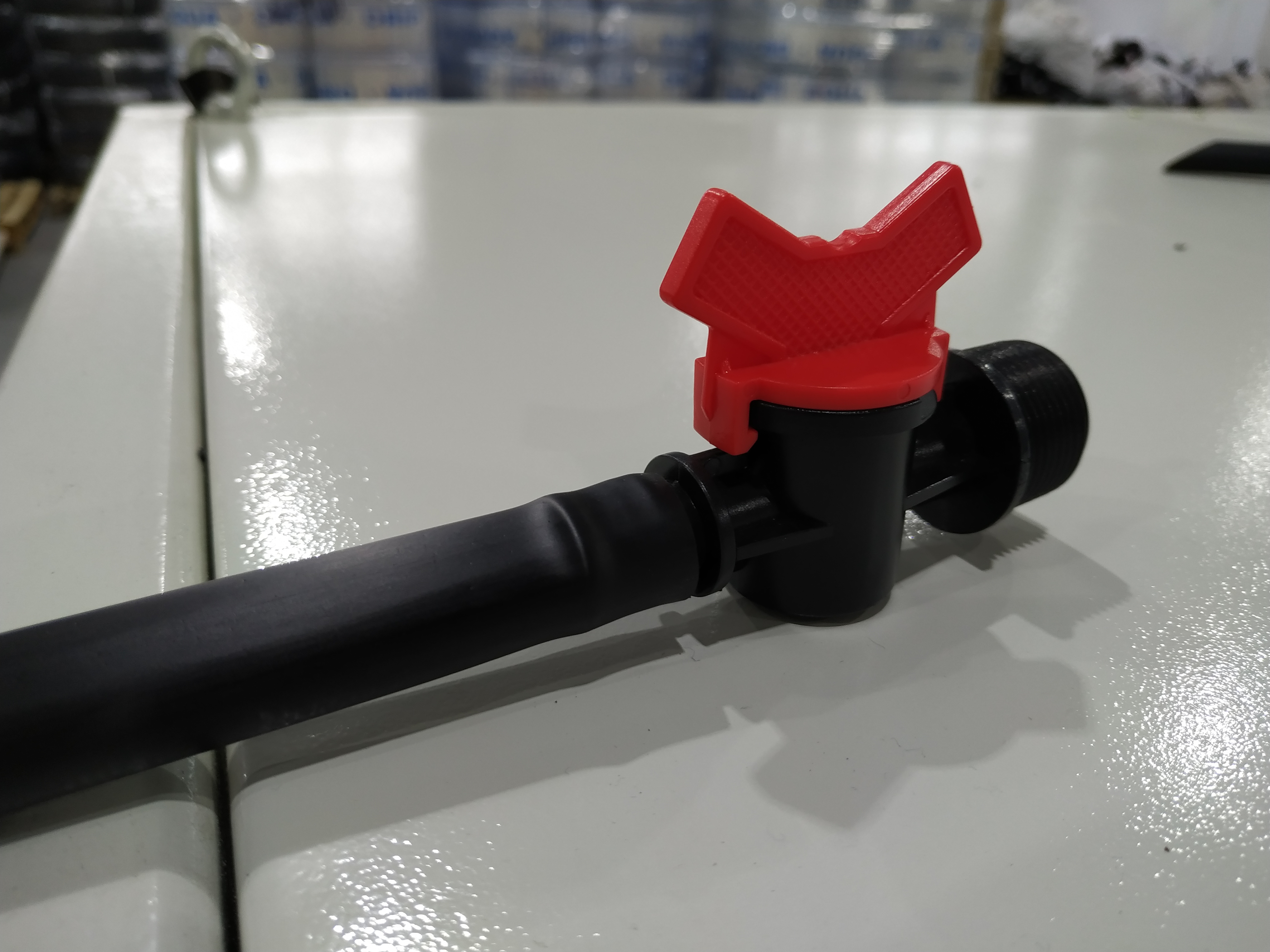

Вот такая трубка получилась на 100 % Узбеке. (Фото1 и 2)
На одном линейном трубка не ломается. По имеющейся у меня информации, трубка плохо держится на стартовом кране при рабочем давлении 1-3 бар. (Фото 3 и 4).
Для жёсткости ПНД добавляем 20-30 %.
