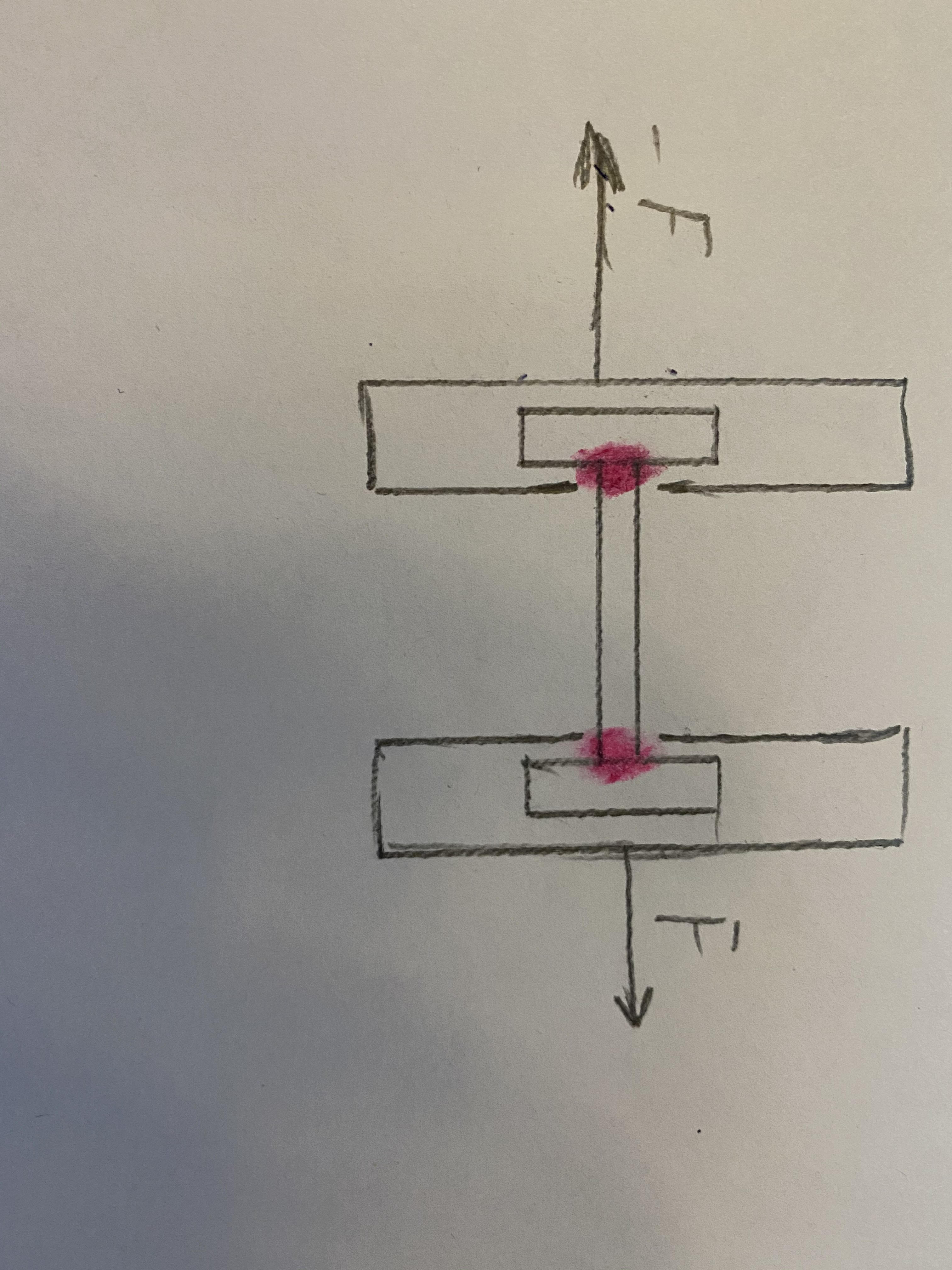

Всем добрый день, никак не можем добиться эластичности полипропилена. Существует плоская стопорная планка она должна быть из пп. Как только на планку воздействует сила растяжения, она начинает лопаться, никак не можем добиться эластичности но в тоже время чтобы она была достаточно жесткой. Получается либо слишком мягкая либо ломкая, не помог морозостойкий пп(слишком мягкая). Пробовали комбинации с ПП-ПНД, ПП-ПВД получается тоже слишком мягкая, либо опять же ломкая.

В местах отмеченных розовым цветом происходит отрыв. У индийского аналога все окей, рвется только при экстремальных нагрузках, когда рвется видно что перед разрывом материал немного тянется. У нас либо лопается с характерным щелчком либо просто вытягивается.

Может PP/EPDM попробовать. По тальку тоже вроде выбор есть.

Какова масса изделия из Вашего материала и индийского аналога?

Масса практически одинаковая наша 2,2 г индийская 2,3

Это говорит о том, что индусы используют тальконаполненный ПП

Тальк на эластичность не влияет.
Просто исходя из плотности можно сделать вывод, что индусы используют эластифицированный тальконаполненный ПП.
Эластомер повышает эластичность, но снижает жесткость, а тальк - повышает жесткость.

Введение 5% тонкодисперсного талька и 8% эластомера в блок ПП, на компаундере, позволяет добиться следующих результатов:
Предел текучести снижается на 20%
Удлинение при разрыве повышается на 30%
Модуль при изгибе повышается на 15%
Изод с/н при 23 повышается на 115%
Это результаты не моих испытаний, компаунд делали на двушнеке, чтобы добиться таких результатов - нужно полностью воспроизвести процесс производства.
Пэтому головой не ручаюсь за результат, но истина где-то рядом...

Попробуйте добавить пп марки Adflex фирмы basell.

Вам нужен выскомодульный ПП с введением эластомера.
Могу на пробу мешок прислать под литье.
