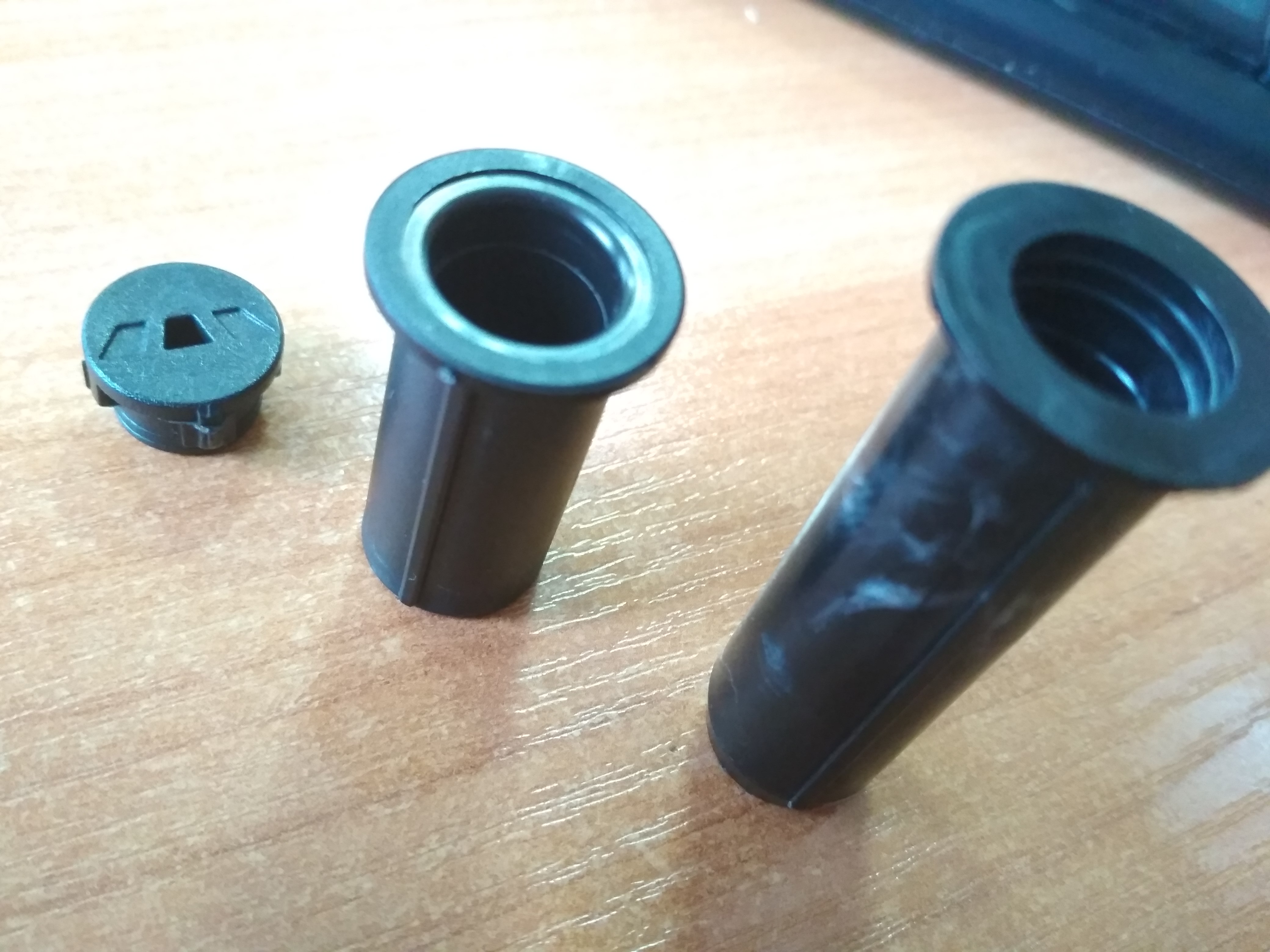

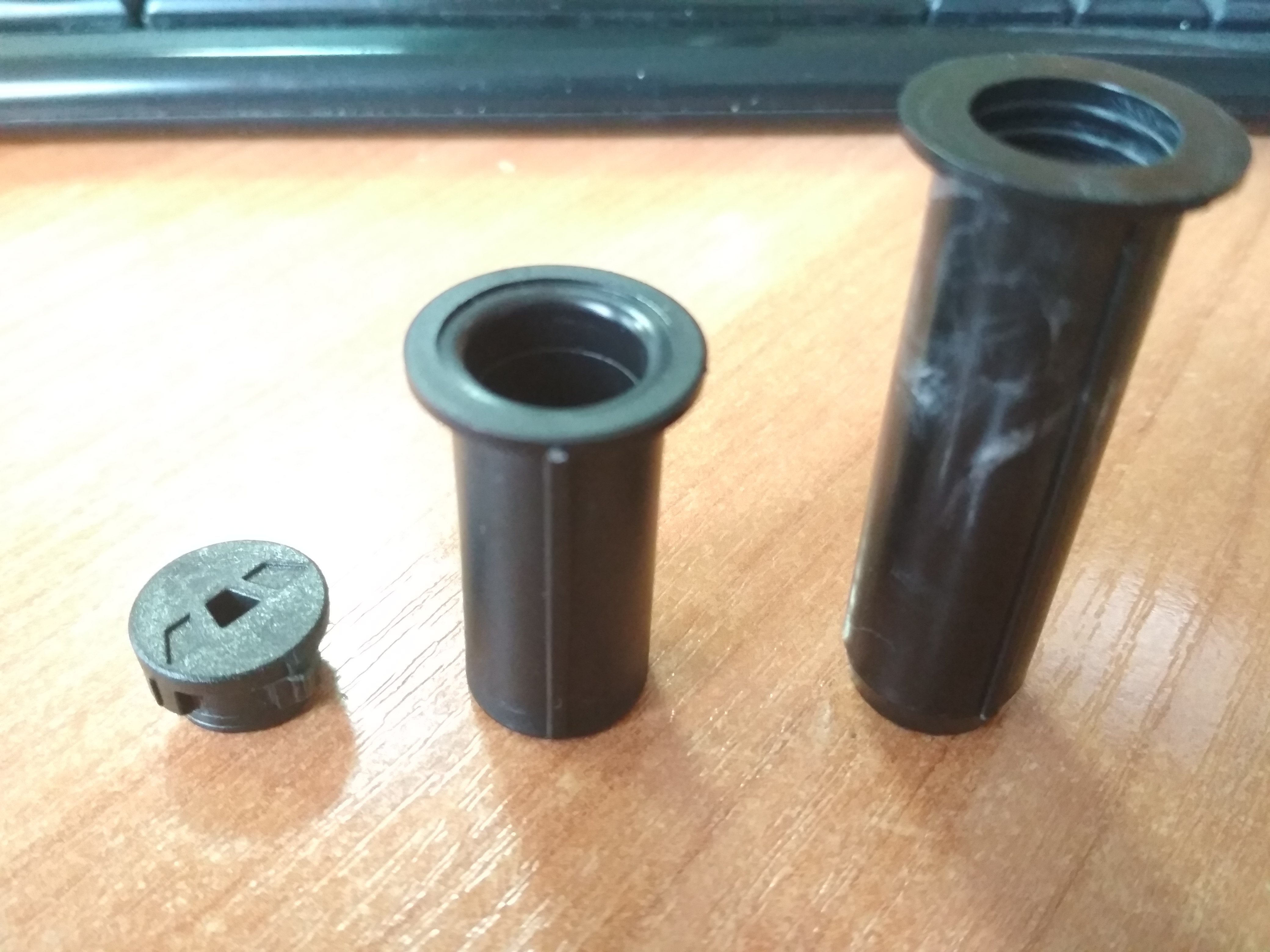

Есть пластиковые втулки. В которых ходит ось петли.
Какой качественный материал нужно использовать для нагруженной оси (свмпэ или что то другое). Естественное трение должно быть минимальным. Скольжение превосходным. На одной из втулок видны ореолы белых разводов, видимо какие-то примеси.

судя по:
- блеску поверхности заглушки, что-то стеклонаполненное
- разводам - вторичное
может ПА
может ПА

ДД,
попробуйте поджечь образец и прикинуть тип материала, для начала

Примеси похожи на не гомогенную массу, что говорит о том что скорее всего красили.
Если не хотите через лаборатории ходить, то вырежьте кусочек ровный из изделия (квадрат, кольцо), который можно точно замерить. 3D модель делается 5 минут на такие заготовки. После чего через объем и массу получите плотность, что скажет материал наполненный или нет. на резе , также, посмотрите стекловолокно.
После можно будет попробовать в какую сторону смотреть PP или HDPE по массе. LDPE и PP не сможете отдедить по массе, так как изделия маленькие ,а плотность у них почти одинаковая. Только весы используйте "более менее", то смысла не будет. И расчет потом делайте не по маленькой детальке, которую вырезали, а по той которая больше всего по весу.

Завтра сдаю в НИИ полимеров. Интересно же что за материал.
Мои литейщики предлагают сделать из полиамида, но я всё таки хочу удостовериться что за материал. Потому что есть сомнения, что это чистый полиамид.
Самое интересное что разные конторы предлагают из разного.
Например ПНД.
Например ПНД.

Re: Подбор материала для оси дверной петли
уж сколько раз твердили миру...
подожгите же наконец кусочек изделия и посмотрите/понюхайте
ПА воняет "жженым рогом" , а как по мне - горелой ветошью (как на свалках)
если он стеклонаполненный, то потерев изделия друг о друга, почувствуете специфический скрип; а после полного сгорания, в золе останется стеклонаполнитель

Лаборатория дала заключение:
Материал - Полиоксиметилен. Плотность 1.46, Предел текучести расплава 9г/10 мин

1. Говорят Полиоксиметилен в два раза (Корейский) и в 4 раза (Немецкий) дороже чем полиамид. Плюс нужно постоянно поставлять его от одного поставщика, иначе нужно будет форму переделывать.
2. По поводу трения говорят, что Полиоксиметилен в 1,5 раза лучше чем полиамид и мы на двери этого не заметим, т.к. у нее есть плечо.
3. По поводу усадки и хрупкости сказали, что Полиоксиметилен сильнее усаживается, а так же хрупче
ПФЛ он жеПОМ
только одна фраза из описания на ПФЛ " Рекомендуется для точного литья "
для вас вторичка в самый раз, если найдете

У меня как непрофессионала в этой области мозг закипает :) Приходится постоянно его охлаждать.
Где искать вторичку?
Serge андрэ
- Сообщения: 400
- Зарегистрирован: 20 ноя 2014, 22:08
- Город: мо
- Благодарил (а): 94 раза
- Поблагодарили: 56 раз
Какое количество необходимо?
