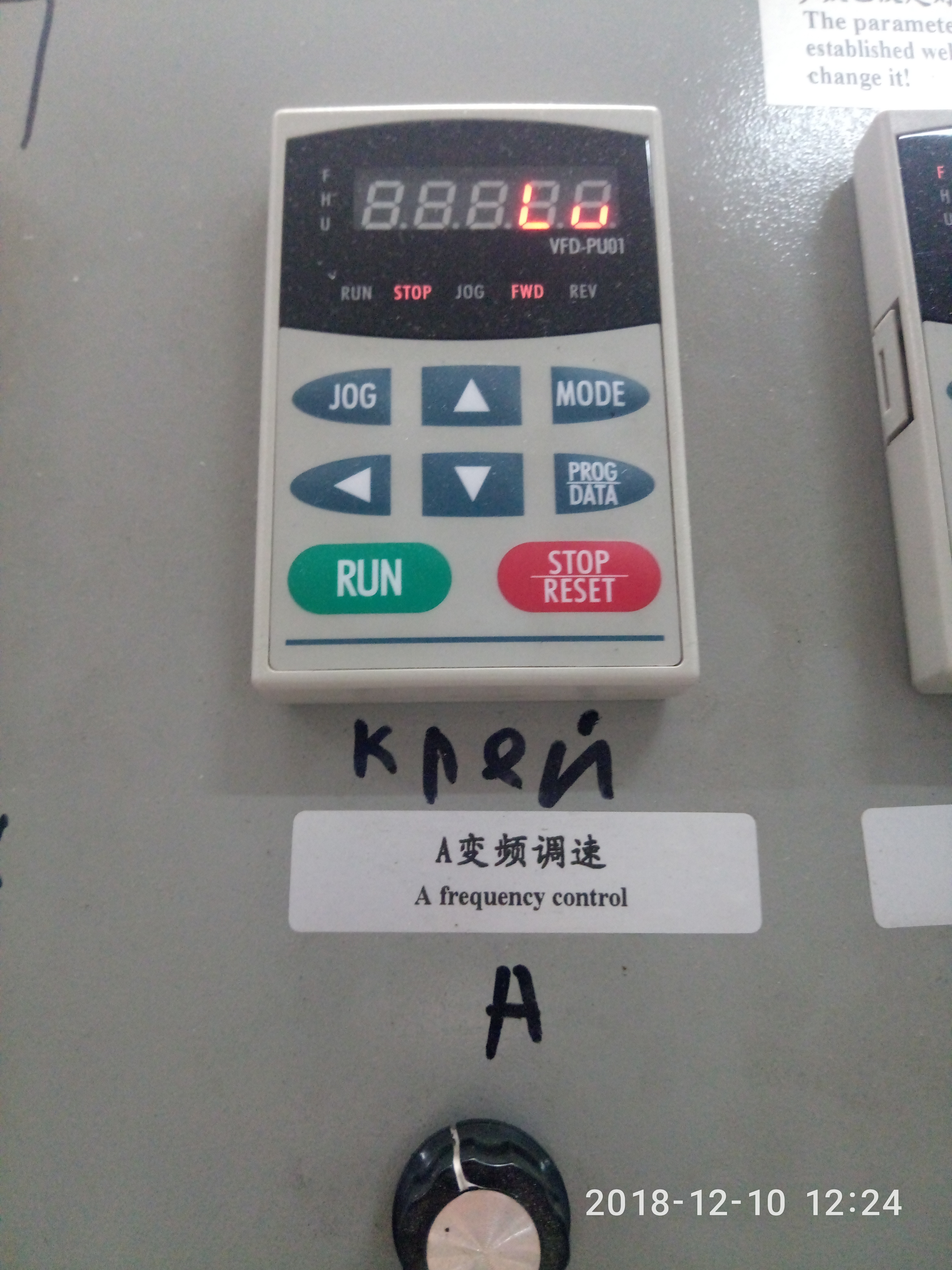

Всем добрый день!
Вот такая ошибка вылезла на панели управления шнеком, может кто то сталкивался фото во вложение!

Проверьте наличие и напряжение всех 3х фаз на входе инвертора.

моде кто то нажал небось несколько раз?!

#4 Сообщение Vital123 » 10 дек 2018, 12:51
Нет, зам запускался, все работало нормально, потом вдруг эта ошибка!

Vital123 писал(а): 10 дек 2018, 12:51 Нет, зам запускался, все работало нормально, потом вдруг эта ошибка!
Lv - низкое напряжение питания. Ищите по всей цепи, вплоть до вводного автомата.

#6 Сообщение Vital123 » 10 дек 2018, 13:59
отключили и заново включили ошибка ушла, работает минут 15 и все повторяется!

#7 Сообщение RAMH » 10 дек 2018, 14:08
Амперметр не зашкаливает?
проверить контакты на двигателе, могут обгореть (могут быть дубовыми в местах соединения).

#8 Сообщение st_alexander » 10 дек 2018, 14:09
Vital123 писал(а): 10 дек 2018, 13:59 отключили и заново включили ошибка ушла, работает минут 15 и все повторяется!
А если сразу снова выкл/вкл - снова 15 минут пашет?

#9 Сообщение Vital123 » 10 дек 2018, 14:50
st_alexander писал(а): 10 дек 2018, 14:09
Ну примерно минут 15! а так да отключаю/включаю питание ошибка сбрасывается!

#10 Сообщение Figaro » 10 дек 2018, 14:54
Напряжение питания контролируйте. Может напряжение "проваливается" ...

#11 Сообщение RAMH » 10 дек 2018, 14:59
Проверьте еще Delta ( в шкафу), все ли там нормально? крутится ли вентилятор охлаждения, может ему жарко.

#12 Сообщение Vital123 » 10 дек 2018, 15:09
RAMH писал(а): 10 дек 2018, 14:59 Проверьте еще Delta ( в шкафу), все ли там нормально? крутится ли вентилятор охлаждения, может ему жарко.
Первым делом подумал об этом, но все кулеры(вентиляторы) работают.
