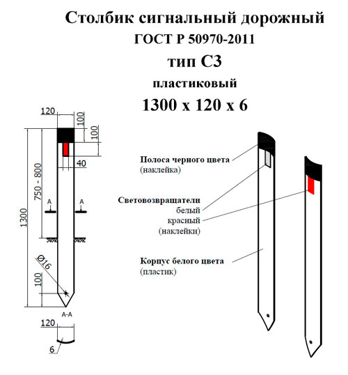

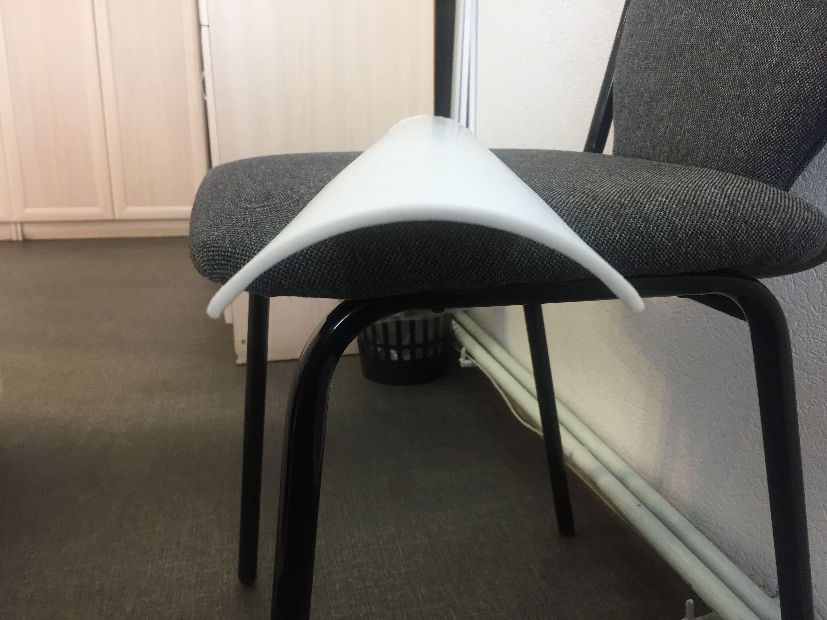

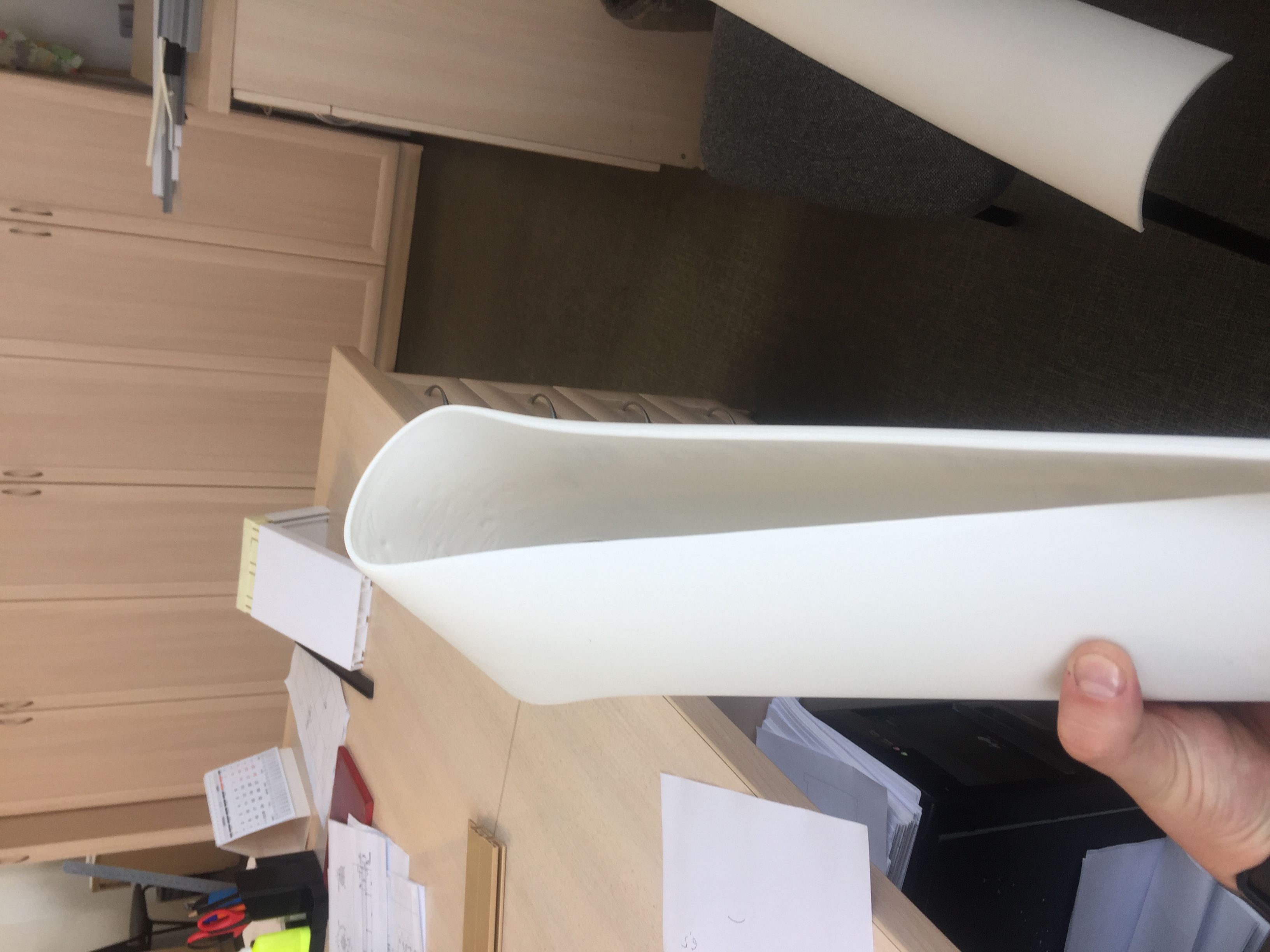

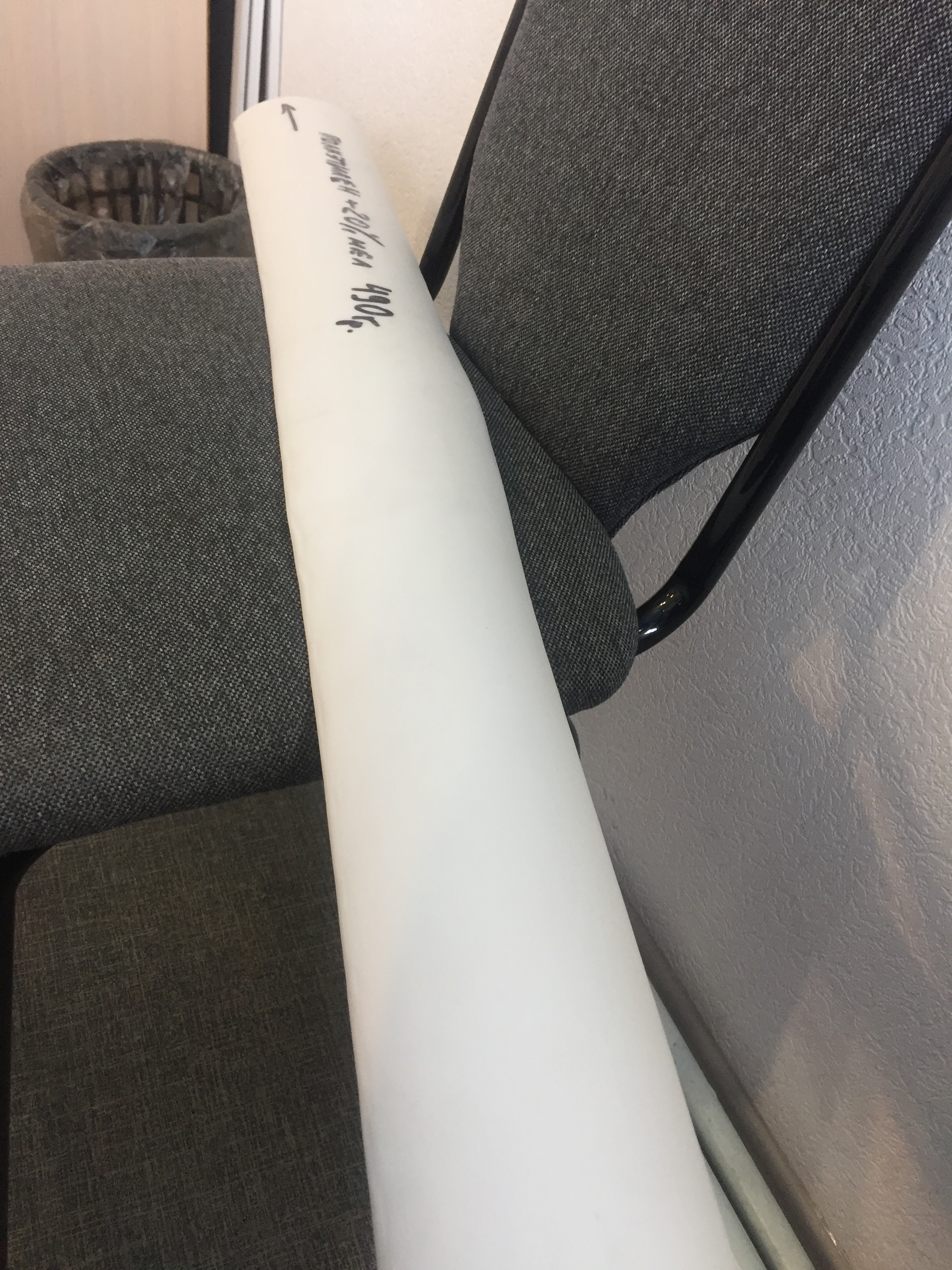

Добрый день уважаемые форумчане! Помогите с подбором материала для экструзии сигнального дорожного столбика С3.
Профиль дуга, самовосстанавливающийся, т.е., столбик при сгибании должен возвращаться в исходное положение.
Размеры столбика 1300*115*4 мм
Изначально пробовали только полиэтилен ПНД 273-83, но его заправить в калибратор не удается слишком текучий, потом добавили 10 % мела в гранулах, но результат тот же.
На сегодня выпустили первые образцы с добавлением мела 20 % (уменьшили текучесть), изделие получилось, но вот с самовосстановлением проблемы, медленно возвращается обратно и остается деформация в месте изгиба.
Нужно добиться усиления упругости, ну и попробовать избавиться от деформации в месте изгиба.
Может есть у кого нить мысли по этому поводу?
Заранее благодарю за ответы...

чистый ПЭ не относится к "самовосстанавливающим" форму, а добавление мела лишь усугубляет ситуацию
смотрите на ПУ

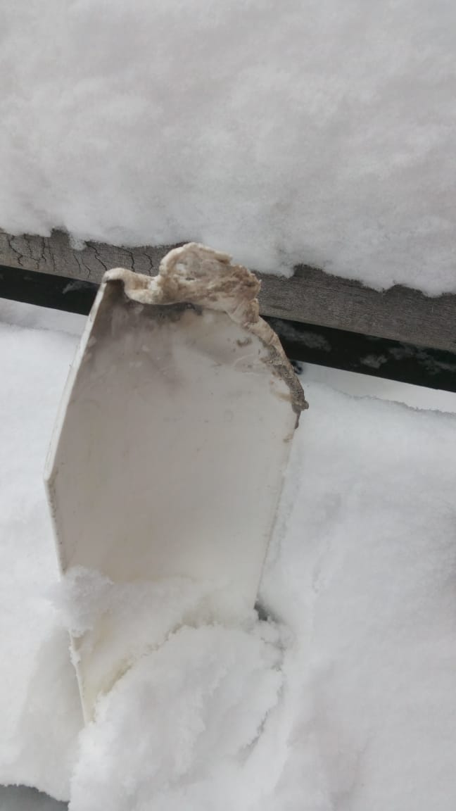

А может кто нибудь по готовому изделию определить хим. состав, вообще существует такая технология?
Просто есть много образцов готового изделия разных производителей, хочу получить аналог одного из них.

Горит вроде как ПП, есть подозрение что приличное количество мела.
На слом присутствует множественное расслоение.
