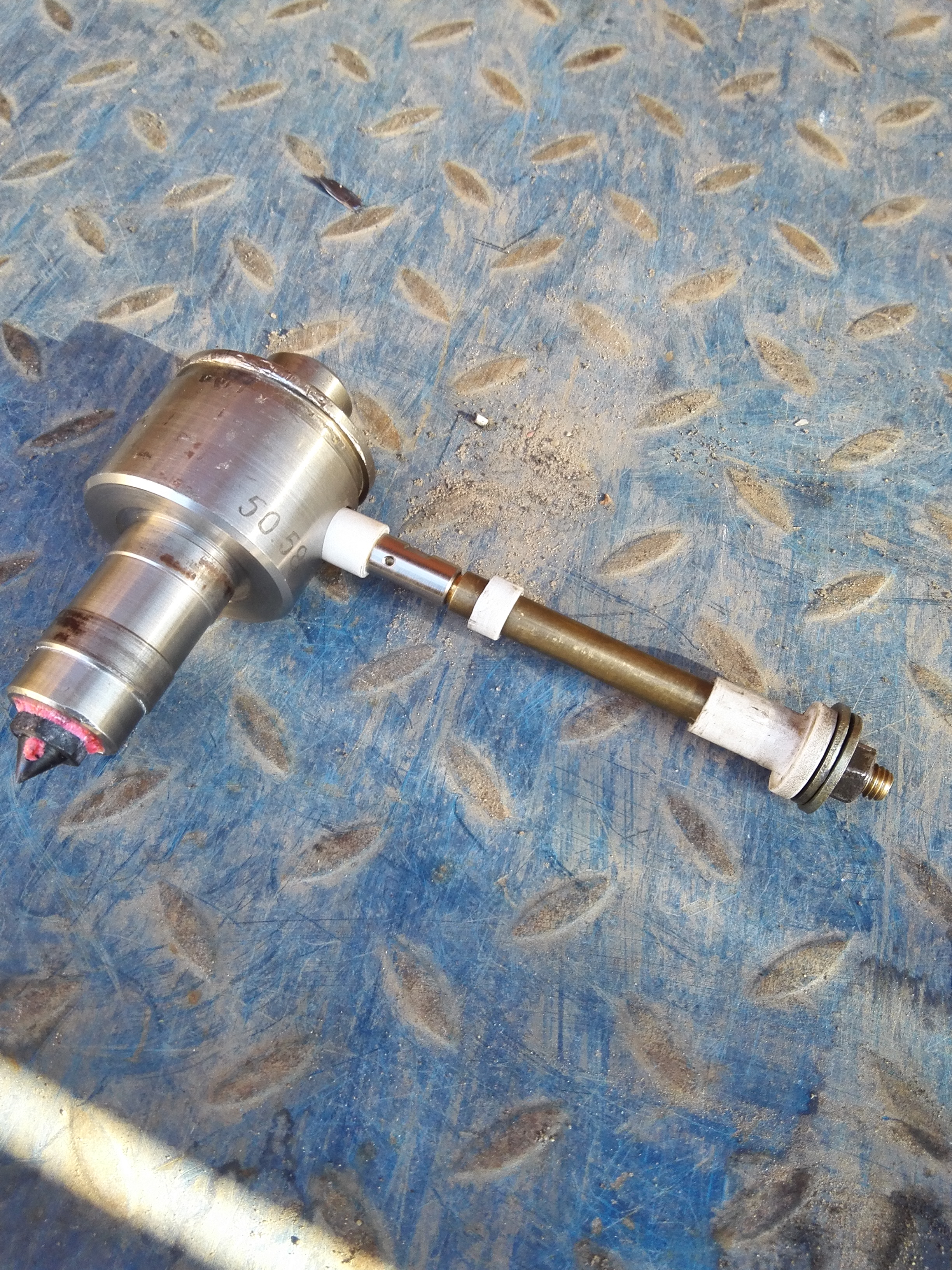

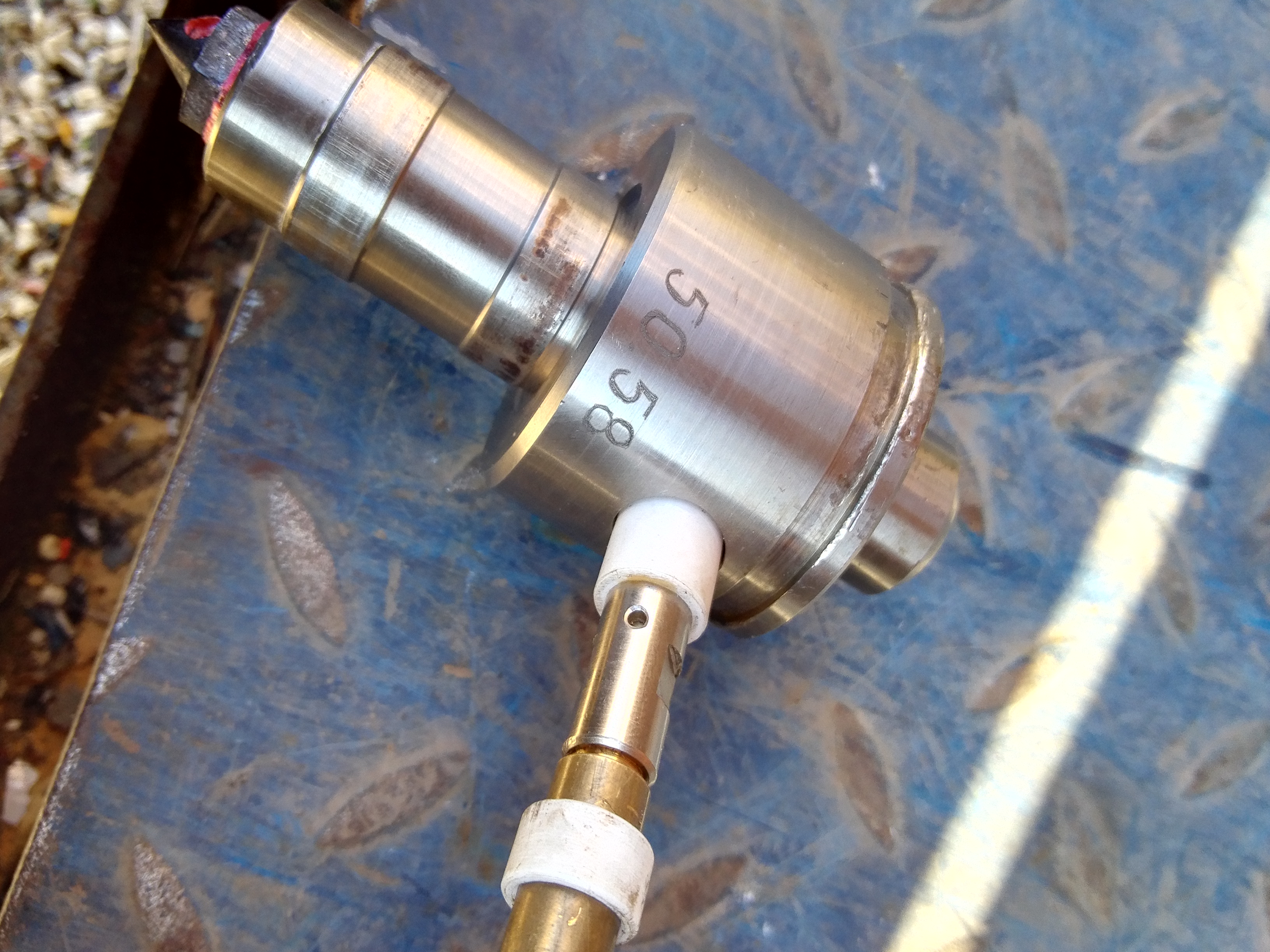

Всем здравствуйте. Недавно мне подсурепили форму с таким чудом,
сопротивление ноль, чем питать ни кто не знает. Может кто встречал такое?

Самоделка наверное, причем отечественная.
Форма-то российская, кто сделал? Вангую, что и горячий канал из тех же рук. :ps_ih:

Если сопротивление нагревателя близко к нулю, то питание может быть низковольтным. Начать пробовать можно с 12 В, по динамике нагрева оценить верное напряжение. А что говорит продавец?

Заказчик купил у кого то, концов пока нет.

Woolfy писал(а): 16 окт 2018, 11:15 Начать пробовать можно с 12 В, по динамике нагрева оценить верное напряжение.
Однако с 6 вольт через трансформатор от киловатта и выше - по принципу нагрева горячих ножей ... Трансформатор лучше через ЛАТР включить ..

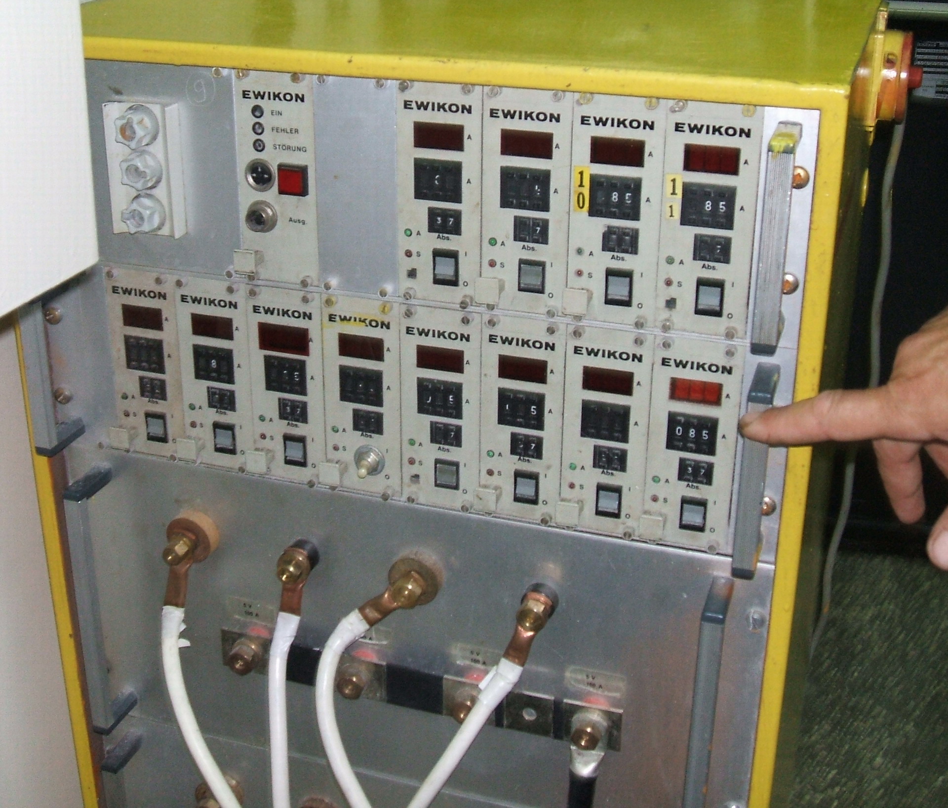

Видел подобные горячеканальные системы в формах тюменьского завода медицинского оборудования и инстументов.
Всё железо они делали сами и использовали для управления нагревом шкафы управления EWIKON.
На чистом производстве выглядело ужасающе.

Здается мне, что его нужно от точечной сварки запитывать. Самое веселое, что клиент форму привез, тивпа вы ее испытайте, а он потом подумает, надо оно ему или нет.
