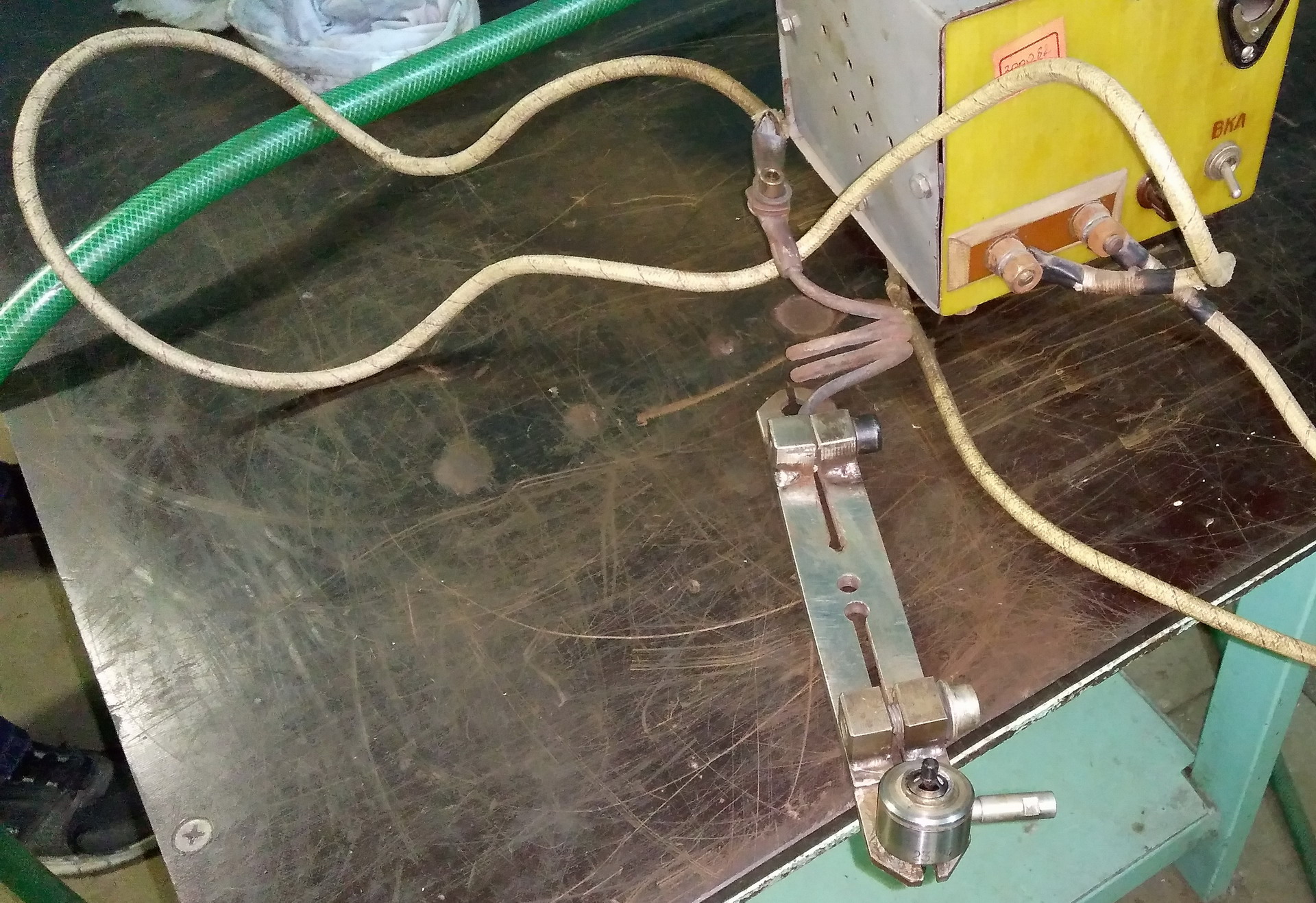

Видел подобные горячеканальные системы в формах тюменьского завода медицинского оборудования и инстументов.
Всё железо они делали сами и использовали для управления нагревом шкафы управления EWIKON.
На чистом производстве выглядело ужасающе.
EWIKON
EWIKON
А так производился разогрев сопла в мастерской
