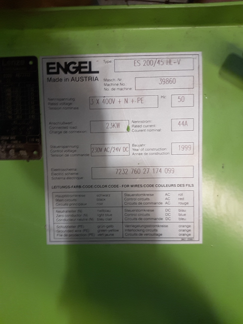

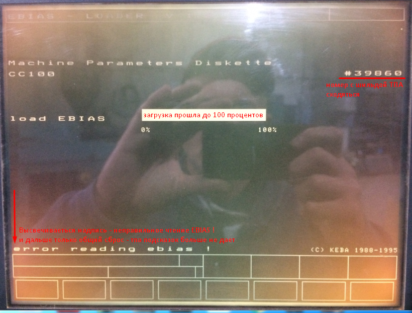

Здравствуйте , подскажите с запуском ТПА ENGEL ES200/45 HLS , столкнулись вот с какой проблемой включаем ТПА , вставляем установочную дискету с EBIAS 32 далее производим загрузку , загрузка доходит до 100 процентов - и дальше система пишет : error reading ebias (ошибка чтения ebias)
Установочные диски (показан номер тпа на дисплее - сходятся с шильдой на тпа
Какие могут быть проблемы кто что подскажет ?

novator_km
Сообщения: 8
Зарегистрирован: 12 сен 2018, 23:45
Город: Khmelnitskyi
Re: Запуск ENGEL ES200/45 HLS
#3 Сообщение novator_km » 10 окт 2018, 19:59
Здравствуйте.Попробуйте переписать на новую дискету с помощью компьютера.На оригинальной дискете есть один скрытый файл. Без него загрузки EBIAS не будет.

Здравствуйте , проблема была с картой ввода вывода AR 101 / Keba cc100. пока был ремонт карты прикупили эмулятор, на данный момент прогрузили файлы EBIAS, и много высвечивает свод ошибок , на днях выложу фото , какие дальше возникают трудности .
Меню показалось. (на немецком языке)

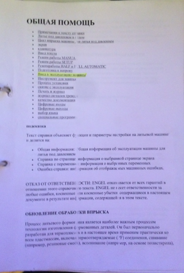

установочные программы , в руководстве пользователя сказано что можно загрузить до 20 языков .
машинка 1999 года , на сегодняшний день можно же как то (догрузить файл с русским языком , официалы говорят можно сделать )
во вложении прикрепил установочные данные к этой машине .

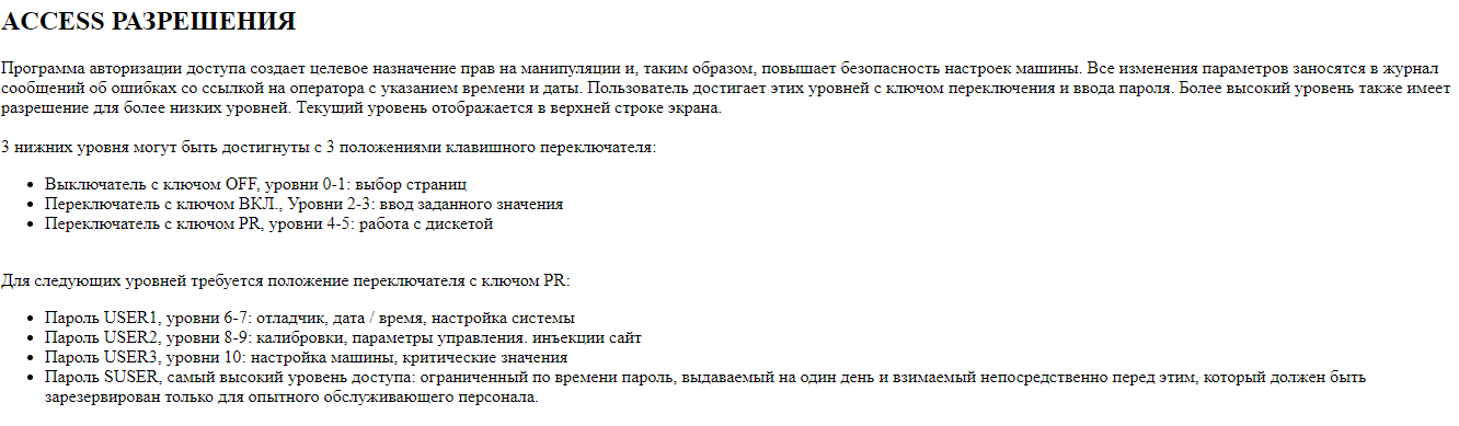

Относятся управляющей системе контроллеров EC100/EC100-S/CC100
Для активации доступа к ТПА User 1 - пароль 11111111
Для активации доступа к ТПА User 2 - пароль 22222222
Для активации доступа к ТПА User 3 - пароль (начинается от 06......) кому нужно подскажу )
Для активации доступа к ТПА User (полный) (в руководстве пользователя сказано что дается на 1 день и заказываешь его сам через управляющую систему )
Это так все правильно ?
Данная информация я так понимаю для всех ТПА фирмы ENGEL

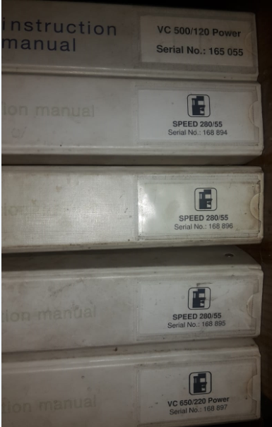

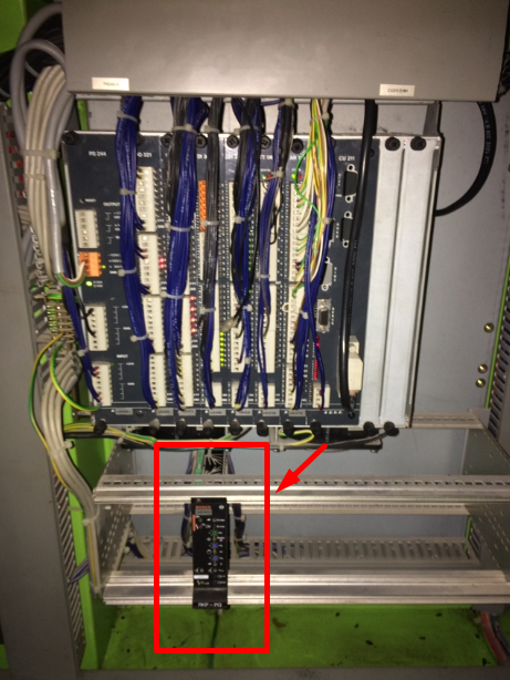

Всем Доброго времени суток ! в наличии есть документация по контроллерам наладки ТПА EC100/EC100-S/CC100 ( в бумажном и цифровом виде ) кому нужно поделюсь, есть в наличии документация для Енгелей
документация :
Engel VC 500/120 power серийный номер 165055 + гидравлическая , электрика , механика .
Engel Speed 280/55 серийный номер 168894
Engel Speed 280/55 серийный номер 168895
Engel Speed 280/55 серийный номер 168896
Engel VC650/220 Power серийный номер 168897
Вопрос !??? после загрузки EBIAS32 , загрузки программы EC 100 и вводе пароля 10 уровня , должна работать карта Насоса Bosch рексрот RKP-PQ ? (Машина стоит в стопе и выдает свод ошибок)

После замены карты cpu-211 все заработало. Чтоб разобраться с машинами Енгель , потратили около года времени ,наработке куче материала , и конечно приходилось вкладывать в ЕНГЕЛя . но на выходе мы не сожалеем, ТПА СКАЗКА . конечно если в хороших руках. 200\45 и 500\120 в рабочем состоянии . кому что интересно подскажу пишите

#20 Сообщение edwards » 31 окт 2019, 21:56
wimpic писал(а): 31 окт 2019, 18:28
wimpic писал(а): 31 окт 2019, 18:25
есть настройки которые допускаются с 3 уровнем , произвести нужно замер мин высоты и максимальной высоты, данные на пульте заданные минимальные , и максимальные должны совпадать. если не совпадают 3 уровень допуска (полная наладка только опытным специалистам, или специалистам Енгель ) на смыкание там есть отдельный график. с паролем 1 и 2 уровня его не показывает .
еще может калибровка линейки, позиционер (ее нужно произвести тоже с паролем 3 user, открывает до 10 уровня доступ ).
Вроде бы все нормально

#21 Сообщение greey » 22 сен 2022, 17:29
edwards писал(а): 31 окт 2019, 01:07 ... машина потеряла все настройки (батарейка )... заменили батарейку все загрузили заново программу параметры... но ругается на ошибку 72...
Подскажите как заменить батарею?!
Может есть у кого мануал.
Машина ES 330/80 HLST
