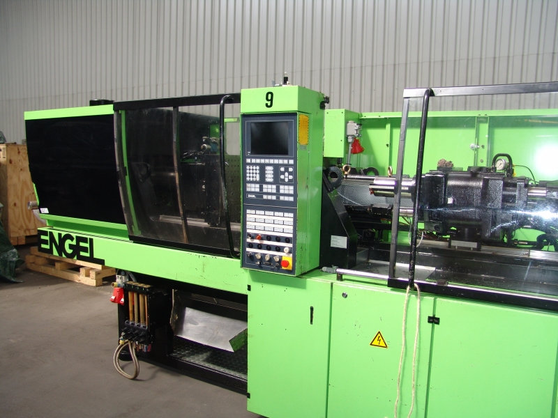

Здравствуйте , подскажите с запуском ТПА ENGEL ES200/45 HLS , столкнулись вот с какой проблемой включаем ТПА , вставляем установочную дискету с EBIAS 32 далее производим загрузку , загрузка доходит до 100 процентов - и дальше система пишет : error reading ebias (ошибка чтения ebias)
Установочные диски (показан номер тпа на дисплее - сходятся с шильдой на тпа
Какие могут быть проблемы кто что подскажет ?

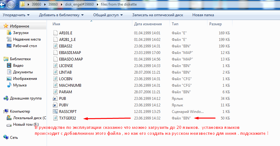

Здравствуйте , проблема была с картой ввода вывода AR 101 / Keba cc100. пока был ремонт карты прикупили эмулятор, на данный момент прогрузили файлы EBIAS, и много высвечивает свод ошибок , на днях выложу фото , какие дальше возникают трудности .
Меню показалось. (на немецком языке)
На данный момент возникает трудность как перевести интер-фейс на русский язык .
установочные программы , в руководстве пользователя сказано что можно загрузить до 20 языков .
машинка 1999 года , на сегодняшний день можно же как то (догрузить файл с русским языком , официалы говорят можно сделать )
во вложении прикрепил установочные данные к этой машине .

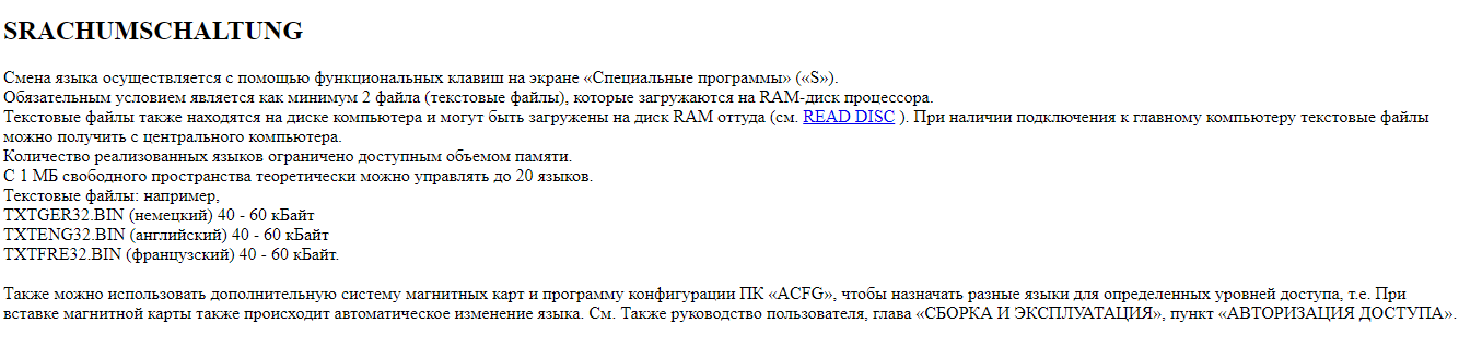

здраствуйте.если не ошибаюсь,то на загрузочную дискету надо добавить файл txtrus32.bin
при загрузке должно подгрузить русский язык,потом в настройках машины переключится на нужный язык.

ВСЕМ Здравствуйте ! Друзья у кого есть ENGEЛЯ, с 1995 по 2001 год , поделитесь файлом для русификации ТПА "Интерфейса" (управляющая система KEBA CC100)
фаил называться TXTRUS32.bin
