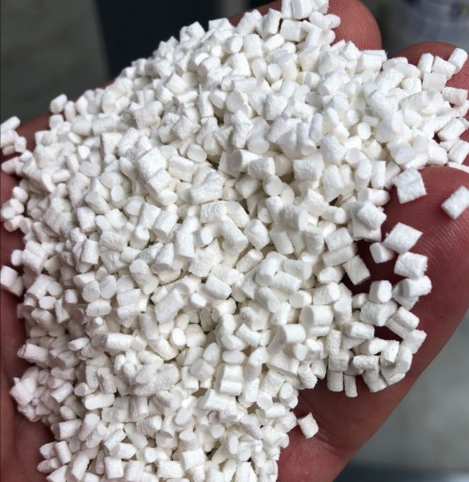

#1 Сообщение Часовой » 26 июл 2018, 11:09
Прототип выдали.
СВМПЭ
СВМПЭ

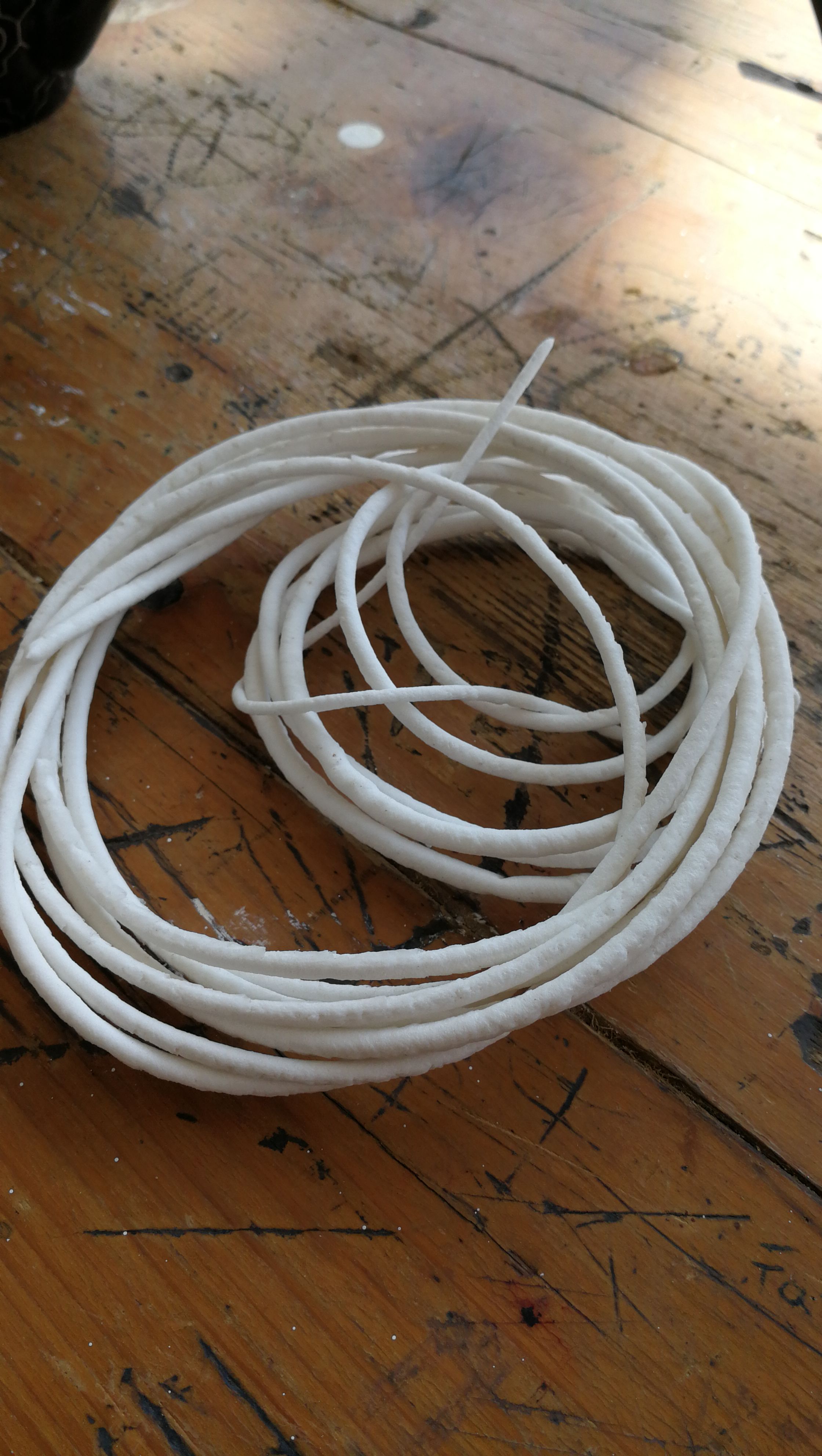

#4 Сообщение Часовой » 31 июл 2018, 12:28
Стренга СВМПЭ
Стренга СВМПЭ

Часовой писал(а): 31 июл 2018, 12:28 IMG-20180727-WA0005.jpeg
Щааа уписаюсь....простите за неформат....других слов просто нет....посмотрите у меня на сайте....там кабельная оболочка из
2 000 000.....гладенькая...паршивка...ан нет...дорого производителю.... :-( :cry_ing:

#8 Сообщение Часовой » 31 июл 2018, 15:22
ПолиАндр писал(а): 31 июл 2018, 14:55
Отходы кривые, после пуска снял. 5 млн. Не рвется)) ПТР 0.3. Отработаем режимы, надо будет поднять до >5 на литьевые марки.

#9 Сообщение ПолиАндр » 31 июл 2018, 15:29
Оболочка...она жеж зараза без уплотнения...протокол на сайте...что то в районе 65....зато амперы в намотке на на барабане и в ванной с сож выдержал какие то несусветные....хотя на разбухание слабенький....сказывается количество молекул.... :-)

#10 Сообщение Часовой » 31 июл 2018, 15:34
ПолиАндр писал(а): 31 июл 2018, 15:29 Оболочка...она жеж зараза без уплотнения...протокол на сайте...что то в районе 65....зато амперы в намотке на на барабане и в ванной с сож выдержал какие то несусветные....хотя на разбухание слабенький....сказывается количество молекул.... :-)
Сайт не знаю. При чем "уплотнение" , тож не совсем догадываюсь. Как амперы несусветные соотнести с ньютонами на мм и минуты в разрывной машине, не понимаю. И как вычислить Изодушку... У нас с 1 надрезом не разбивает копр, вот незадача то. Разбухания в нефтепродуктах не проблема.

#11 Сообщение ПолиАндр » 31 июл 2018, 15:42
Снимается оболочка....дальше в ГОСТЫ....при литье и 4G гулял от 80 до 95....птр однако не литьевой был...от 0.15 аж до 0.2.... ::yaz-yk: :)-(: ....а Вам удачи в ПТР5 ....сохранив молекулы....за сим :uch_tiv:

#12 Сообщение Часовой » 31 июл 2018, 15:51
ПолиАндр писал(а): 31 июл 2018, 15:42 Снимается оболочка....дальше в ГОСТЫ....при литье и 4G гулял от 80 до 95....птр однако не литьевой был...от 0.15 аж до 0.2.... ::yaz-yk: :)-(: ....а Вам удачи в ПТР5 ....сохранив молекулы....за сим :uch_tiv:
С ПТР, задача решеная на практике, "удача" тут не совсем неуместное слово, на авось не работаем.
Кому надобно, смотрят на цифры в TDS и делают выводы, подходит или нет, тестируют по своим требованиям.
Молекулы, это не фетиш.

ПолиАндр писал(а): 31 июл 2018, 14:55 Щааа уписаюсь....
Измеряем объем кружек Эсмарха дальше :bra_vo:
На сегодня: стабильно по Izod, 76 кДж/м2 с двумя надрезами, на 1 надрезе не бьется :cry_ing: .
ПТР 0,5.
Литьевые марки - не вопрос, чуть похуже показатели будут.
Потом доковыряем до >100 кДж/м2

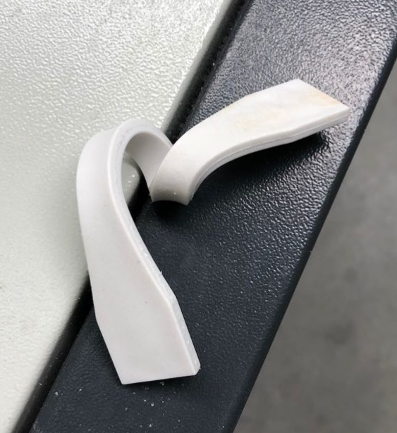

Не бьется, зараза.
Без титана, просвечивает красавец.

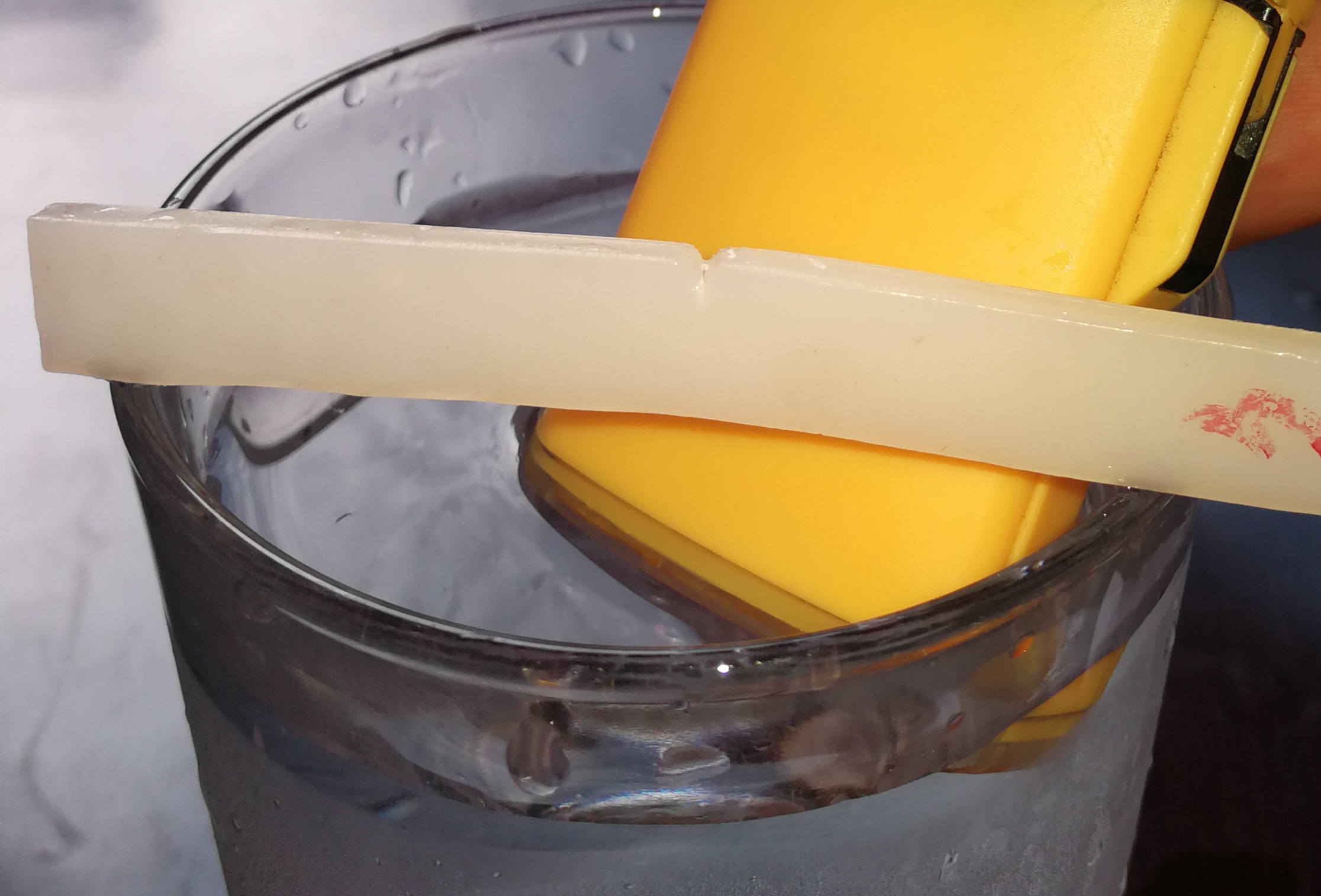

#20 Сообщение Часовой » 11 авг 2018, 16:18
Красиво получается, материал - зверь.

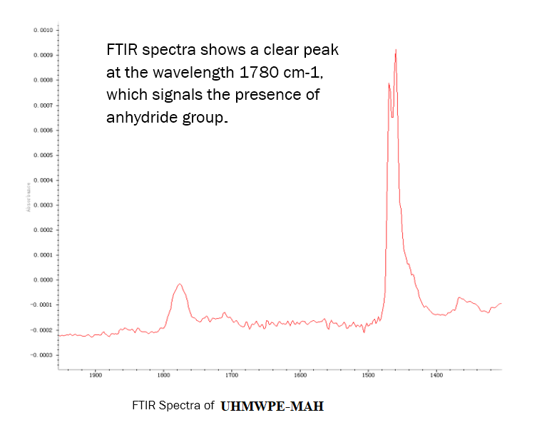

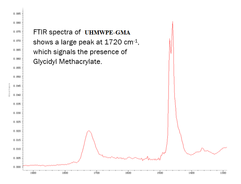

Часовой
Сообщения: 920
Город: Ljubljana
Благодарил (а): 142 раза
Поблагодарили: 106 раз
Re: Похвастаться можно? СВМ термопласт
#22 Сообщение Часовой » 11 авг 2018, 17:18
ПолиАндр писал(а): 11 авг 2018, 16:58 А причем здесь пики прививки....Вам адгезия нужна....
Прививки точно не при чем, баловство одно.
Продается ударостойкость, а трение и прочие плюшки, это второстепенно для СВМ. Ледовые катки малоинтересны.
Часовой
Сообщения: 920
Город: Ljubljana
#23 Сообщение Часовой » 11 авг 2018, 18:07
Ибо сказано
Часовой писал(а): Of TDS:
UH-MAH/GMA (UHMWPE)
Improve abrasion resistance of engineering plastics (Epoxy, PU, PPS, PSU, PEEK, PI).
Increase impact resistance of engineering plastics, epoxy, polyurethane, paints and coatings. Increase adhesion of engineering plastics to various substrates ( Steel, Glass, Aluminum, Copper etc).
low coefficient of friction in plastic goods. Increase scratch, mar , gloss in pains and coatings. Enhance barrier properties of composite materials.
:ps_ih:
