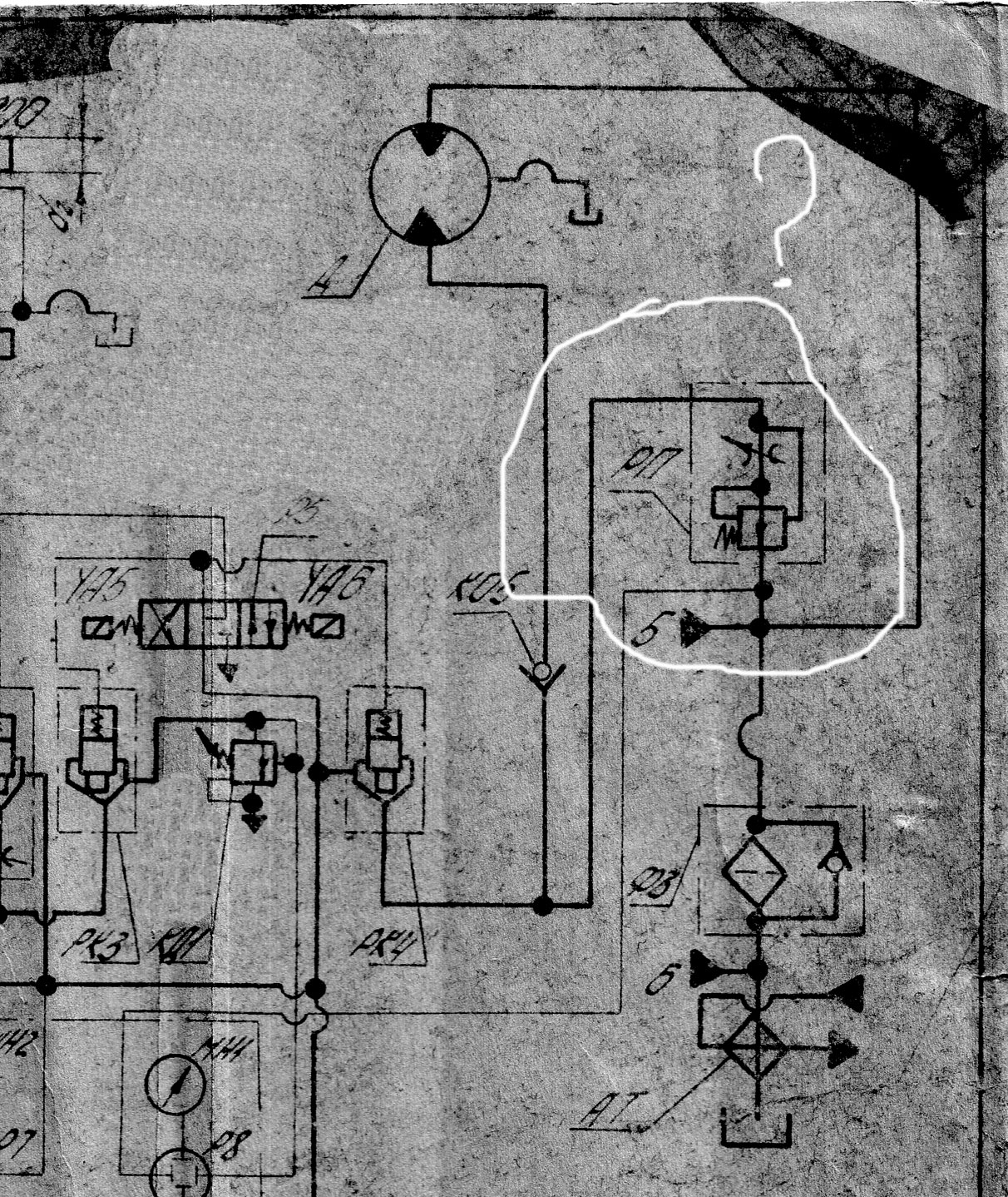

Всем доброго времени суток,
ДЕ-шка, при впрыске, декомпрессии происходит медленное вращение шнека в сторону загрузки. Гидрараспределитель У5 "протекает" или одно из двух? Назначение РП?

Lmitry писал(а): 13 июл 2018, 10:36 Назначение РП?
Регулировка производительности/скорости вращения шнека во время набора

У5-У6 ВЕ6 24 Г24 а можно его заменить на ВЕ6 44 схема ниже

и еще...
возле фильтров что за регулятор?

Lmitry писал(а): 16 июл 2018, 21:05 У5-У6 ВЕ6 24 Г24 а можно его заменить на ВЕ6 44 схема ниже
У вас параллельно сидят два клапана РК3 и РК4 могут сбои по ним быть. Из 44 обычно легко сделать 24. :men:

Проблема оказалась в следующем.. оч-умелые ручки взяли и поставили пружину в РП, которая своим хвостом упиралась в обратный управляемый клапан РК4 и происходило травление и как следствие вращение гидромотора

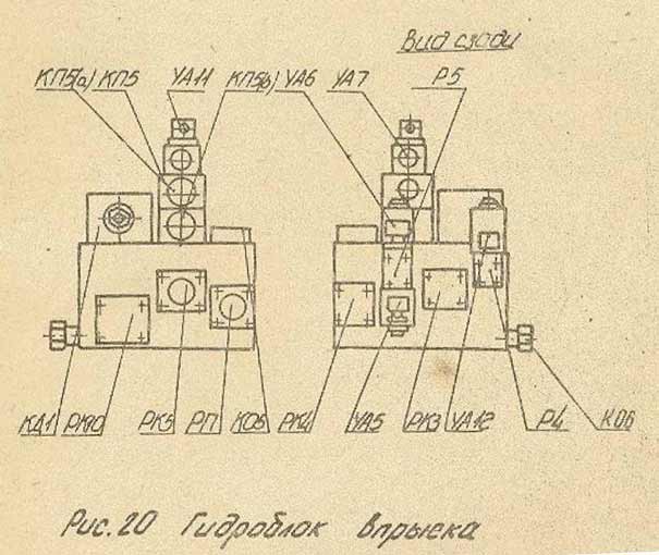

Создайте давление в общей магистрали, нажать на любой гидрораспределитель насосов. Если при этом есть вращение, то та же проблема... РК4 не запирается, а запирается он давлением через не включенные УА6, УА5. как вариант поменять местами РК3 РК4 они одинаковые (у меня). Вытаскивать съёмником, стенки клапана хрупкие, проверено лично. Уплотнительные резинки менять, скорее всего уже деревянные...
