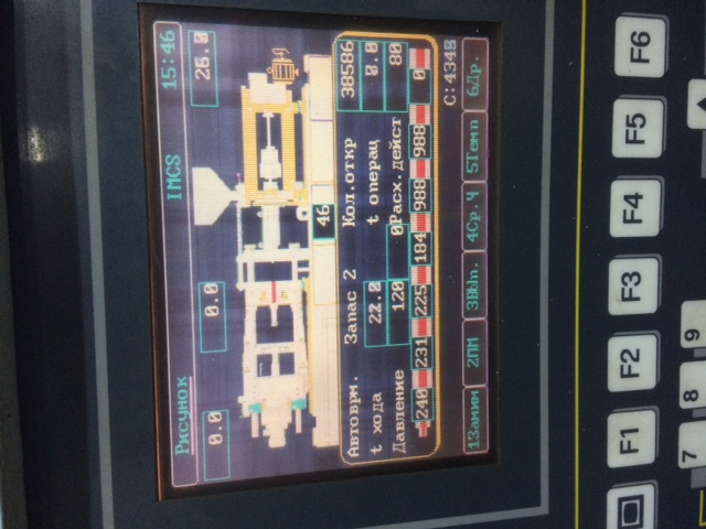

Сергей, при включении станка, монитор включается но логин и пароль не запрашивает. Монитор включился на главной картинке и параметры загрузились 80% нулевые. В вести какие-либо параметры вместо нуля не получается. Цифры просто не меняются.

Вы станок не в Рудне покупали? Если можно фото монитора когда ничего не вводится? У Вас есть инструкция?
Сообщения: 2951
Благодарил (а): 472 раза
Поблагодарили: 815 раз
Re: тпа tederic trx100. Блокируется ввод параметров.
#11 Сообщение ПластСтер » 05 апр 2018, 13:48
Такой у Вас монитор? Вы прямо здесь пытаетесь данные вводить? А вообще, до этого работал станок? Как он перестал работать?

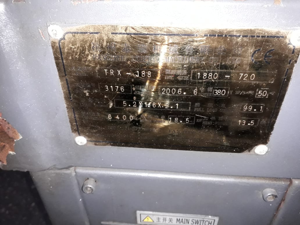

Здравствуйте!
Подскажите пожалуйста, ТПА Tederic передвинули с места, после питание отключилось.
Jakko karaganda
Зарегистрирован: 15 янв 2019, 13:30
Город: Караганда
#13 Сообщение Jakko karaganda » 15 янв 2019, 13:59
или подскажите куда обратиться для сервиса?

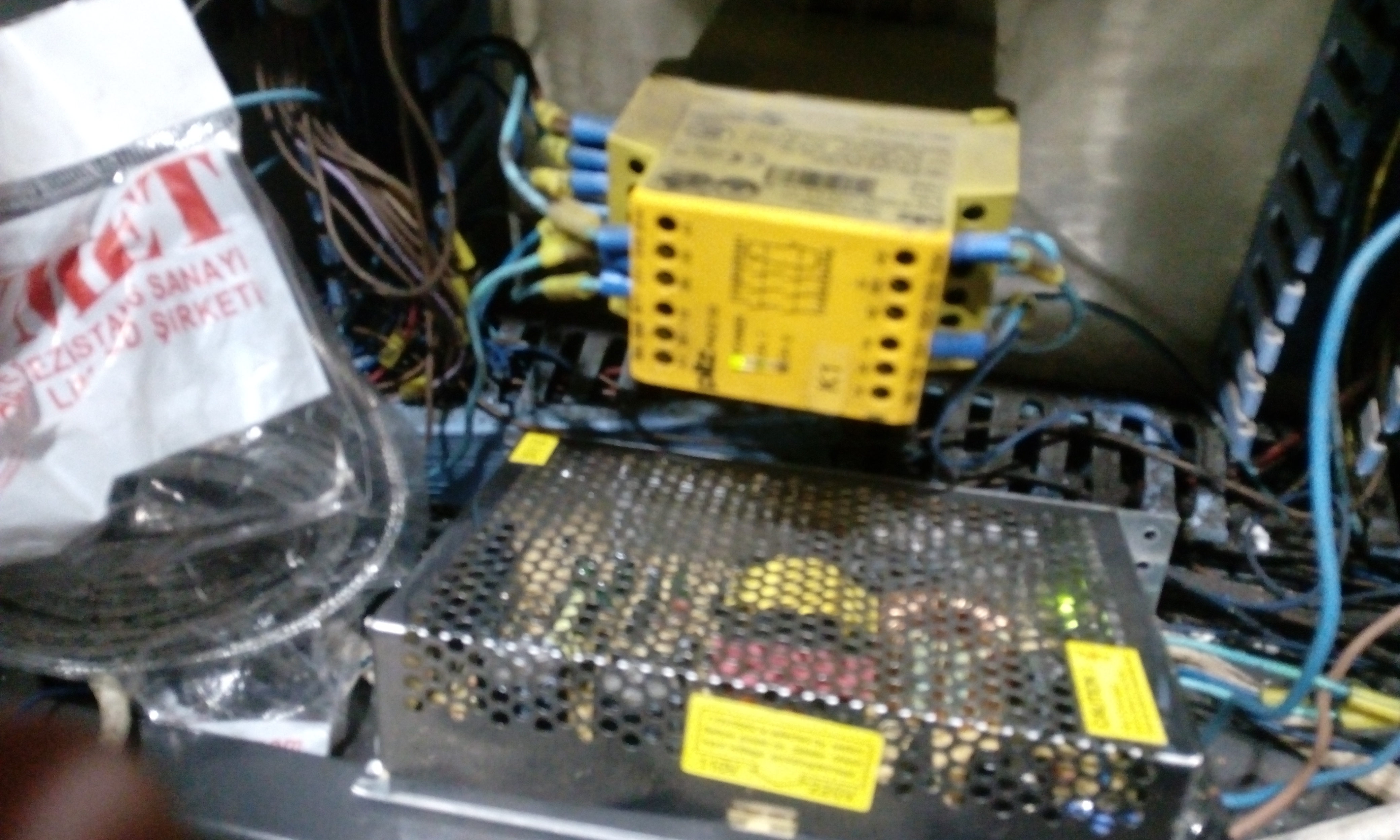

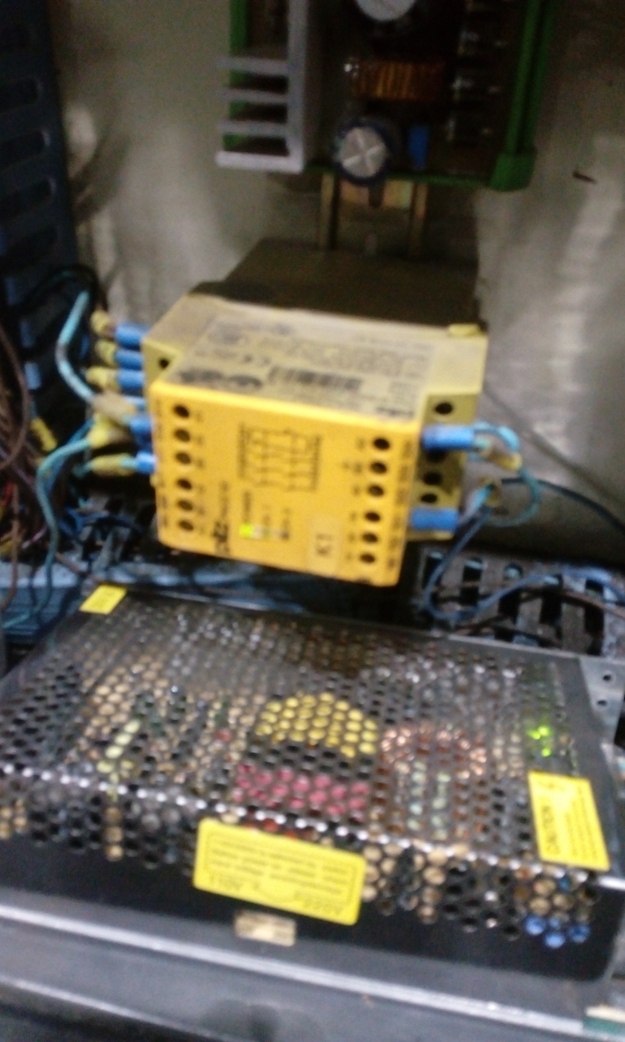

#15 Сообщение Woolfy » 15 янв 2019, 16:54
Хорошо бы фото контроллера (стоит в отсеке электрооборудования) и панели оператора.
Для начала проверьте напряжения с блоков питания (24 В) и включение реле безопасности. Ну и можно избавиться от ключика ON/OFF, стоящего на панели оператора, путём замены на перемычку.
Возможно банальное - случайно нажата одна из кнопок АВАРИЙНЫЙ СТОП ("грибок").
