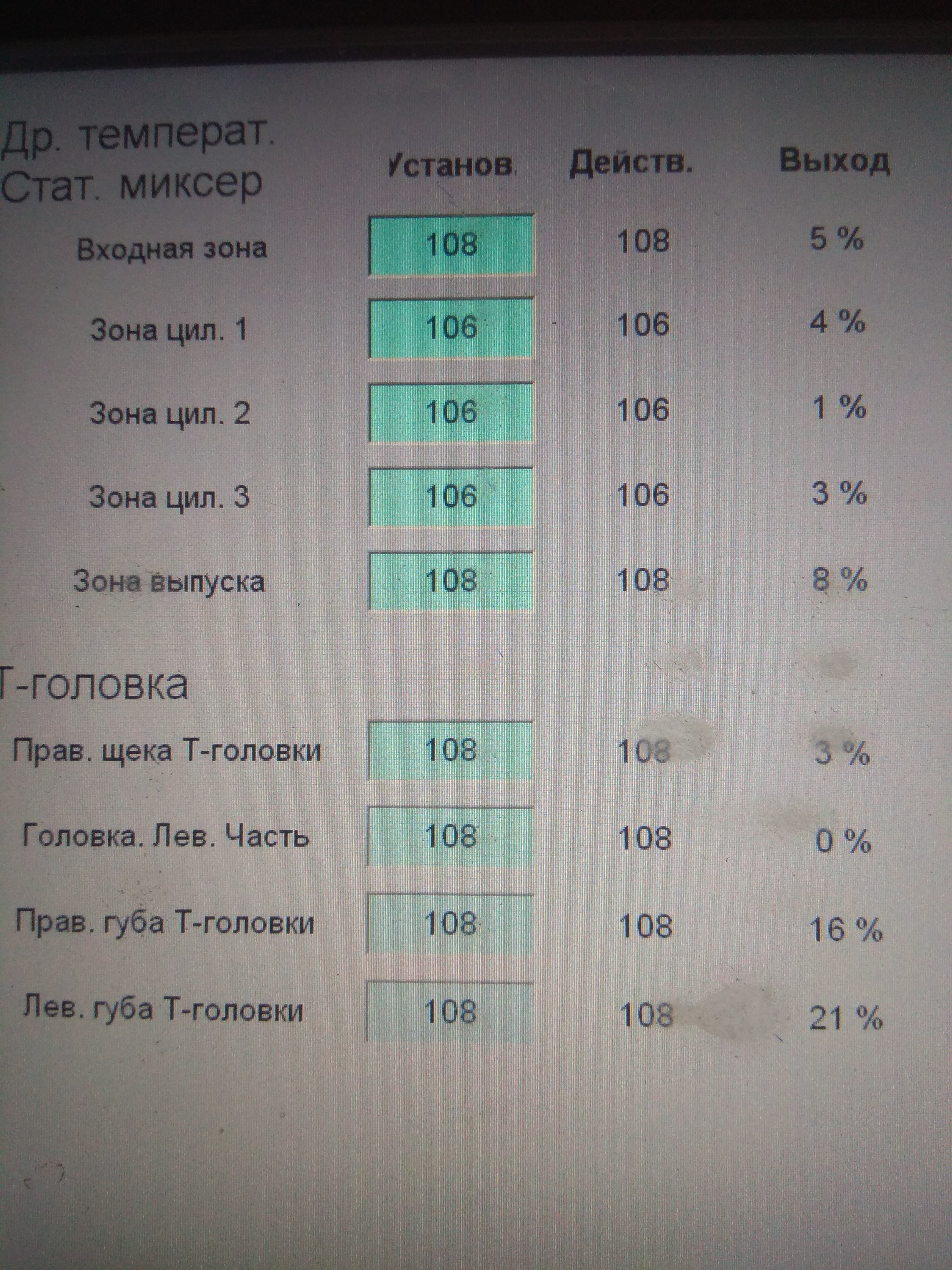

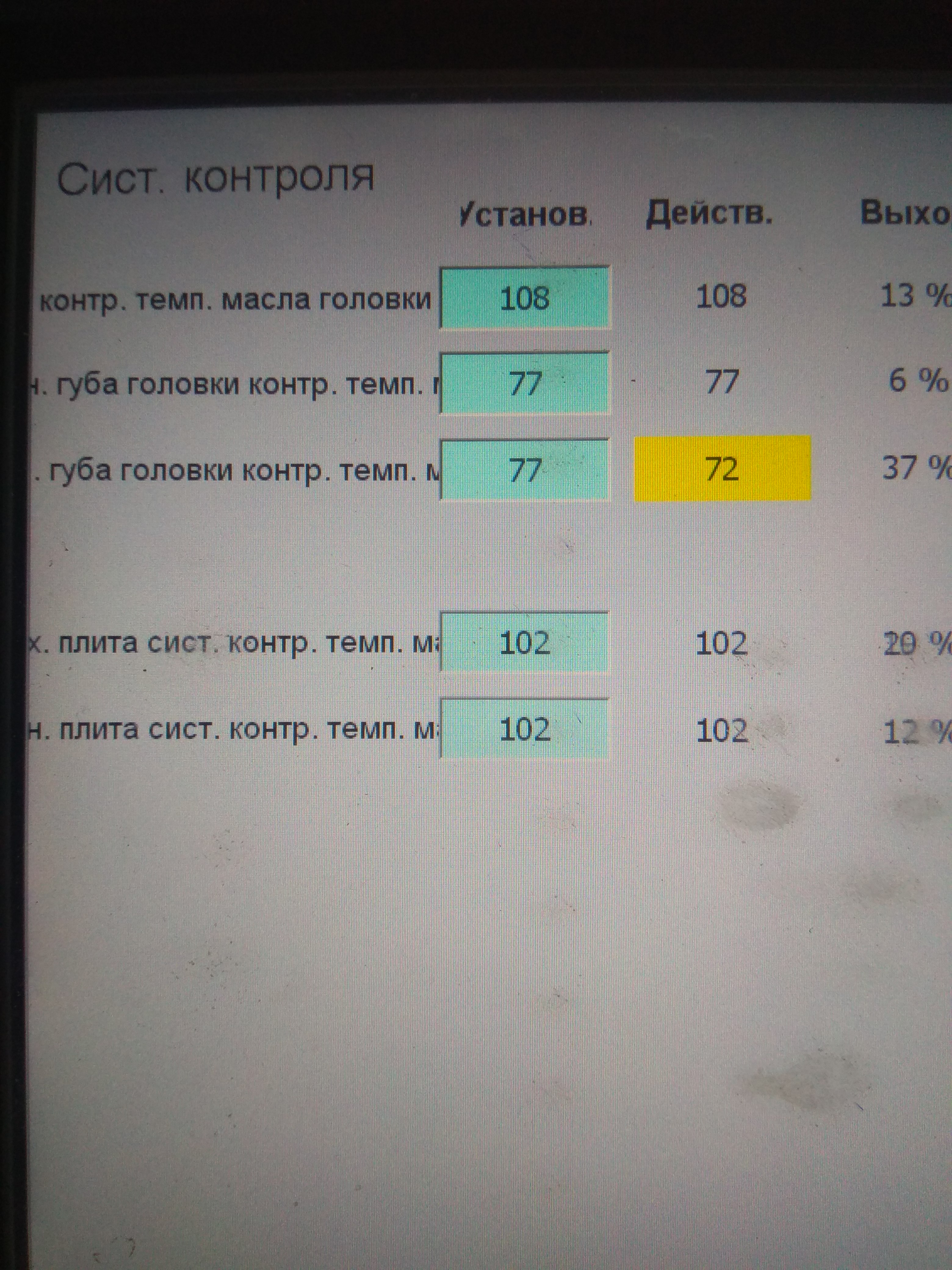

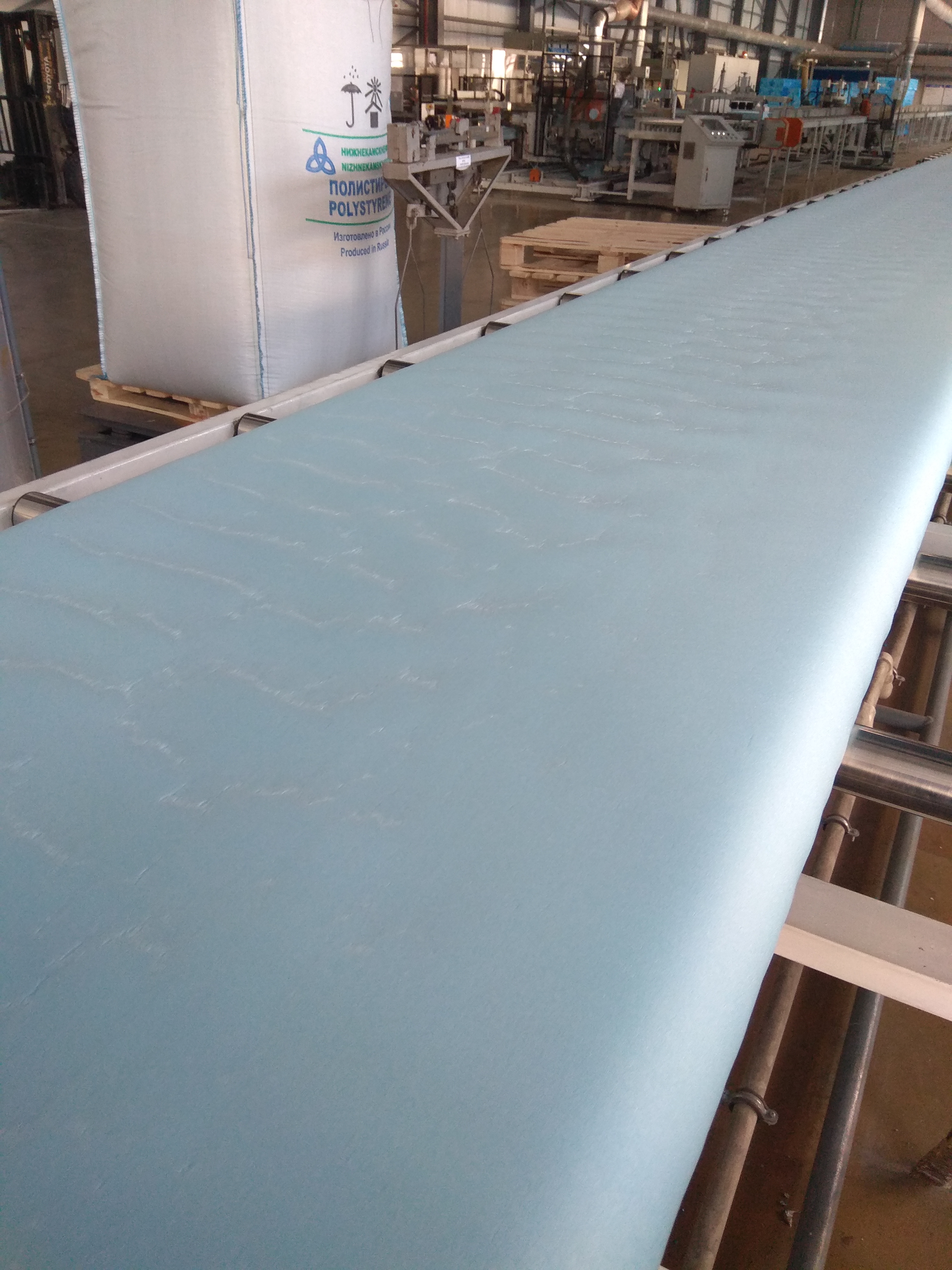

Вопрос по поверхности, не можем понять по каким принципам она разная сверху гладкая снизу пробои, как будто низкое давление. Может кто сталкивался?! Температура на губах одинаковые скачков нет.

лист со всех сторон "не фонтан".
поверхность не успевает охладиться

#4 Сообщение Kirilliq » 20 фев 2018, 09:24
Судя по фотографии верха, есть пульсация расплава (повторяющийся рисунок дефекта). Может быть или температуры высокие, или ПТР высокий.

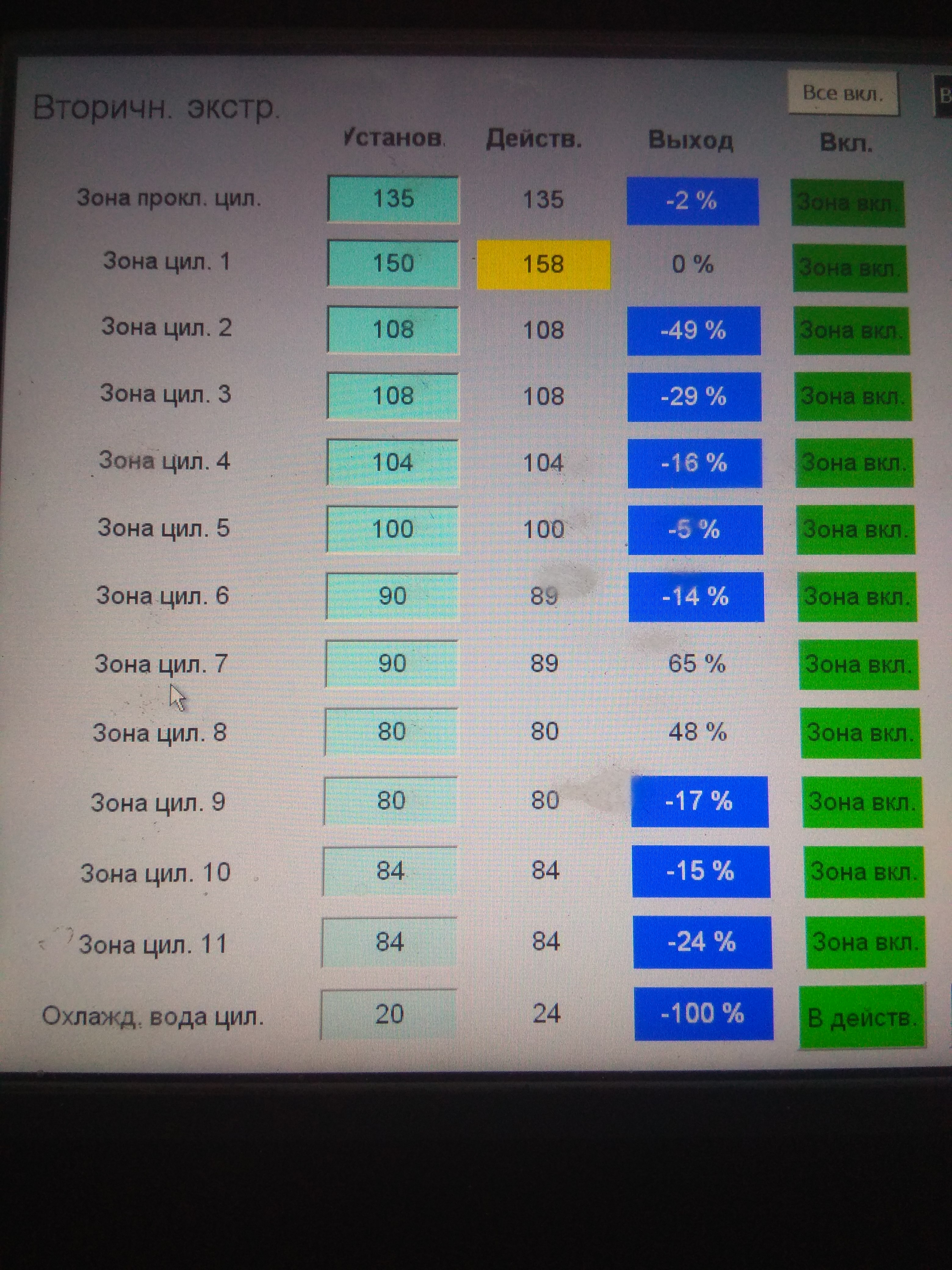

#5 Сообщение cs-mb » 20 фев 2018, 10:23
shalesni_evgen писал(а): 19 фев 2018, 18:39 Есть какие то предложения по решению данного вопроса, опустить температура только до какого предела?!
для предложений, нужна информация, которую вы не соизволили разместить.
фото это замечательно, а где параметры переработки?

Re: Поверхность XPS
#6 Сообщение shalesni_evgen » 20 фев 2018, 11:38
cs-mb писал(а): 20 фев 2018, 10:23

#7 Сообщение cs-mb » 20 фев 2018, 11:43
толщина листа -?
зазор фильеры -?
что входит в рецептуру помимо ПС, нуклеатора и красителя -?

#9 Сообщение shalesni_evgen » 20 фев 2018, 12:20
cs-mb писал(а): 20 фев 2018, 11:43 толщина листа -?
зазор фильеры -?
100мм, мм 1.5 и меньше, ещё входит своя вторичка, фреон , СО2 , спирт...

А как насчет качества поверхности на губах? Возможно нарушено покрытие, вот и коробит плиту в наиболее узком месте.

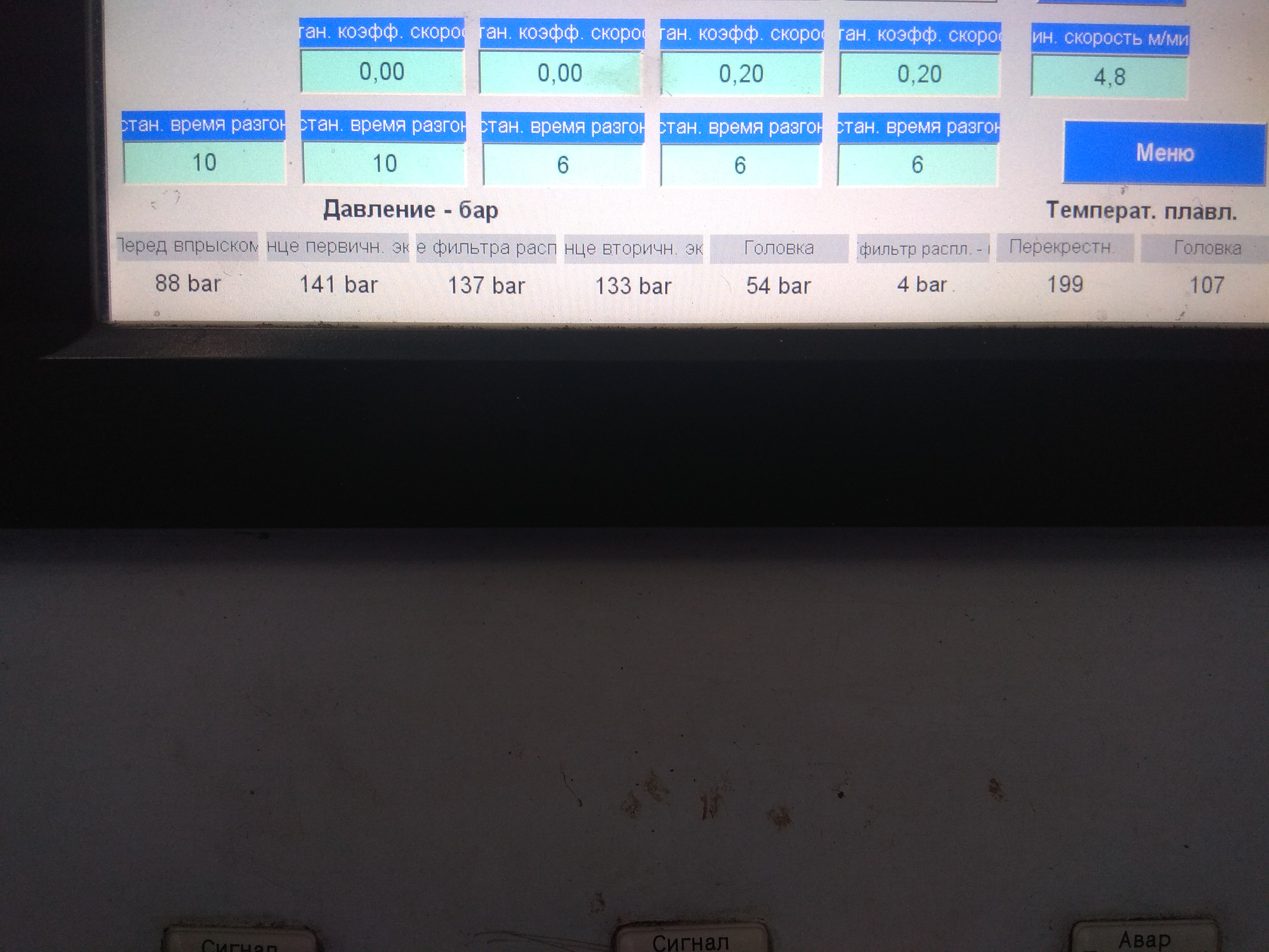

Смотрите трубки подключения. Почему-то низ не охлаждается. Или напутали с подключением, или забились каналы. И с давлением на голове беда - низкое

#16 Сообщение shalesni_evgen » 01 мар 2018, 16:10
b4ntik писал(а): 28 фев 2018, 15:09 Смотрите трубки подключения. Почему-то низ не охлаждается. Или напутали с подключением, или забились каналы. И с давлением на голове беда - низкое
Трубки посмотрели, был забит нижний канал, почистили но особо ничего не поменялось. Давление на голове 65-70 бар.

Re: Поверхность XPS
#17 Сообщение b4ntik » 04 мар 2018, 13:47
Давление маловато. И массы мало-процент газа высокий. Еще настройки калибратора посмотреть. У нас иногда проблемы на китайце возникали из-за того, что нижняя или верхняя плита слишком близко к губам, или наоборот - слишком далеко
