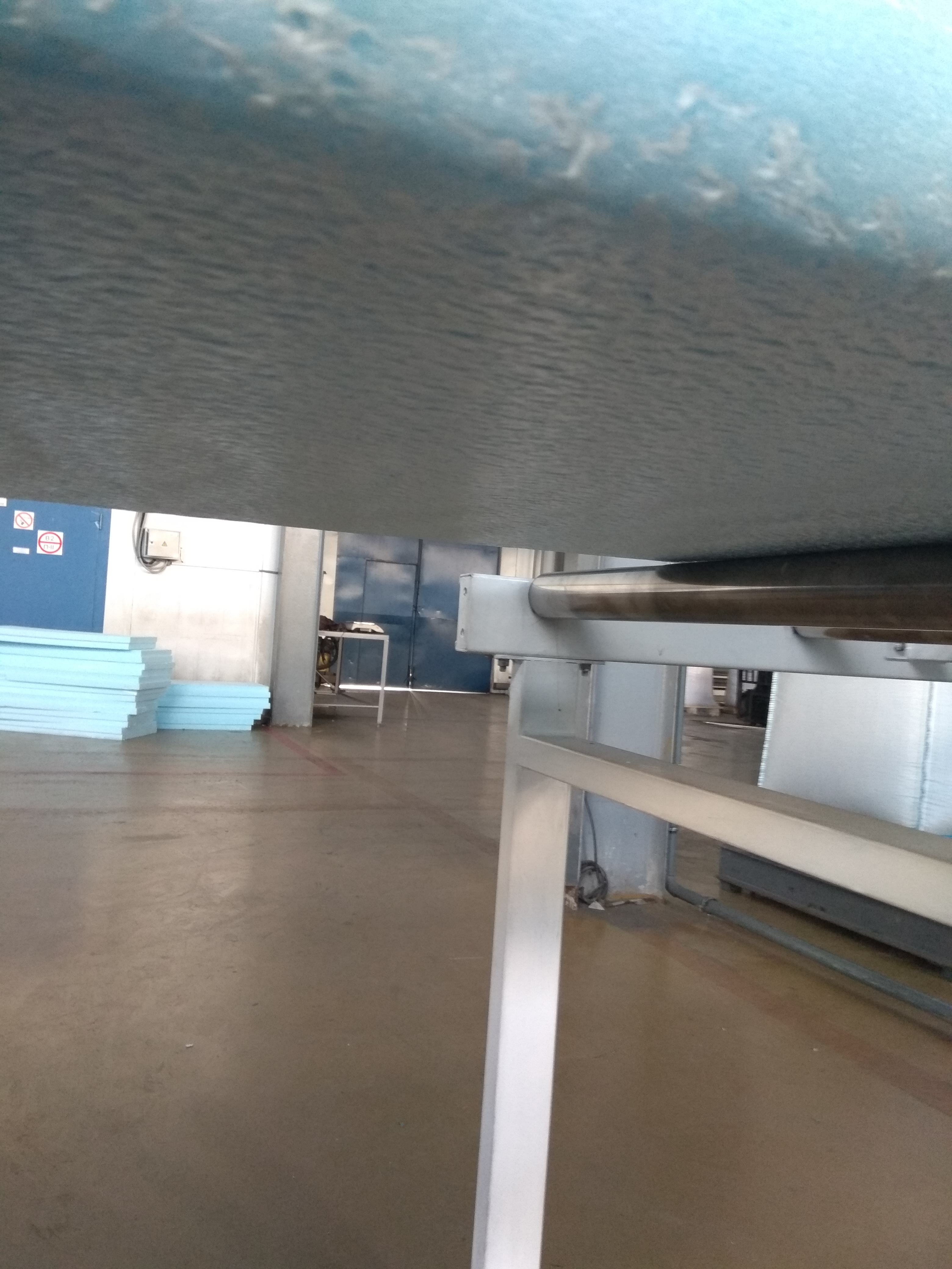

Вопрос по поверхности, не можем понять по каким принципам она разная сверху гладкая снизу пробои, как будто низкое давление. Может кто сталкивался?! Температура на губах одинаковые скачков нет.

лист со всех сторон "не фонтан".
поверхность не успевает охладиться

Судя по фотографии верха, есть пульсация расплава (повторяющийся рисунок дефекта). Может быть или температуры высокие, или ПТР высокий.

А как насчет качества поверхности на губах? Возможно нарушено покрытие, вот и коробит плиту в наиболее узком месте.

Смотрите трубки подключения. Почему-то низ не охлаждается. Или напутали с подключением, или забились каналы. И с давлением на голове беда - низкое

Трубки посмотрели, был забит нижний канал, почистили но особо ничего не поменялось. Давление на голове 65-70 бар.

Давление маловато. И массы мало-процент газа высокий. Еще настройки калибратора посмотреть. У нас иногда проблемы на китайце возникали из-за того, что нижняя или верхняя плита слишком близко к губам, или наоборот - слишком далеко
