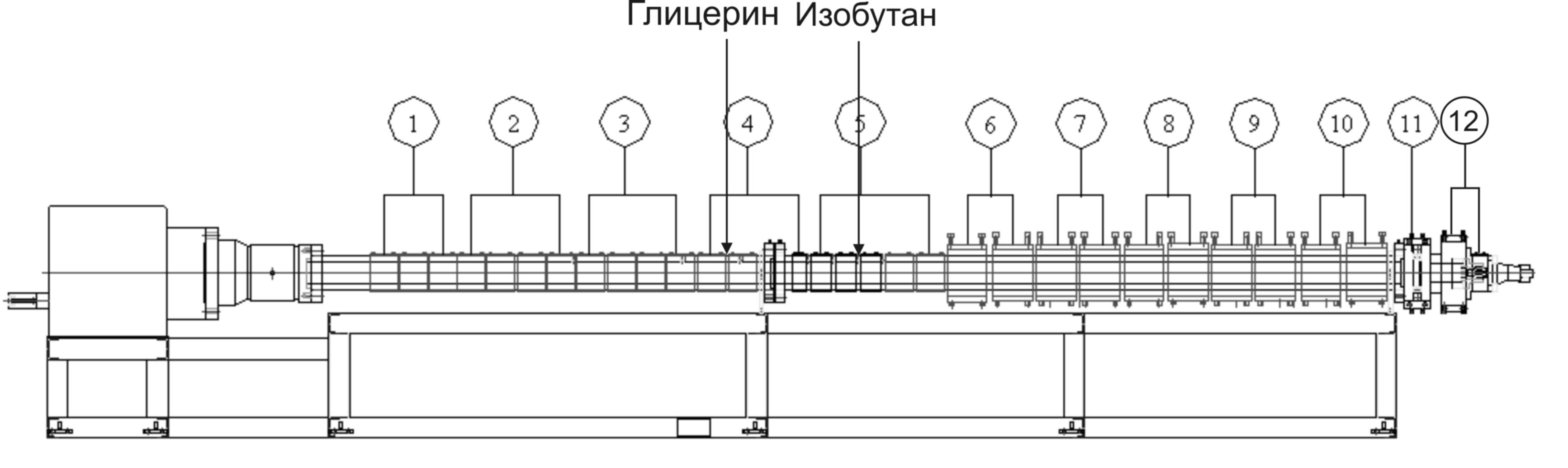

Подскажите,пожалуйста,где можно найти схему экструзионной головки для вспениванием полимеров, когда вспенивающий газ подается в головку экструдера ?

Значит ошибаюсь.А в какую часть экструдера подается газ? Мне просто нужно сделать чертеж той области,где происходит вспенивание ,но не с использованием порофора,а с подачей газа

Общая схема вам сгодиться?

тормунд писал(а): 19 фев 2018, 13:48 Общая схема вам сгодиться?
Спасибо большое! У меня вопрос:область,куда подается газ ,отличается ли конструктивно от других зон экструдера(может расстояние от стенки до шнека больше ,чем в других зонах, или еще что-нибудь )?

#11 Сообщение EP+ » 21 фев 2018, 09:24
Зона вспенивания в идеале находится на выходе из фильеры (даже можно сказать после фильеры). Задача экструдера, охладителя-смесителя - перемешать газ ( в жидком состоянии) и полимер (в пластифицированном состоянии) до однородного состава и не дать раньше времени сработать газу (перейти из жидкого в газообразное состояние). Это достигается специальной конструкцией охладителя-смесителя.
