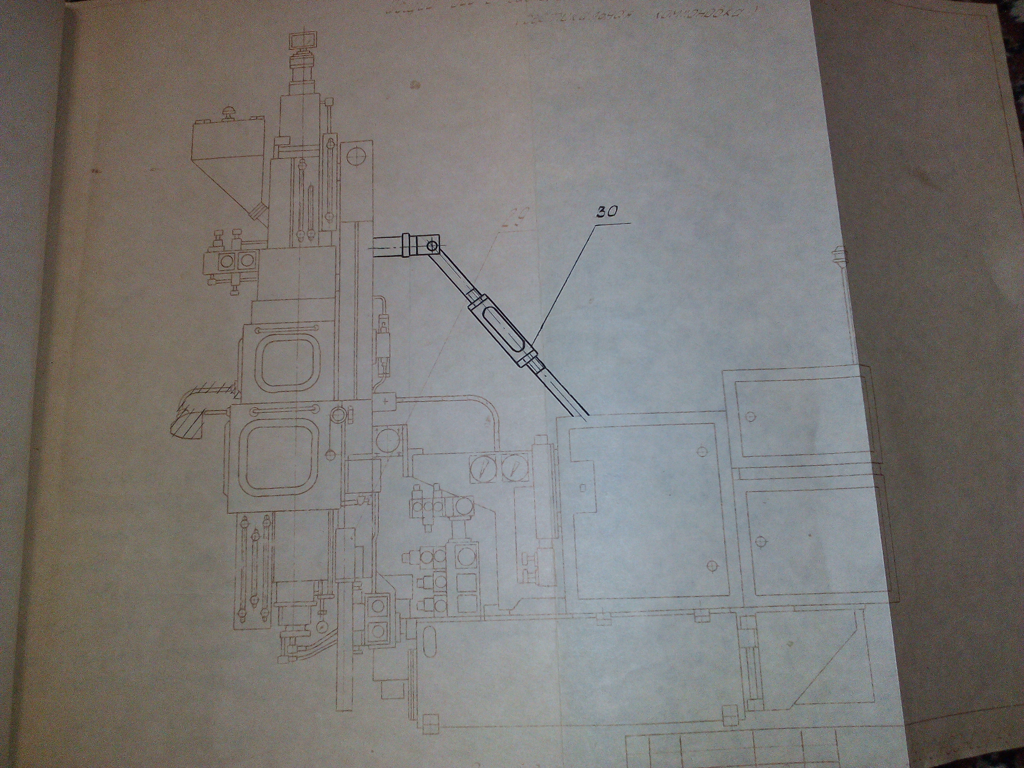

Досталась мне почти даром машина ДЕ-3121. Кто видел такую в работе? Стоит ли ее реанимировать?
Очень интересная конструкция - может, как Arburg, работать в горизонтальном положении и поворачиваться на 90 градусов в вертикалку.

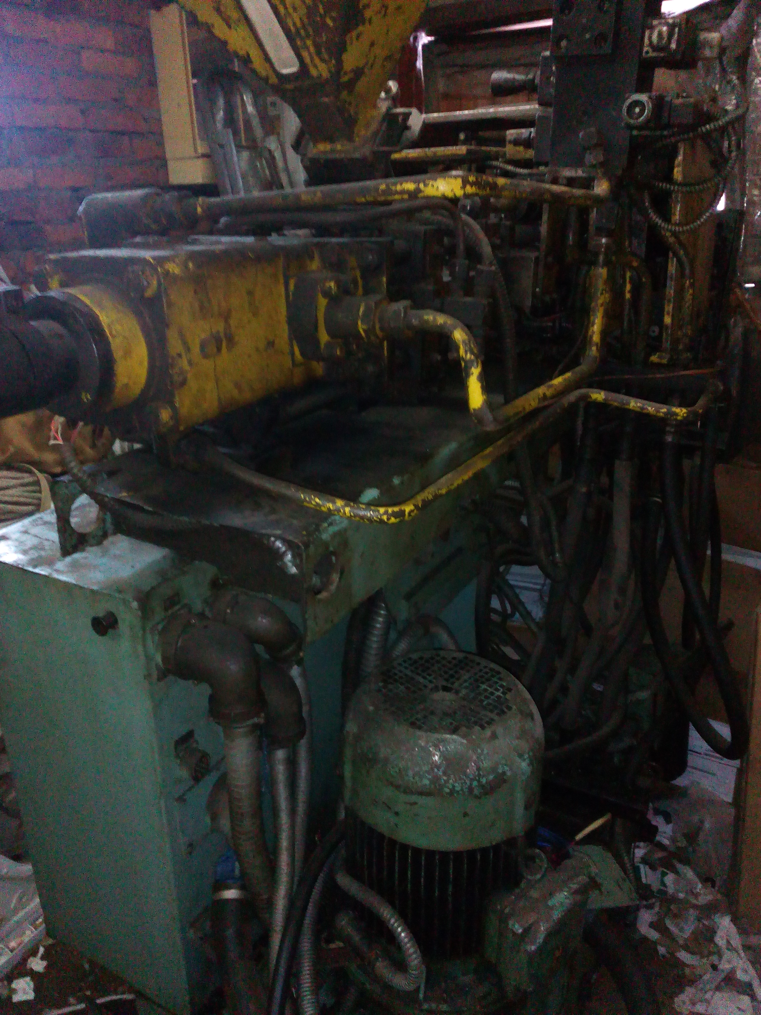

Вот в таком виде он мне достался

Хочу заменить полностью всю электрику, поставлю новый контроллер управления, родное управление было полностью дохлое, я даже шкаф с электроникой не забирал. Переберу гидравлику, что нужно будет - заменю.

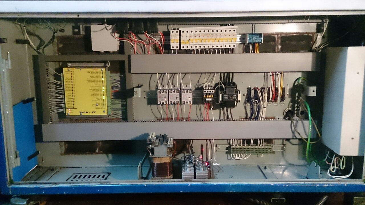

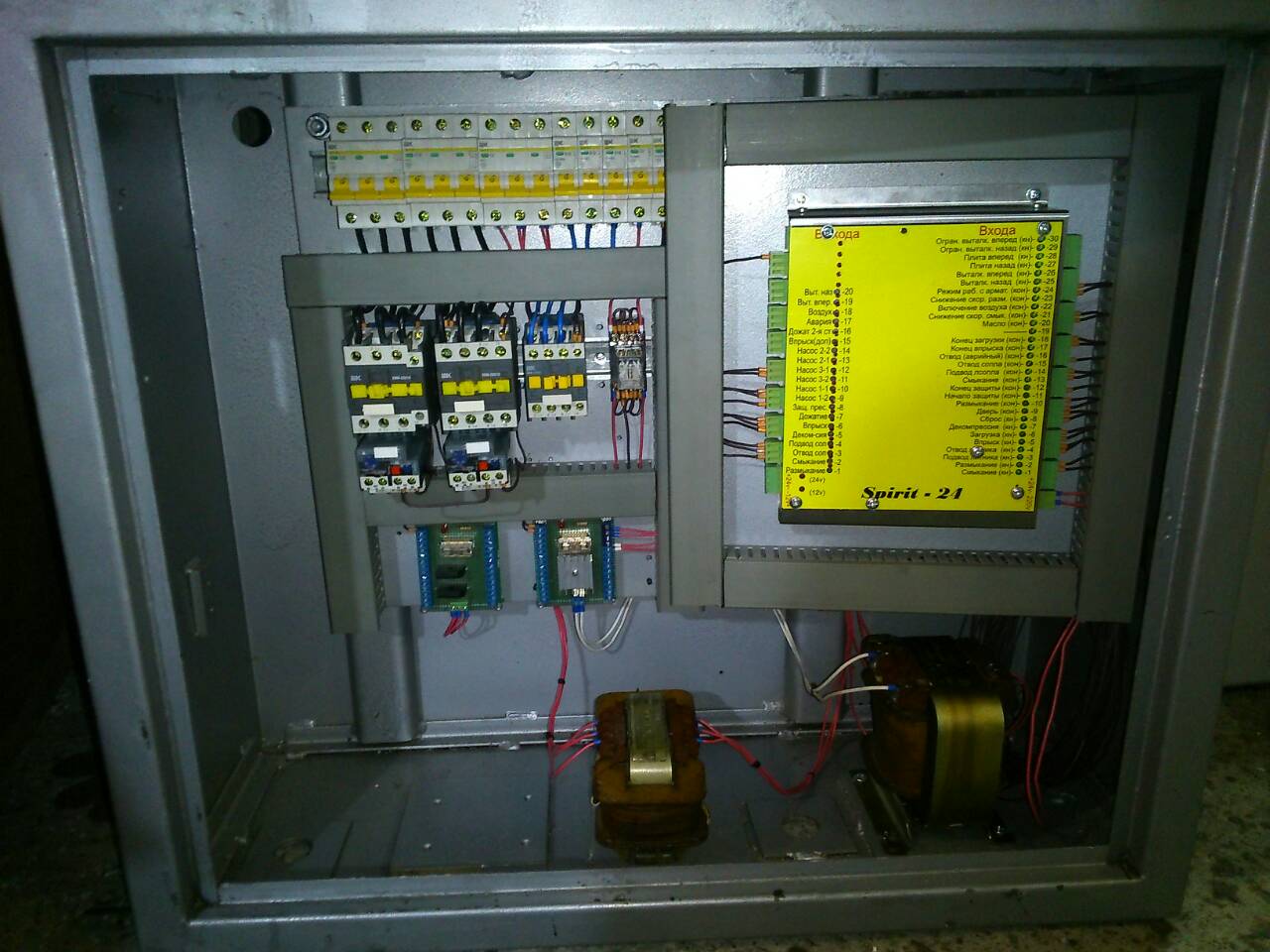

Вот, например, в Kuasy мой контроллер

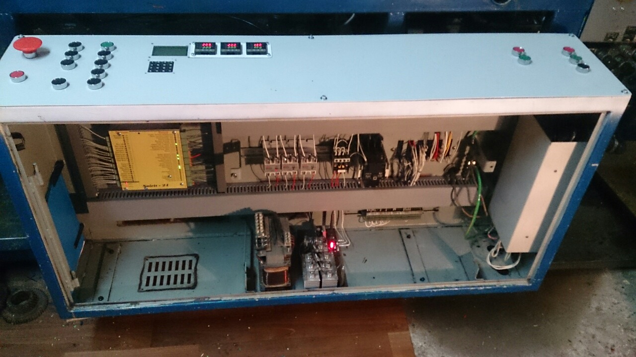

А это ДЕ:

Такой же контроллер поставлю и в этот ТПА. Панель управления немножко переделаю только.

Хорошая работа. И, главное, весьма бюджетный вариант.
Ваш контроллер дискретный или есть что-то аналоговое?
Я похожий вариант подготовил, только хочу две линейки использовать: на шнеке и смыкании.
Надо от "гитар" с концевиками отказываться. В обслуживании многое упростится.

на фото полностью дискретный и действительно бюджетный. Но есть и другой вариант с 10 дюймовым экраном, 4 линейками и 2 пропорциональниками.
