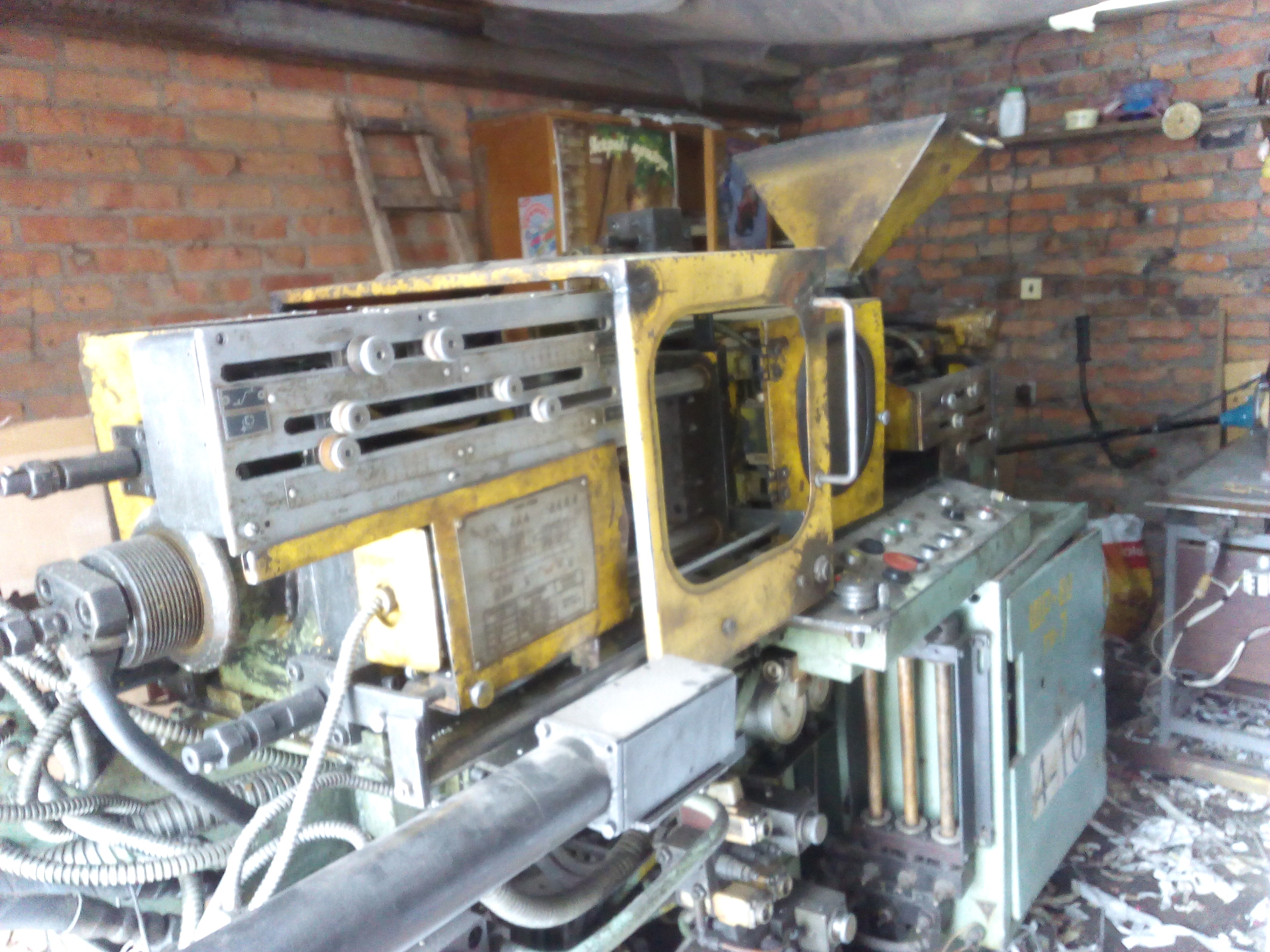

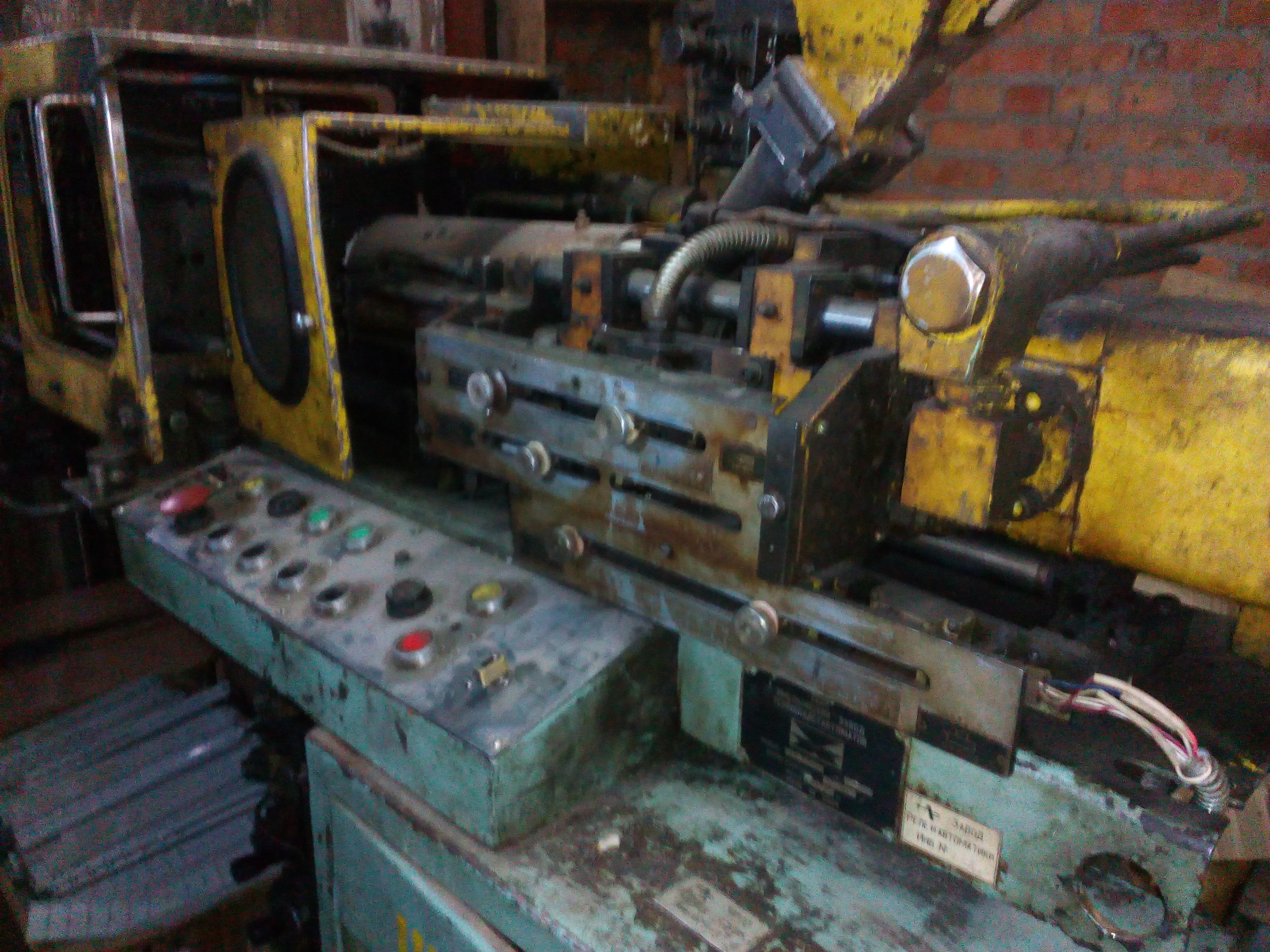

Вот в таком виде он мне достался

Хочу заменить полностью всю электрику, поставлю новый контроллер управления, родное управление было полностью дохлое, я даже шкаф с электроникой не забирал. Переберу гидравлику, что нужно будет - заменю.

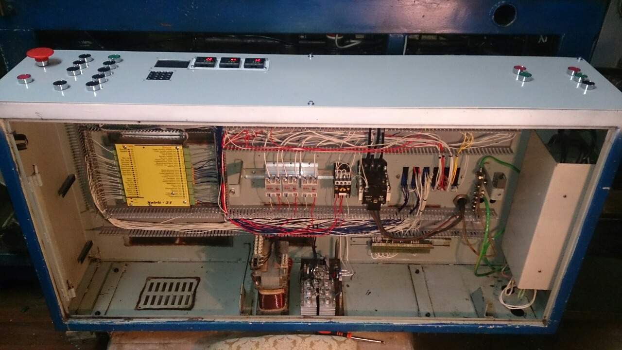

Вот, например, в Kuasy мой контроллер

Такой же контроллер поставлю и в этот ТПА. Панель управления немножко переделаю только.

Хорошая работа. И, главное, весьма бюджетный вариант.
Ваш контроллер дискретный или есть что-то аналоговое?
Я похожий вариант подготовил, только хочу две линейки использовать: на шнеке и смыкании.
Надо от "гитар" с концевиками отказываться. В обслуживании многое упростится.

на фото полностью дискретный и действительно бюджетный. Но есть и другой вариант с 10 дюймовым экраном, 4 линейками и 2 пропорциональниками.

rearea писал(а): 08 апр 2018, 17:36 на фото полностью дискретный и действительно бюджетный. Но есть и другой вариант с 10 дюймовым экраном, 4 линейками и 2 пропорциональниками.
Слушайте, подумайте прежде чем решать. Ставить на этот аппарат линейки, дисплей.... Да этот аппарат прадедушка славного семейства ДЕ. Вы на рессорную телегу 18 века реактивный двигатель бы установили ? Коллега задумайтесь.

Будет ставится обычный дискретный контроллер. Вообще я планирую минимум переделок с максимальной экономией бюджета.
Не решил только какой терморегулятор ставить. В оригинале был с двумя зонами нагрева, возможно так и оставлю, хотя изначально думал поставить четырехканальный.
