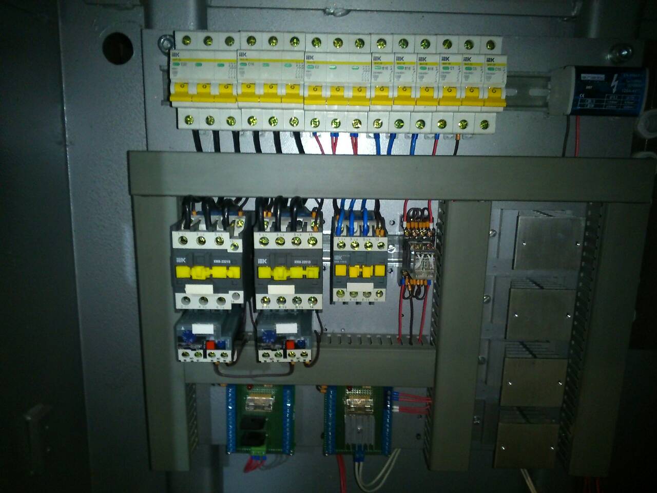

Нет, все верно. Я, просто, сам изготовляю контроллеры и это себестоимость его. Я же не могу сам у себя за работу деньги брать.
rearea
Сообщения: 13
Зарегистрирован: 04 дек 2012, 18:31
Город: Харьков
Re: Восстановление ТПА ДЕ-3121
#8 Сообщение rearea » 08 апр 2018, 10:08
Вот, например, в Kuasy мой контроллер

Ваш контроллер дискретный или есть что-то аналоговое?
Я похожий вариант подготовил, только хочу две линейки использовать: на шнеке и смыкании.
Надо от "гитар" с концевиками отказываться. В обслуживании многое упростится.

на фото полностью дискретный и действительно бюджетный. Но есть и другой вариант с 10 дюймовым экраном, 4 линейками и 2 пропорциональниками.

rearea писал(а): 08 апр 2018, 17:36 на фото полностью дискретный и действительно бюджетный. Но есть и другой вариант с 10 дюймовым экраном, 4 линейками и 2 пропорциональниками.
Слушайте, подумайте прежде чем решать. Ставить на этот аппарат линейки, дисплей.... Да этот аппарат прадедушка славного семейства ДЕ. Вы на рессорную телегу 18 века реактивный двигатель бы установили ? Коллега задумайтесь.

Будет ставится обычный дискретный контроллер. Вообще я планирую минимум переделок с максимальной экономией бюджета.
Не решил только какой терморегулятор ставить. В оригинале был с двумя зонами нагрева, возможно так и оставлю, хотя изначально думал поставить четырехканальный.
