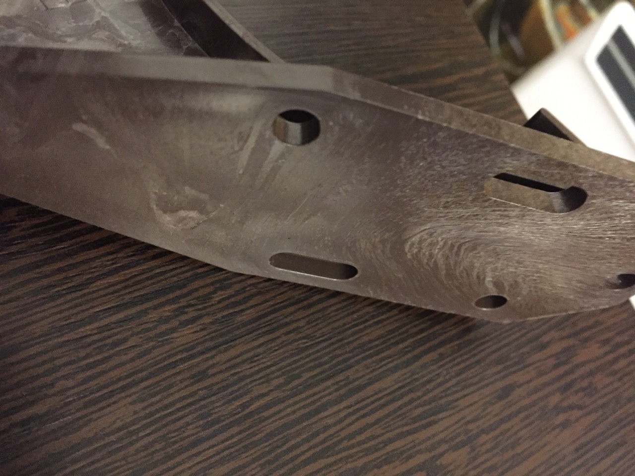

Помогите выявить причину , при литье образуются серебристые разводы. Готовая композиция гранулы (окрашенная) . Температура на 3 х зонах цилиндра 185-190гр , сопло без подогрева , пробовали повышать и понижать температуру эффект остается, плюс материал при повышении теряет термостабильность превращается в порошок при понижении становится хрупкий. Цвет текстуры на поверхности серебристый , видно на фото, есть мнение что это влажность сырья.
Возможно кто то подскажет конторы кто варит пвх композицию , которые изготавливали гранулы для пвх водостоков.

После загрузки стоит всос материала?

yurxas писал(а): 28 янв 2018, 08:25 После загрузки стоит всос материала?
Декомпрессия :hi_hi_hi:

#5 Сообщение yurxas » 29 янв 2018, 13:32
Она самая попробуйте убрать совсем

К сожалению не удалось устранить(( , всос убрали. Есть мнение что это влага в сырье

Гранулы надо просушить до того, как использовать. Это влага, на сколько я знаю. Мы сталкивались с проблемой подобной. При автоподаче сырья самая дальняя Машина выдавала вот такие полоски. Оказался дефект в трубе . При подаче влага попадала в сырье, которое шло из сушилки в машину.

Спасибо за ответ . Материал сушили при 60 градусов 4 часа , убрали декомпрессию и уменьшили скорость впрыска. И изделия приобрели более улучшенный вид как на фото, но на мой взгляд реальный эффект только дает скорость впрыска, чем медленнее , тем меньше серебристых разводов.
Сейчас увеличиваем литниковую втулку и питатели на касаниях к детали.
Есть мнение что это перегрев в узких диаметрах литниковых каналов.
но все таки грешим на материал
проблема осталась с ореолом в окололитниковой зоне. и серебристые разводы на коричневом цвете в основном , тк на белом их не заметно.
Возможно дело в настройках режимов, но мы уже перепробовали все и игрались с давлением и скоростью, противодавлением.

Пробуйте заливать медленно-быстро-медленно, поиграйте с температурами.

Это говняное сырьё.
Плюс к тому. Используйте микрогранулят красителя известный западных брендов или жидкие (если красите), сушите хорошо.
Нормальные поставщики сырья знают водостоки, тем более такой попсовый цвет как коричневый вообще не должен вызвать проблем.
Был такой, например, Биохимпласт, неплохо делал.

Играйтесь с рецептурой. Не всё можно исправить только режимами. В Вашем случае в рецепте возможны две проблемы: 1. Недостаточная термостабильность; 2. Недостаточная пластикация (перерабатываемость) массы в шнеках ТПА.

Всем спасибо за ответы, проблему решили следующим образом : сделали минимальную скорость загрузки , минимальную которую может машина скорость впрыска, увеличили в 3!!!! раза литниковый канал и увеличили диаметр сопла, каждый из этих этапов улучшал качество изделия, в итоге к последнему добились хорошего качества.
