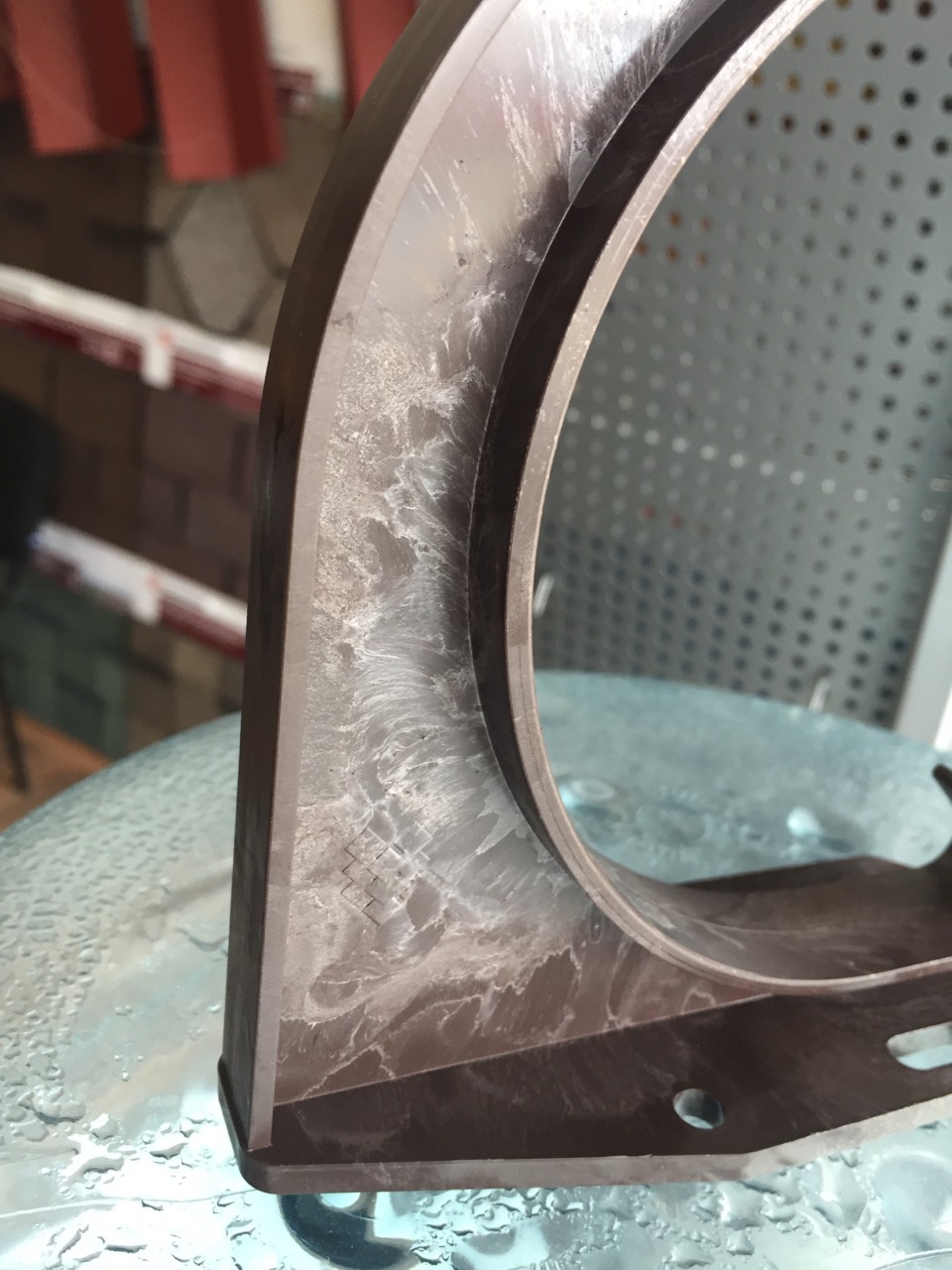

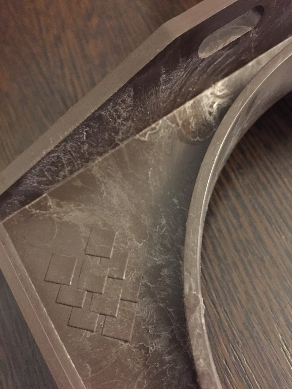

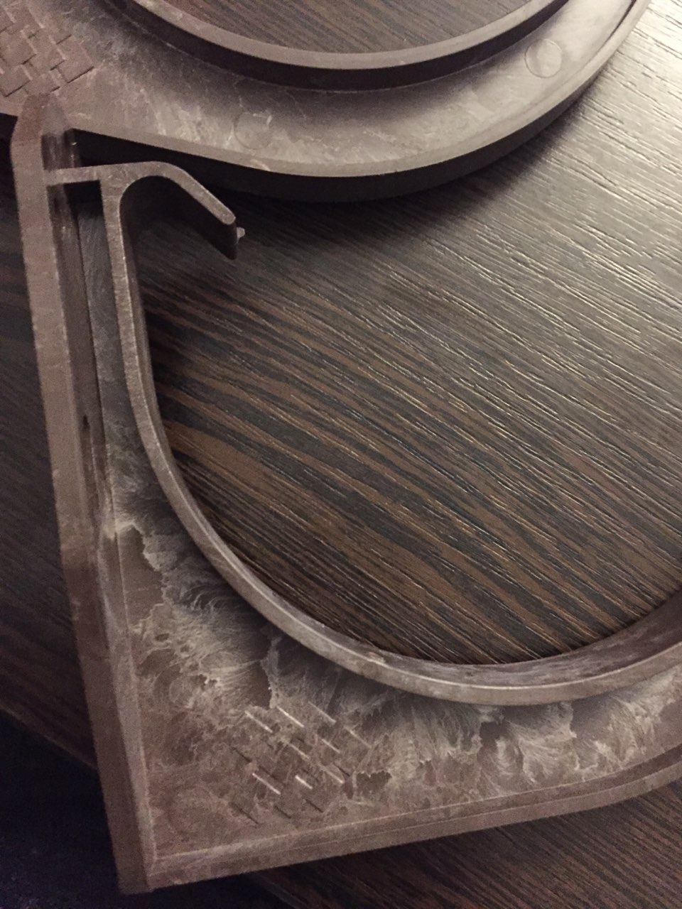

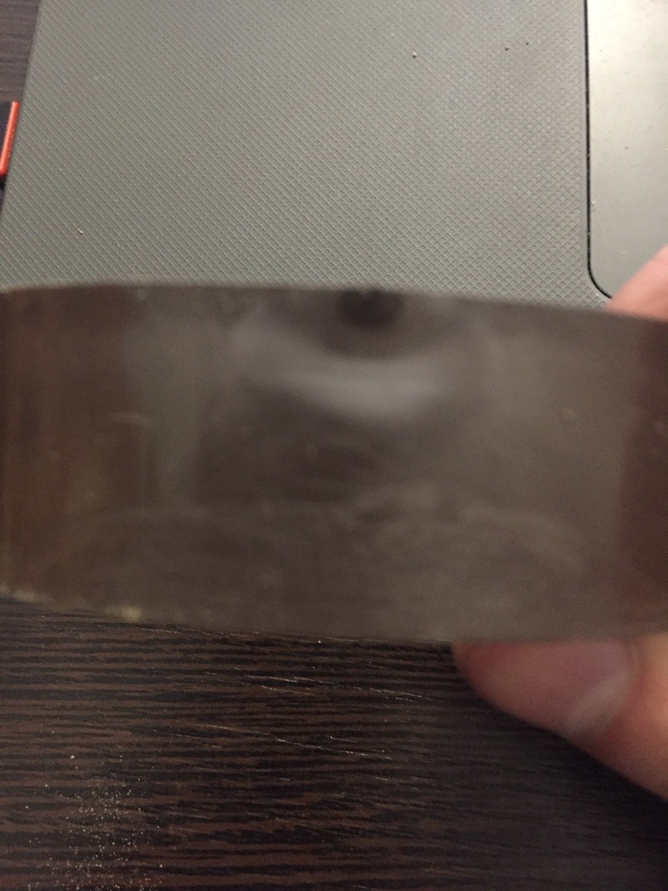

Помогите выявить причину , при литье образуются серебристые разводы. Готовая композиция гранулы (окрашенная) . Температура на 3 х зонах цилиндра 185-190гр , сопло без подогрева , пробовали повышать и понижать температуру эффект остается, плюс материал при повышении теряет термостабильность превращается в порошок при понижении становится хрупкий. Цвет текстуры на поверхности серебристый , видно на фото, есть мнение что это влажность сырья.
Возможно кто то подскажет конторы кто варит пвх композицию , которые изготавливали гранулы для пвх водостоков.

После загрузки стоит всос материала?

yurxas писал(а): 28 янв 2018, 08:25 После загрузки стоит всос материала?
Декомпрессия :hi_hi_hi:

#5 Сообщение yurxas » 29 янв 2018, 13:32
Она самая попробуйте убрать совсем

yurxas писал(а): 29 янв 2018, 13:32 Она самая попробуйте убрать совсем
К сожалению не удалось устранить(( , всос убрали. Есть мнение что это влага в сырье

Гранулы надо просушить до того, как использовать. Это влага, на сколько я знаю. Мы сталкивались с проблемой подобной. При автоподаче сырья самая дальняя Машина выдавала вот такие полоски. Оказался дефект в трубе . При подаче влага попадала в сырье, которое шло из сушилки в машину.

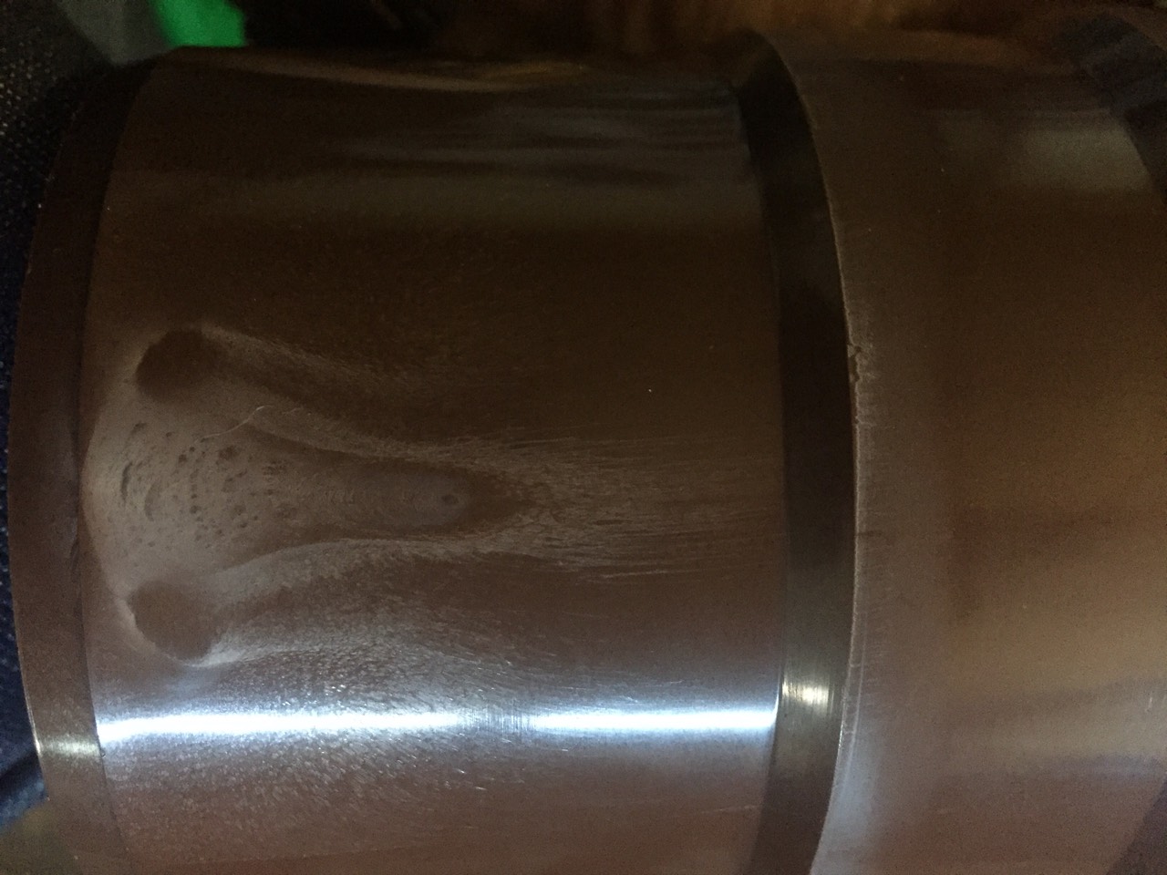

Спасибо за ответ . Материал сушили при 60 градусов 4 часа , убрали декомпрессию и уменьшили скорость впрыска. И изделия приобрели более улучшенный вид как на фото, но на мой взгляд реальный эффект только дает скорость впрыска, чем медленнее , тем меньше серебристых разводов.
Сейчас увеличиваем литниковую втулку и питатели на касаниях к детали.

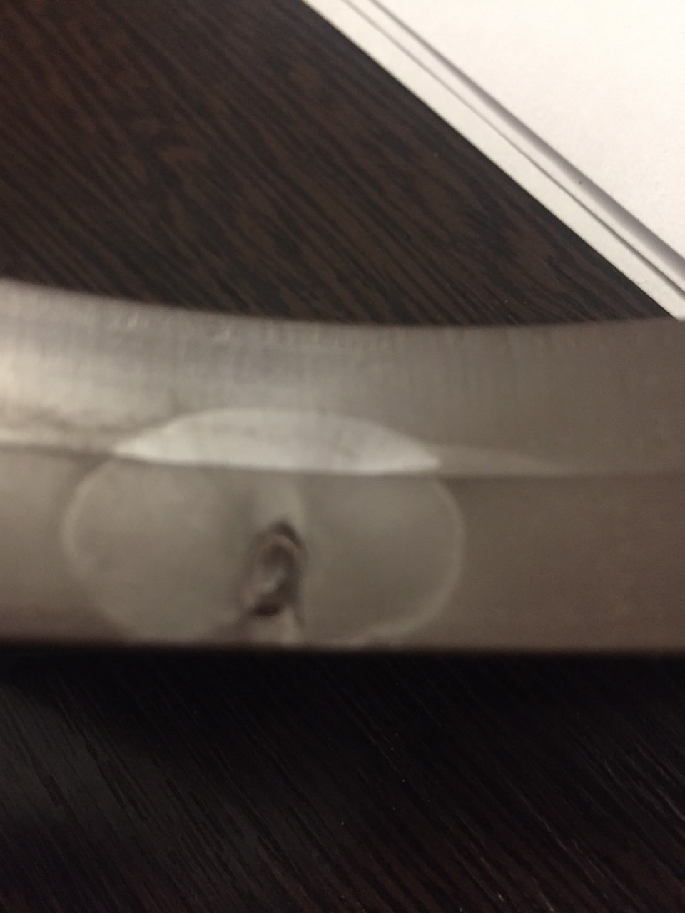

Есть мнение что это перегрев в узких диаметрах литниковых каналов.
но все таки грешим на материал
проблема осталась с ореолом в окололитниковой зоне. и серебристые разводы на коричневом цвете в основном , тк на белом их не заметно.
Возможно дело в настройках режимов, но мы уже перепробовали все и игрались с давлением и скоростью, противодавлением.

Пробуйте заливать медленно-быстро-медленно, поиграйте с температурами.

Dimastone писал(а): 10 янв 2018, 12:58 Возможно кто то подскажет конторы кто варит пвх композицию , которые изготавливали гранулы для пвх водостоков.
Это говняное сырьё.
Плюс к тому. Используйте микрогранулят красителя известный западных брендов или жидкие (если красите), сушите хорошо.
Нормальные поставщики сырья знают водостоки, тем более такой попсовый цвет как коричневый вообще не должен вызвать проблем.

Играйтесь с рецептурой. Не всё можно исправить только режимами. В Вашем случае в рецепте возможны две проблемы: 1. Недостаточная термостабильность; 2. Недостаточная пластикация (перерабатываемость) массы в шнеках ТПА.

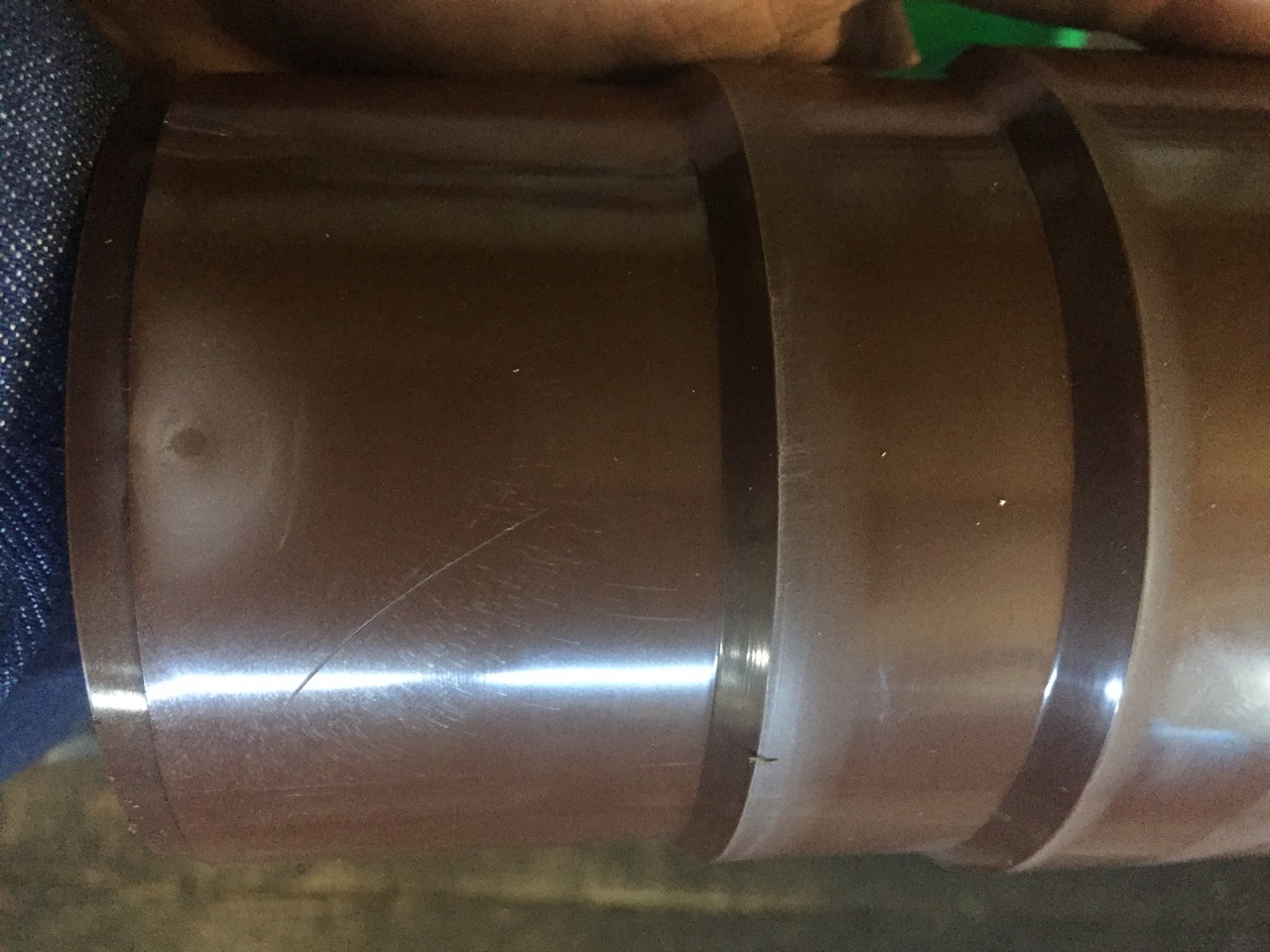

Всем спасибо за ответы, проблему решили следующим образом : сделали минимальную скорость загрузки , минимальную которую может машина скорость впрыска, увеличили в 3!!!! раза литниковый канал и увеличили диаметр сопла, каждый из этих этапов улучшал качество изделия, в итоге к последнему добились хорошего качества.
