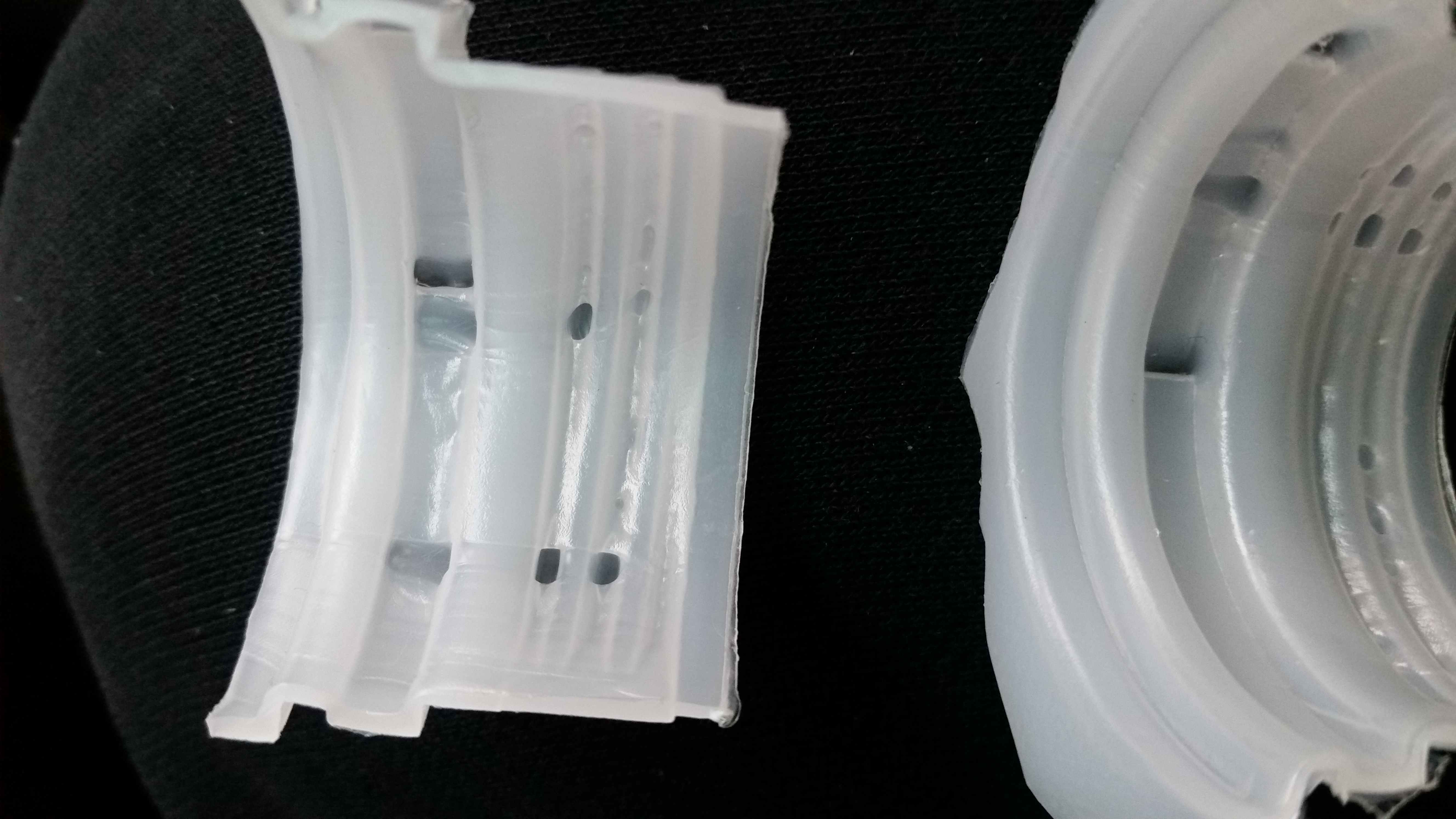

Добрый день! Нужна помощь! Год назад попросили возглавить не большое производство по выдуву канистр 5 и 9 литров. Все шло вреде нормально. А в последнее время покупатели стали жаловаться на качество канистры 5 литров ( течь из под крышки ).Стал вникать и увидел следующее : внутри в горле есть места с очень тонкими стенками. Из-за чего это произошло? Помогите. Фото прилагаю.

На каком сырье работаете? Крышки льете сами? Из какого материала? Выдувная форма в ремонте была?

технолог54 писал(а): 29 дек 2017, 08:44 На каком сырье работаете? Крышки льете сами? Из какого материала? Выдувная форма в ремонте была?
Работаем на смеси 3/4 -276, 1/4 -108. Форма выдувная в ремонте не была. Крышки для нас отливают., на нашей форме.
Течь возникает при закручивании крышки вручную. На фото состояние горла до закручивания крышки.

Вы крышки проверяйте, когда приходят у Вас все дело в них. Коллега правильно советуют применять меловую добавку, но надо знать точно из какого материала льют, потому что если материалы разные, то это может вызывать данную причину.

Кстати о крышках коллега выше правильно говорит. Пресс-форма проектировалась под один материал с определенной усадкой и допусками на размеры. Исполнитель заказа на крышки мог поменять рецепт отливаемой смеси - от этого и могла возникнуть Ваша проблема.

Причём тут крышка, когда у него горло в просветах? Больше похоже на ухудшение охлаждения горла или перегрев рукава. Сырьё не меняли последнее время?

Горло в просветах может быть по ряду причин, а Вы если не сталкивались с таким являнием, то лучше не давайте совет. Пресс фарма новая и в ремонте не была. А у меня уважаемый коллега таких случаев было достаточно и на крышку порой внимание не обращали....

Я не отмёл возможную проблему с крышкой. Но при виде фотографий я понимаю что для начала надо заняться горлом. Как говорится вначале наведи порядок у себя, а потом сетуй на других.

fish2 писал(а): 29 дек 2017, 21:20 Работаем на смеси 3/4 -276, 1/4 -108. Форма выдувная в ремонте не была. Крышки для нас отливают., на нашей форме.
толщины в других местах (боковины, дно) прежние?
проверьте: температуры переработки (режимы); вес канистры

проверьте состояние выдувных игл: поверхность, центровку, температуру в работе. кстати, обрезные кольца на иглах надо поменять.

Спасибо всем за участие !!! Я разобрал голову: поверхности в ужасном состоянии ( задиры,глубокие полосы). Как смог отполировал. Сейчас горло намного лучше, но мне не нравятся (не знаю как они называются) острые выступы для фиксации крышки. Они все равно прозрачные и тонкие ( вес канистры 4 л. 152-156 гр.)

повторю про выдувные иглы. проверьте иглы. изготовьте новые, с меньшим внешним диаметром для увеличения толщины в горловине.

и обязательно проверить центровку игл.
