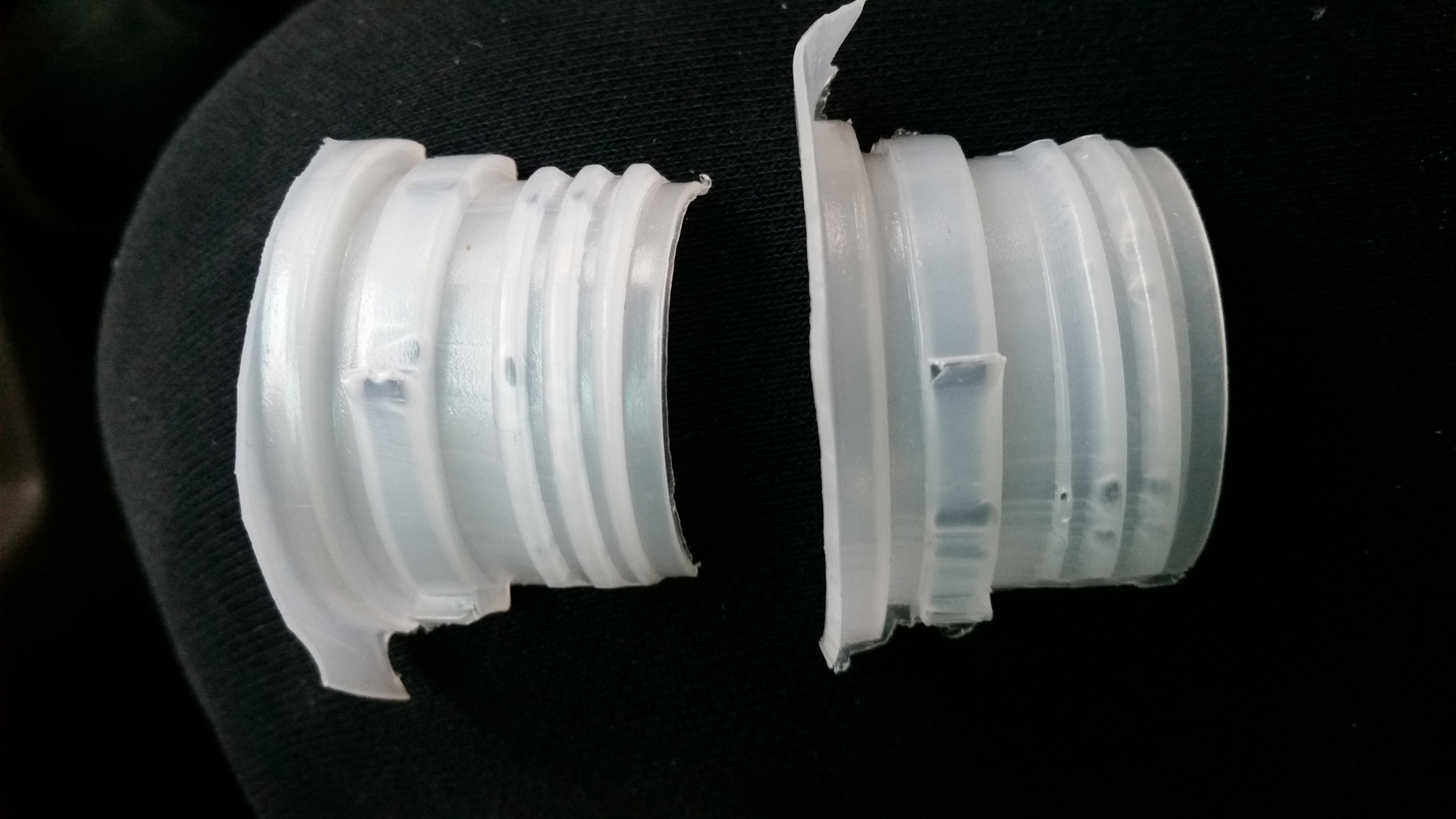

Добрый день! Нужна помощь! Год назад попросили возглавить не большое производство по выдуву канистр 5 и 9 литров. Все шло вреде нормально. А в последнее время покупатели стали жаловаться на качество канистры 5 литров ( течь из под крышки ).Стал вникать и увидел следующее : внутри в горле есть места с очень тонкими стенками. Из-за чего это произошло? Помогите. Фото прилагаю.

На каком сырье работаете? Крышки льете сами? Из какого материала? Выдувная форма в ремонте была?

Течь из-под крышки как возникает при штабелировании канистр или при закрутки на автоматической линии. Вы все подробности опишите если хотите чтобы Вам какой-то грамотный совет дали.

Работаем на смеси 3/4 -276, 1/4 -108. Форма выдувная в ремонте не была. Крышки для нас отливают., на нашей форме.
Течь возникает при закручивании крышки вручную. На фото состояние горла до закручивания крышки.

Причём тут крышка, когда у него горло в просветах? Больше похоже на ухудшение охлаждения горла или перегрев рукава. Сырьё не меняли последнее время?

Re: Нужна скорая помощь! Выдув канистры 5 литров.
#15 Сообщение cs-mb » 16 янв 2018, 15:17
fish2 писал(а):
29 дек 2017, 21:20
толщины в других местах (боковины, дно) прежние?
проверьте: температуры переработки (режимы); вес канистры

проверьте состояние выдувных игл: поверхность, центровку, температуру в работе. кстати, обрезные кольца на иглах надо поменять.

Спасибо всем за участие !!! Я разобрал голову: поверхности в ужасном состоянии ( задиры,глубокие полосы). Как смог отполировал. Сейчас горло намного лучше, но мне не нравятся (не знаю как они называются) острые выступы для фиксации крышки. Они все равно прозрачные и тонкие ( вес канистры 4 л. 152-156 гр.)

повторю про выдувные иглы. проверьте иглы. изготовьте новые, с меньшим внешним диаметром для увеличения толщины в горловине.

и обязательно проверить центровку игл.
