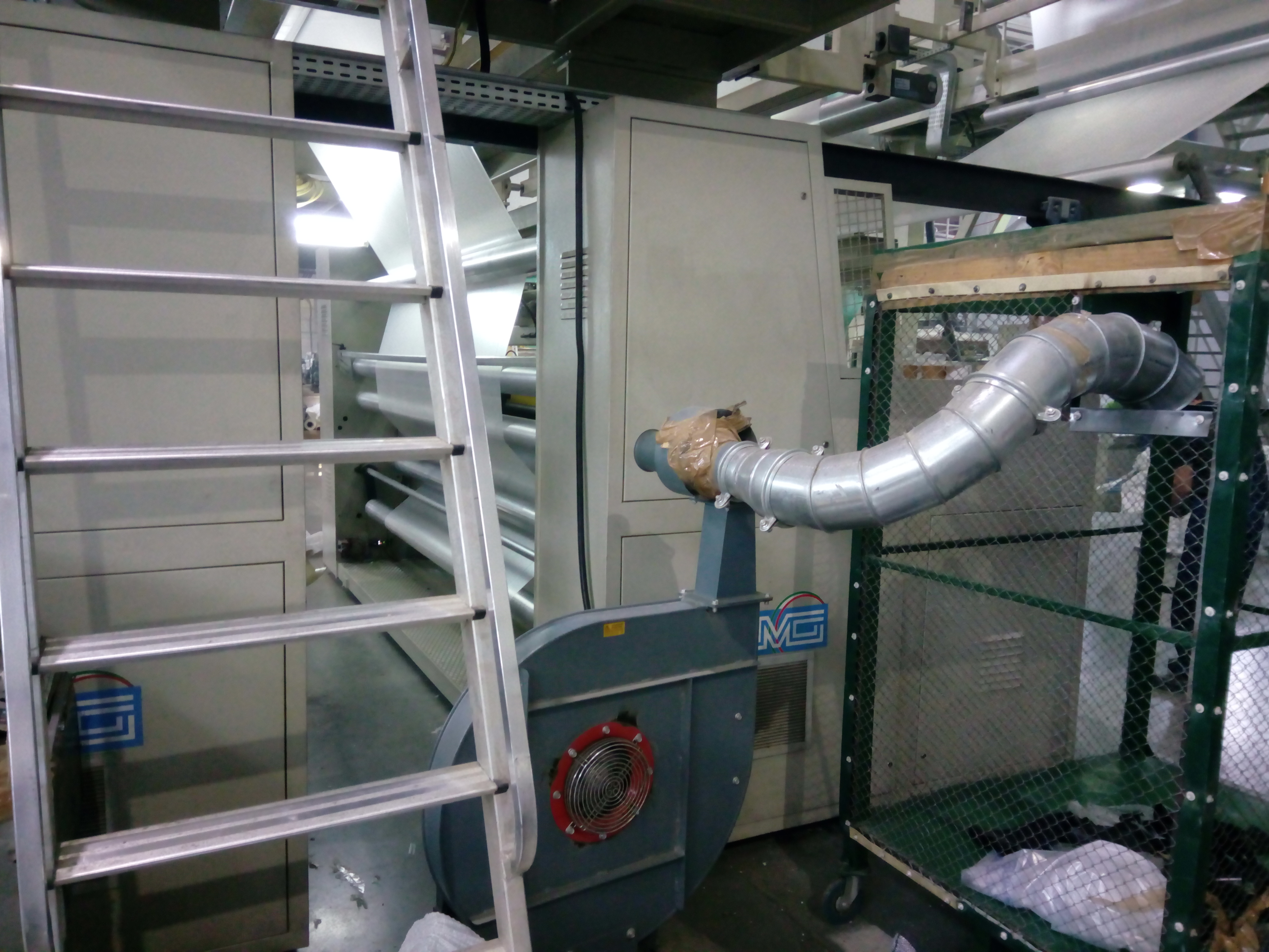

Добрый день коллеги!Подскажите,выдуваем пнд пленку на нескольких станках,но на одном очень сильно бегает ширина пленки,причем больше выражено справой стороны ролика и на намотке, которая ближе к голове.Обдув минимальный,температуры тоже.Шарик ровный,но его болтает почему-то.Обдув в норме,шланги тоже.В готовом ролике этой разбежки не видать. Смотриться ,как ровная.Вращение головы не совпадает с периодичностью колоебаний. Перегревов нет.Регулировка намотки тоже ничего не дала.Ролик, который дальний от головы вообще отличная намотка.Может неравномерный прижим ролика????? :du_ma_et:

Может быть проблема в нестабильном давлении воздуха в рукаве.

Поставить большой ресивер на компрессор, проверить утечки через шланги и соединения, проверить утечку через прижимной вал.

Коллеги, а только одного меня смущает высота ножки на ПНД - 100-110 мм? :-): , конечно если речь идет о голове диаметром в 30мм, то ради Бога.
Ольга, для повышения качества, а как бонус это уберет и эту проблему, советую Вам откасаться от боковых ножеи и делать полотно с обрезанием кромки (по бокам лезвиями отрезается кромка, которая затем либо наматуется и отправляется на переработку, что весьма невыгодно или же докупить к линии дробилку, в которую заходит кромка дробится и подается обратно в загрузочныи бункер экструзионнои линии).

Пардон,не так написала-1000-1100мм. Система обрезки есть,но толком не работает,т.к. быстро забиваются патрубки с обрезной кромкой.

В патрубке нужна заслонка для создания инжекции + можно попробовать обе кромки в одно окошко .
Господа объясните пожалуйста мне с какой проблеммой мы пытаемся бороться !!!

Обе кромки в дальное от вентилятора отверствие,замотав ближнее скотчем .Сколько нужно складок чтоб ушатать полтора сантима ? Как без помощи потусторонних сил ушатать размер на одном из полотен ?!!!!!!!!!!!!!!!!!!!!!!!!!!

С обрезкой все очень сложно.кромку наматывает на валы,плюс скорость экструдера большая и не понятно как это все перезаправлять при снятии ролика.Но меня сейчас интересует именно проблема намотки на экструдере.Складки с этого края были, но мы их убрали.Компрессор- качает на все станки.А пляшет на одном.что еще может быть?

есть вот такие устройства высасывающие кромку при обрези,по этому типу я сделал себе самодельную установку
