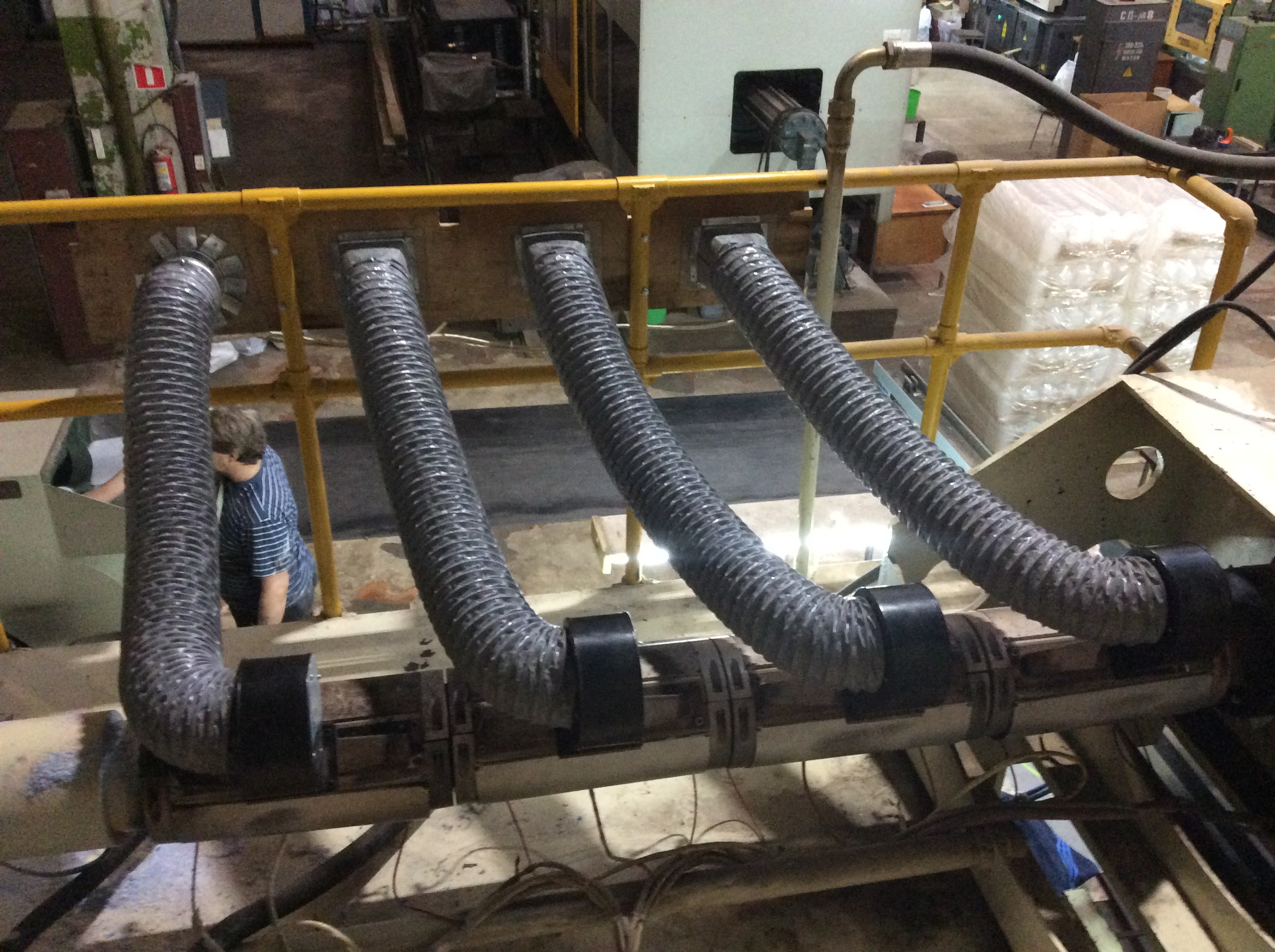

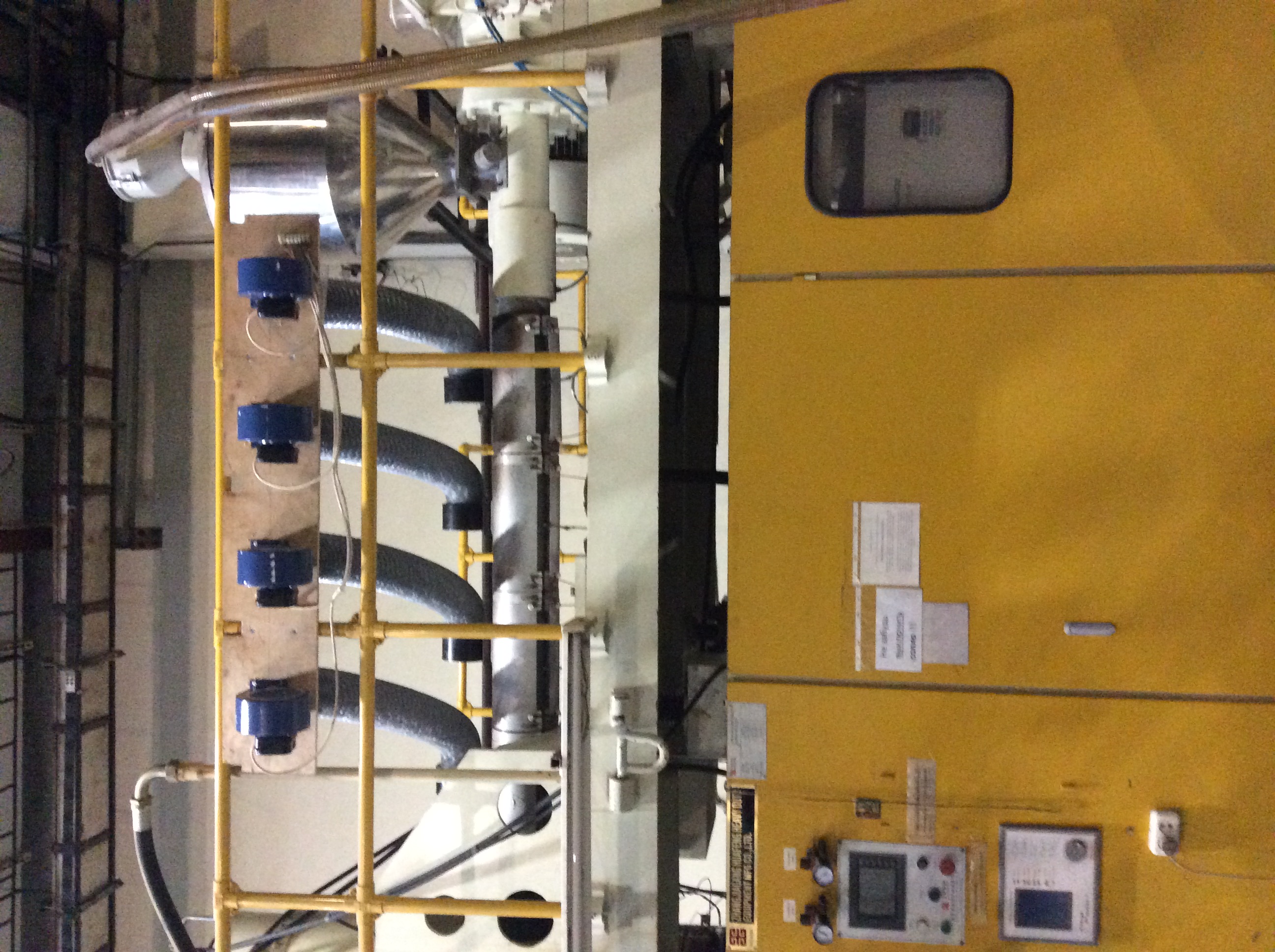

- blackcat

Re: Сгорают вентиляторы на экструдере
Доброго времени! Как рекомендовали, так и сделал. Фото прикрепляю.

- BorisPivko
- Сообщения: 170
- Зарегистрирован: 27 июн 2016, 14:08
- Страна, Регион, Область: Россия, Амурская область
- Город: Благовещенск
- Благодарил (а): 44 раза
- Поблагодарили: 14 раз
Как эфективость? Польза есть от проделанной работы?blackcat писал(а): 30 апр 2018, 13:33 Доброго времени! Как рекомендовали, так и сделал. Фото прикрепляю.2017-12-07 15-33-13.JPG2017-12-07 15-32-59.JPG2017-12-07 15-30-10.JPG
