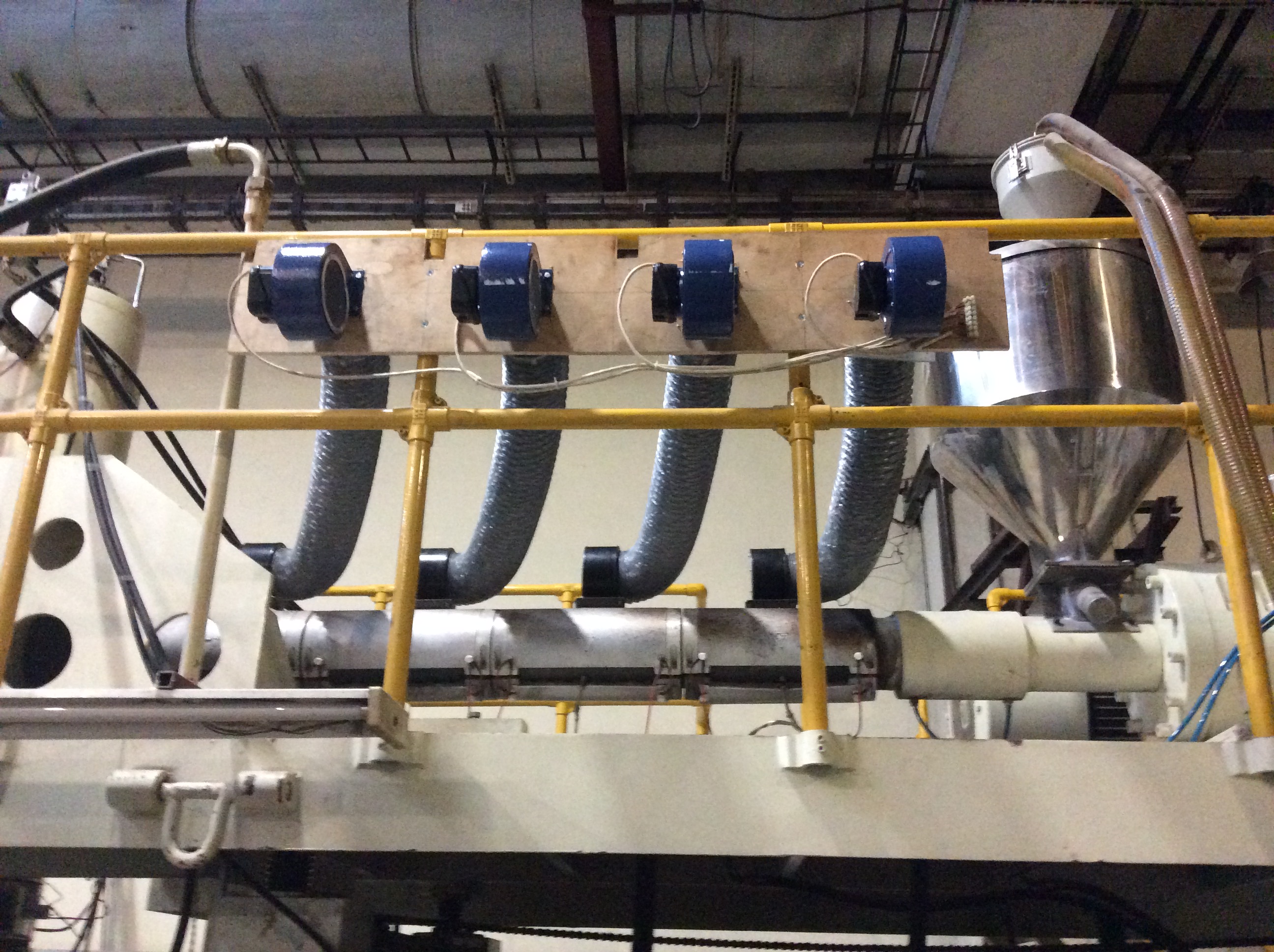

Станок выдувной, но экструдер на нём тоже есть, поэтому и пишу сюда.
Две китайских выдувахи с одинаковой проблемой - раз в два-три месяца перематываем движки у вентиляторов экструдеров. Тут был вопрос с этой же проблемой, но там больше о переходе на жидкостное, да и нет у меня такой уж запылённости.
Думал, что проблема из-за страшноватых на вид китайских реле, которые управляют вентиляторами, поменял на АВВ - проблема осталась.
Что это может такое быть и как с этим бороться?

Из частых проблем
Тяжелый пуск двигателя
Режим "Пуск" "Стоп" с короткими интервалами "Стоп"
Неквалифицированный ленивый персонал - защита двигателя не соответствует своему назначению
Характеристики двигателей?

Вентиляторы могут иметь биение...1. При перемотке приходиться менять подшипники? 2. Якорь шлифовали? 3. Вал на посадке крыльчатки ровный? 4. Обмотка покрывается лаком? (или перемотчики отмазываются типа нет влажности можно и не покрывать).
В следующий раз уточните сколько обмоток горит.

движку жарко рядом с шнеком .

"Пуск" и "Стоп" задаются программой и изменить ни как нельзя. Защита двигателей у китайцев предусмотрена плавкими вставками с явно завышенным током. Я поставил нормальный автомат. Характеристики не знаю, нет там ни одной шильды, сила - фаза-ноль, пуск через кондёр.

Биения нет, вал ровный... остальное тайна, покрытая мраком
леха писал(а):
20 ноя 2017, 11:07
Конечно жарко, а что с этим поделать? Вынести на улицу?

Тут не перематывать, а менять надо. И попутно применить толковую схему защиты от перегрузки. Найдите нормального электрика и он Вам все решит.

Менять на что? Есть мысль на ВН2 вместо родных улиток. А защитить - это дело не хитрое, но толку? Перестанут движки гореть, а охлаждения так и не будет. Вот и хочу причину выяснить.
Может быть такое: нагревается воздуховод, на котором закреплён вентилятор и из-за этого перекашивает корпус движка?

Сегодня узнал за сколько перематывают нам эти движки, тут уж и правда - НАДО МЕНЯТЬ - дешевле будет, причём полностью улитку.
Вентиляторы будут на следующей неделе. А пока буду придумывать, как их от цилиндров подальше убрать.

Еще момент. Какая емкость кондеров и мощность движков? 1 или 3х фазные?

Однофазные, на одном станке 3мкф на другом 2,2 мкф, хотя на вид движки одинаковые. Об остальном не знаю, шильд нет.

А вообще проверяли кондеры? Может пробитые
Еще как вариант если есть недалеко под рукой хороший электрик или электронщик попросить его собрать плавный пуск для двигателя.
Был опыт горели двигатели с вакуум загрузчиков. Приделали плавный пуск. Уже пару лет забыл что вообще есть.

Нет шильд, на глаз ватт по 200-300. Кондёры проверяю перед каждой перемоткой - за весь срок работы станков пару пробило, у китайцев стояли радиотехнические, поставил другие, на подобии как в электроинструменте на коллекторных, пока на пробивало и не подсыхают. В конторе, где перематывают, очень даже поинтересовались - где такие купил, почему-то у них дефицит на именно такие.
По поводу плавного пуска тоже не плохо было бы приделать, но пока остановлюсь на замене вентиляторов полностью и переносе в более прохладное место (нет больше финансирования в данный момент :ne_vi_del: )

Доброго времени! Как рекомендовали, так и сделал. Фото прикрепляю.

Как эфективость? Польза есть от проделанной работы?
