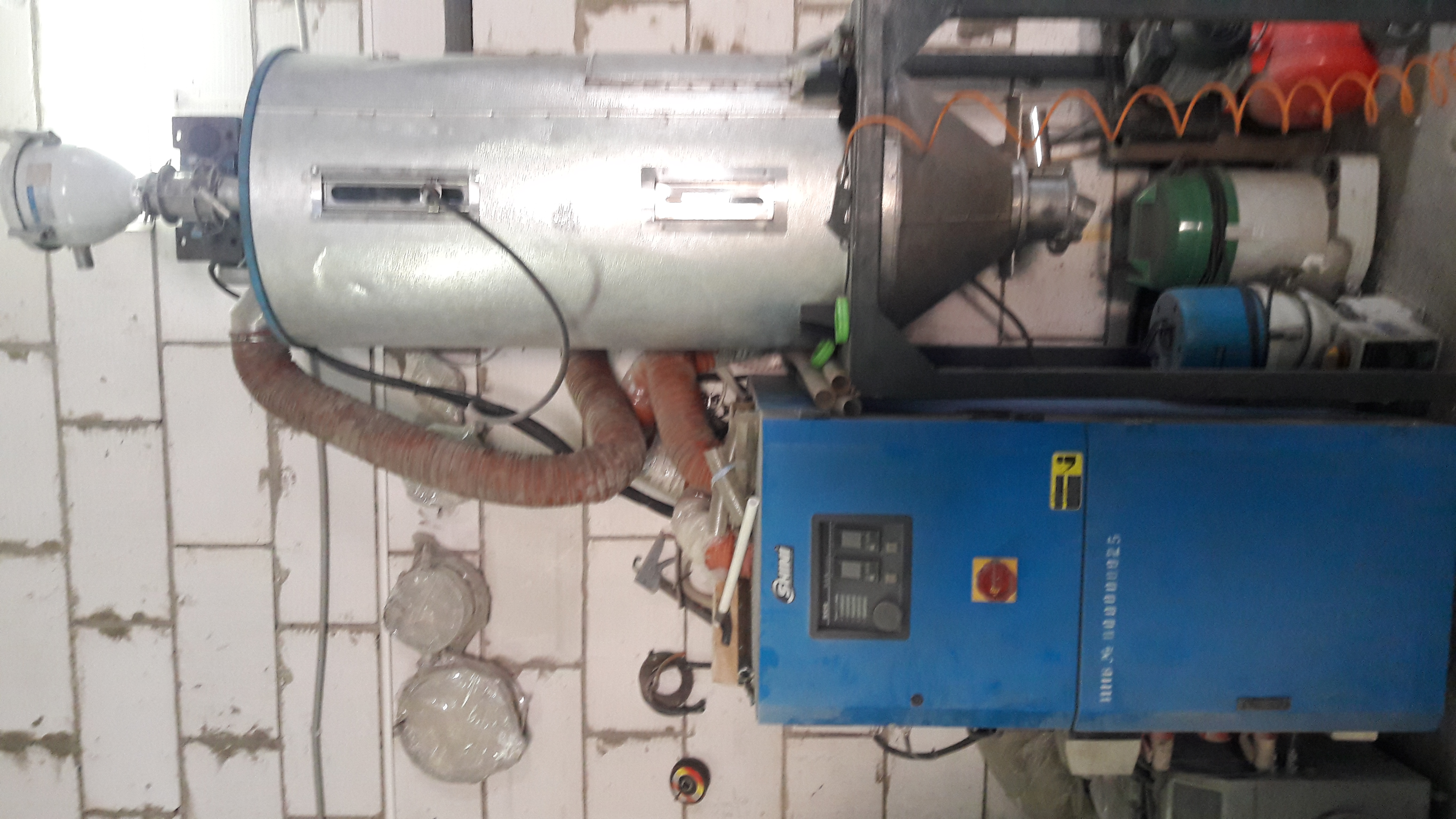

Всем доброго времени суток. Сложилась следующая ситуация. Был приобретен и полностью отревизирован б/у кристаллизатор Shini SCR-450u. В настоящее время встал вопрос о правильном порядке кристаллизования сырья. Предыдущий владелец проинструктировал, что вначале нужно засыпать часть кристаллизованного сырья, затем дополнить бункер аморфным сырьем и лишь потом начинать процесс кристаллизации. Так ли это и с какой целью необходимо так поступать?

Скорее всего что бы защитить вас от ошибки, от слипания гранул.
Что бы можно было проводить кристаллизацию в более жестких условиях, с большей производительностью.
Наверно так.

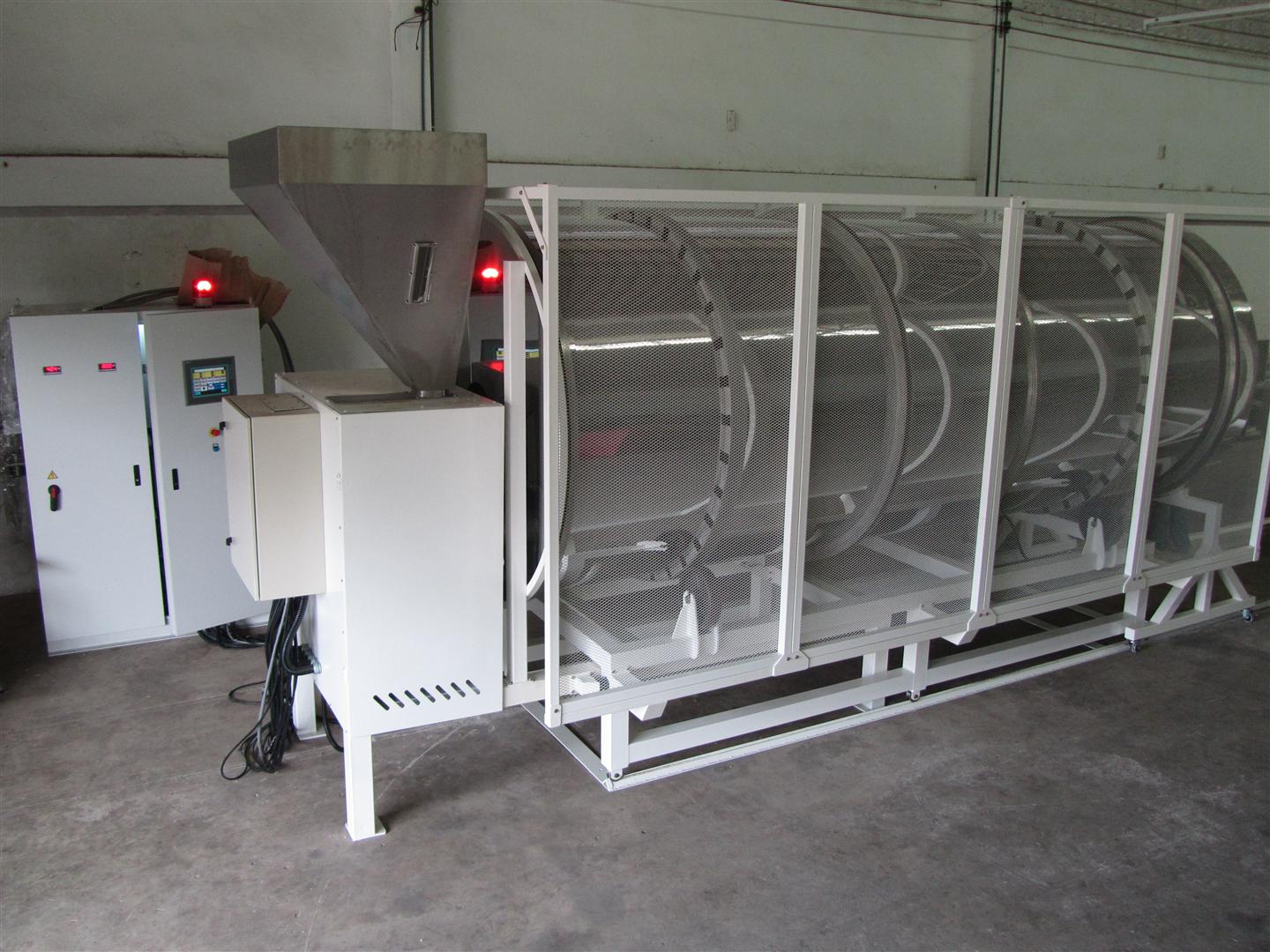

Это инфракрасная сушилка кристаллизатор. Очень быстрый процесс

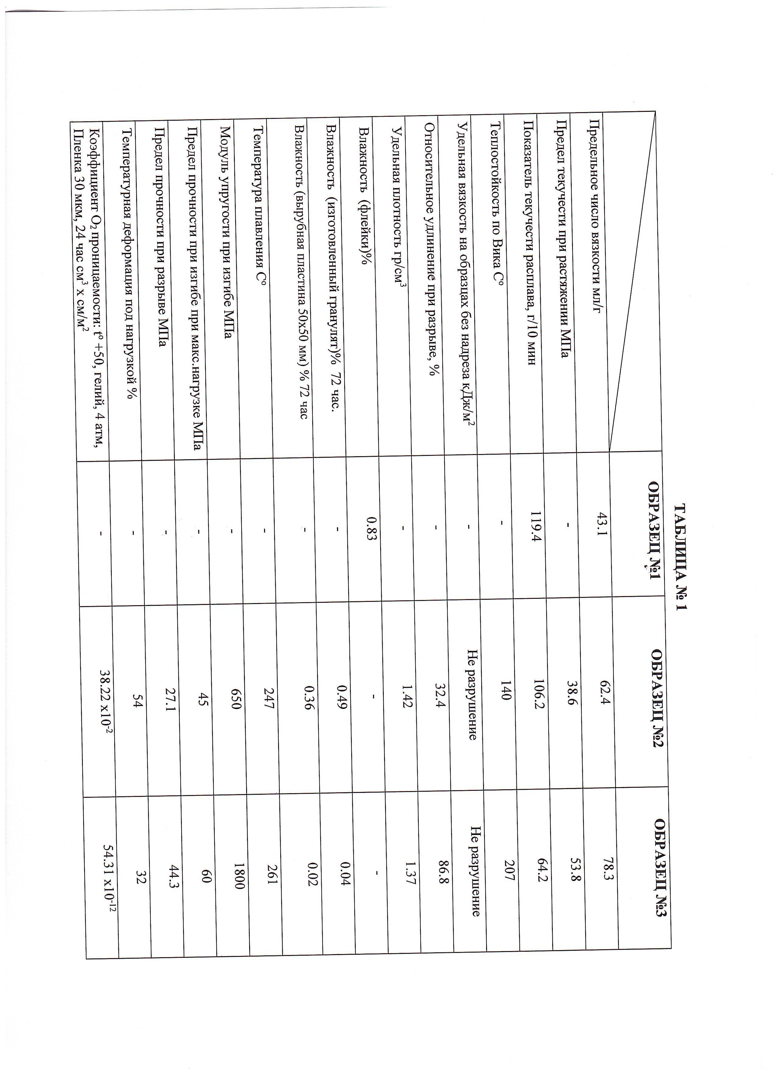

anttimonin писал(а):Это инфракрасная сушилка кристаллизатор. Очень быстрый процесс
15 минут работы впечатляет, в отличии от часов обычных кристаллизаторов.
