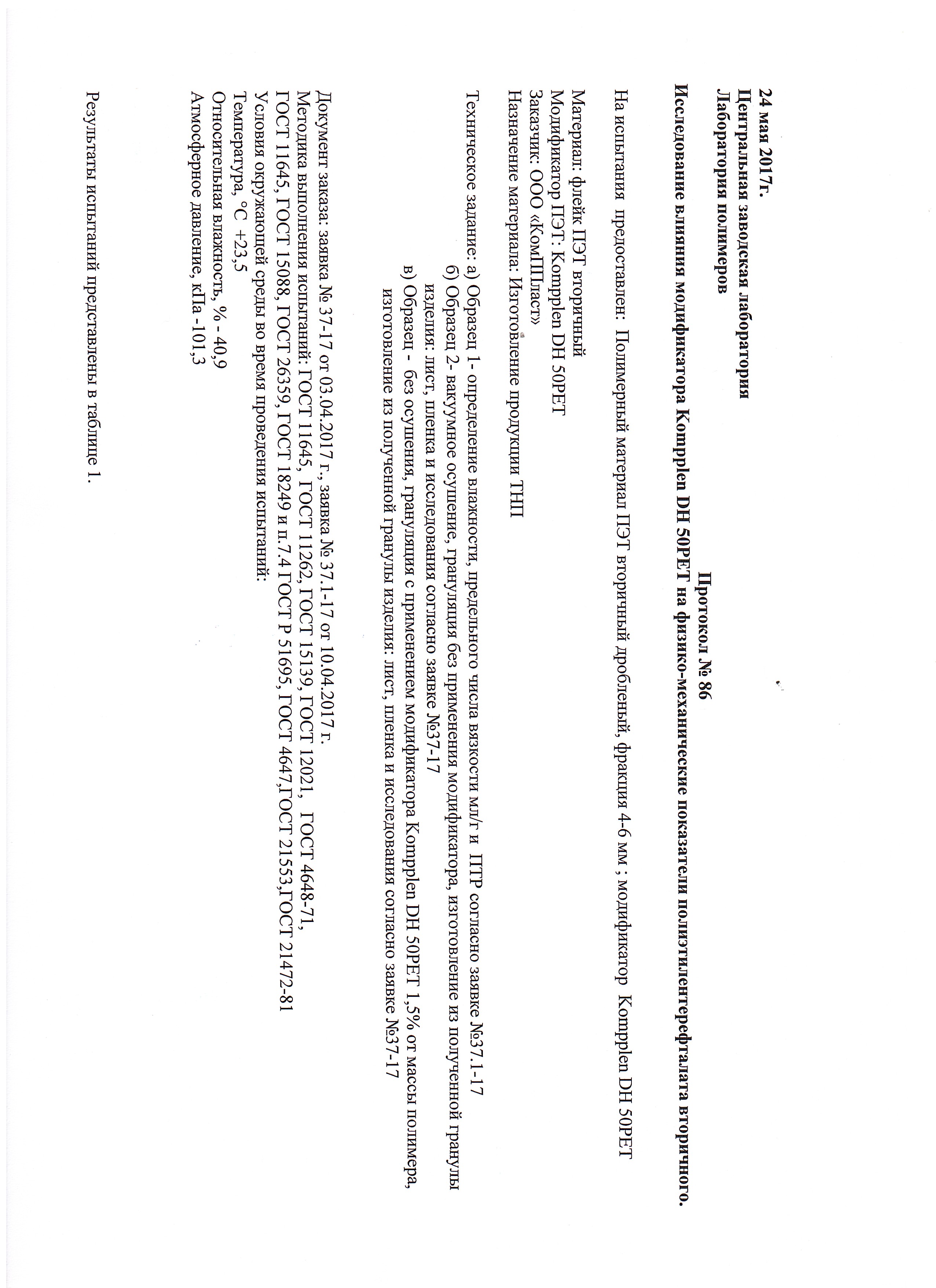

Re: Процесс кристаллизации ПЭТ гранулы.
Информация из опубликованного http://e-plastic.ru/forum/viewtopic.php?t=20147
Уважаемый Жданов. Честное слово, от души, спасибо за культ просвет работу и наставление на путь истинный всех кто западает по ПЭТу... С УВАЖЕНИЕМ

fiberpet
- Сообщения: 75
- Зарегистрирован: 12 авг 2014, 12:21
- Страна, Регион, Область: Россия, Коми
- Город: Сыктывкар
- Благодарил (а): 6 раз
- Поблагодарили: 18 раз
если мы говорим о процессе сушки-кристаллизации. То я думаю для моего производства это устаревший термин с советских времен. Когда ПЭТ был только первичным.
для экструдера ПЭТ нужно только высушить. Кристаллизатор это просто сушка с мешалкой, что бы они гранулы не слиплись У нас этот процесс объединен в один аппарат.
Но как для переработчика вторички, мне кристаллизатор собственно не нужен. Мне нужно ПЭТ только высушить. Просто кристаллизовать его, что бы потом расплавить (то есть перевести обратно в полностью аморфный вид) смысла нет. Вторичный ПЭТ в виде хлопьев не слипается.
а "вязкость" и кристаллизация никак не связаны. не надо за меня придумывать ответы.
для увеличения вязкости есть к примеру технологии SSP или LSP.
