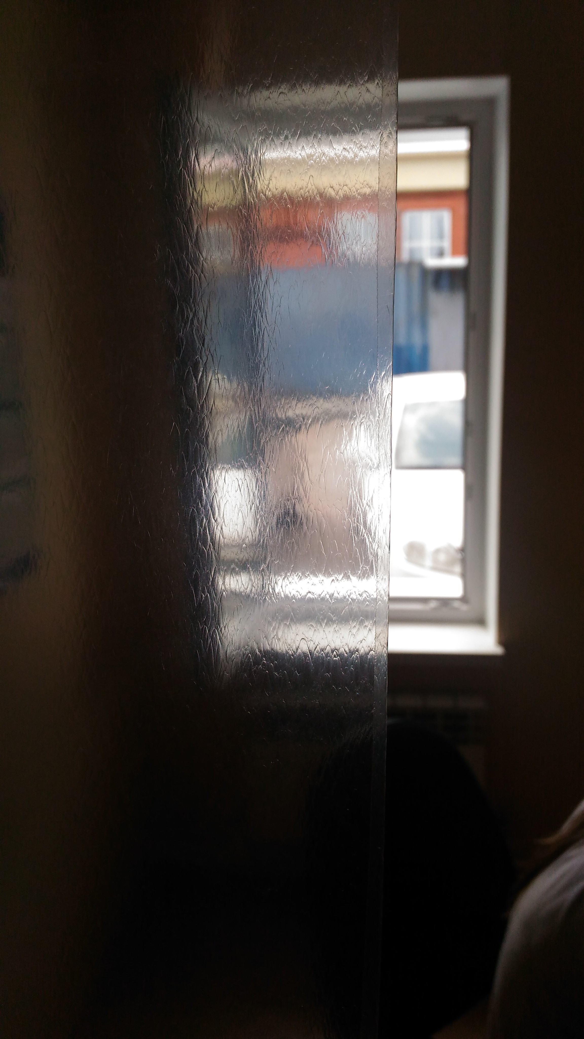

Прошу совет специалистов. Экструзия с раздувом. Экструдер турок. Пленка 15мк. Полиэтилен Дайлим 9200 75% + 153 25% + антиблок со скользячкой 0015 барсовский. Повышение температуры ничего не дает, при понижении температуры дефекты усугубляются. Что не так делаем?

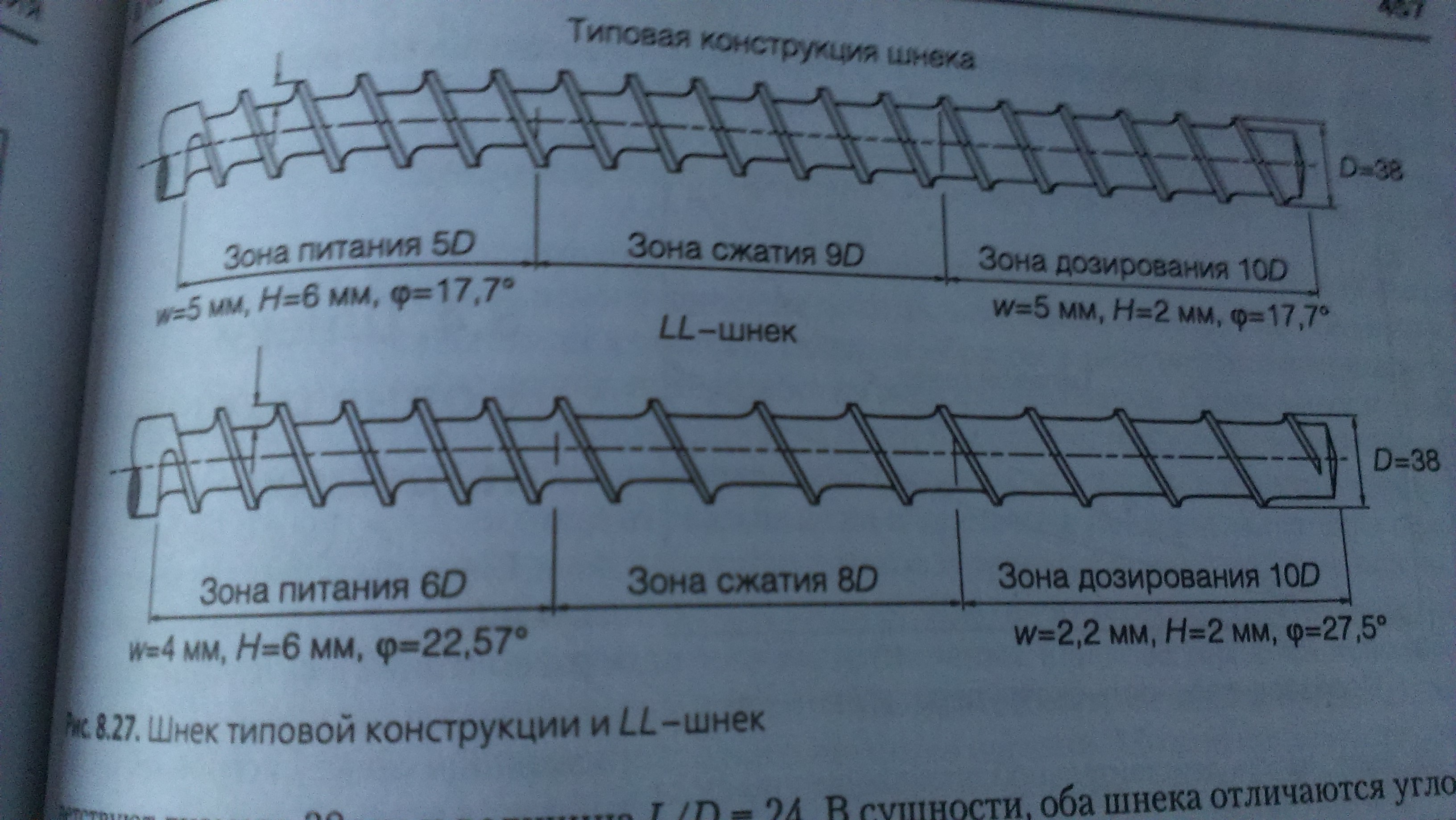

А чем отличается шнек для линейного от классического ? Вернее, как выглядит шнек предназначенный для линейного ?
Сообщения: 3844
Благодарил (а): 298 раз
Поблагодарили: 740 раз
Re: Наплывы на пленке
#8 Сообщение технолог54 » 31 июл 2017, 19:55
Обычно для переработки линейных полиэтиленов применяются барьерные шнеки. Но увидеть можно ли перерабатывать линейники можно пробовать и не зная, какая у Вас конструкция. Если Вы запустите экструдер на линейном, а он для этого не приспособлен, то у Вас рукав просто не будет раздуваться.
