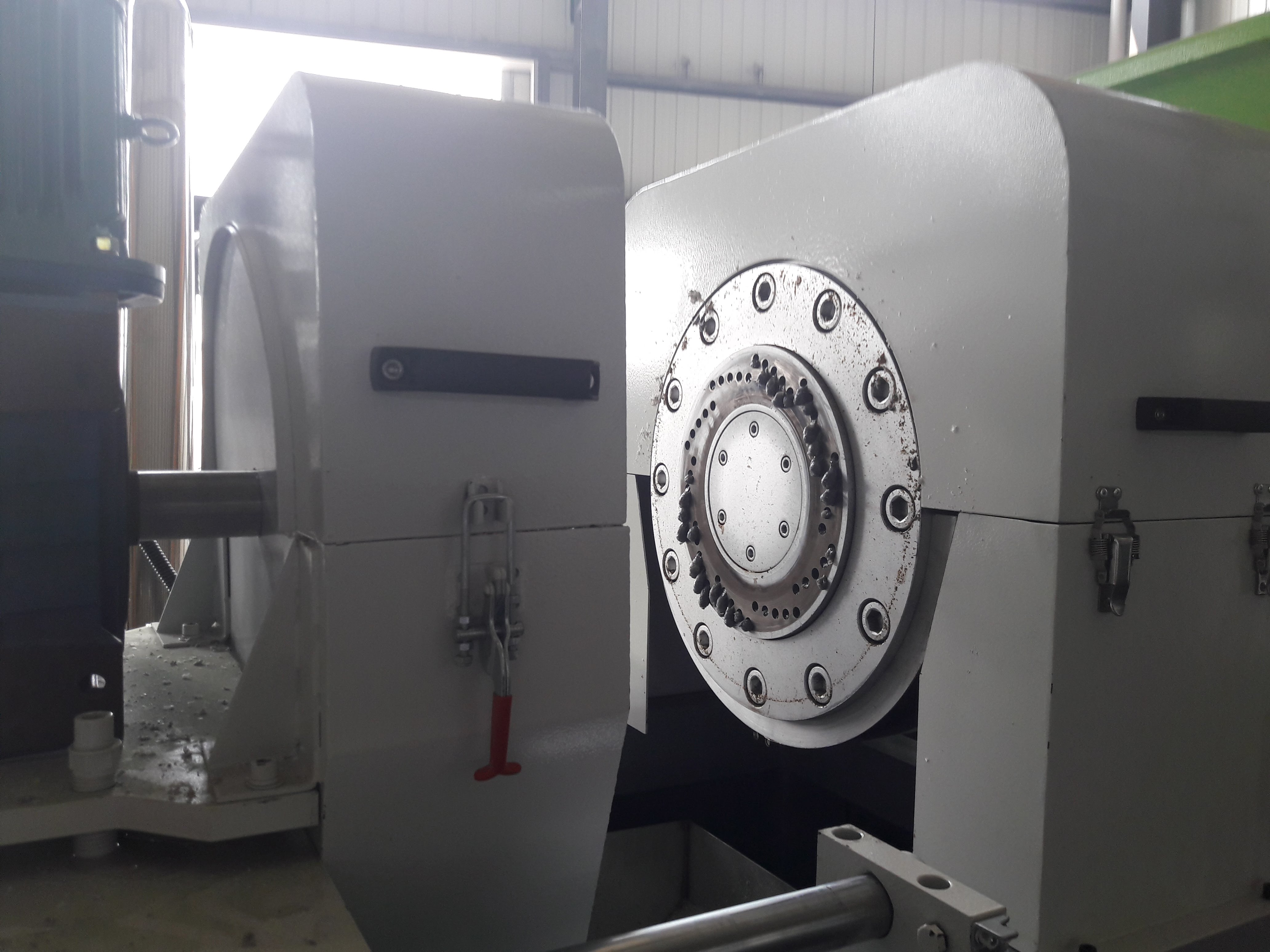

1. По размеру отверстия фильеры напишу позже.Диаметр фильеры 300 мм.
2. Узел резки ( в китайском варианте исполнения 450 - 500 кг в час) откатывается в сторону перед запуском и обслуживанием. На валу 4 ножа. При запуске первые лепёшки убираются в сторону блокирующей заглушкой перед падением в трубу пневмотранспорта. При появлении нерасплавленных лепёшек заглушка убирается.
При разогреве Squeezera из отверстий фильеры выходит часть материала - нужно очищать и перед стартом спрыснуть фильеру и ножи высокотемпературным силиконом.

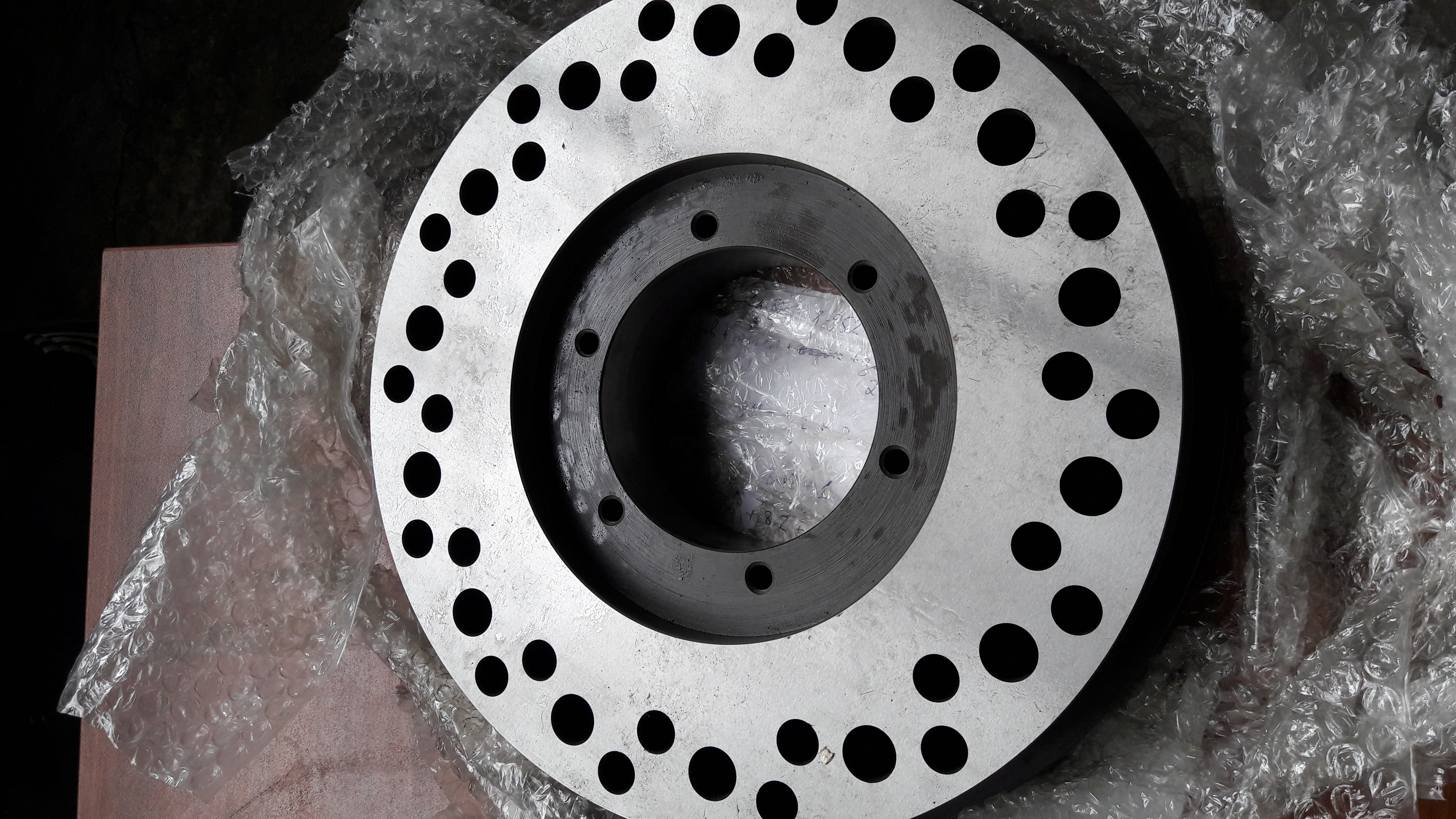

Отверстия на фильере для ПП диаметром 14,5мм - 28 штук.
И диаметром 17,4мм - 14 штук.
Все на одной фильере.

Ранее скорость вращения шнека меняли сменой шкива привода с другим диаметром.
Сейчас так не делают.
Только меняют фильеры.
Для ПЭ одна, а для ПП другая.

#8 Сообщение zhdanoff888 » 01 июл 2020, 16:57
Сейчас фильера сквизера такого исполнения ставится.
