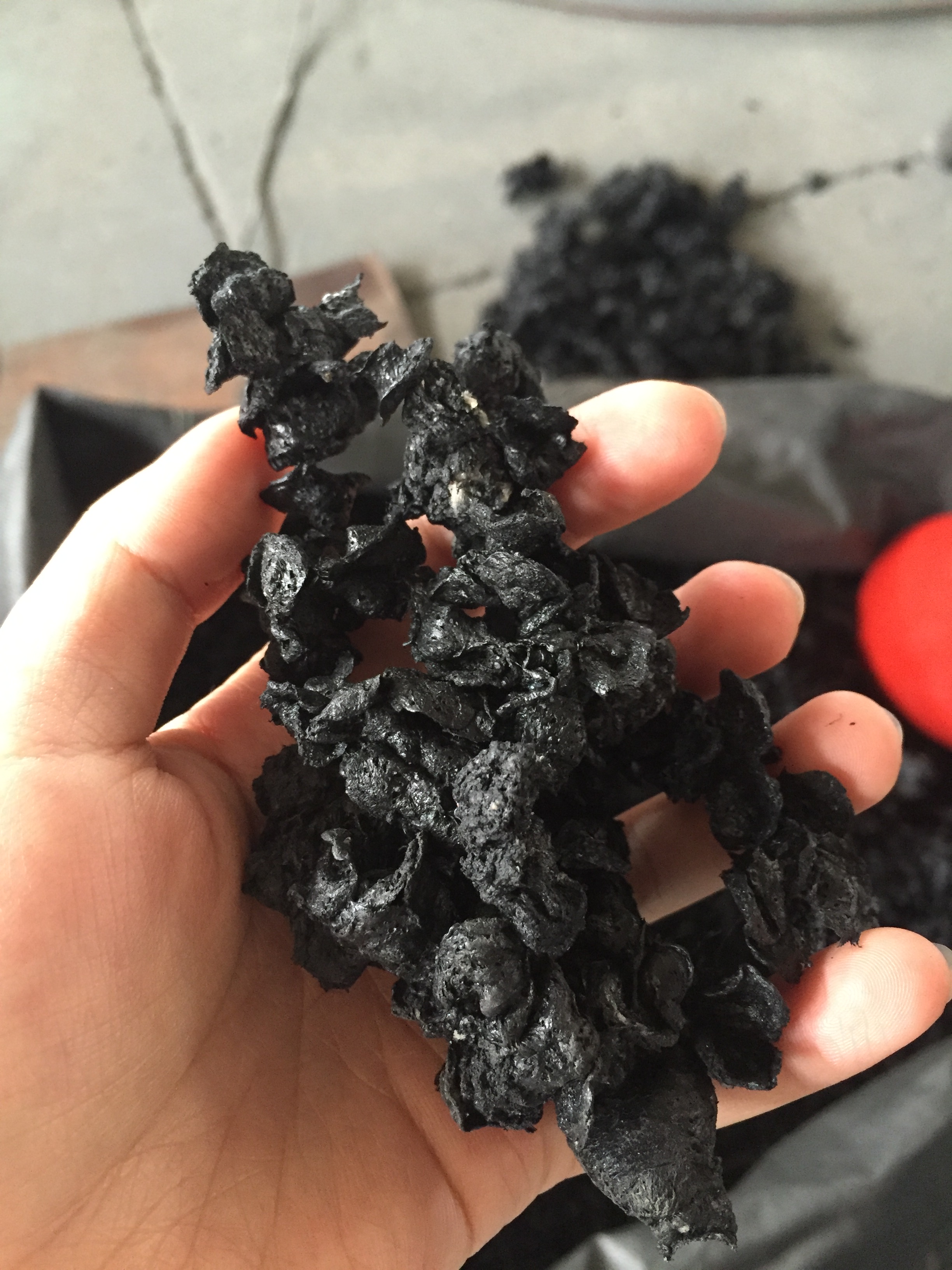

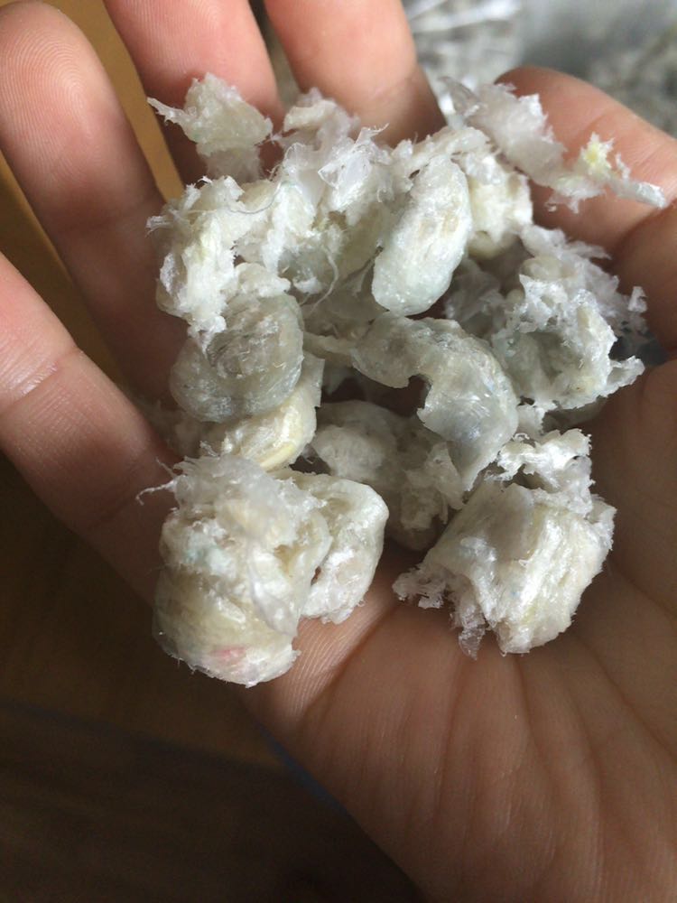

#7 Сообщение zhdanoff888 » 09 май 2016, 11:13
Внешний вид материала после squeezer.Влажность до 10%.

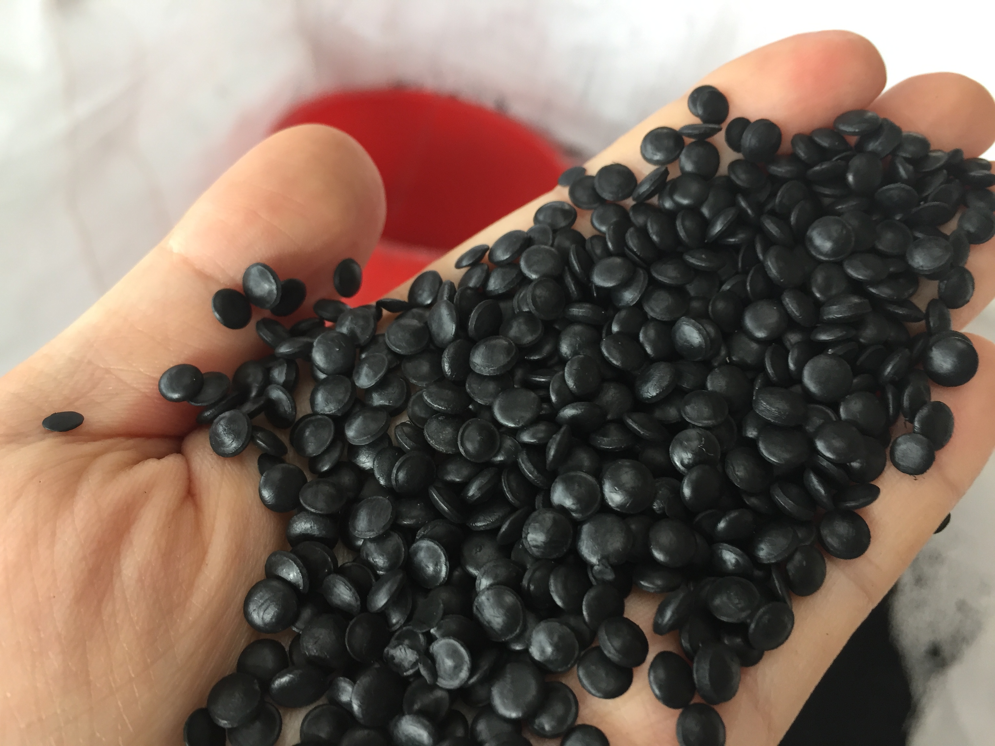

#22 Сообщение zhdanoff888 » 15 июн 2016, 09:51
Материал ПВД плёнка (укрывная) с полей после дробления,мойки и Squeezer.
Загрузка материала может производиться не только боковым загрузчиком.
Вид гранулы после грануляции на одношнековом двухкаскаднике.

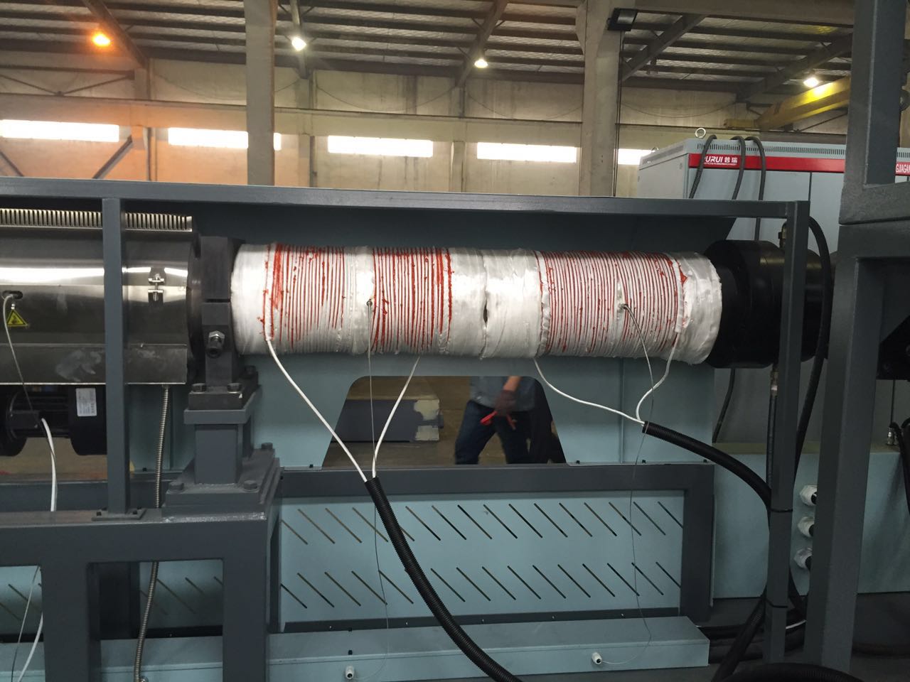

#27 Сообщение zhdanoff888 » 15 июн 2016, 11:03
Да на видео #16 видно 2 кольца нагрева.

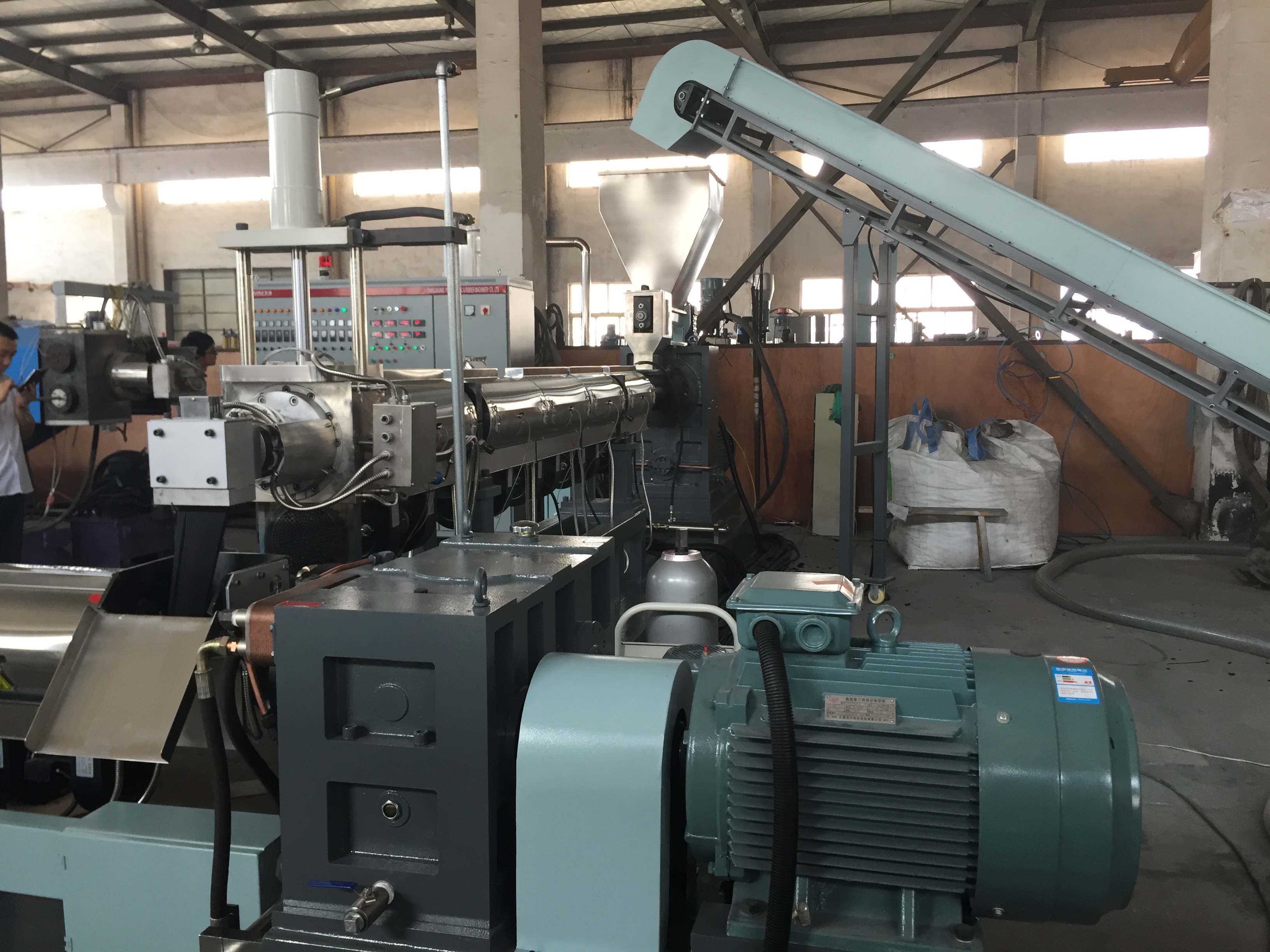

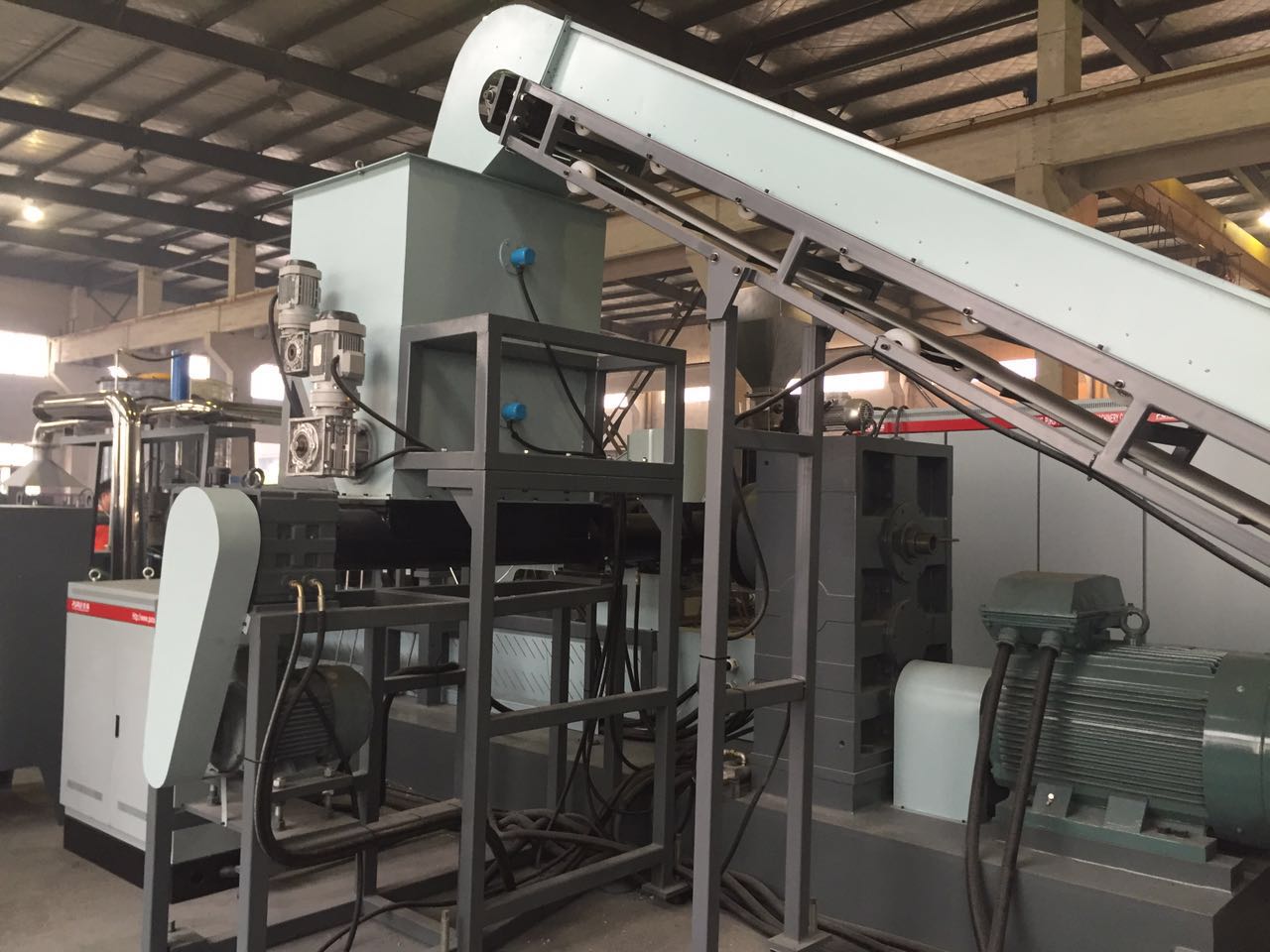

zhdanoff888
Сообщения: 2114
Город: Пермь
Откуда: zhdanoff888@yandex.ru
Благодарил (а): 305 раз
Поблагодарили: 557 раз
Re: Squeezer

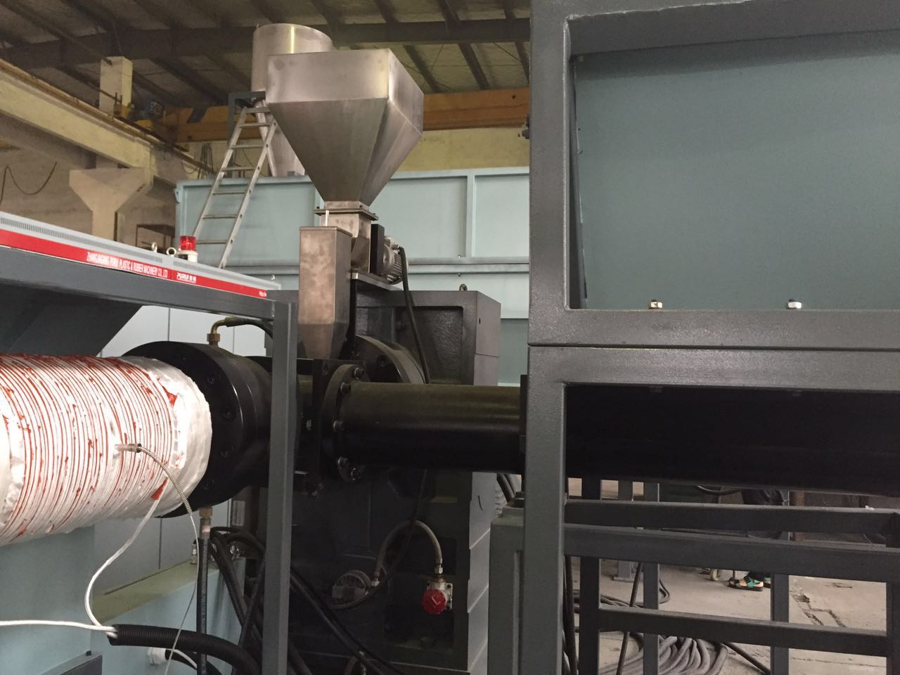

#28 Сообщение zhdanoff888 » 28 июн 2016, 15:19
Фото бокового загрузчика для материала после Squeezer. Две первые зоны гранулятора с индукционным нагревом.

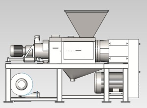

На сколько мне известно есть 2 вида данных отжимных прессов:
- видео #16 это шнек который давит через фильеру с нагревателем
- видео # 17 это конический шнек/гильза которая выжимает и перетирает материал. Такие пресса делают в основном в Турции
Вопрос - какая технология более эффективная для каких материалов? Больше всего меня интересует какой пресс справится с дробленными и отмытыми биг-бэгами?

Re: Squeezer
#30 Сообщение zhdanoff888 » 29 июн 2016, 09:17
Alex K
Оптимальный выбор это Squeezer, который давит материал ( дроблёный биг бег,мешок) через фильеру с нагревателем. Конические были замечены в поломке шнека и фракция на выходе не так "подготовлена" для загрузки в гранулятор. Некоторые ставят после Squeezer ( с подплавлением) дробилку для создания оптимальной фракции для загрузки в гранулятор ( загрузка в гранулятор у переработчиков может быть разная).
