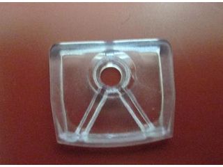

Вот такой кляймер из чего делают?

Sjek писал(а):Вот такой кляймер из чего делают?
Трудно сказать. Если требований по прочности, светостойкость и оптике особых нет, то из полистирола. Если есть требования, огласите.

Kirilliq, требуется, чтобы изделие было прозрачное при монтаже саморезом не разрушалось.

#11 Сообщение Kirilliq » 16 июн 2017, 10:21
Sjek писал(а):Kirilliq, требуется, чтобы изделие было прозрачное при монтаже саморезом не разрушалось.
Надо пробовать, так не сказать.
