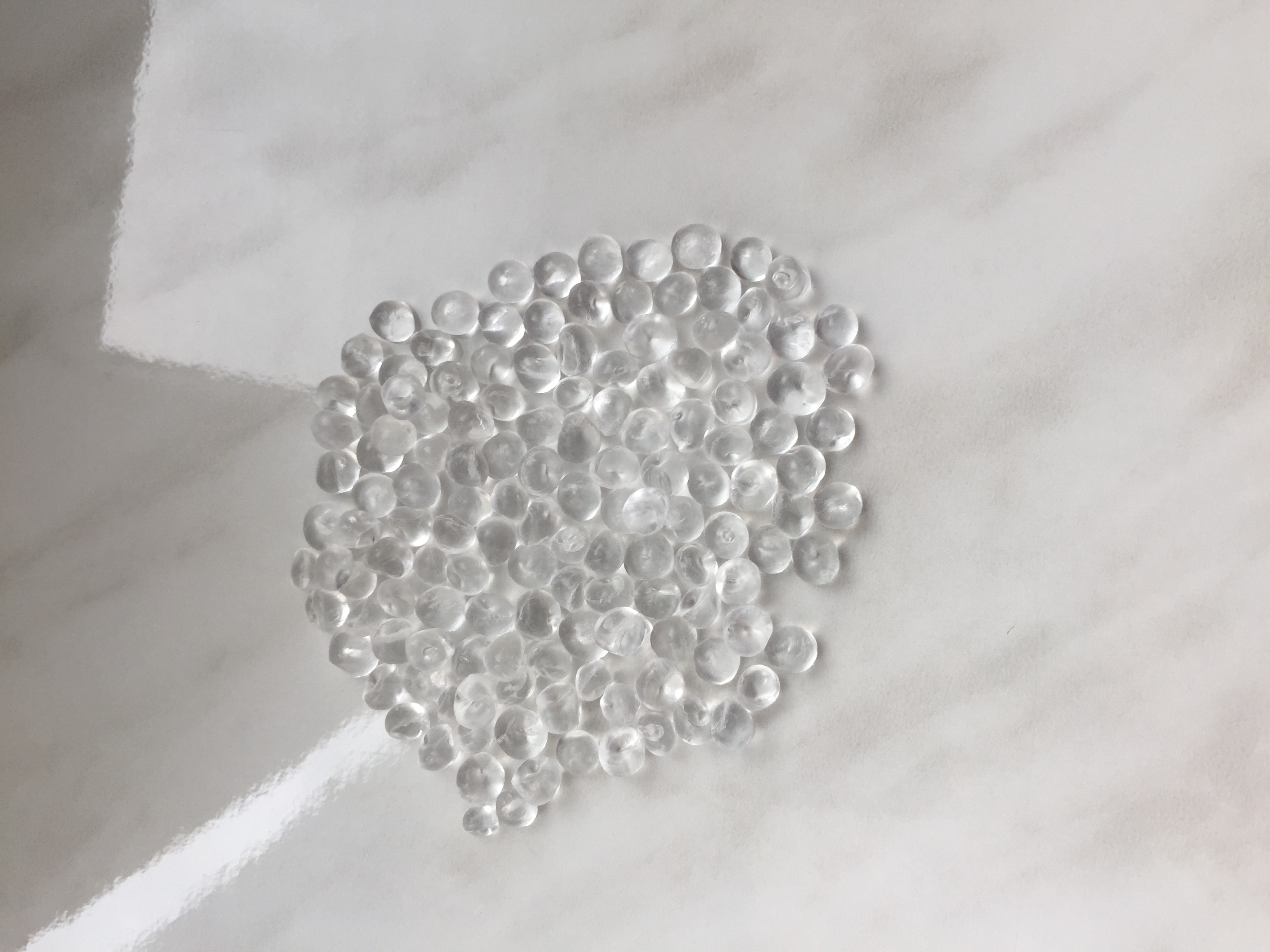

Физические свойства схожи с полиацеталем. При толщине детали 3мм: она гибкая не ломается,прозрачная как стекло в ТПА гранулы расплавляются за 16мин при температуре 260-280 градусов. По идее это должен быть полиамид

Полиамид, конечно, бывает прозрачным, но это очень редкий и дорогой зверь. По вашему описанию может быть что угодно, например поликарбонат.

а чем пахнет если поджечь?

В смысле, "за 16 минут"? А что происходит на 15-й?
А так - да, жечь и нюхать. А глядеть и гадать долго можно.
Но явно не то, что "по идее должен быть"

Судя по форме гранул, гранулировали с помощью подводной резки. Знаю, что так гранулируют СЭВ, но температура плавления у него 80-90 градусов. Поликарбонат - цилиндрические гранулы. Больше полимеров не видел в таком виде. :smu:sche_nie:

Если все таки это полиамид, то какая марка это может быть? По свойствам я сначала думал что это ПА6.6 но мне сказали что его прозрачного не бывает.
По поводу поликарбоната я тоже задумывался но он хрупок как мне сказали, а мне нужна гибкая и устойчивая к деформациям пластмасса. Могу еще сказать что под воздействием кипятка если гнуть готовое изделие, а потом под холодную воду она запоминает новое состояние в котором мы ее согнули

Спасибо за подсказку так как используется этот тип грануляции из этого следует, что этот продукт гранулируется большим объёмом значит скорее всего он массовый.

У Вас что нет зажигалки или спичек? Или Вам не важен результат, а важно общение. Подожгите гранулу и сразу станет ясно, с вероятностью на 90% с чем Вы имеете дело.
Особенно меня порадовало, что ПК хрупкий. А так в таком виде может быть и полистирол, и САН и АБС и ПК и ПЭТ и....
А так, Вы ещё не определили что это за материал, а уже марку спрашиваете.
Если полимер нагревать и гнуть, то все, вернее практически все термопласты, запоминают новое положение после остывания.

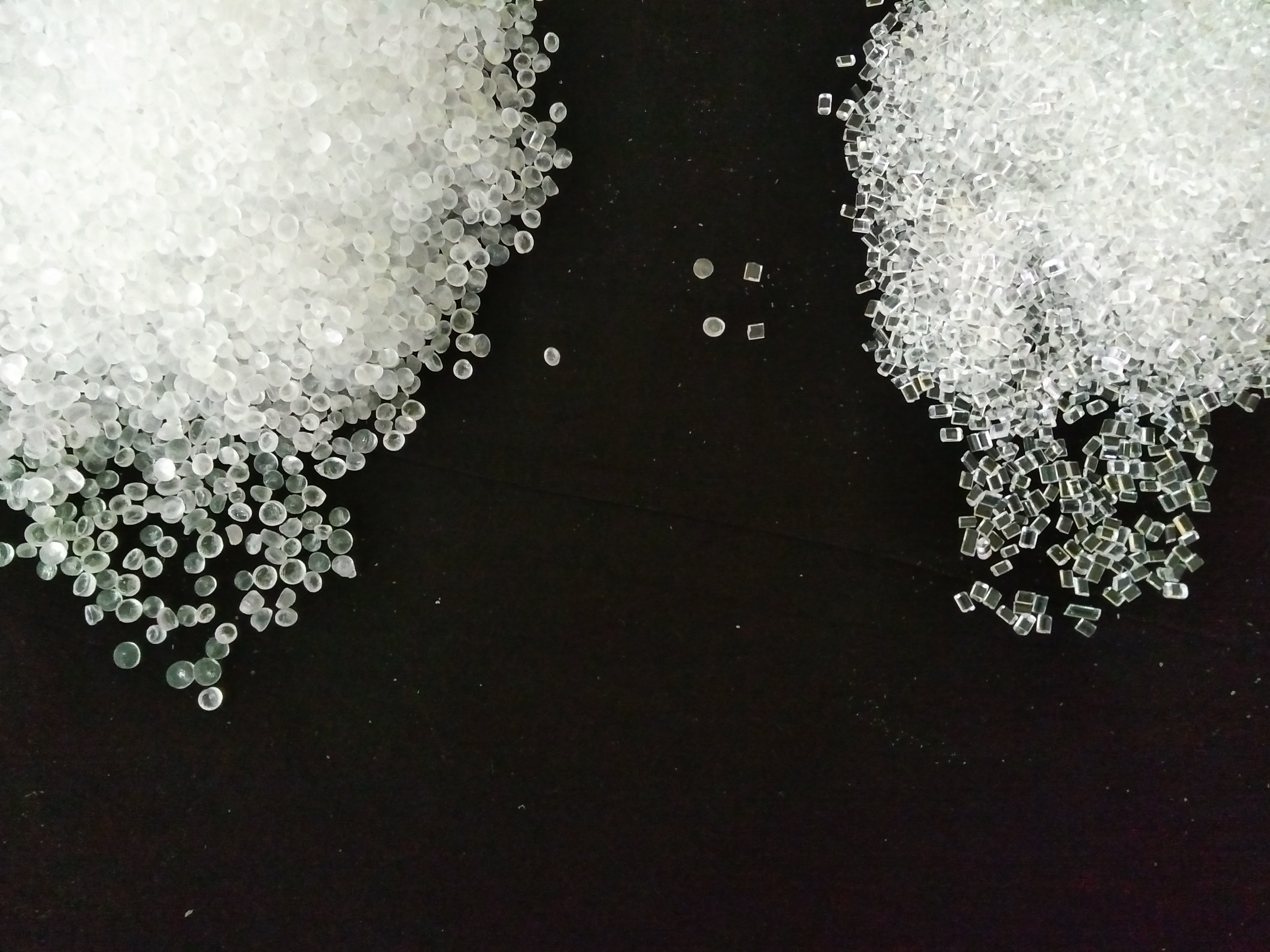

Тип грануляции ни о чем не говорит. У нас один и тот же материал на разных заводах гранулируется по-разному:
Судя по тому, что материал размягчается при температурах ниже 100 С, это вряд ли ПА. Скорее СБС или прозрачный АБС. На изгибе белеет, если гнуть без нагрева?
Что ПК хрупкий, это круто :hi_hi_hi:

А что за полимер на фото. Для общего развития хотелось бы знать. )))

Сополимер стирола с метилметакрилатом.

а что вам даст это знание?
хочется узнать для общего развития.
по внешнему виду гранулы невозможно определить тип полимера

Не всегда! По внешнему виду можно между собой отличить СЭВ, ПСМ, УПМ, ПЭВД (марка 115, например, прозрачней марки 158). Марки отечественного производства, так как в основном работаю с отечественными полимерами. Могу перепутать СЭВ и ПЭВД115, но там запах СЭВ его выдает.
