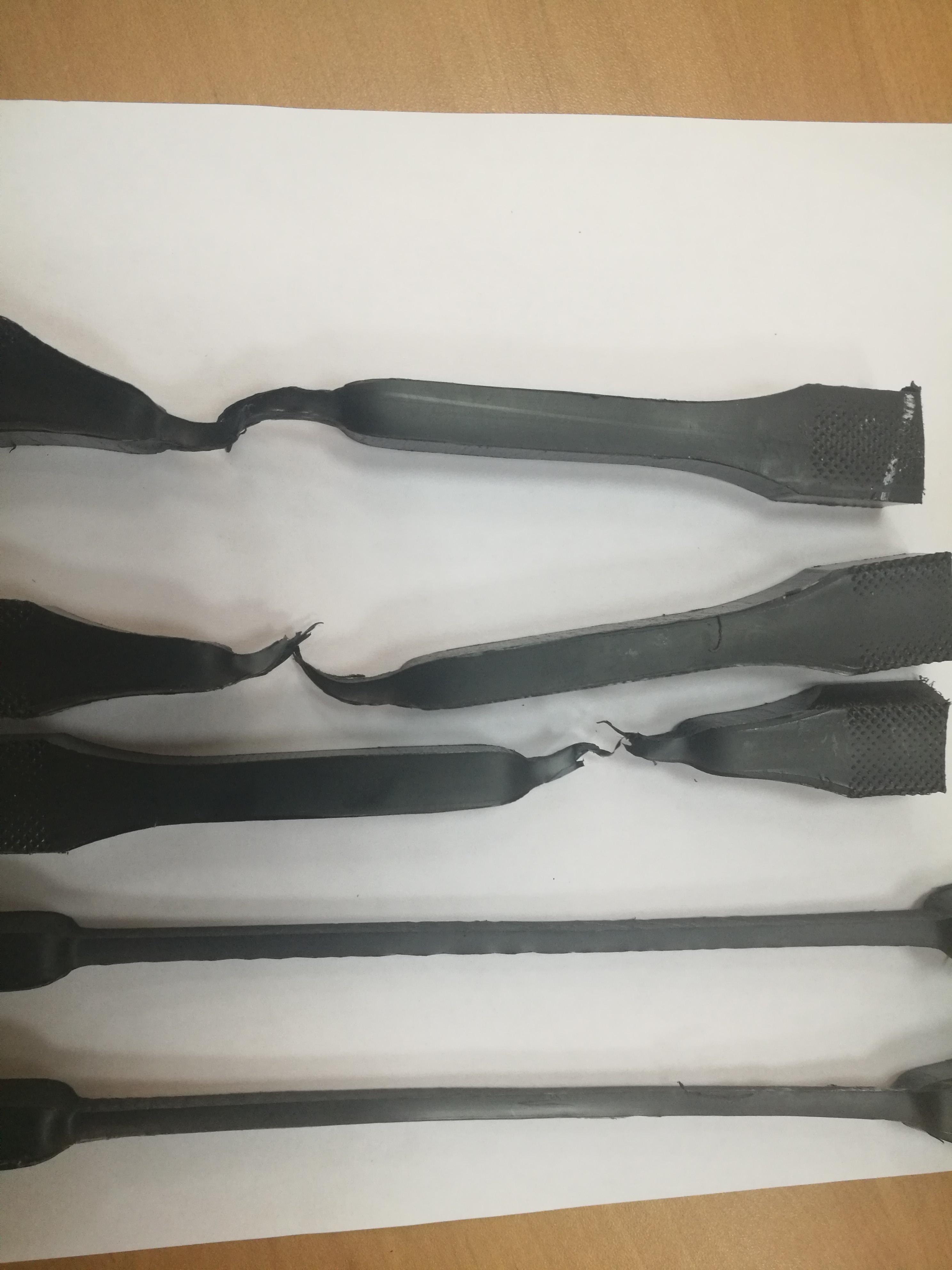

#13 Сообщение Юрий Александрович_ » 11 апр 2017, 11:21
Фото испытаний на относительное удлинение 2 образца по 370% остальные максимум 120%.
Re: Помогите с производством ПЭ труб?
#14 Сообщение cs-mb » 11 апр 2017, 12:41
Юрий Александрович_ писал(а):Фото испытаний на относительное удлинение 2 образца по 370% остальные максимум 120%.
2 нижних образца демонстрируют "правильное" поведение.

Включений, раковин, расслоений нет. Образцы которые не прошли удлинение ведут себя как пластилин зернистые.
Только что тянули на другом сырье (первичном, окрашенном) один образец 720% остальные до 120%.

Извините что вклиниваюсь,не разбираясь в вопросе ...на фото 5 образцов одинаковой длинны испытывали ? Их масса одинакова или верхние легче?Тоесть может причина в продольной разнотолщинности.?

1. Образцы которые прошли испытания, в каком части трубы находились при её изготовлении?
2. При повторном выборке этот сектор трубы также показал положительный результат?
Есть мнение, что неравномерное охлаждение трубной заготовки (в вакуумной ванне, калибре) приводит к таким результатам, которые озвучил Юрий Александрович. Чтоб рассеет данное утверждение, проверьте не засорены ли каналы охлаждения в калибре, форсунки в ваннах.

При изготовлении образца отмечаем сектора и прошедшие образцы тянутся в хоатичном порядке бывает иногда так 4 тянутся через 30см. не один не тянется.

#26 Сообщение Юрий Александрович_ » 12 апр 2017, 08:14
Sergpolimer писал(а):Для сырья ПЭ2НТ11-9 попробуйте установить такие температуры:
На загрузочной воронке 50-60 гр,
На первой зоне нагрева (от загрузочной) – 150гр, а далее от 180 до 220 гр.
На головке, от адаптера в сторону выхода расплава, 220 -210 гр.
Температуру охлаждаемой воды желательно немного уменьшить,
Если оборудование и нагрев исправны - должно получиться
Огромное спасибо. Обязательно попробую.

#27 Сообщение Sergpolimer » 12 апр 2017, 09:01
Shitikov писал(а): Есть мнение, что неравномерное охлаждение трубной заготовки (в вакуумной ванне, калибре) приводит к таким результатам,
Данные работы, в обязательном порядке, должны проводиться перед каждым запуском линии, иначе - нет смысла пускать линию,
Второпях не указал температуру на адаптере, ее можно поставить на уровне 215 гр.
На выходе из экструдера (перед адаптером) стоит перфорированная шайба или нет?

#28 Сообщение Sergpolimer » 12 апр 2017, 09:11
леха писал(а):Извините что вклиниваюсь,не разбираясь в вопросе ...на фото 5 образцов одинаковой длинны испытывали ? Их масса одинакова или верхние легче?Тоесть может причина в продольной разнотолщинности.?
Образцы (лопатки) для испытаний обычно вырубают на прессе,
Их габариты и масса незначительно отличаются (на 2 или 3 знаке после запятой)

#29 Сообщение Юрий Александрович_ » 12 апр 2017, 09:11
Да на выходе стоит перфорированная шайба.

#30 Сообщение леха » 12 апр 2017, 09:13
Но на лицо же хаотическая ,на первый взгляд ,цикличность . ( возможно их несколько и они иногда накладываются друг на друга ) . Поиск причин ведь должен начинается с анализа частоты этих циклов ...равна обороту шнека ...период включения вентилятора охлаждения зоны дозирования ...или ещё чего ,например в литературе описан процес супер экструзии нд ...так вот может сейчас процес идет в пограничном режиме ...( например при этих же режимах с большим диаметром нет проблем- возможно не в станке дело ,его какойто неисправности) .Извините .
