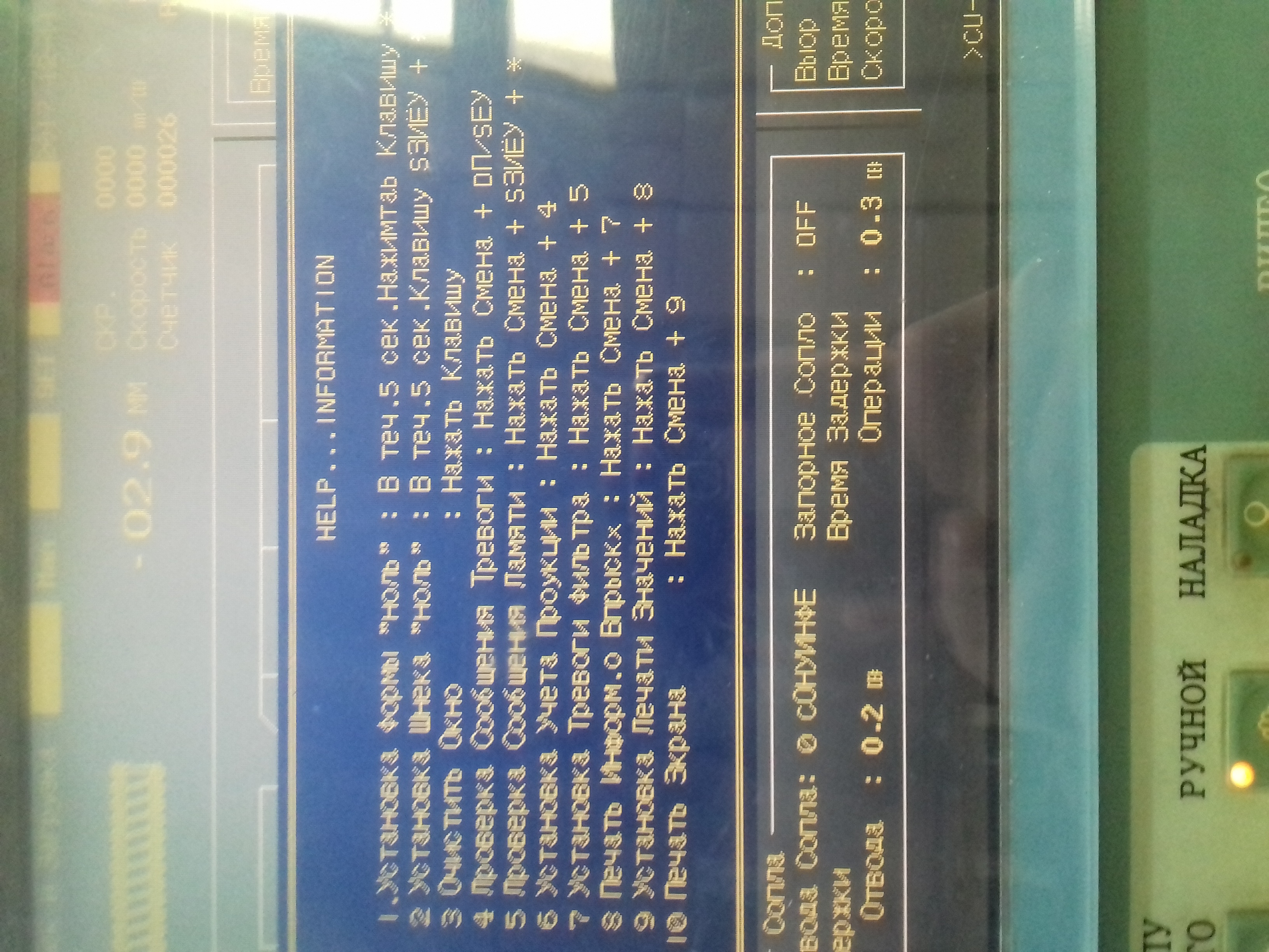

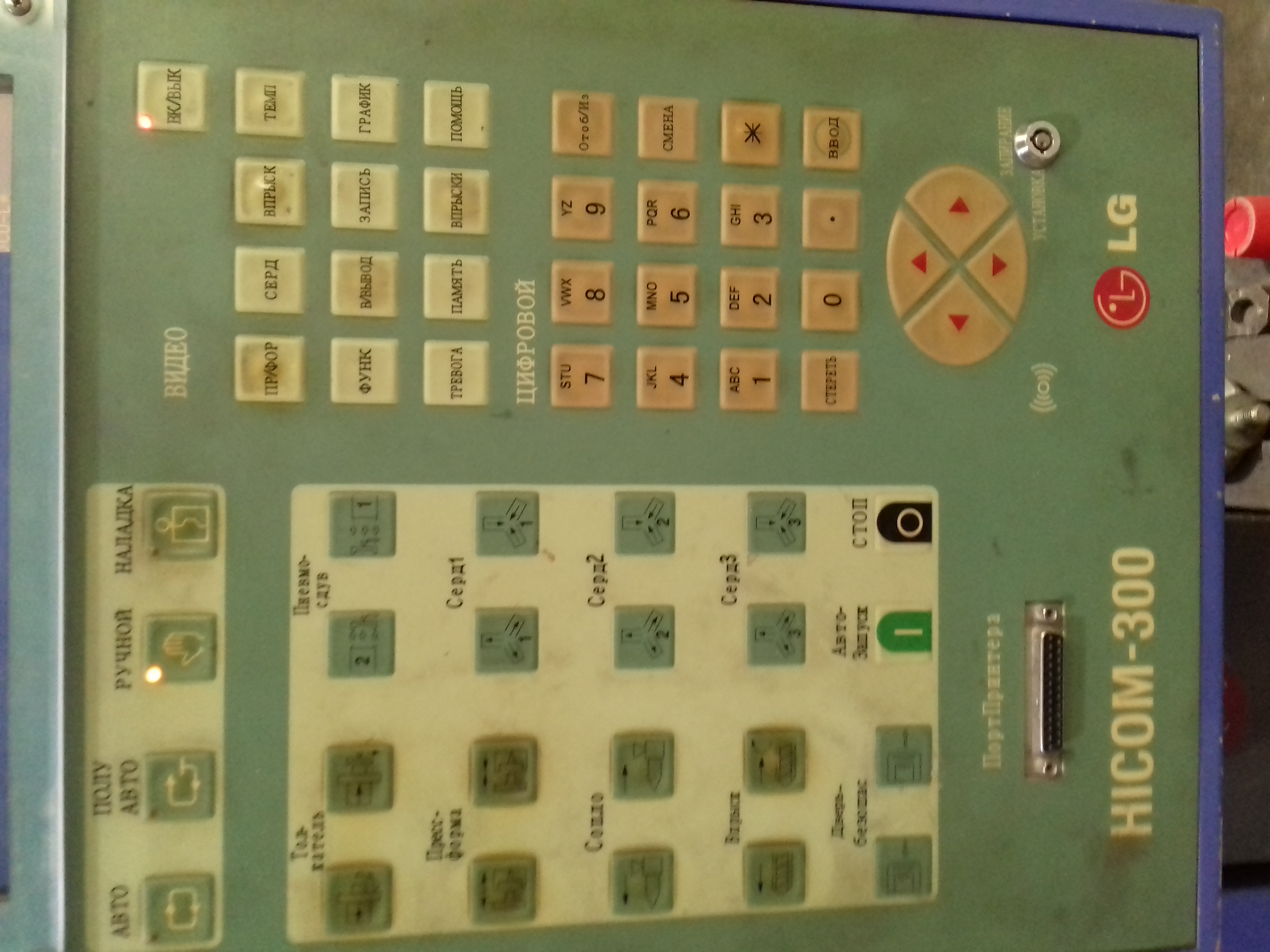

Здравствуйте! Помогите сбросить значение шнека на ноль! В меню написана комбинация клавиш там присутствует * и еще клавиши! Меню переведенно косячно, ни как не могу разобраться! После каждого впрыска уходит в минус и сирена срабатывает!

"Ввод" + "Звездочка" в течении 5 секунд, если память не изменяет
Или "Смена" + звездочка

Я все это пробовал, возможно есть какие то условия. Может сопло сдвинуть или плиту сомкнуть.

В наладочном режиме
