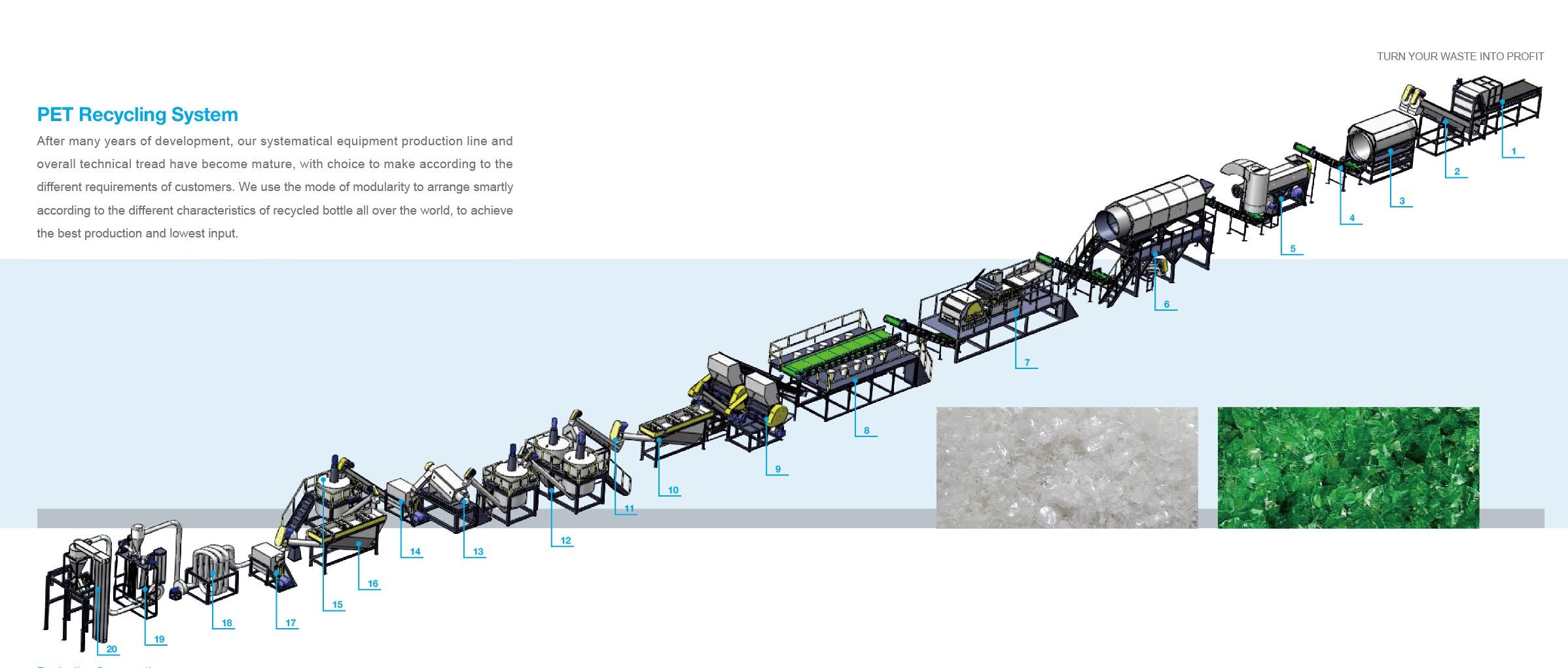

#2 Сообщение zhdanoff888 » 30 дек 2016, 20:01
На видео наглядно показаны стадии работы с ПЭТ бутылкой. В начале отделение этикетки и дальше в ваннах флотации пробки и кольца.
Отделять нужно последовательно на составляющие, а не из общей оставшейся массы .

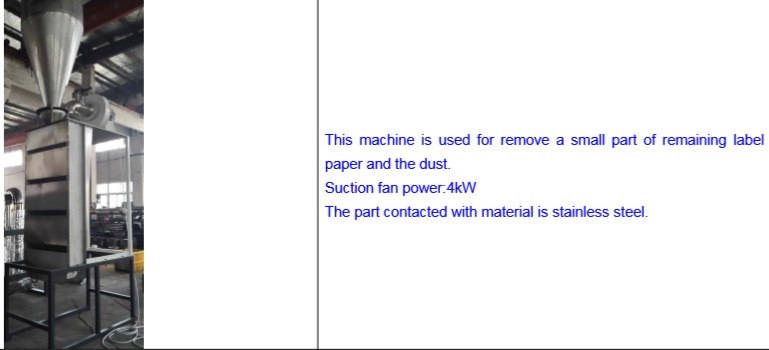

#16 Сообщение zhdanoff888 » 01 окт 2017, 19:10
После мойки и сушки флексы ПЭТ, есть вероятность попадания оставшихся частичек этикетки в массу для грануляции.
Поэтому ставят агрегат для удаления частиц этикетки и др включений.На видео показана его работа.

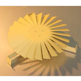

PPeter
Сообщения: 106
Зарегистрирован: 18 мар 2010, 16:43
Поблагодарили: 30 раз
Re: Отходы от переработки ПЭТ бутылки
#17 Сообщение PPeter » 08 окт 2017, 01:10
Прекрасно справляется с разделением дробленки пробки и этикетки предварительный очиститель зерна.
При условии что материал сухой.
Конструкция довольно простая на вентиляторе стоит заслонка которой выставляется поток воздуха снизу вверх.
поток воздуха приводит в движение крыльчатку . Тяжелая пробка пролетает через лопасти крыльчатки а легкая
этикетка вытягивается вентилятором

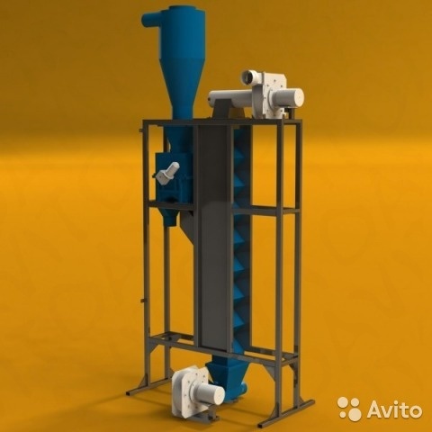

#18 Сообщение Maks42 » 08 окт 2017, 08:40
Еще лет десять назад заменил сортировщиц на дешевый отечественный очиститель зерна, причем регулируя поток воздуха и прогоняя один раз при низкой скорости и один раз при высокой скорости можно очищать материал от легкой (бумага, пыль, этикетки...) и тяжелой (металл, камни ...) фракций, теоретически можно поставить две установки последовательно.
Вообще много чего интересного можно найти, если внимательно посмотреть на оборудование для работы с зерном (шнековые транспортеры...).

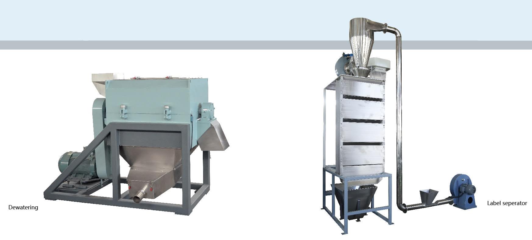

#21 Сообщение zhdanoff888 » 14 янв 2018, 08:50
sergerak писал(а): 01 окт 2017, 18:19 Подскажите сколько будет стоить такой этикеткоотделитель?
Ответил в личке.По двум этим отделителям этикетки.
Второй решает проблему удаления остатков ПВХ этикетки из флексы ПЭТФ . И помогает удалить этикетку от дроблёной крышки( собирается после ванн флотации).

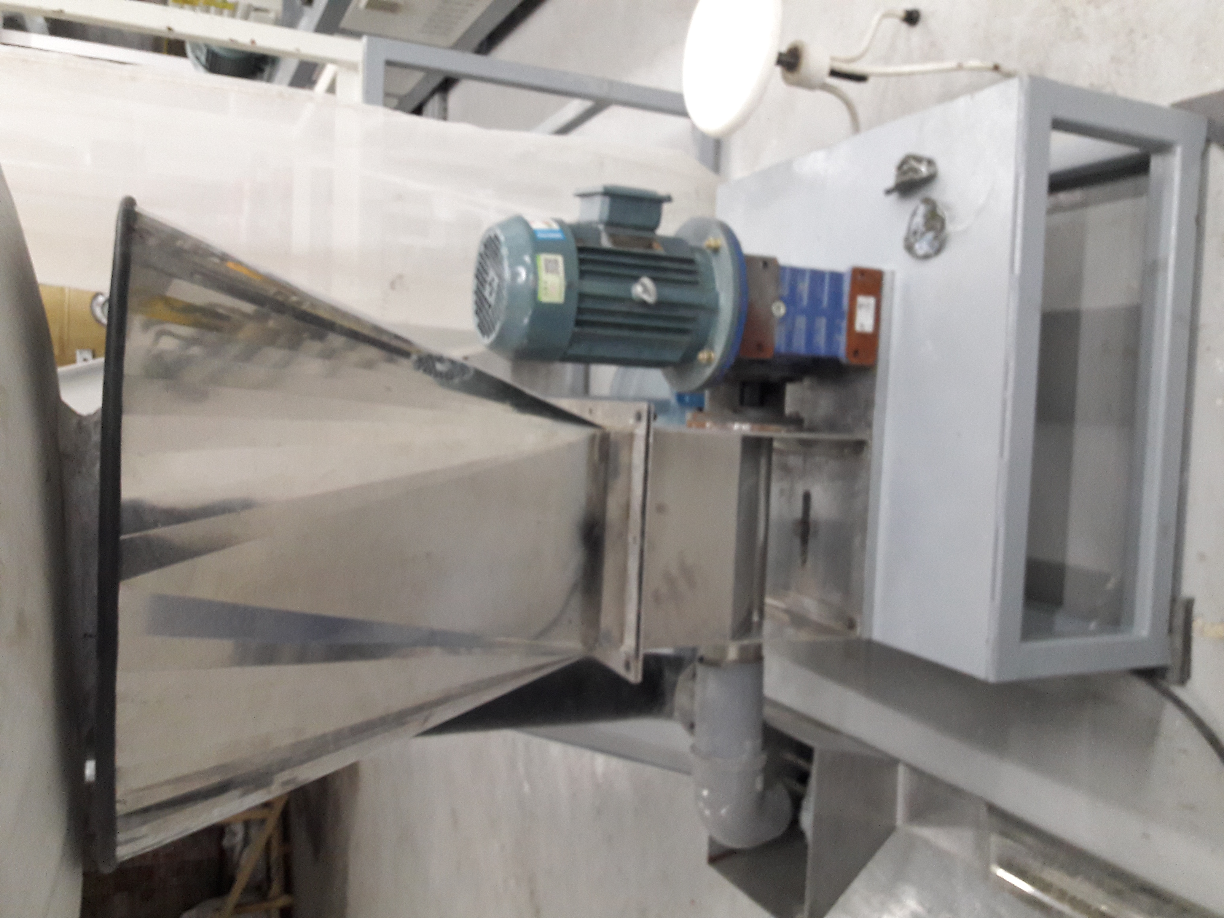

Здравствуйте!
Подскажите подача материала происходит пневмотранспортом или так сказать - самотеком.

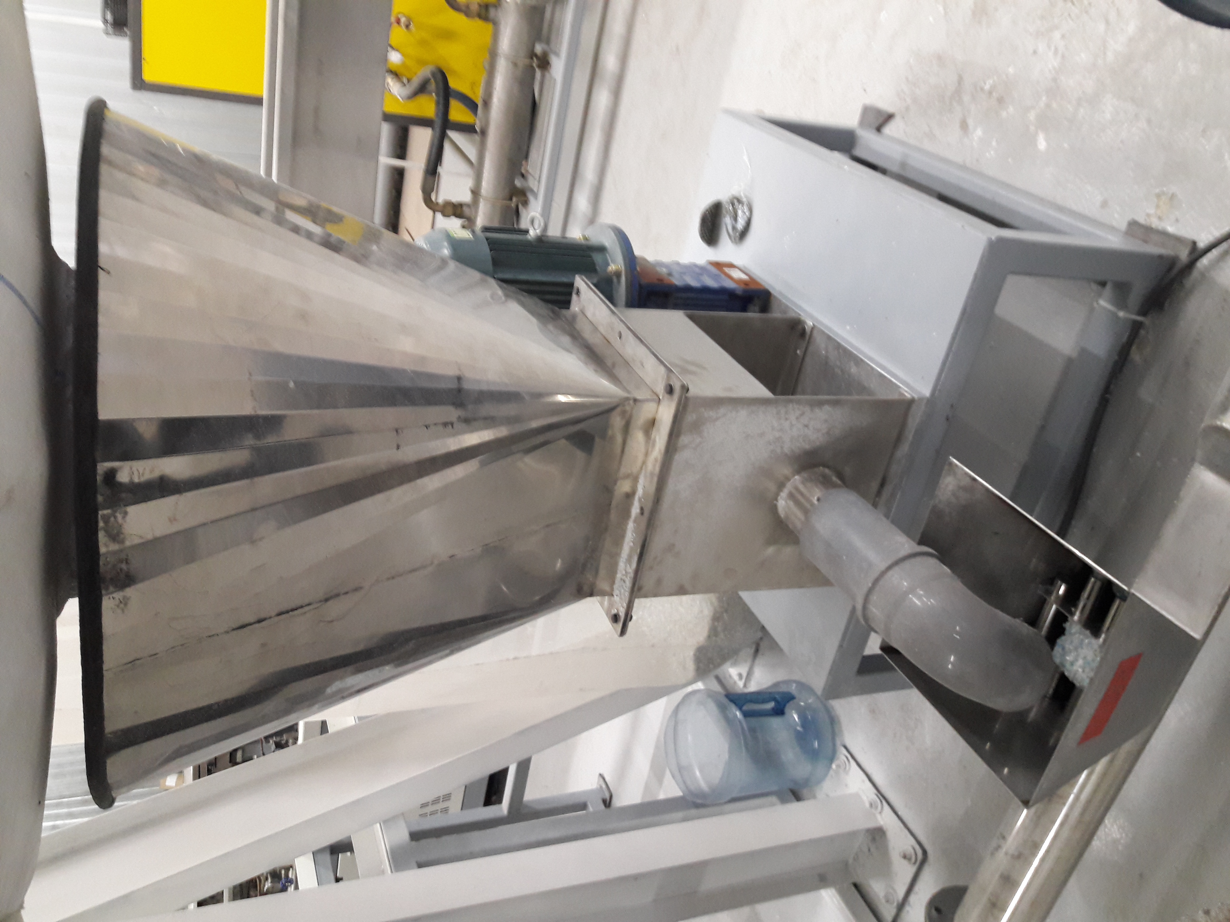

Здравствуйте!
Подскажите плиз. Подача сырья осуществляется пневмотранспортом или самотеком?
Сколько стоит и где купить? Б/У никто не продает?
#25 Сообщение zhdanoff888 » 15 фев 2018, 17:20
Отмытая сухая флекса высыпается через нижний клапан бигбега в накопитель шнекового загрузчика ( на фото).
Далее просыпается через магнит в трубу пневмотранспорта, где подхватывается потоком воздуха по трубе вверх в циклон агрегата очистки.
Покупалось на заводе в Китае.В РФ не видел предложений.

galtsov писал(а): 24 дек 2018, 09:32 В процессе переработки ПЭТ возникает такая проблема как пвх этикетка (термо-усадка). На линиии сортировки не удоется ее всю откинуть так как в б.у. бутылках она может быть внутри, люди от нечего делать ее туда засовывают. Ванны флатаций не помогают, она тонет вместе со флексой, аэро-этикетко отделитель тоже ее не отбивает. Подскажите пожалуйста как с ней бороться? как очистить флексу от пвх этикетки.
Я не знаю, что за агрегат этот у Вас аэро-этикетко отделитель.
Этикеткоудалитель на фото (справа) выполняет свою задачу на все 100%.
При правильном планировании линии мойки пэт бутылки в начале линии ставится агрегат этикеткоотделитель( этикетку внутри бутылки он понятно не уберёт) с функцией отдирания этикетки с поверхности бутылки.Работает с 95% эффективностью и не отрывает горлышко бутылки, как делает агрегат более дешёвый, что приводит к потере полезного пэт.
На схеме он стоит под номером 5.
