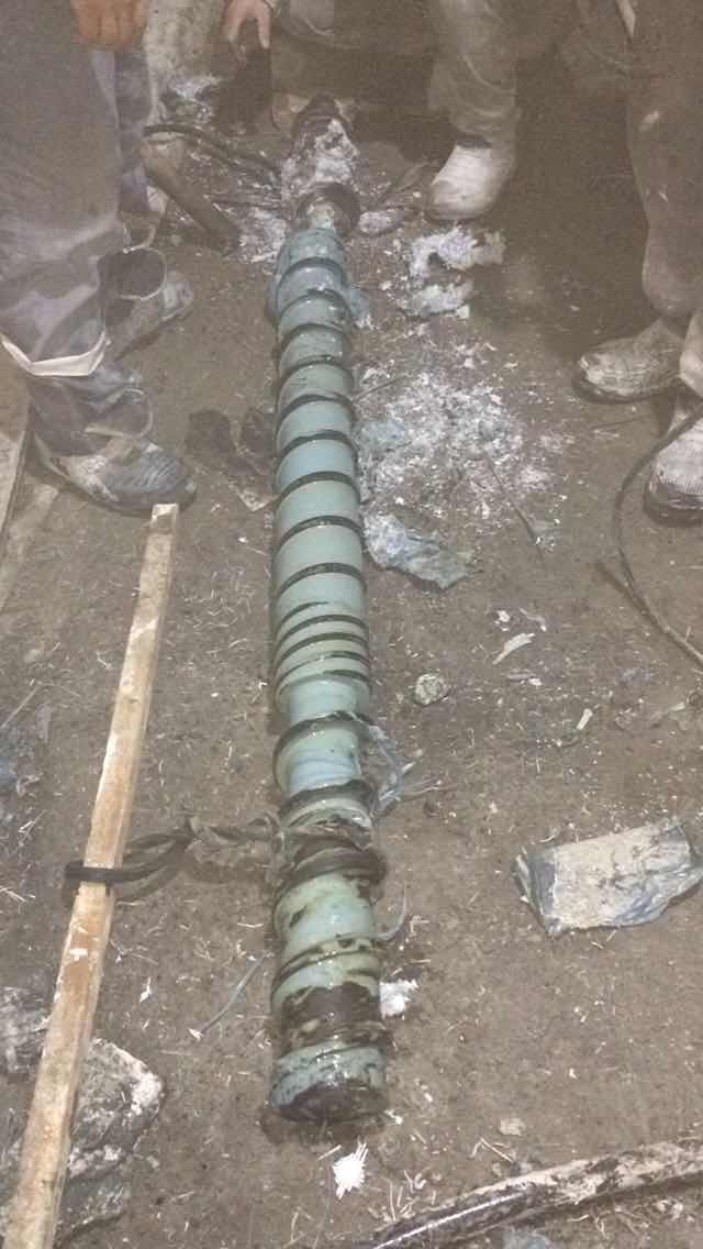

Добрый день!
прошу помочь в решение проблемы с экструдером
уже поломали седьмой по счету шнек за один год
работаем на переработки биг бэгов
процесс переработки идет следующим путем
1)вскрытие бигбегов, вытряхиваем остатки мусора
2)далее в дробилку для измельчения
3)сразу же идет на ванную флотации
4)после на отбивалку (центрифугу)
5)далее эту пушенку загружаем на экструдер вручную
пушенка влажная примерно 20% влаги
при гранулировании пушенки с трубы дегозации идет большое кол-во пара, но на выходе с первого каскада материал идеальный,
вопрос!
влияет ли влажность пушонки на излом шнека?
может нагрузка идет на шнек?
температура по зонам
1) зона загрузки 200гр
2) 200гр
3) 250 гр
4) 250гр

Интересный рецидив.
Влажность пушонки на излом шнека не влияет.
Да. Идёт нагрузка на шнек.
Стоит ли у Вас частотник? Показатель по амперам на эл двигателе? Гранулятор изначально был изготовлен для чего ( диаметр и соотношение длины к диаметру) ? Электромотор штатный и какой? Разогрев есть перед запуском гранулятора?
Датчик давления стоит? Частота замены фильтрующей сетки и её размер? Производитель и его гарантия?

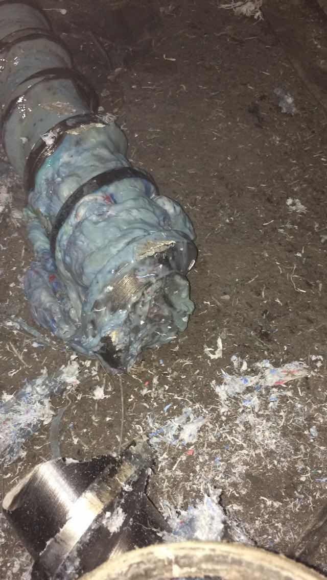

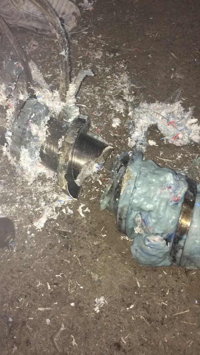

леха писал(а):частотник есть же ...или чем скорость в 37 герц устанавливается .ломает в одном месте ? где ? фото можно ?( интересно)
да все шнеки ломает да одном и том же месте, в зоне загрузки!

zhdanoff888 писал(а):Шнек поломанный восстанавливаете или каждый раз ставите новый ?
Ломает какой шнек и где?
пробовал восстановить, но его хватало на пару дней
все до этого поломанные были новыми
производители твердили что дело в трубе
сейчас купил шнек с трубой пару вместе!
но все же переживаю что дело не в этом

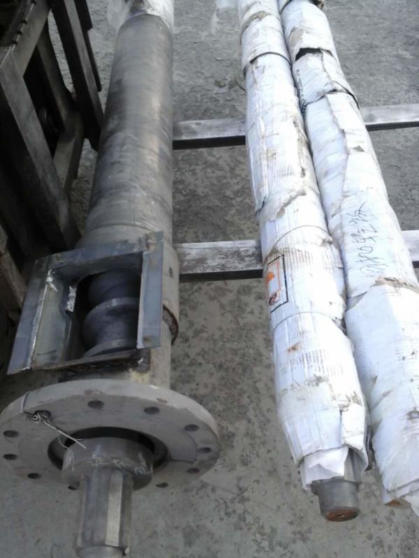

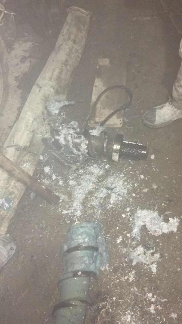

Фото загрузочного окна цилиндра есть?
Температура первой зоны гранулятора на влажном сырье обычно 220-300 градусов. Второй около 300 градусов.
Какие стоят нагреватели на цилиндре?

zhdanoff888 писал(а):Фото загрузочного окна цилиндра есть?
могу только такую фотку загрузочного окна показать

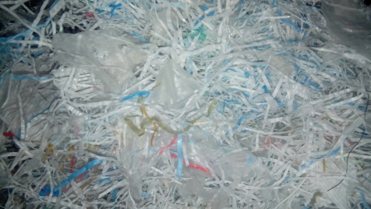

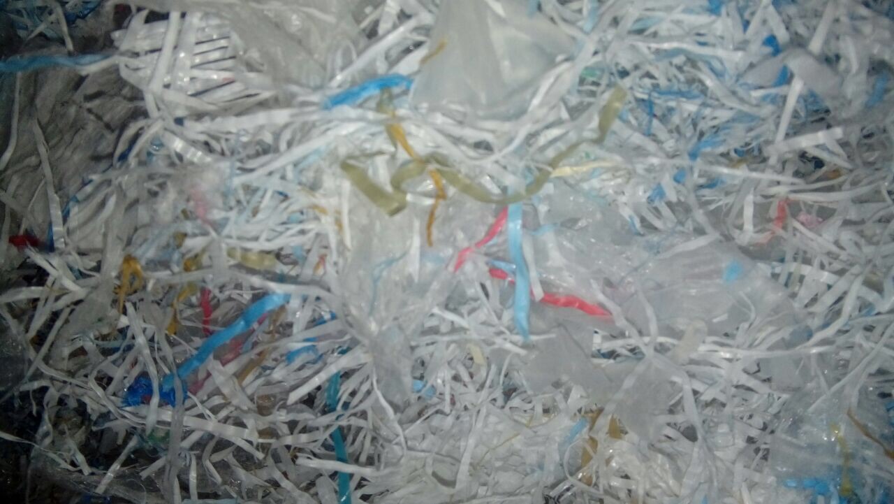

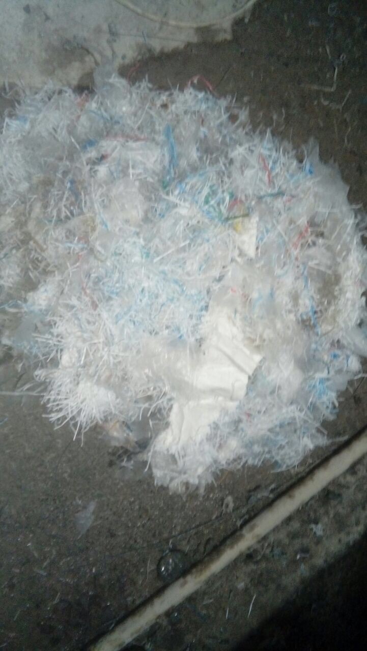

Фракция какого размера загружается? Лямки и стропы все вместе?

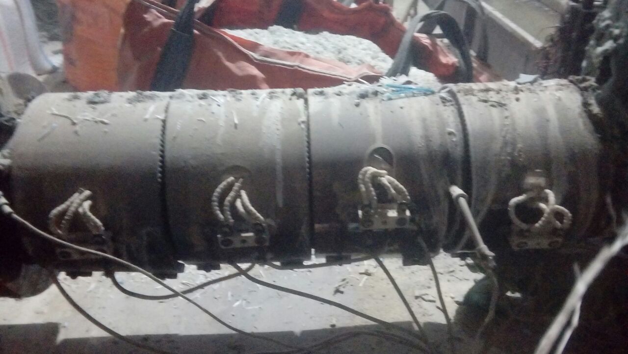

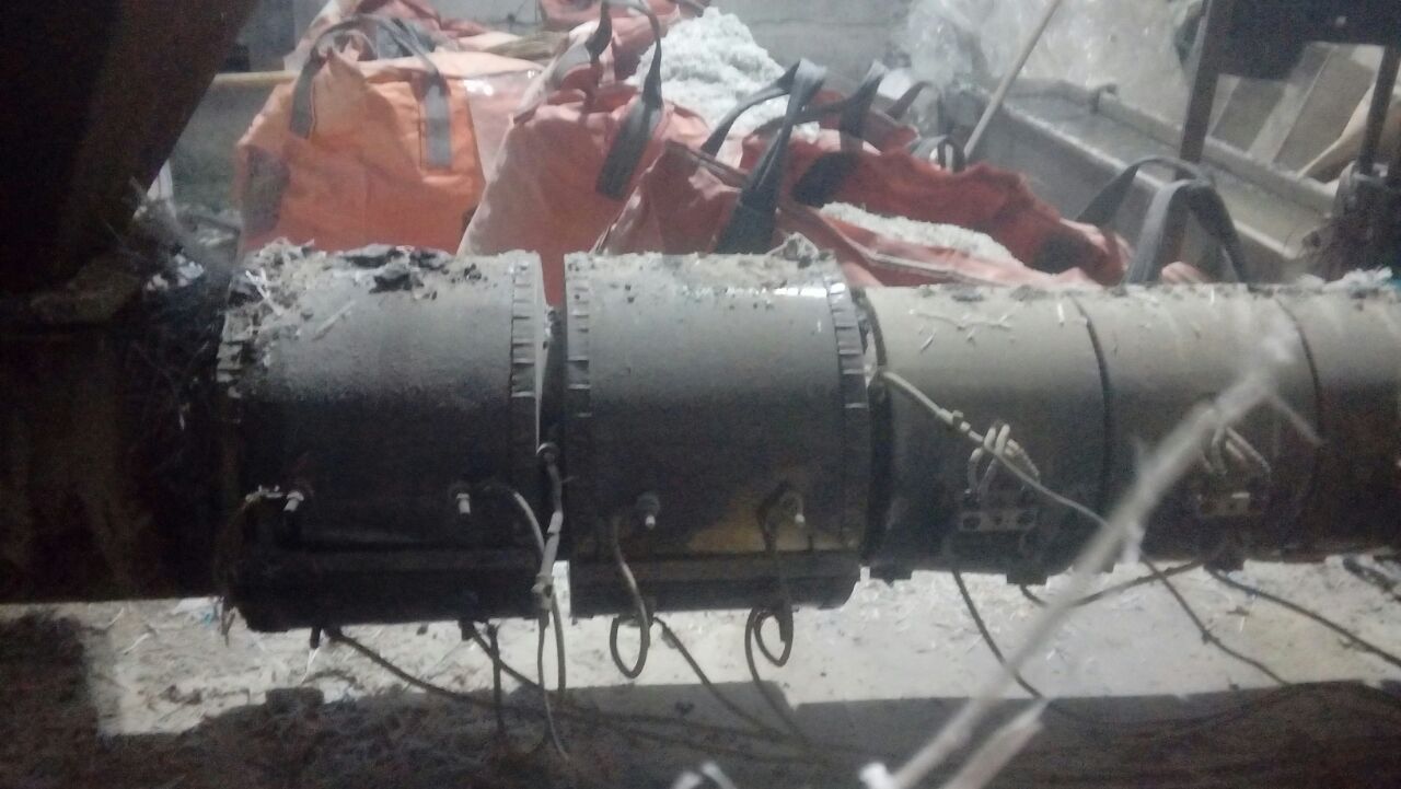

Внешний вид ,фото нагревателя есть?

Re: Ломает шнеки на экструдере
#21 Сообщение Michael122 » 20 ноя 2016, 13:44
Maks42 писал(а):Какая-то грязь подклинивает шнек, это нормальное явление, для этого и ставят пневматическую, магнитную или механическую защитную муфту.
кроме очень мелких камней ничего больше не выходило
я все же думаю сама пушонка дает сильную нагрузку из за высокой влажности
и ломает именно на окне загрузки, где температура 200 градусов
влага, слабая температура, нагрузка и излом (((

zhdanoff888 писал(а):Внешний вид ,фото нагревателя есть?
пока к сожалению не могу предоставить

В цилиндре под загрузочным окном есть отверстия для выхода воды?
Диаметр шнека?
Почему Вы решили,что ваш гранулятор для мокрой пушонки?

zhdanoff888 писал(а):Фракция какого размера загружается? Лямки и стропы все вместе?
Общая мощность нагрева в кВт первого шнека?
Диаметр шнека?
фракция очень мелкая, да лямки и стропы все вместе
общая мощность нагрева 30КВ на первом каскаде
да есть 5 отверстий для выхода воды и оттуда в нормальном кол-ве выходит вода
диаметр шнека 140 мм

#27 Сообщение zhdanoff888 » 20 ноя 2016, 14:14
Для работы на мокрой пушонке с таким диаметром шнека нагрев первой шнековой пары должен быть около 80 кВт, а у Вас всего 30 кВт, с нагревателями для такого исполнения экструдера ( на фото у Вас только 2 нагревателя правильного исполнения). У вас гранулятор для сухого материала - с дырками цилиндра для продать под гранулятор на мокрой пушонке.
Ну и температуры по зонам выше я показал.
леха • Michael122
Michael122
Сообщения: 22
Зарегистрирован: 20 ноя 2016, 12:19
Город: Алматы
#28 Сообщение Michael122 » 20 ноя 2016, 14:17
Диаметр шнека?
Michael122
Сообщения: 22
Город: Алматы
#29 Сообщение Michael122 » 20 ноя 2016, 15:51
zhdanoff888 писал(а):Для работы на мокрой пушонке с таким диаметром шнека нагрев первой шнековой пары должен быть около 80 кВт, а у Вас всего 30 кВт, с нагревателями для такого исполнения экструдера ( на фото у Вас только 2 нагревателя правильного исполнения). У вас гранулятор для сухого материала - с дырками цилиндра для продать под гранулятор на мокрой пушонке.
все понятно, спасибо!
тогда придется сушить пушонку верно?
есть одна идея с пласткомпактором
никто не работал с ней?
zhdanoff888
Сообщения: 2117
Город: Пермь
Откуда: zhdanoff888@yandex.ru
Благодарил (а): 305 раз
Поблагодарили: 558 раз
#30 Сообщение zhdanoff888 » 20 ноя 2016, 16:01
Если подсушивать, то есть вероятность, что потянет. На первой зоне температура не ниже 250 нужно ставить.
Перед пласткомпактором сырьё нужно всё равно сушить.На агломерате попробуйте поработать.
Шнековая пара у Вас под пушонку и логично было бы поставить нагреватели мощнее. И дешевле выйдет в итоге.Электродвигатель на первый каскад 45 кВт ( у вас 37кВт). Даю характеристики гранулятора под мокрую пушонку.
Почитайте viewtopic.php?f=17&t=18896
