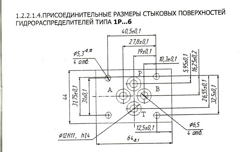

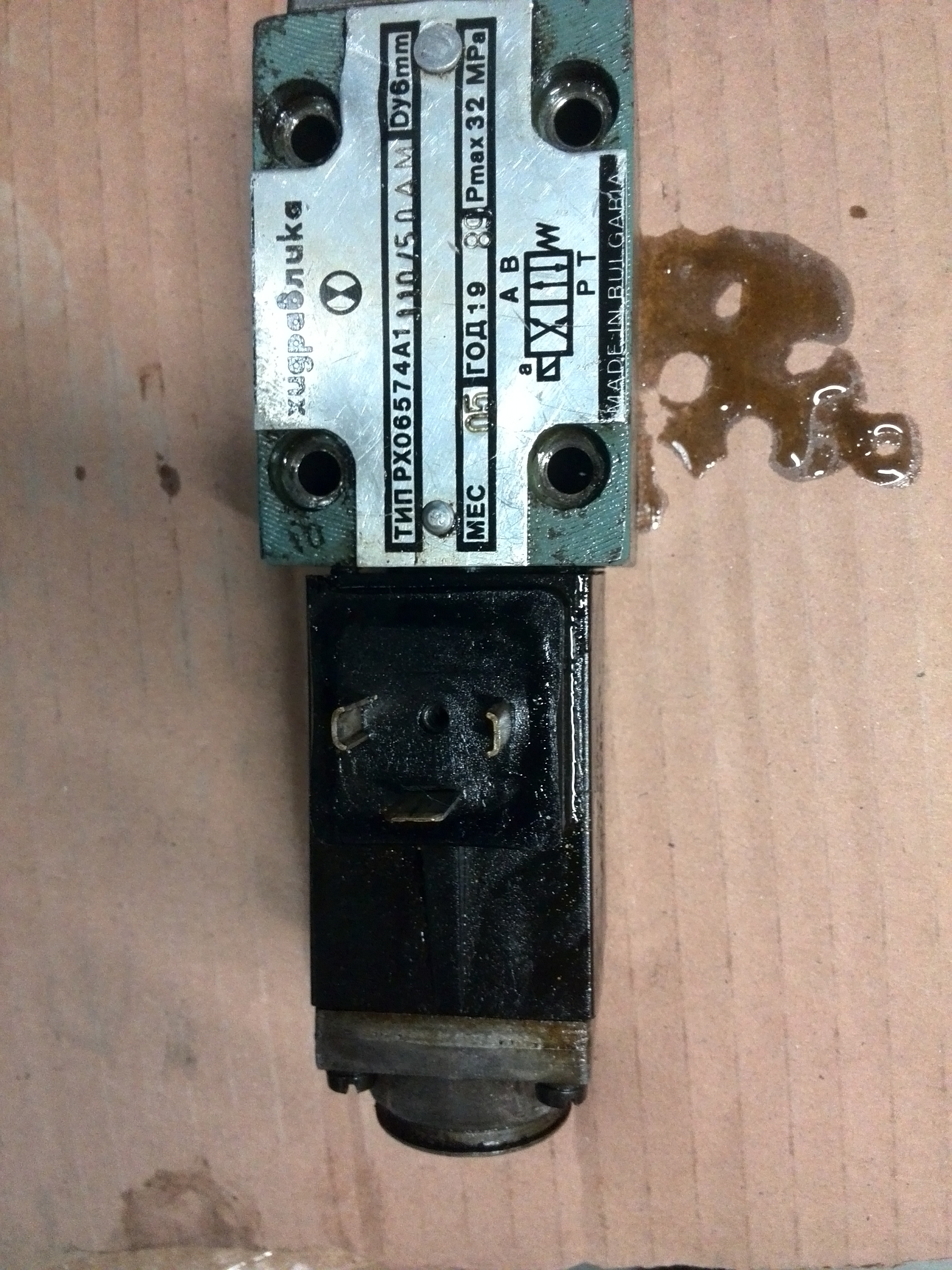

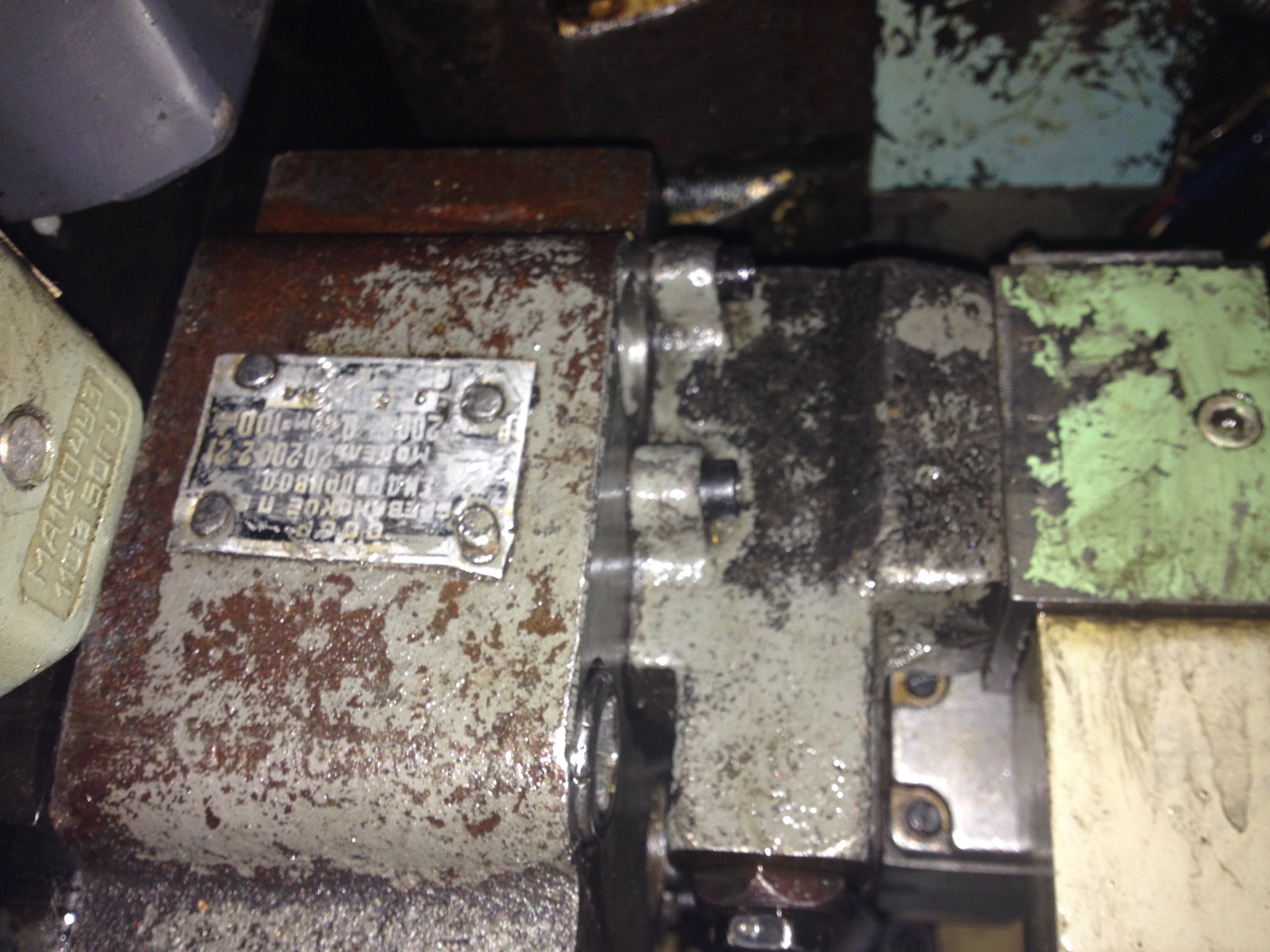

Мужчины, подскажите пожалуйста какой гидрораспределитель (электромагнит с принудительным управлением,после регулировочного винта) нужен на клапан М-КП 20х20х2. Знаю он только 110В и 50 Гц. Не хочется брать целый клапан на литьевую машину из-за отсутствия магнита.
Сообщения: 5734
Благодарил (а): 614 раз
Поблагодарили: 836 раз
Re: Документация термопластавтоматов

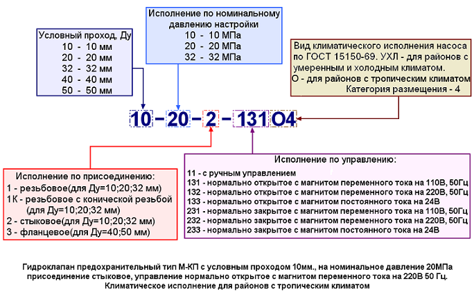

#2 Сообщение ЗЮМ » 27 окт 2016, 21:11
М - КП 20-20-2 - не полная маркировка. Мало информации.Или наберите в яндексе и позвоните продавцу.
Сообщения: 5734
#3 Сообщение ЗЮМ » 27 окт 2016, 22:10
ЗЮМ писал(а):М - КП 20-20-2 - не полная маркировка. Мало информации.Или наберите в яндексе и позвоните продавцу.

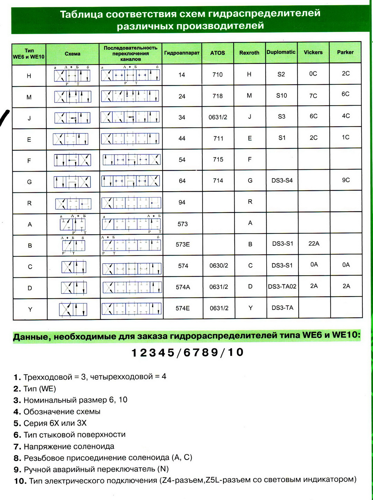

Ваш распределитель :4WE6 574 (574E) 110 N или аналог любой фирмы мира. Полное имя М-КП 20-20-2-131 УХЛ4 Если ошибся коллеги поправят или продавец консультант.

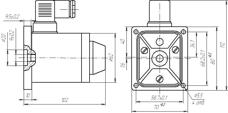

#4 Сообщение Тоха » 27 окт 2016, 23:15

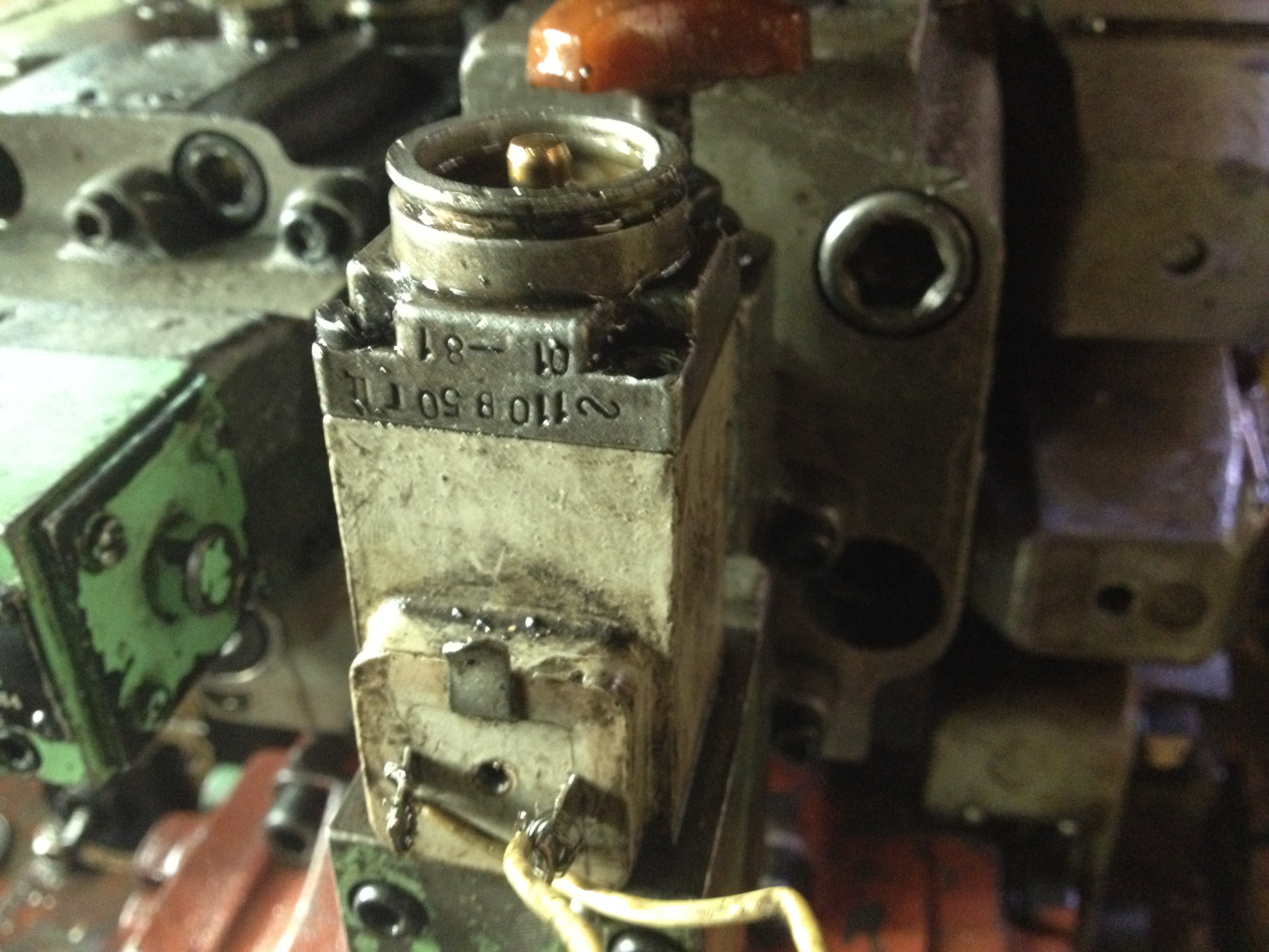

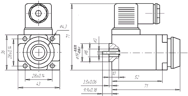

Надо клапан позыркать. Вероятней всего из электромагнитов либо пэ35 либо эм25

#6 Сообщение CAMEC » 28 окт 2016, 11:24
Figaro писал(а):Если золотник подклинивает - то и новая катушка переменного тока сгорит.
Сам клапан и винт регулировочный почистить не проблема, проблема в магните. потому что когда на прямую его с руки включаешь он работает,а клапан Механик заказал неправильно вместо М-КП 20-20-2-131 ,заказан М-КП 20-20-2-11(там ручное управление),но это не беда переставить то и его можно,а вот на магните и гидроклапане нет ни схемы каналов ничего, вот и хочу выйти из положения малой кровью. Я понимаю что в сборе заказать проще заново, но не факт что проблема потом не возникнет.

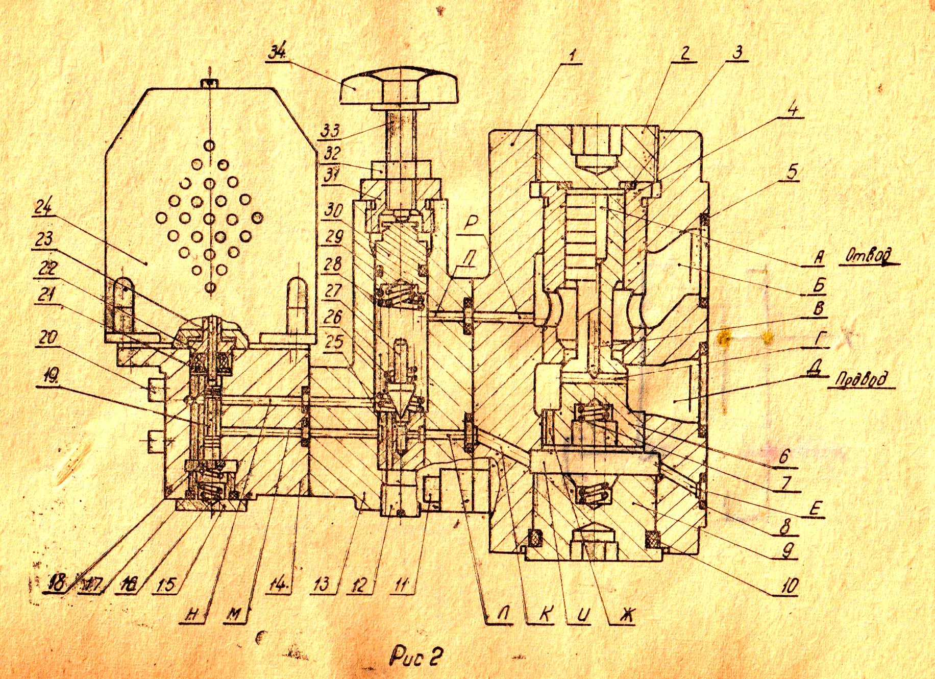

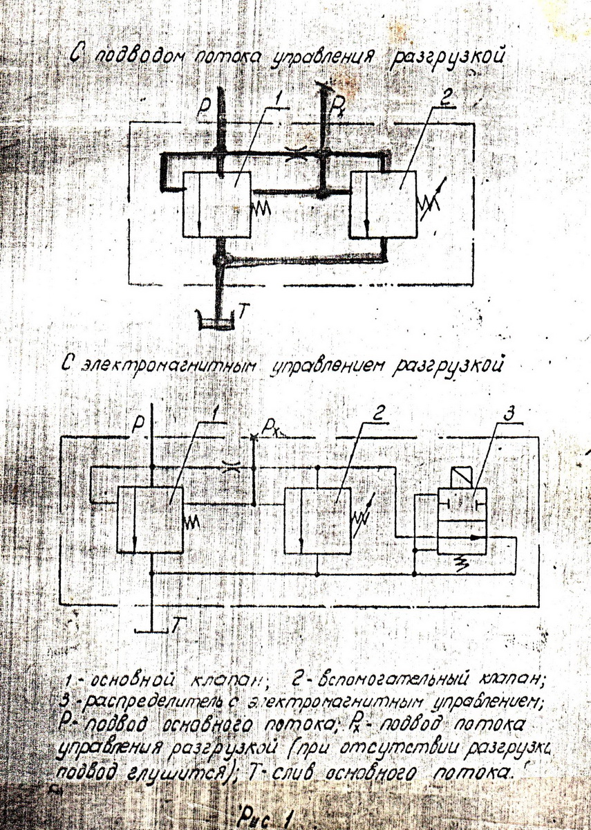

#7 Сообщение ЗЮМ » 28 окт 2016, 11:48
Ульяновского завода
Сообщения: 5734

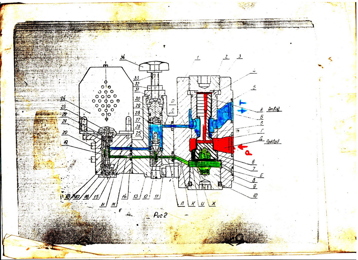

#8 Сообщение ЗЮМ » 28 окт 2016, 11:50
Принцип у всех моделей мира одинаков.

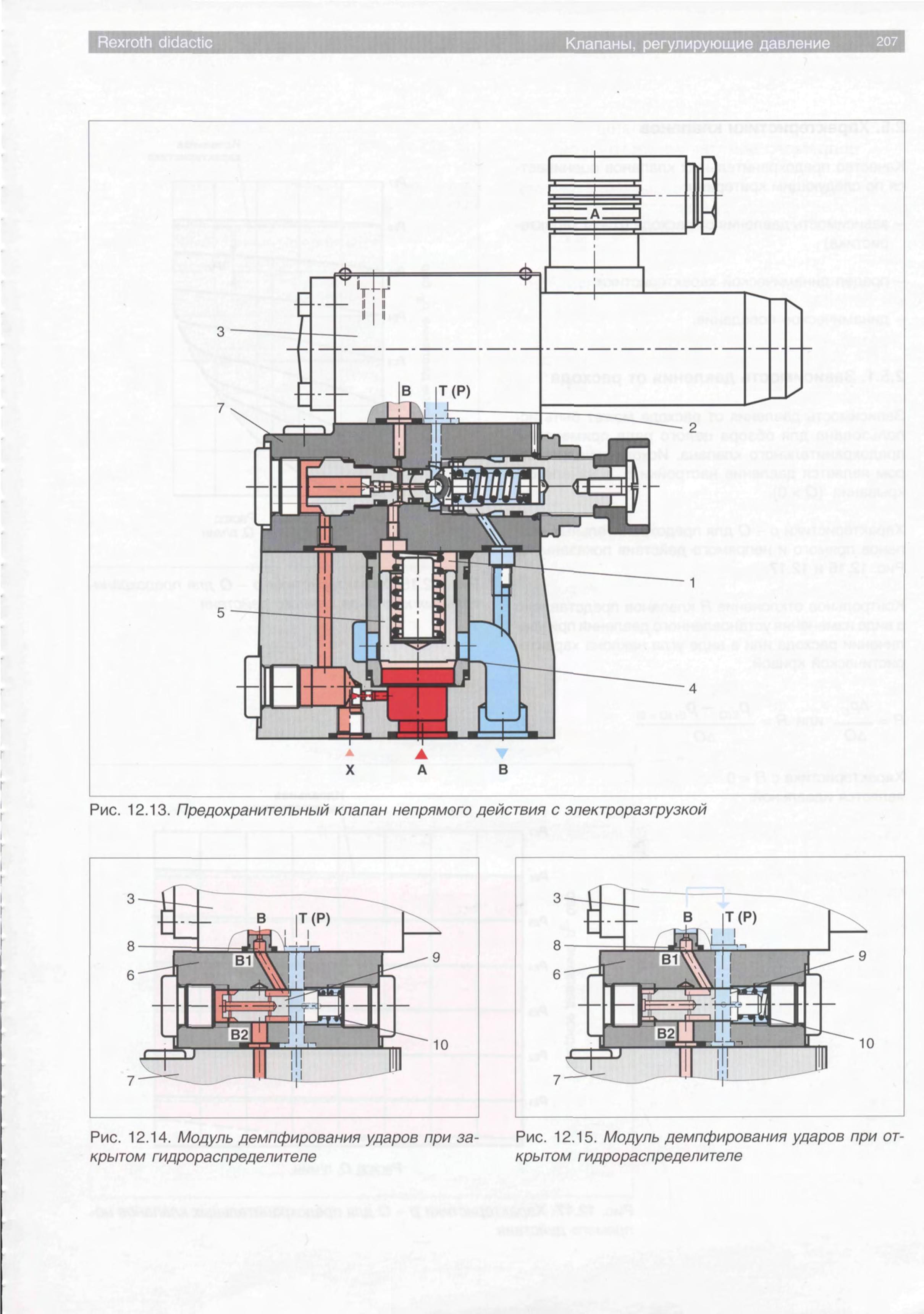

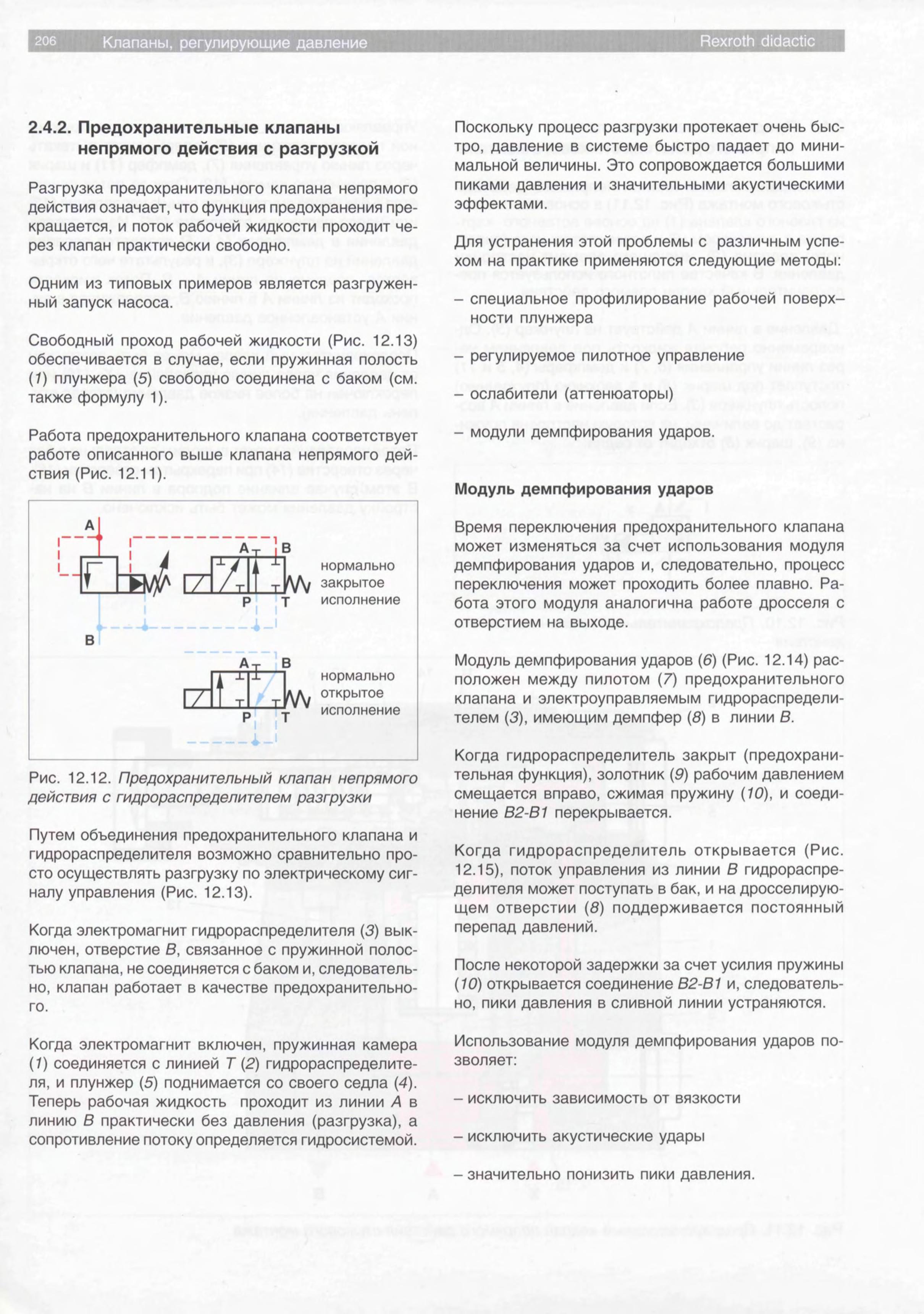

#9 Сообщение ЗЮМ » 28 окт 2016, 12:00
Рексрот германия. Устройство другое принцип тот же.

На счет позыркать Тоха ПРАВ. Ведь клапана как и все остальное имеют исполнение 1,2,3... ну корпуса, распреды управления могут отличаться и магниты к ним. Электромагнит можно и отдельно купить. Надо искать по знакомым или в интернете. Современные есть в шаговой доступности. да и старые можно поискать по сайтам продавцов.

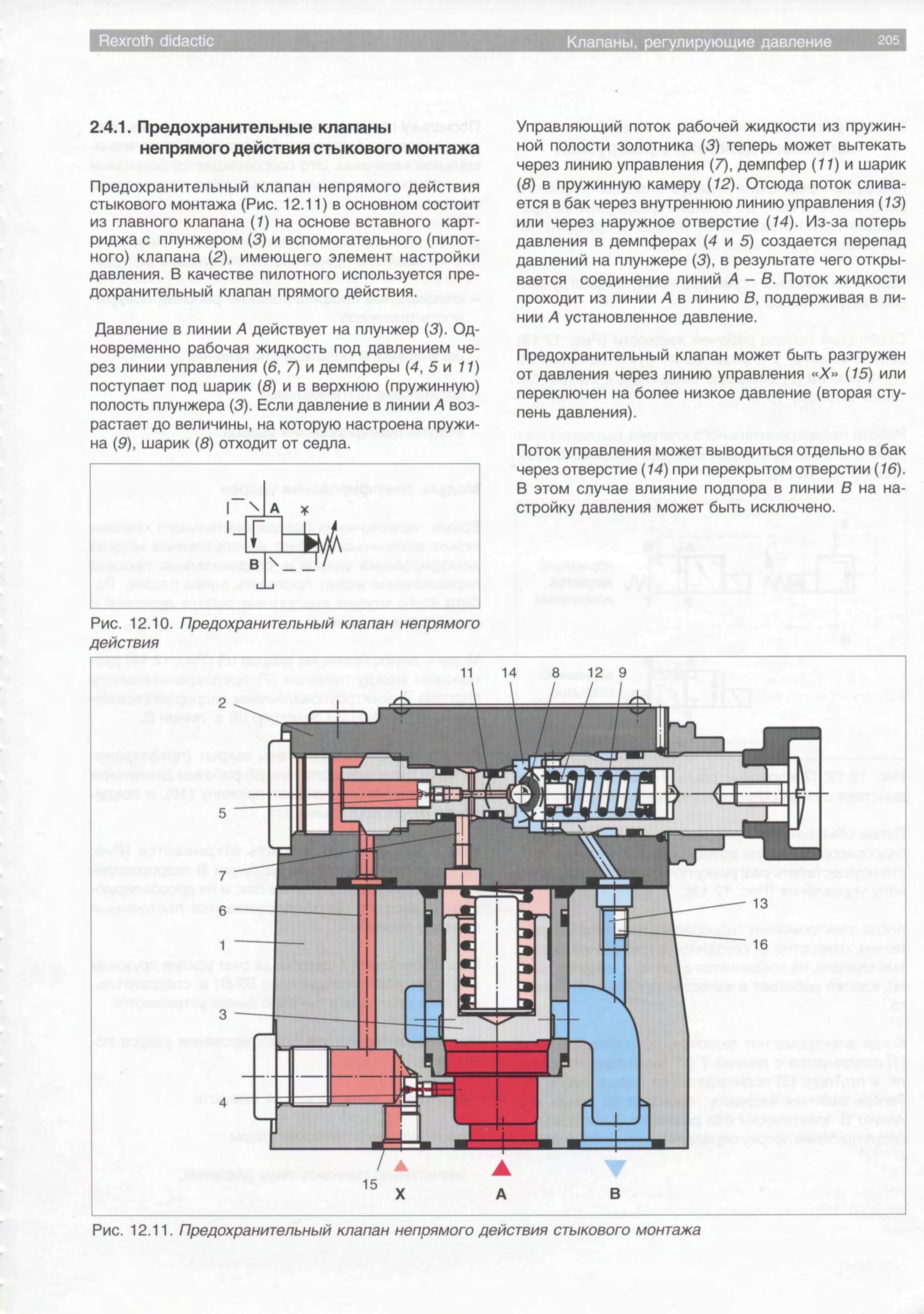

#11 Сообщение ЗЮМ » 28 окт 2016, 12:46
ЗЮМ писал(а):На счет позыркать Тоха ПРАВ. Ведь клапана как и все остальное имеют исполнение 1,2,3... в разные годы корпуса, распреды управления могут отличаться и магниты к ним. Электромагнит можно и отдельно купить. Надо искать по знакомым или в интернете. Современные есть в шаговой доступности. да и старые можно поискать по сайтам продавцов.

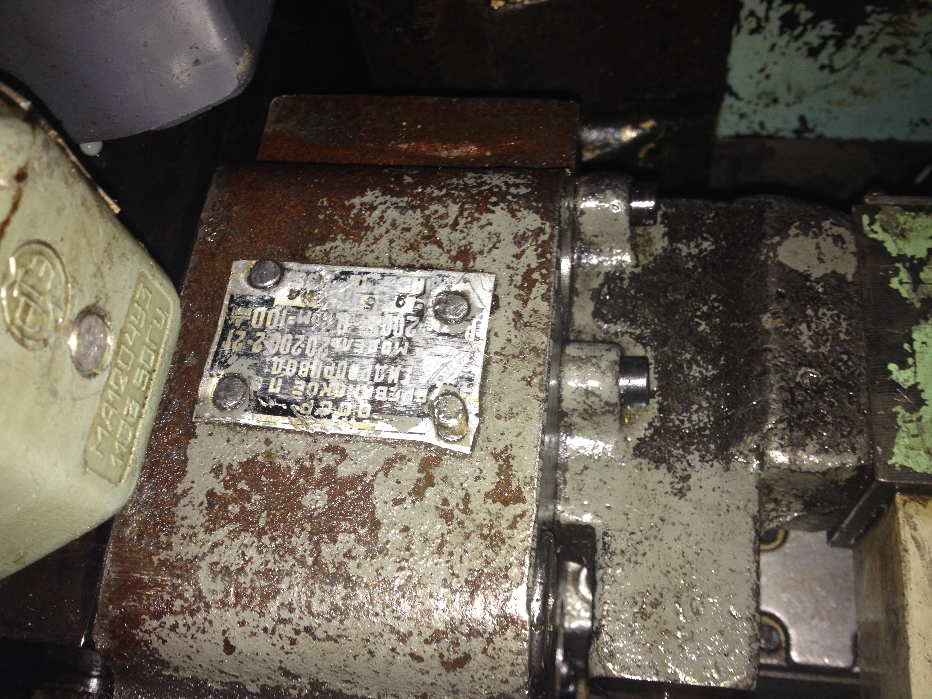

#12 Сообщение CAMEC » 29 окт 2016, 15:17

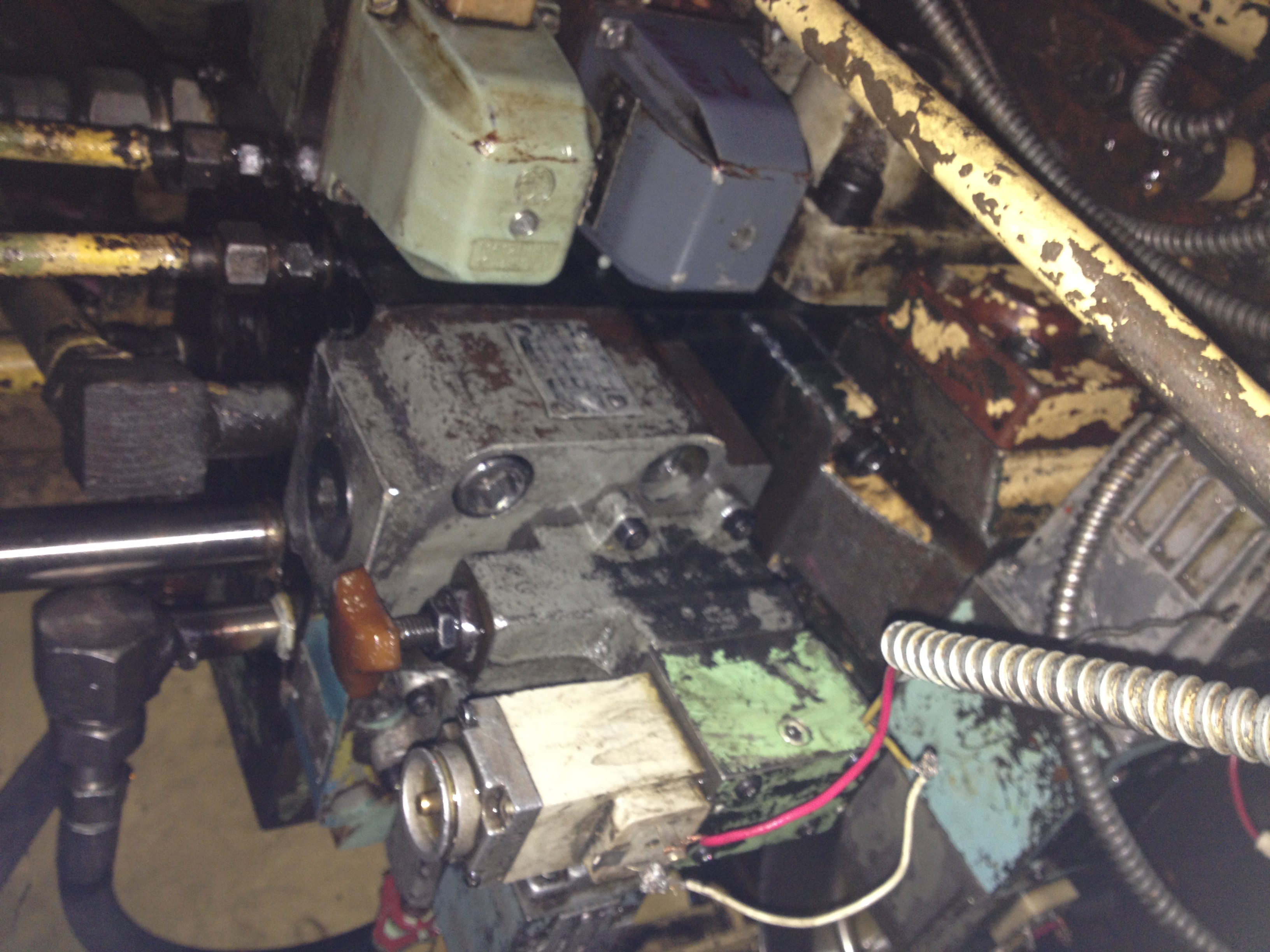

Вот он, во всей красе, на литьевой стоит
Последнее фото, собственно та часть которая мне и нужна. А она обезличена полностью(((

#13 Сообщение Тоха » 29 окт 2016, 16:00
Очень похож на пэ35. Сравните размеры

CAMEC писал(а):Мужчины, подскажите пожалуйста какой гидрораспределитель (электромагнит с принудительным управлением,после регулировочного винта) нужен на клапан М-КП 20х20х2. Знаю он только 110В и 50 Гц. Не хочется брать целый клапан на литьевую машину из-за отсутствия магнита.
на него нету рисунка? где написано A,B,T,P... как он открывается
если нету попробуй с воздух подуть ....без принудительное . принудительное нажать на клапан
смотри где воздух выходит...чтобы поняли какой он... клапан

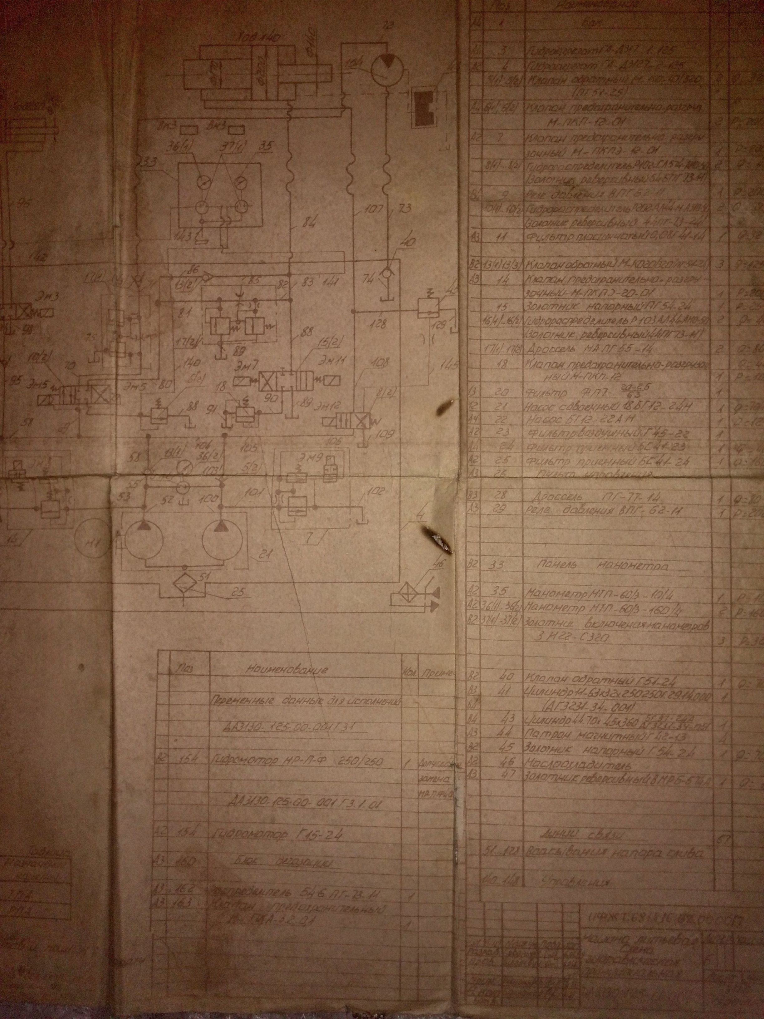

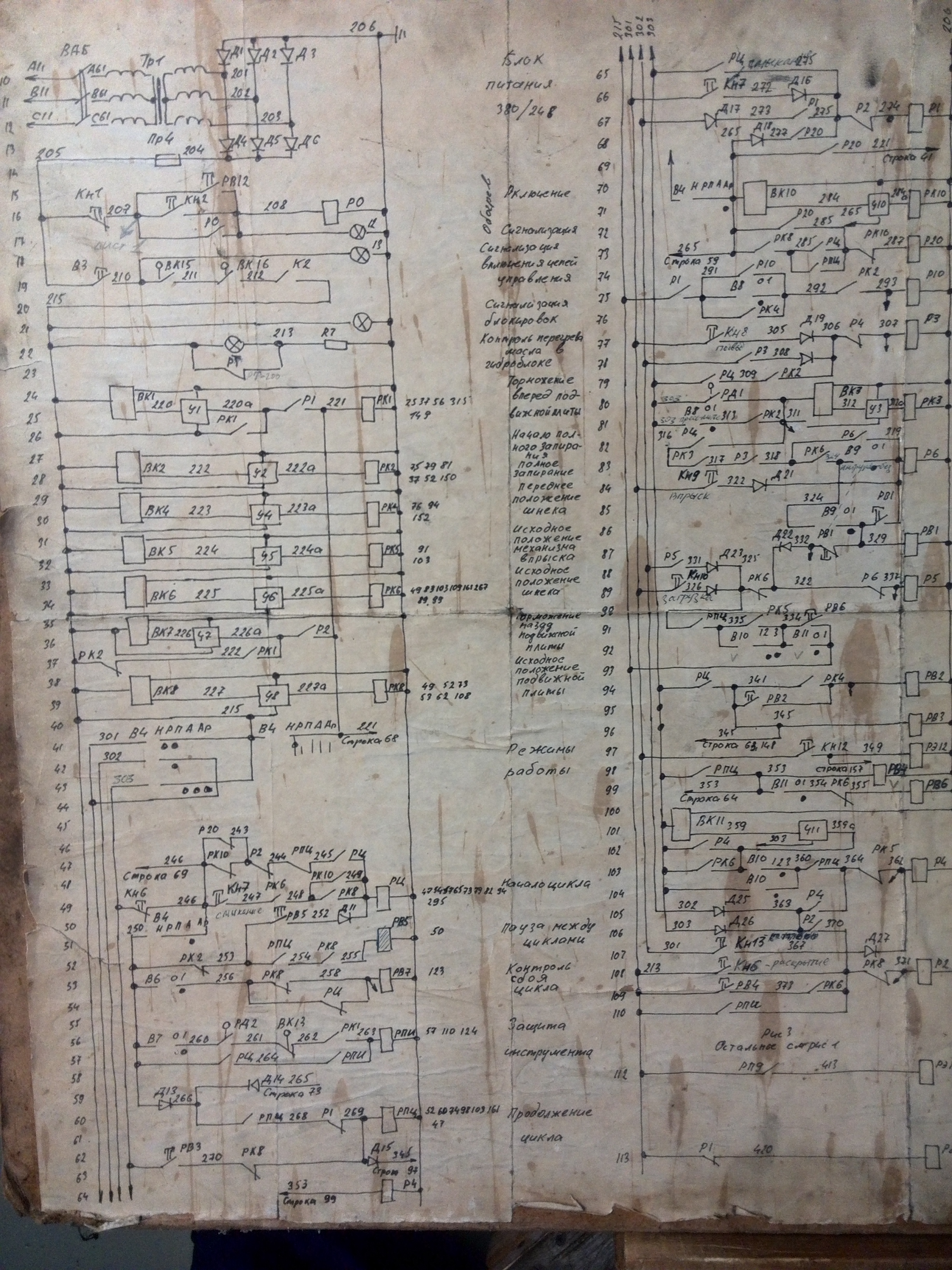

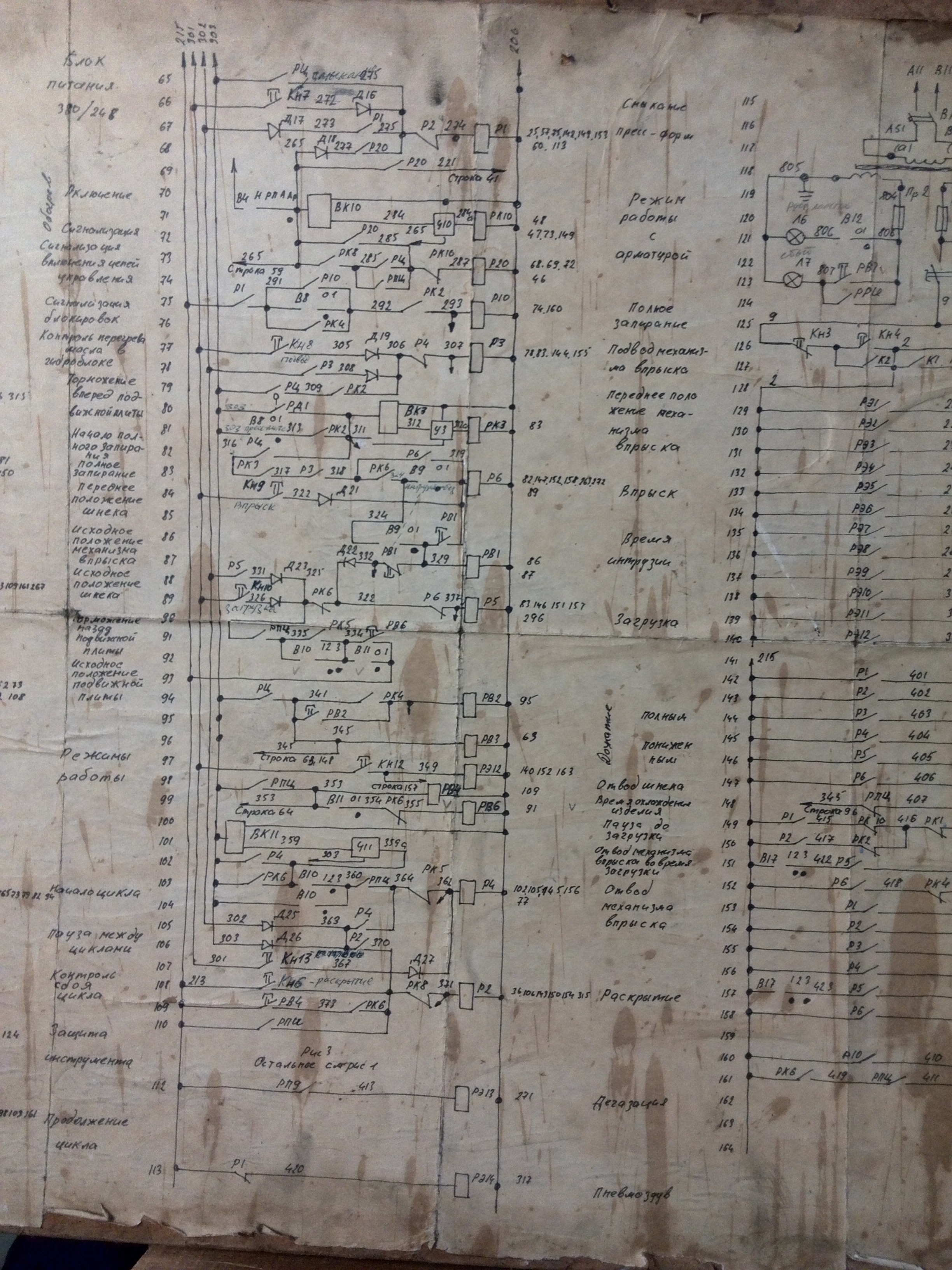

#19 Сообщение Karakol » 25 ноя 2016, 19:57

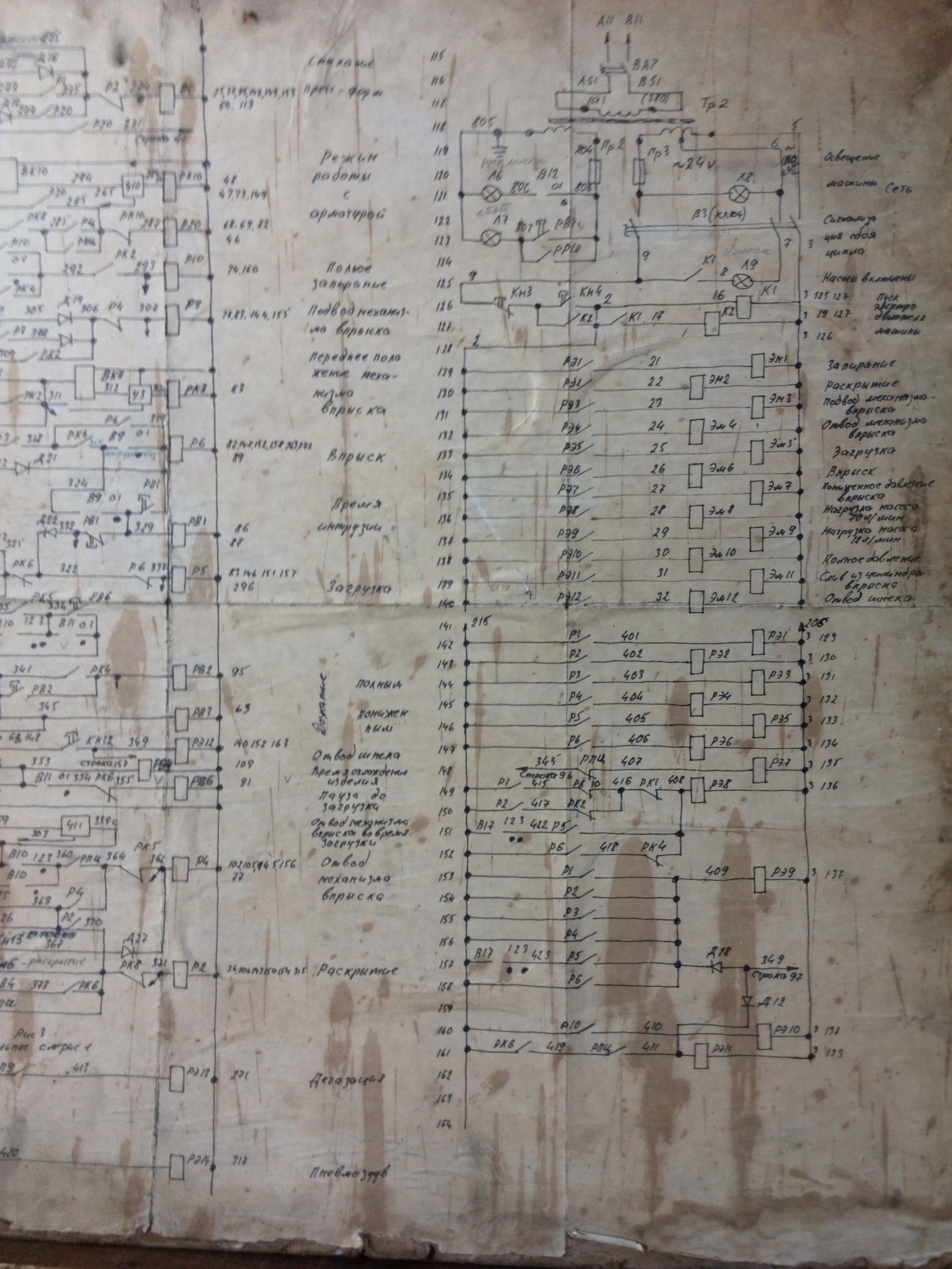

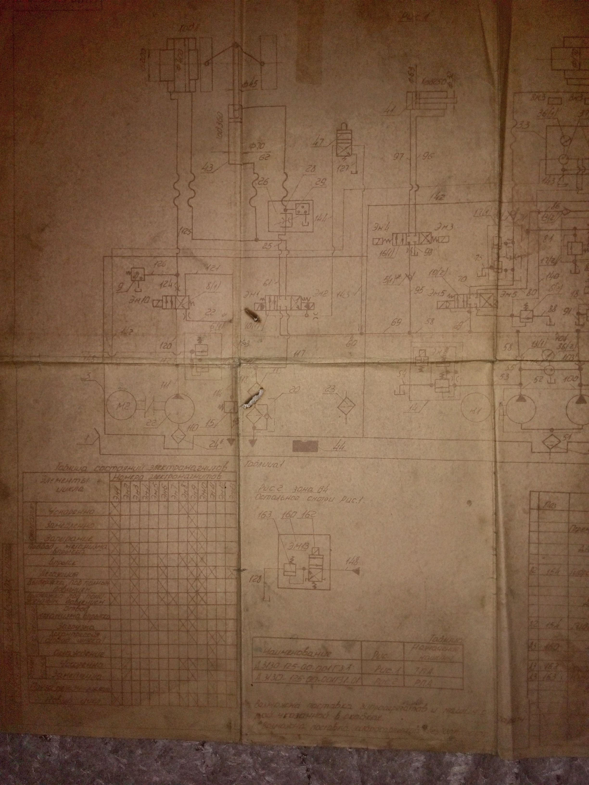

Есть ещё старенькая гидросхема и такая же старая эл. схема. Если нужно попробую как не будь скопировать.
CAMEC
Сообщения: 11
Зарегистрирован: 09 окт 2016, 18:43
Страна, Регион, Область: Russia, Oryol Region
Город: Livny
Благодарил (а): 5 раз
Re: Гидрораспределитель на клапан М-КП 20х20х2
#20 Сообщение CAMEC » 26 ноя 2016, 14:51
Karakol писал(а):Есть ещё старенькая гидросхема и такая же старая эл. схема. Если нужно попробую как не будь скопировать.
Если Вас это не затруднит,то будет очень здорово
Karakol
Сообщения: 541
Город: Вильнюс
#21 Сообщение Karakol » 26 ноя 2016, 20:31
Если такое качество устроит. Могу попробовать через сканер, получится 8 кусочков
За это сообщение автора Karakol поблагодарил:

#22 Сообщение CAMEC » 07 дек 2016, 18:09
Karakol писал(а):Если такое качество устроит...
За не имением ничего, это очень хорошо.
Кстати пробовал перекинуть магнит на другую сторону гидроклапана не получается. Вернее магнит то переставляется, но крепления самого клапана получаются не совпадают, межосевые расстояния между винтами разные. Думаю это сделано специально для таких "умников" как я.
Причину выяснили наконец-то, опытным путём, регулировочный винт мозги компостировал. Но опять это получилось сделать при наличии другого магнита и гидроклапана.

Гидрораспределитель 6 изготовлен со смещением монтажных отверстий, чтобы неправильно установить его было затруднительно, но по опыту не невозможно.
Перекинуть электромагнит на другую сторону, значит поменять его местами с крышкой, не меняя положения самого распределителя, на некоторых моделях распределителей такое возможно, меняется скажем схема 574А на 574Е.
