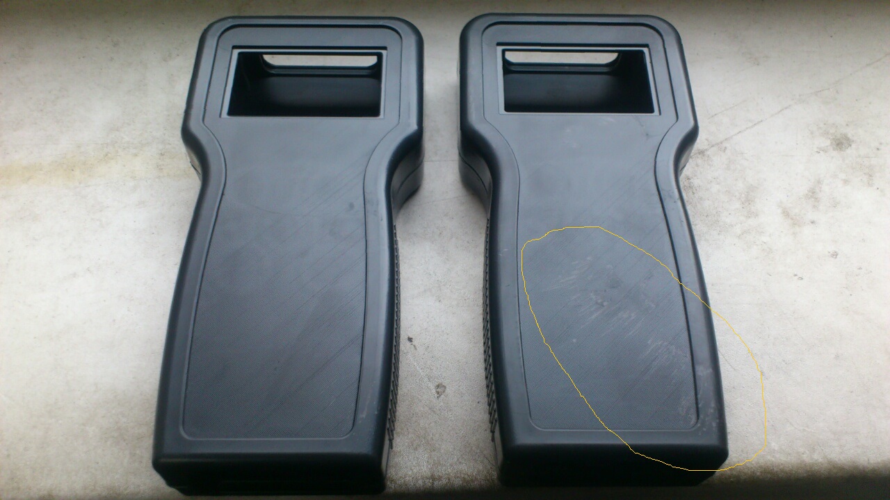

Добрый день! Частенько вылезают белесые полосы на черных отливках из АБС. Материал просушенный, что делать прямо и не знаем. Подскажете что-нибудь? На фото обведено внизу справа.

Чем то красите или уже окрашенный? Режимы сушки какие? Температуры литья?

Явное серебро,причины разные:1-сырой материал,вы пишите что сухой,проверяется высушенный АВС или нет можно проверить прогнав его через сопло,если пенится или какие либо пузырьки,то сырой,материал при прогоне должен выходить эластичным.2-большая декомпрессия(отсос)-убавьте не много его.3-мало противодавление(подпор)прибавляйте его не стесняясь ну там максимум кажется 40 бар и ещё попробуйте скоростью впрыска подналадить,как правило АВС не очень любит большую скорость и последнее,чей АВС?Попробуйте поменять на другую марку.Удачи!

Мне кажется, толи противодавление (подпор при загрузке) очень высокий, тогда после изъятия первой отливки масса из сопла подтекает в ледник и там успевает остыть перед следующим впрыском. Или ледник не полностью выходит, остаётся маленький кусочек. Первая отливка такая же с "серебром"?

Влага или подгорает. Подгорать может в шнеке (большие обороты) или при впрыске (большая скорость при маленьком ПТР). Влагу можно исключить, узнав потерю массы высушеного материала 4 часа при 80 С (должно быть не более 0,2%).

Может на форме какой-нибудь конденсат скапливается. И вымывается впрыском периодически.

Это как-то может быть связано с течением материала в форме? Конденсат вряд ли, уже пара сотен прошла и все такая же :-( .

А всё остальное кроме цвета нормально? Имею ввиду физ-мех свойства.

В руках не разваливается, консистенция с виду приличная, а более подробно не исследовали. Что-то подозреваете?

Где на изделии точка впрыска? какова геометрия изнутри? если не помогло что выше описано, то, скорее всего воздух, играйте скоростью впрыска, сделайте его многоступенчатым, если машина не позволяет, максимально снижайте, проверьте воздушные каналы на форме

Белёсосость/серебро может означать деструкцию материала, попробуйте разломать деталь. Даже если влажность, то в этом месте тоже будет проблемный физ-мех.

выделение легколетучих веществ.
работаете только на первичке?

Сбоку, по центру длинной стороны, сечение, емнип, 1х1. Внутри все пристойно - стенка 2мм +/-0,5 местами.

Нет, материал прокрашен в поставке.
Да, пардон за молчание - после всех игр с режимами решили задачу переходом на более качественный и, увы, дорогой АБС (самсунговский).

склоняюсь к тому, что предыдущий материал влажный.
может с сушилкой проблемы?
при каких режимах сушили?

Бывает что высококонцентрированные красители преподносят такую проблему, поэтому только смена красителя, или как в вашем случае материала
