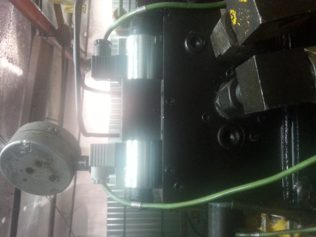

Доброго времени суток форумчане,столкнулся с такой проблемой-После двух часов работы давление падает на 0.на всех насосах.Далее стоит ему отдохнуть 10-20 минут и давление появляется,но не на долго,пересмотрел все клапана что только есть мусора нет,помогите пожалуйста что делать????

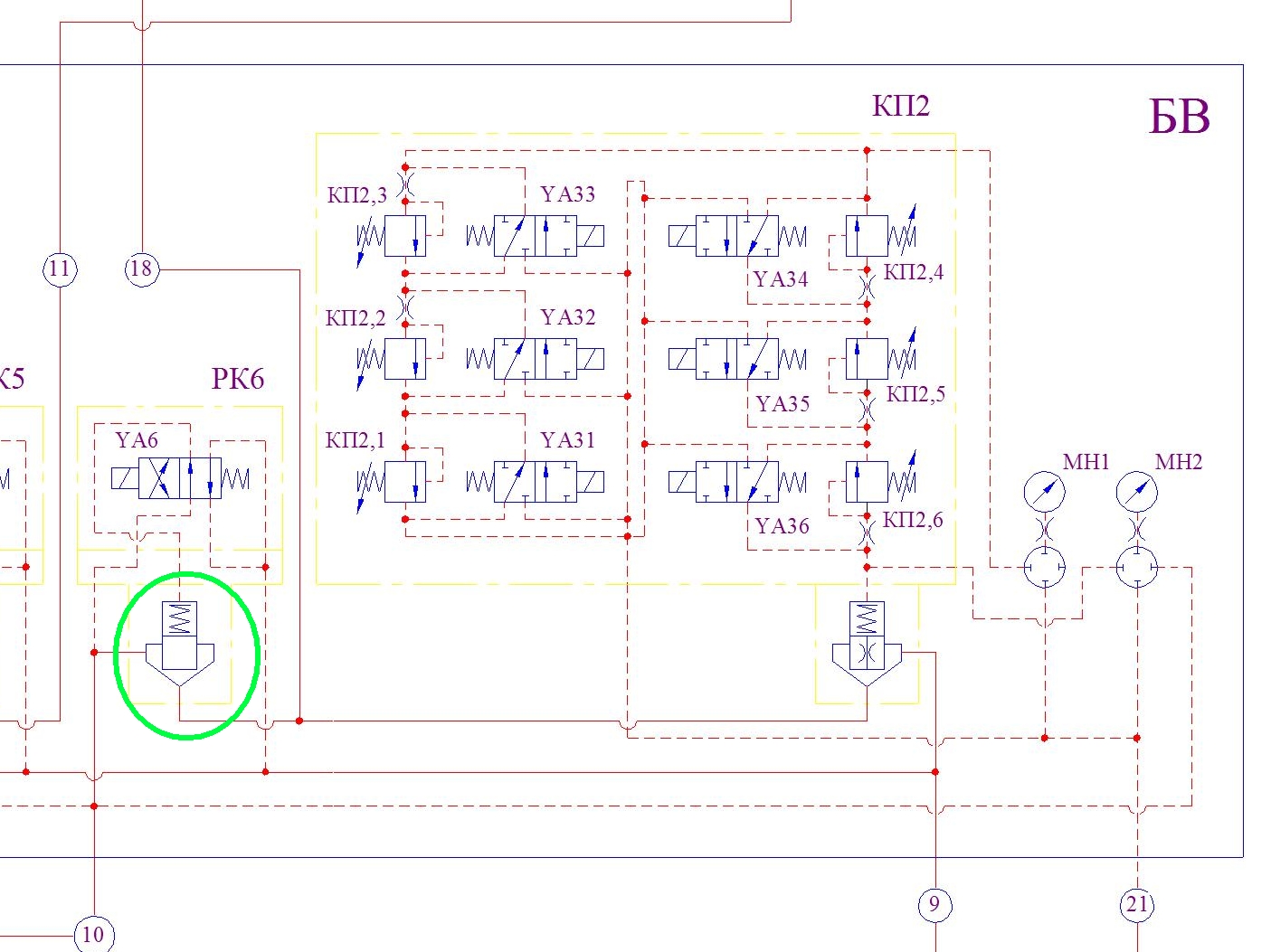

Владимир111 писал(а):Рк-6 поставил с рабочей машины.магнит ya-5 ya-6 новый.без изменений

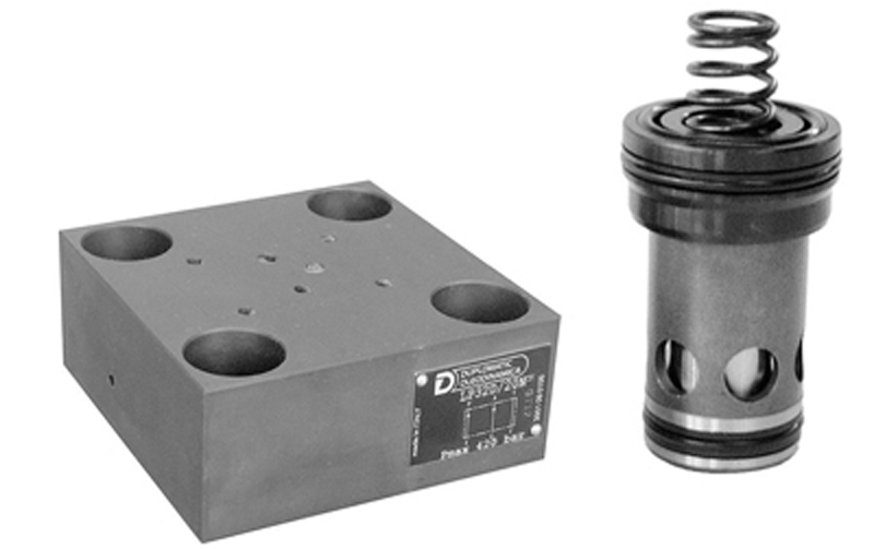

РК6 это именно седельный клапан, который находится внутри блока под крышкой на которой сидит магнит с пилотным распределителем УА6? Так??
Потому, как только он может пропустить поток к КП2, через который происходит слив, пока мы не нажимаем пилот давления, который этот КП2 прикрывает на это давление...Лопнувшая пружина, мусор ....Резиновые кольца?

#8 Сообщение Владимир111 » 04 окт 2016, 00:33
вот так

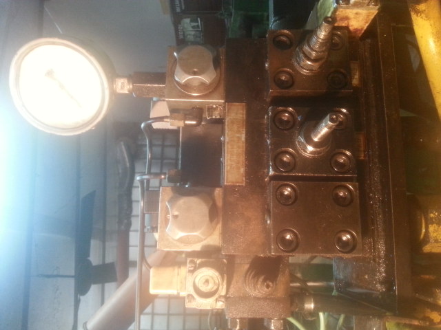

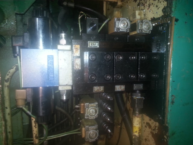

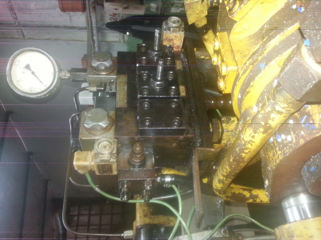

А фото блока впрыска полностью можно?

#12 Сообщение Владимир111 » 04 окт 2016, 21:54
вот
Бегемот
Сообщения: 2815
Благодарил (а): 53 раза
Поблагодарили: 166 раз
Re: ДЕ3330ф1 Помогите пожалуйста
#13 Сообщение Бегемот » 04 окт 2016, 22:58
Блок впрыска, как у ф1, с торца нет галет с клапанами и магнитами давлений. Чтож вы тогда нажимали, как у36???

ДА их нет,такой достался,(пол года исправно работал)шеера к магнитам ya-31/ya-32/ya-33/ya-34 просто висят а даил я на ya-35

И где он находится, этот 35-й? Покажи на фотке. Какая то жертва кулибинской мысли. А на силовом шкафу кнопки переключения давлений есть?

#17 Сообщение Владимир111 » 05 окт 2016, 22:01
вот

Думается мне, что это вот этот вариант с выкинутыми галетами давления, кроме одной. Зачем не понятно... но если 35-й остался, а на остальные концы болтаются...
Тогда клапан РК6 находится аккурат под крутилкой скорости впрыска. Его разбирали?

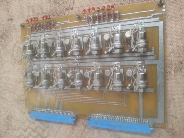

#19 Сообщение Владимир111 » 06 окт 2016, 22:05
В этой плате причина была

#21 Сообщение Владимир111 » 06 окт 2016, 23:16
Получается что сигнал шел на открытие ya-6

#22 Сообщение Бегемот » 07 окт 2016, 05:54
Владимир111 писал(а):Получается что сигнал шел на открытие ya-6
А шестой светодиод не горел на блоке выходов?

#23 Сообщение Владимир111 » 07 окт 2016, 13:45
Горел :smu:sche_nie:
