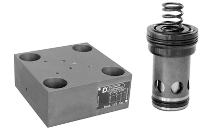

Снимайте регулятор подпора (11)на схеме, проверьте состояние иглы, седла пружины. Промойте в керосине и продуйте сжатым воздухом.
Если под регулятором установлен клапан см. фото. Его тоже снимаем и проверяем. Также проверьте включение клапана YV-6.
