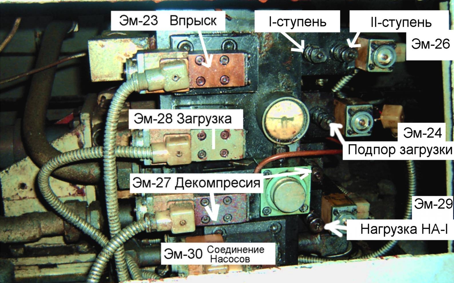

На гидроблоке впрыска справа висят галеты с пилотами и клапанами давления. Шесть магнитов. Вот под ними седельный клапан давления впрыска. Мусор попадает, дроссельное отверстие в поршне забивается.
За это сообщение автора Бегемот поблагодарили (всего 2):
ВЕТАЛ • bady
Сообщения: 5753
Re: ТПА ДЕ 3132 - 250Ц1: нет впрыска
#5 Сообщение ЗЮМ » 17 авг 2016, 23:00
Бегемот писал(а):На гидроблоке впрыска справа висят галеты с пилотами и клапанами давления. Шесть магнитов. Вот под ними седельный клапан давления впрыска. Мусор попадает, дроссельное отверстие в поршне забивается.
Под рукой оказалось фото. Авось пригодится ( фото с форума) Блок возможно не тот. Но это фото мне однажды помогло с ориентироваться. На пятисотке.

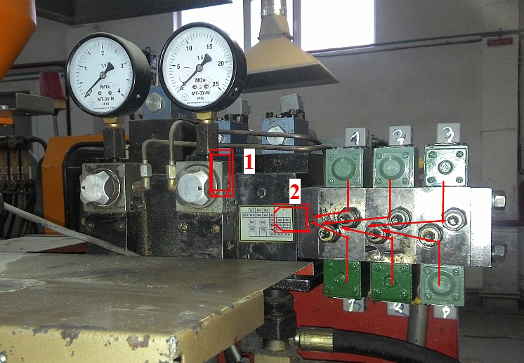

Вот эти два клапана смотрели, все чисто и целое. К электромагнитам сигнал идет и они рабочие. Фото не наше, но у нас на машине расположение точно такое.

КП 2 внимательно обсмотрели, демпферное отверстие в клапане не забито? Это самая распространенная причина исчезновения давления впрыска, тем более если на машине нет фильтроэлемента или он поврежден.

Разбирали два раза (КП2), все чисто....

ВЕТАЛ писал(а):КП 2 внимательно обсмотрели, демпферное отверстие в клапане не забито? Это самая распространенная причина исчезновения давления впрыска, тем более если на машине нет фильтроэлемента или он поврежден.
Все так и было. Начали переставлять по частям блок впрыска на соседний ТПА, как переставили КП 2 так пропало давление впрыска на только, что работающей машине, в общем не заметили мы что это отверстие все-таки засорено, прочистили и машина заработала.
